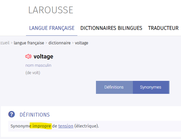

Titouvol Posté(e) Juin 2, 2021 Partager Posté(e) Juin 2, 2021 Le 29/05/2021 at 16:20, Francky du Bas Armagnac a dit : Bonjour pourquoi ce genre de poste dans un forum d'aide ???? Que dire du tien ... 2 ans plus tard ??? Surtout que dans ton sacro saint dico, il y est quand même considéré comme SYNONYME IMPROPRE ... Donc @Janpolanton a bien raison de le reprendre ... surtout qu'il l'a fait cordialement. Et oui je suis d'accord avec toi : le but du forum est d'aider et d'informer : y compris sur le fait d'utiliser le bon terme. 1 Lien vers le commentaire Partager sur d’autres sites More sharing options...
