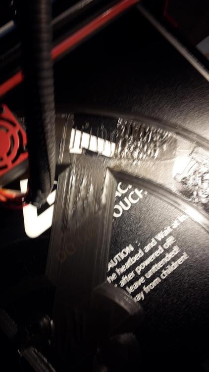

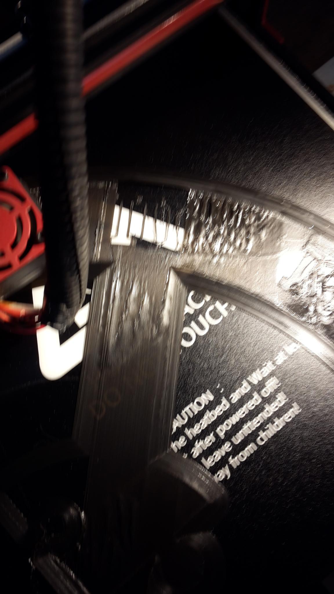

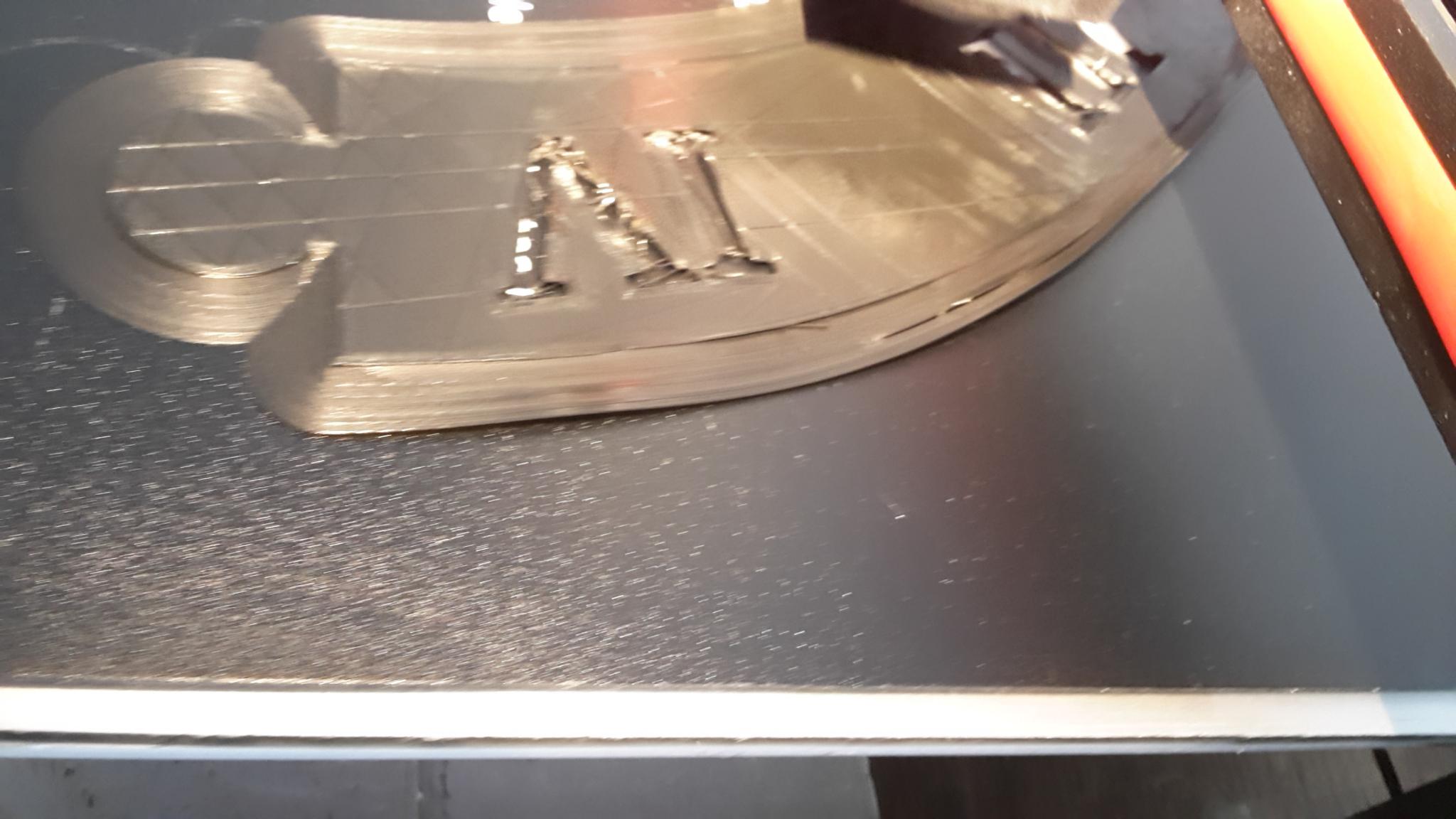

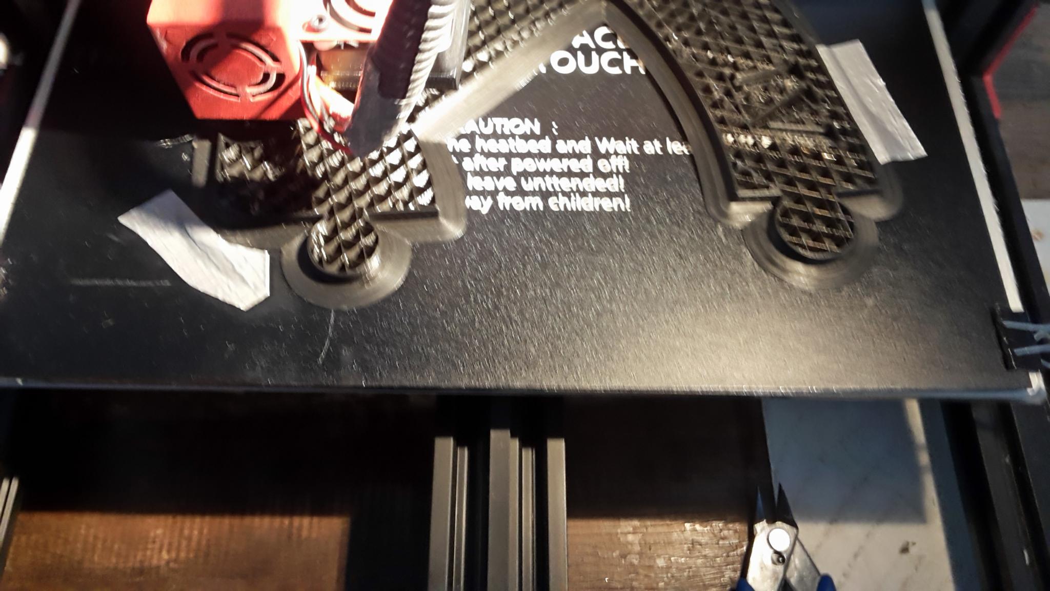

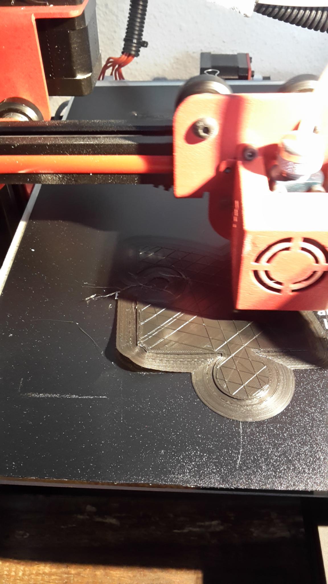

aldo66 Posté(e) Avril 29, 2019 Partager Posté(e) Avril 29, 2019 Bonjour après changement de carte mère CA qui entraîne que la carte SD ne marche plus et avoir recalibrer tout ce qui est possible sur cette machine j'ai toujours des problèmes sur mes impressions voici quelques photos warp sur le jupe 1° couche pas terrible !! avez vous une idée car je commence à sécher ? levelling 0.15 au jeu de cales pla grossiste 3d 200 ° bed 50 triple parois remplissage 15 % vitesse 40 debit 80 % (suivant calcul de débit avec la régle de 3 (avant c etait à 100% et de toute façon ca ne change rien ) plateau verre plat et neuf avec un bultak amazon mais pas premier prix + couche de laque forte !! Lien vers le commentaire Partager sur d’autres sites More sharing options...
CacaoTor Posté(e) Avril 29, 2019 Partager Posté(e) Avril 29, 2019 il y a une heure, aldo66 a dit : Bonjour après changement de carte mère CA qui entraîne que la carte SD ne marche plus et avoir recalibrer tout ce qui est possible sur cette machine j'ai toujours des problèmes sur mes impressions voici quelques photos warp sur le jupe 1° couche pas terrible !! avez vous une idée car je commence à sécher ? levelling 0.15 au jeu de cales pla grossiste 3d 200 ° bed 50 triple parois remplissage 15 % vitesse 40 debit 80 % (suivant calcul de débit avec la régle de 3 (avant c etait à 100% et de toute façon ca ne change rien ) plateau verre plat et neuf avec un bultak amazon mais pas premier prix + couche de laque forte !! Tu as désactivé la ventilation des premières couches ? La jupe semble avoir des rainures, ce qui signifie buse trop proche du bed. Par la suite, on dirait que ta buse à tendance à se boucher. Lien vers le commentaire Partager sur d’autres sites More sharing options...
aldo66 Posté(e) Avril 29, 2019 Auteur Partager Posté(e) Avril 29, 2019 Il y a 1 heure, CacaoTor a dit : Tu as désactivé la ventilation des premières couches ? non ventilation 100% La jupe semble avoir des rainures, ce qui signifie buse trop proche du bed. a 0.15 trop proche de combien serait l ideal ?? Par la suite, on dirait que ta buse à tendance à se boucher. non pas bouché buse neuve et en bon etat d ailleurs ca continue d imprimer j ai du contrer le warping avec du gaffeur ? Lien vers le commentaire Partager sur d’autres sites More sharing options...
Vincent Posté(e) Avril 30, 2019 Partager Posté(e) Avril 30, 2019 Buildtack + laque avec du PLA, et tu as du warping ... y'en a qui sont maudits c'est pas possible autrement Toujours les mêmes recettes, on n'a rien inventé depuis un moment : 0.15 c'est beaucoup (plutôt que de faire avec des cales, apprend à faire cela au toucher et à la vue). 50° si tu as intercalé une plaque de verre c'est par contre un peu juste : montes à 60 ou 70° sans problème. Et je ne sais pas d’où viens cette tendance à toujours vouloir se tripoter le débit : arrêtez avec ça, c'est complètement idiot même si vous avez l'impression d'être super techniques méga pointus. Ca peut flatter son égo de dire "j'ai réglé mon débit ! Laisse tomber tu peux pas comprendre c'est Achement technique" . Mais dire ca alors qu'on ne sort même pas une pièce potable .... 1 Lien vers le commentaire Partager sur d’autres sites More sharing options...
aldo66 Posté(e) Avril 30, 2019 Auteur Partager Posté(e) Avril 30, 2019 (modifié) il y a 52 minutes, Vincent a dit : Buildtack + laque avec du PLA, et tu as du warping ... y'en a qui sont maudits c'est pas possible autrement vu sur des tutos ( en effet comprend pas a quoi sert un bultak si on ajoute de la laque ) Toujours les mêmes recettes, on n'a rien inventé depuis un moment : 0.15 c'est beaucoup (plutôt que de faire avec des cales, apprend à faire cela au toucher et à la vue). ma vieille vue me permet de douter du resultat un jeu de cale est precis et enlève la doute (je viens de refaire à 0.10 on verra bien (certains tutos donnent jusqu a 0.25 avec du bultak ) 50° si tu as intercalé une plaque de verre c'est par contre un peu juste : montes à 60 ou 70° sans problème. oui peut être je suis repassé à 60 (mais pourquoi dans ce cas on peut parait il le faire a froid ?) Et je ne sais pas d’où viens cette tendance à toujours vouloir se tripoter le débit : arrêtez avec ça, c'est complètement idiot même si vous avez l'impression d'être super techniques méga pointus. Ca peut flatter son égo de dire "j'ai réglé mon débit ! Laisse tomber tu peux pas comprendre c'est Achement technique" . le reglage du debit vient d un tuto de ce site et bête et discipliné (j ai appliqué) mais je pense en effet que c pas trop important Mais dire ca alors qu'on ne sort même pas une pièce potable .... dire ca !! quoi ?? je cherche juste à apprendre et comprendre comment ca marche et j ai deja sorti des pieces potables mais plus petites ... Modifié (le) Avril 30, 2019 par aldo66 Lien vers le commentaire Partager sur d’autres sites More sharing options...

aldo66 Posté(e) Avril 30, 2019 Auteur Partager Posté(e) Avril 30, 2019 (modifié) Il y a 5 heures, Epsylon3 a dit : passe un coup rapide de papier de verre sur le PEI... on dirait que ton bed est tout gras et n'adhère pas Alcool menager acetone rien n y fait ! Le côté verre de ma plaque est dépolie et ce se décolle toujours ? Avant je n avais pas de problème spécifique en pla et petg peut on envisager que la cause soit cette bobine de pla ? De plus j aii i l impression que le filament qui coule est très fin ? Est ce possible ? Modifié (le) Avril 30, 2019 par aldo66 Lien vers le commentaire Partager sur d’autres sites More sharing options...
Epsylon3 Posté(e) Avril 30, 2019 Partager Posté(e) Avril 30, 2019 (modifié) j'ai rarement vu un brim se décoler perso... surtout vers "l'intérieur" et en plus les tiens semblent énormes, sur des coins à 90° ca peut encore arriver... et encore. ici je mets 65°c sur la premiere couche et 50°c ensuite, ca "refroidit" lentement à 50.. mais pas trop pour éviter justement que ca tire sur le plastique (en cas de gros écart trop rapide) Par contre, il serait pas creux ton bed la ou c'est décolé ? la photo du bas semble montrer des bords de PEI plus hauts que le centre Modifié (le) Avril 30, 2019 par Epsylon3 Lien vers le commentaire Partager sur d’autres sites More sharing options...
aldo66 Posté(e) Mai 1, 2019 Auteur Partager Posté(e) Mai 1, 2019 Non pas creux pour infos je viens de trouver la cause mais pas le pourquoi ? Mes profils perso ne fonctionnent pas correctement dans cette dernière version de cura J ai essayé hier soir avec le profil draft sans rien lui modifier et ce matin ca c bien passé Je ne sais pas pourquoi ! Lien vers le commentaire Partager sur d’autres sites More sharing options...
