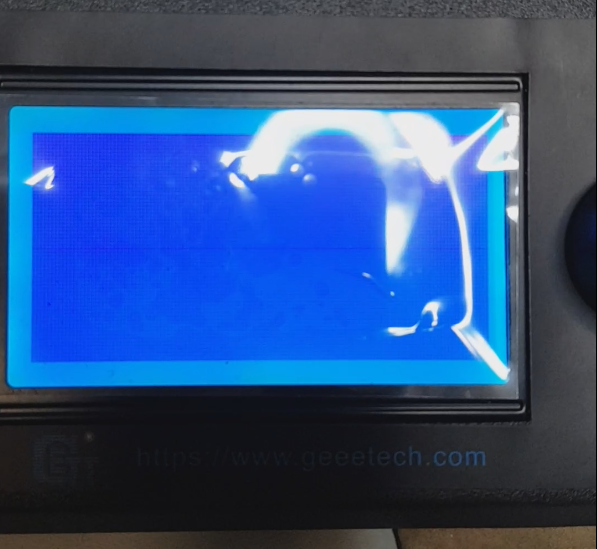

je viens de recevoir mon jouet, et je rencontre déjà mes premiers soucis :(
je viens de terminer de l'assemblage, et je me lance donc dans la première impression de test présente sur la carte SD,
C'est la que les ennuis commencent :
Premier soucis, les filaments ne descendent pas dans les extrudeurs, je me dis pas grave cela doit être un problème de réglage.
Je stop donc l'impression, et je pars tranquillement manger en laissant l'imprimante allumé, en me disant je verrais après mangé.
De retour 15 mins plus tard, grosse surprise !!!
l'imprimante cliquote comme un sapin de Noël !!! panneau lcd en clignotement bleu, avec des bruits de cliquetis.
Et je ne peux plus rien faire, j'ai coupé le secteur plusieurs minutes, débranché, et rebranché les connectiques ....
Rien y fait clignote toujours
si quelqu'un à une idée, plz
merci de votre aide

Après plusieurs essais, si je laisse débranché plus de 10 mins, elle clignote 12 sec puis fini s'allumer.
Mais après quelques minutes elle ce remet en défaut .
Je ne peux donc rien faire.

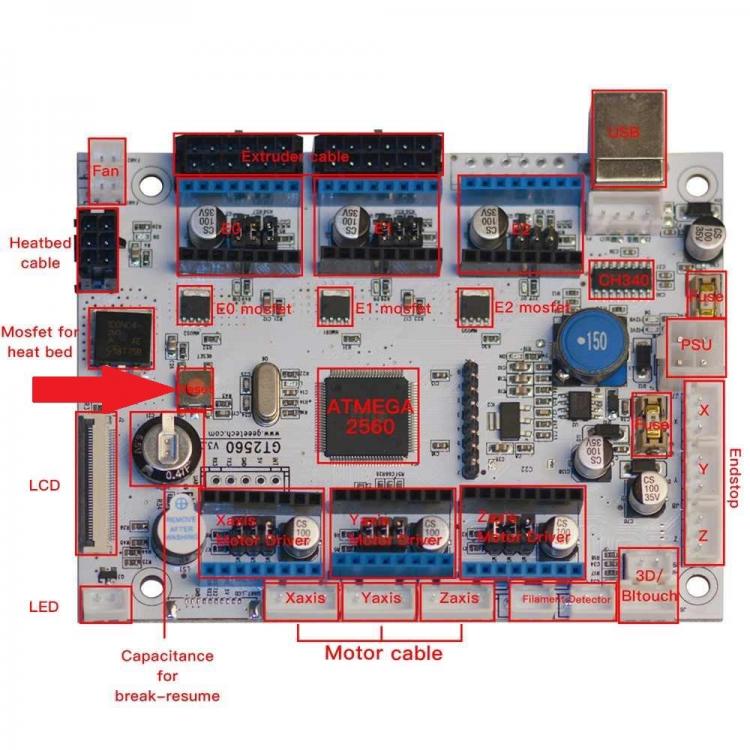

Il faudrait ouvrir le boitier dessous... et dans la mesure du possible essayer un "reset" de la carte (voir photo ci-dessous, le bouton reset est au bout de la fleche rouge).
Donc...
Tu retire la carte SD.
Tu débranche le câble d'alimentation.
Tu ouvre le dessous de ton imprimante (en la mettant sur le côté).
Et tu appui sur le bouton reset, en gardant enfoncé pendant 30 secondes.
Si c'est juste du "Software", et le Firmware qui a bugué ou planté... cela résoudra le problème.
Si le problème est plus grave... il faut contacter le support technique de Geeetech.
Là dessus ils sont irréprochable.
Tu leur explique précisémment le problème... et tu leur explique ce que tu auras déjà tentés... et après quelques manipulations qu'ils t'auront demandés de réaliser... si le soucis persiste, ils t'enverront une nouvelle carte.
Pendant que le boitier est ouvert...
Regarde dans le boitier... si la connectique de l'écran est correctement enfichés...
Peut être que le connecteur de l'écran est mal enfiché et qu'il a bougé... ce qui pourrait provoquer ce problème.
Au mieux... tu le débranche... et tu le rebranche.
Bonne chance d'avance.

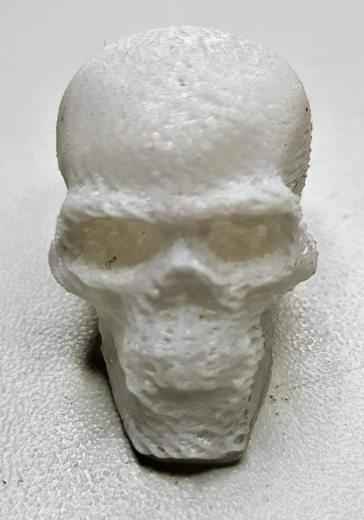

- Première surprise un filament bleu et sorti, alors mes bobines son argent et blanc. !! Donc imprimante déjà utilisé, et buse non nettoyé.
- deuxième mauvaise surprise impression en dentelle, toute pourri
- Je décide donc de nettoyer la buse, je constate des restes de bleu collé sur l'extruder ! Troisième surprise et la buse et déjà bien abîmé !!
- Le nettoyage ne change évidemment rien à mon effet dentelle.

L'effet dentelle... tiens encore un nouveau nom... on appel cela plus communément de la SOUS-EXTRUSION.
Le soucis, c'est que la cause peut être diverse et varié à la fois.

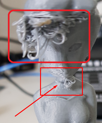

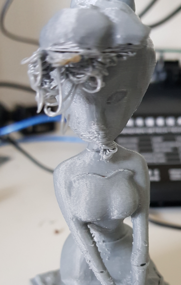

Ensuite... le 2e soucis : La sous-extrusion !
Je serai honnête avec toi : La sous-extrusion avec les imprimantes à double extrusion... j'ai la poisse avec. Et j'ai rarement trouvé de solution aux problèmes liés aux doubles extrusions.
Bon... tu as de la sous-extrusion.
La mauvaise nouvelle pour commencer : Tu as un bouchon qui s'est formé dans le corps de chauffe.
C'est là que... pour moi... le soucis arrive : Je n'ai jamais réussi à éliminer à 100% le bouchon sur la A10M que j'ai eût brièvement.
Si je te dit que j'ai passer 3 jours à raison de 8 heures par jour... sans être arriver à remédier au soucis... autant te le dire : C'est dur à nettoyer.
La raison : La forme particulière du corps de chauffe à l'intérieur.
Contrairement à un corps de chauffe à simple extrusion, où la ligne est droite à la verticale... sur une double extrusion le corps de chauffe à 2 lignes verticales... puis qui forme un Y.
C'est dans ce Y que le bouchon s'est formé... et pire si le bouchon a commencé à remonté par l'une ou les 2 lignes.
Généralement dans ce genre de situtation "un bouchon", il faut chauffer à 240°C... puis insérer un filament pour pousser le bouchon... lancer un Cooldown... attendre les 100°C environ... et tirer fermement d'un coup sec sur le filament inséré pour retirer le reste du bouchon.
Mais dans le cas d'une double extrusion avec corps en Y... tirer d'un coup sec ne retirera pas la totalité du bouchon.
Crois moi... j'ai essayé en insérant 2 filament dans chaque ligne... mais cela n'a pas retirer non plus la totalité du bouchon.
Et en raison de la forme en Y... il est extrèmement difficile de passer l'aiguille de débouchage... en raison justement de la forme intérieur en Y.
Enfin bref... je te laisse essayer par toi même.
La Geeetech A20M est une imprimante à double extrusion... et comme toutes les imprimantes à double extrusion... je l'ai appris à mes dépends, il est impératif d'avoir constamment 2 filament dans l'imprimante.
Si tu n'as qu'un seul filament dans la tête, ce dernier va remonter par l'autre entrée et former un bouchon.
Et ensuite... tu as tout les réglages de rétractation en fonction des modèles à double extrusion qu'il faut régler aux petits oignons... car si la rétractation est trop forte, un bouchon se formera. Cela aussi je l'ai appris.

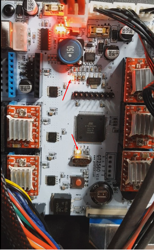

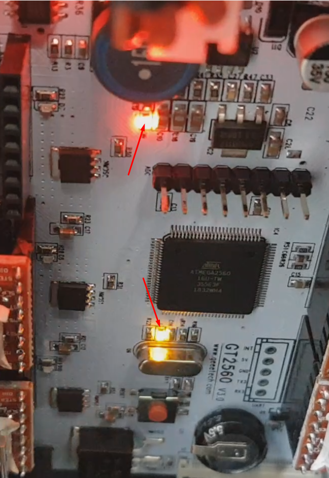

Je vois plus claire maintenant, je vais déjà me pencher sur le premier problème.
J'ai tous vérifier rebranché...
Pour l'usb après de multiple test ce n'ai finalement pas systématique, donc pas suite au branchement (contrairement à hier) .. ce qui est sur c'est que cela entraine une connexion software.
Je pense de la CM à clairement à soucis..
voici les led clignotantes sur la CM + le LCD
led-clignotante.thumb.png.845c85871c5cd232db76c210d48c1554.pngled-clignotante-2.thumb.png.cab03990842b483b1cbba598c9c34336.pnglcd.png.3c2a916516dd44316c3335aa01553e23.png
 j'ai perdu suffisamment de temps pour un produit neuf, je contact le support Geeetech pour un retour en espérant que cela ce bien.

Il y a 3 heures, lugio a dit :
@Bosco2509 Encore une fois merci pour toutes ces explications
De rien ! C'est un forum de discussion... on est là pour s'échanger des idées, des améliorations... et résoudre les soucis.
N'espère pas une solution rapide ou un envoi rapide de la carte de remplacement non plus
Perso... quand la carte de ma A10 a subitement grillé... j'ai contacté le support... et après 1 semaine de conversation (et des tentatives de réparation par mail interposé) ils m'ont envoyé la carte... quelques jours plus tard... et cela fera bientôt 1 mois qu'elle est en chemin (ils m'ont communiqués le numéro de suivi).
Mais perso... je n'ai pas attendus et j'ai acheté une carte identique sur Amazon. Et tampis pour mon porte monnaie... sinon je serai toujours dans l'attente.
Celle que Geeetech m'a envoyé... servira de rechange en cas que l'actuelle ne grille.

Quand tu auras reçu la nouvelle carte :
Au moment où tu remonteras les drivers moteurs... ATTENTION A RESPECTER LE SENS DE MONTAGE EN REGARDANT LES COULEURS !
Je dit cela à titre préventif : SI tu inverse le sens de montage des drivers moteurs... et que tu allume... tu grillera les drivers moteurs... mais aussi la carte.
Pour être plus précis : Tu n'as pas le droit à l'erreur.
Les drivers se montent en respectant les codes couleurs : Noir sur Noir, et Bleu sur Bleu.
Si tu inverse Noir sur Bleu... ce serait catastrophique.
Voilà... bonne chance... je croise les doigts pour toi... que le changement de carte résolve le soucis.
Un truc à tenter avec la carte d'origine... serait de flashé le firmware... et voir si cela ne viens pas du firmware (qui serait bugué)... mais j'en doute.
Pour cela... aller sur le site de Geetech et télécharger le Marlin 1.1.8 (enfin, celui pour la A20M) prévu pour la machine... et tu téléverse sur la carte via le câble USB.
Si le soucis viens seulement de là... le problème sera alors réglé.

malheureusement cela na pas tenue très longtemps 2h30 plus tard rideau, je me suis donc lancé dans le changement de CM ...
premier test :
résultat .... plus de problème de coupure clignotement, niveau impression changement radicale, parfait !!! (presque)
-  coupure, clignotement ..
R.A.S. testé plus de 24h non stop,  enfin une bonne nouvelle
- impression nickel (presque)
plus de manque, de trou 🙂

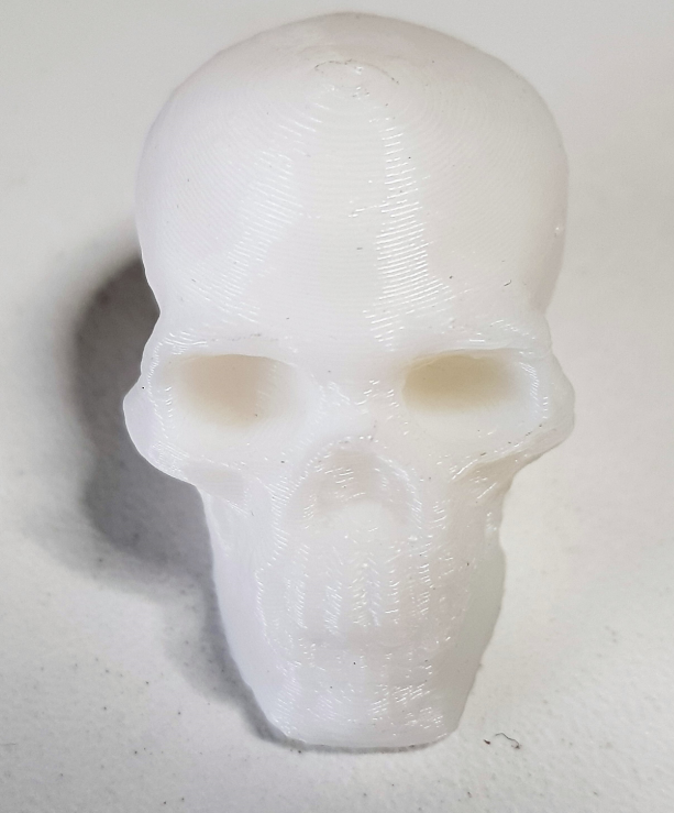

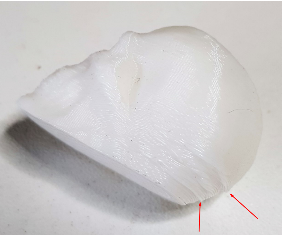

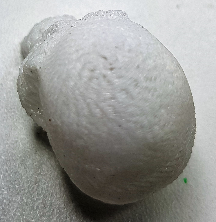

avant (voila ce que j'appelais l'effet dentelle) ohhh c'est beau 🙂(objet de 2 cm)
et ça c’était les meilleurs, les autres je les ai bennés
Après:
sur le coup, yes ! ça fait plaisir, même si les premiers défauts sont la, mais la joie a pris le dessus
Après j'ai d'autres soucis d'impression, aucune nickel de sortie pour le moment.
Exemple d'impression après changement cm:

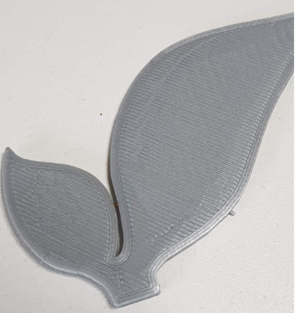

impression aplat nickel (à mes yeux inexpérimentés) :
Cela se gatte ensuite, cassure filament ....
et même sur des forme plus simple type (géométrique) pas de filament mais cassure du même type au bout d'un moment.
Mais bon je suis quand même content, après la première un départ chaotique .
Même si j'ai choisi cette imprimante car donné fonctionnel dès le départ sans trop de réglages, je me dis que c'est normale, il faut peaufiner.
Voilu c'est tout pour le moment 😉
Modifié (le) par lugio
Lien vers le commentaire
Partager sur d’autres sites
C'est bien il y a du mieux !
Pour tes petits soucis :
J'ai noté sur l'image ce qu'il faut regarder.
Etant donné que tu as changé la carte... il faudrait que tu regarde du côté des réglages... et donc voici une petite vidéo, que je te recommande de regarder concernant des réglages à effectuer :
Et n'oublie pas dans tes messages avec le support Geetech de leur dire qu'en remplaçant la carte, cela a résolu ton "gros problème" et que le soucis venait de là.
Si tu as de la chance comme moi, ils t'en enverront une gratuitement... et tu en auras une d'avance... si cela se reproduit.
Modifié (le) par Bosco2509

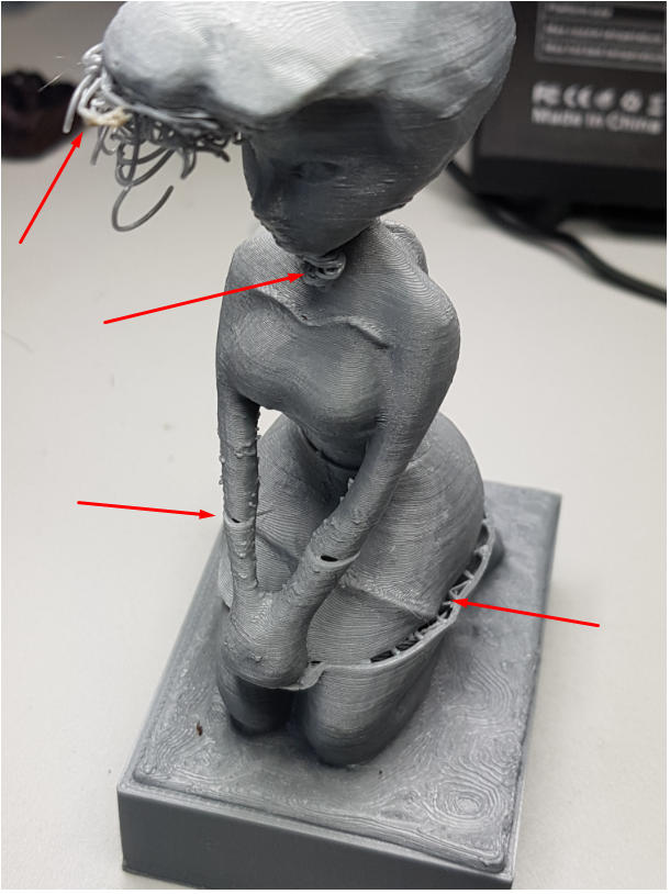

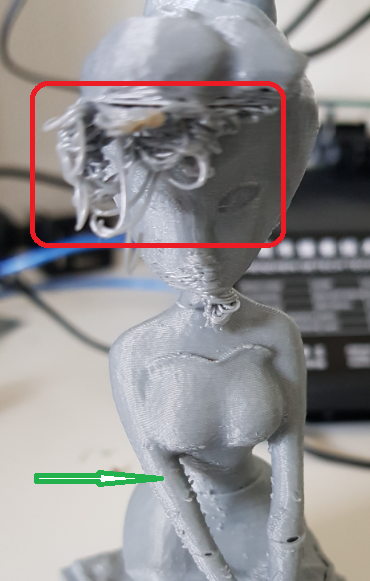

permanente.png.3ccd2f2f27a0c8a054d25658e82be6ad.png       Dans l'encadré rouge, trop de ventilation du filament, sa permanente n'a pas tenu mdr1.gif.c1eb6db299e1f6e1d45ff20f66a7708f.gif
La flèche verte, c'est juste pour remarquer que normalement les mannequins anorexiques n'ont plus le droit de défiler.
Modifié (le) par fran6p

il y a une heure, fran6p a dit :
Et pour la barbe ? faut également éviter le sèche cheveux ? 🤔🤣
