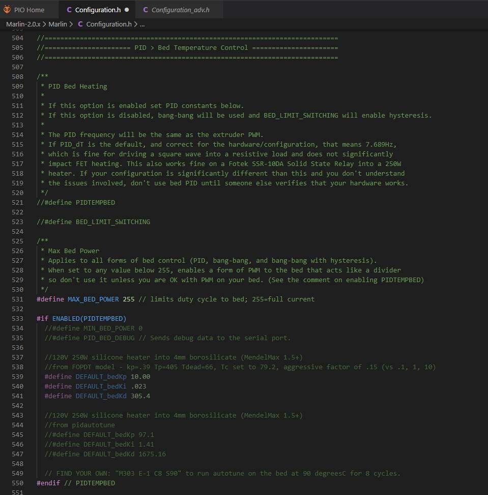

D'ailleurs j'ai un pb de chauffage du bed.
Avec la commande interne à la SKR ou bien par Octoprint, je n'arrive pas à mettre en chauffe le bed.

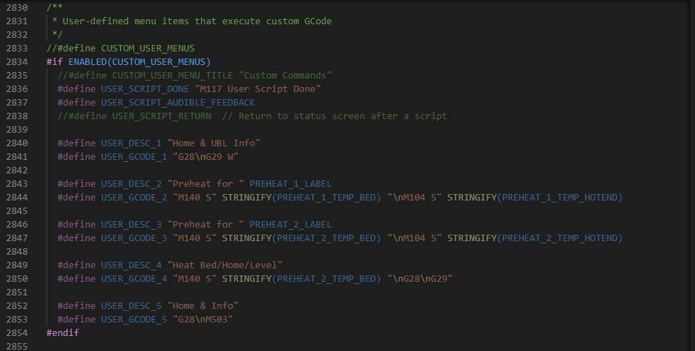

Sur Octoprint la commande M140 S60 n'est pas reconnue.
J'ai vu deux endroits qui pourrait être à modifier mais je ne sais pas si c'est vraiment ça.
Sur configuration_adv.h, on parle de la commande M140 et sur configuration.h il y a "Bed temperature control"
Qu'est ce que vous en pensez ?
Lien vers le commentaire
Partager sur d’autres sites
J'ai posté un peu trop vite, j'ai trouvé le soucis, je n'avais pas activé la sonde de température du bed 🤪
Ça fonctionne mieux avec maintenant mais je ne sais pas quand même à quoi serve ces lignes de conf.
