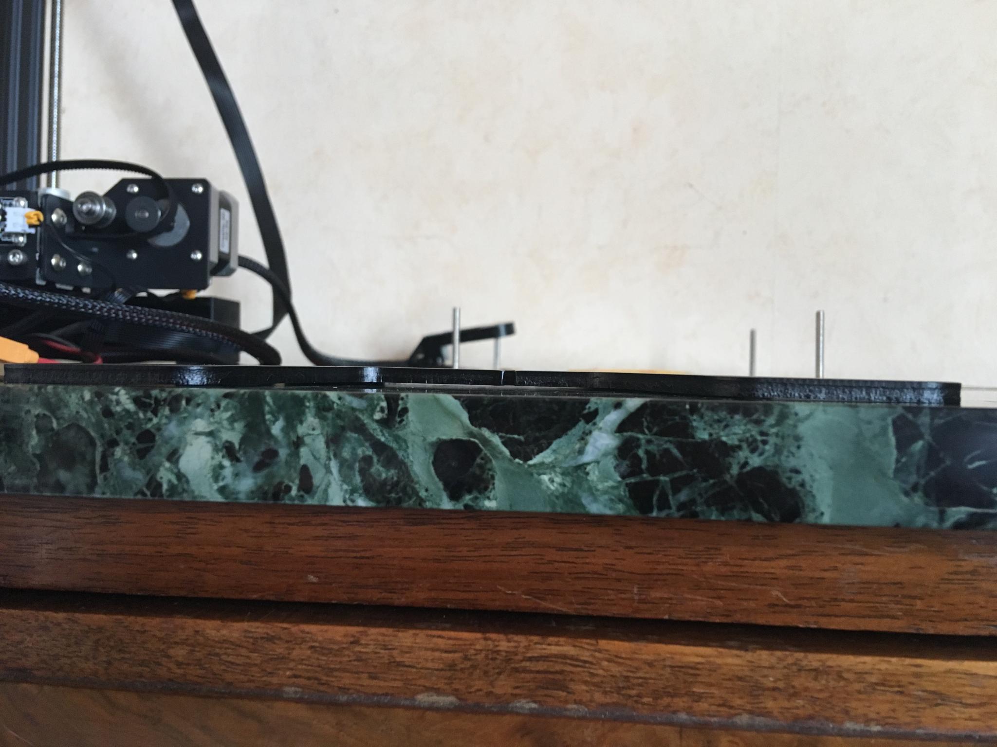

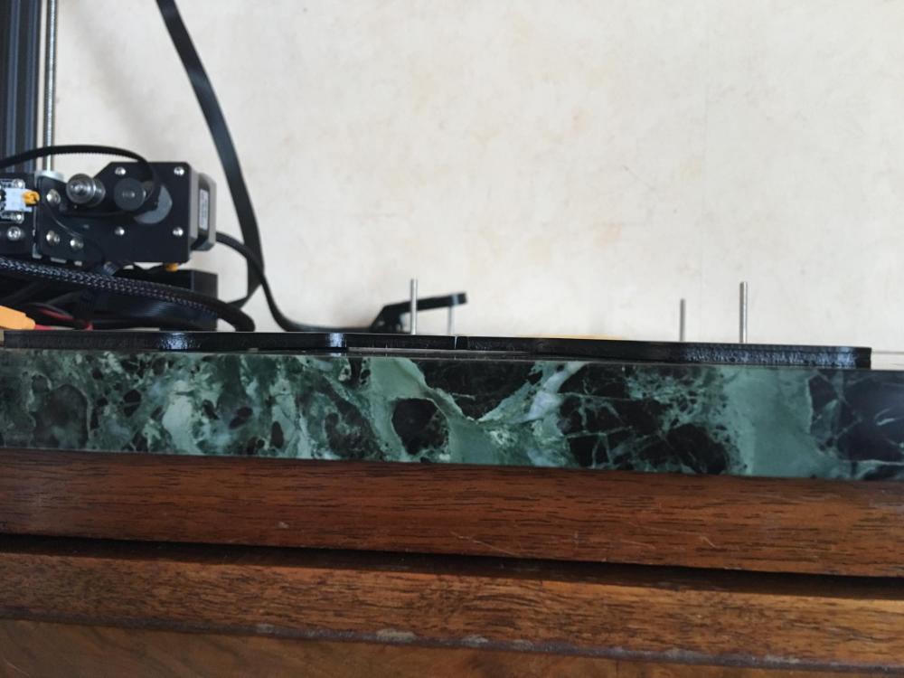

imprimoine Posté(e) Avril 30, 2019 Partager Posté(e) Avril 30, 2019 (modifié) Bonjour. Comme indiqué dans ma présentation je débute et viens de recevoir ma première imprimante 3D samedi. C'est une Ender-3 pro. J'ai lu pas mal de post avant achat (et après d'ailleurs) mais je ne trouve pas de réponse précise à mes questions.. En résumé, aucun souci pour le montage, découverte de cura, etc.. J'ai un peu galèré à régler le nivellement du tapis sur toute sa surface alors je me suis contenté de la faire juste au milieu, pour le plaisir d'imprimer mes premières petites pièces: Je dois admettre que le résultat est impressionnant, quand on a jamais eu d'imprimante avant! L'ennui c'est que j'ai vite remarqué que le Charriot en H semblait piquer du nez sur sa branche avant gauche... je me décide donc à entamer une série de mesures et de démontages pour vérifier tout cela.. pas manqué: le plateau est tout sauf plat: plus de 2 mm de jour! J'ai même du mal à l'aplatir avec les doigts sur la plaque de marbre (cf photo) Je précise que la branche avant gauche n'est pas la seule affectée.. oui, c 'est la pire, mais les autre sont foireuses également.. j'ai aussi pu remarquer que l'axe des Y est 1mm plus bas à l'extrémité arrière : j'ai bien vérifié la visserie en dessous, pas de changement! Je précise que la bête est parfaitement stable sur ses 4 pieds sur ma plaque de marbre. Amazon me propose un remboursement.. La question est donc de savoir si les défauts constatés (pour l'instant) rendent cette option pertinente ou si la prochaine imprimante sera pareille?? En gros oui je peux jouer des ressorts du plateau chauffant (plateau qui lui est tout de même plutôt plat, contrairement à ce qui revient souvent sur le net) mais.. serait ce partir sur une mauvaise base que de garder ce modele tel quel? Merci d'avance de vos réponses et bonne après midi à vous. Modifié (le) Avril 30, 2019 par imprimoine Lien vers le commentaire Partager sur d’autres sites More sharing options...
vieur Posté(e) Avril 30, 2019 Partager Posté(e) Avril 30, 2019 (modifié) Bonjour, Il y a 3 heures, imprimoine a dit : oui je peux jouer des ressorts du plateau chauffant (plateau qui lui est tout de même plutôt plat, contrairement à ce qui revient souvent sur le net) mais.. serait ce partir sur une mauvaise base que de garder ce modele tel quel? Pour moi, effectivement, comme les ressorts sont en partie là pour ça, on se moque que le chariot soit nickel plat. Il y a 3 heures, imprimoine a dit : j'ai aussi pu remarquer que l'axe des Y est 1mm plus bas à l'extrémité arrière : j'ai bien vérifié la visserie en dessous, pas de changement! Là, je pense que ça peut jouer un peu suivant comment tu as fait ta calibration du plateau : - Si calibration en plusieurs points : lors de l'élévation en Z (qui est en théorie vertical lui aussi), certaines de tes parroies verticales ne seront pas perpendiculaires à ton bed. - Si calibration au centre seulement : tes couches n'auront pas la même épaisseur suivant ta position de Y et là c'est pas bon Ne peux-tu pas câler ton Y sous les vis pour rattraper ce 1mm? Modifié (le) Avril 30, 2019 par vieur Lien vers le commentaire Partager sur d’autres sites More sharing options...
imprimoine Posté(e) Avril 30, 2019 Auteur Partager Posté(e) Avril 30, 2019 (modifié) merci beaucoup de la réponse. Alors oui je peux peux probablement caler pour rattraper le millimètre mais n'étant pas un as du bricolage je me demande avec quelle cale assez subtile et efficace je pourrai le faire? car tout de même 1 mm aux deux extrémités ça fait pas énorme.. aussi, vu comme le châssis est fait, il faudrait caler non pas sous les vis mais plutôt à l'endroit ou les deux pièces d'aluminium sont encastrées perpendiculairement.. je précise car peut être que ca influe sur le style de cales à utiliser.. Pour le charriot, oui les ressorts sont en partie la pour rattraper mais j'ai pu lire à plusieurs reprises que justement, en procédant de la sorte, le plateau chauffant à tendance a prendre la forme du charriot déformé (et mon charriot a au moins 2 mm de jour par endroits) .. je ne sais donc plus quoi penser Modifié (le) Avril 30, 2019 par imprimoine Lien vers le commentaire Partager sur d’autres sites More sharing options...
Anaximore Posté(e) Avril 30, 2019 Partager Posté(e) Avril 30, 2019 (modifié) Salut, Essaye de redresser ton support de plateau au mieux avant tout, 2 mm c'est beaucoup. Les vis à ressort sont là pour corriger un défaut d'alignement, je ne vois pas comment cela pourrait amener à une déformation du plateau, je dois pas comprendre un truc. Ensuite, tu parle de Y qui plonge, sauf si le cadre de la structure n'est pas horizontal, pareil, je vois pas comment c'est possible. Il faut bien dissocier les deux problèmes, la planéité du plateau, et les alignements de tes déplacements. Commence par vérifier tout tes plans (X,Y et Z) et après tu calibrera le plateau. À suivre Modifié (le) Avril 30, 2019 par Anaximore Précisions Lien vers le commentaire Partager sur d’autres sites More sharing options...

imprimoine Posté(e) Avril 30, 2019 Auteur Partager Posté(e) Avril 30, 2019 merci de la réponse. Citation Essaye de redresser ton support de plateau au mieux avant tout, 2 mm c'est beaucoup. J'ai peur que la résultât soit encore pire.. et je n'ai pas d'étau ni rien c 'est pour cela que je vous demandais si un retour en garantie était pertinent.. en somme si 2 mm ca parait énorme aux autres possesseurs de la machine.. alors le mieux est surement que je la renvoie? Citation Les vis à ressort sont là pour corriger un défaut d'alignement, je ne vois pas comment cela pourrait amener à une déformation du plateau, je dois pas comprendre un truc. J'avoue que cela me parait un peu "fou" aussi, simplement j'ai lu cela plusieurs fois ici et comme je débute je n'ai pas le recul pour démêler le vrai du faux.... mais du coup une question subsiste: qu'en est-il au final? Citation Ensuite, tu parle de Y qui plonge, sauf si le cadre de la structure n'est pas horizontal, pareil, je vois pas comment c'est possible. Je pense que c'est possible car l'usinage de l'encastrement de la base alu n'est visiblement pas parfaite.. je mesure le cadre et je vois clairement cette différence d'un mm quoi.. idem ici, la question est donc de savoir si je suis dans la norme ou pas par rapport aux autres propriétaires d'ender 3.. ?? je ne suis pas contre l'idée de la renvoyer et d'en remonter une que je recevrai en remplacement.. mais si c'est pour y retrouver les mêmes choses peut être faut-il me contenter de la mienne? mes interrogations vont plus dans ce sens, finalement Merci beaucoup en tous cas Lien vers le commentaire Partager sur d’autres sites More sharing options...
Anaximore Posté(e) Avril 30, 2019 Partager Posté(e) Avril 30, 2019 Alors si la structure est déformée, cherche pas, remboursement La mienne n'a pas ce problème, tu as du tomber sur une mauvaise Lien vers le commentaire Partager sur d’autres sites More sharing options...
imprimoine Posté(e) Avril 30, 2019 Auteur Partager Posté(e) Avril 30, 2019 (modifié) Donc en somme, vous me confirmez bien qu'un seul petit mm d'ecart aux deux extrémités de l'axe Y n'est clairement pas normal? (c'est ce que je me disais mais je voulais des avis plus éclairés avant de tout démonter ) Modifié (le) Avril 30, 2019 par imprimoine 1 Lien vers le commentaire Partager sur d’autres sites More sharing options...
vieur Posté(e) Avril 30, 2019 Partager Posté(e) Avril 30, 2019 Il y a 2 heures, imprimoine a dit : je me demande avec quelle cale assez subtile et efficace je pourrai le faire? Du coup à priori tu va la renvoyer et c'est très bien. Par contre si jamais tu dois caler quelque chose de façon assez précise ( au hasard le moteur de l'axe z sur les ender pro ou pas) une bonne cale utilisée en mécanique est le clinquant. On trouve différentes épaisseurs et c'est fait pour. 1 Lien vers le commentaire Partager sur d’autres sites More sharing options...
imprimoine Posté(e) Avril 30, 2019 Auteur Partager Posté(e) Avril 30, 2019 (modifié) Merci pour toutes vos réponses!! Ca me conforte dans mon idée de la renvoyer .. Mais donc... pour la suivante: Ender 3 pro ou Geeetech a10? La Geeetech a t'elle plus de chances d'être d 'équerre? Autres arguments? merci d avance Modifié (le) Avril 30, 2019 par imprimoine Lien vers le commentaire Partager sur d’autres sites More sharing options...
Bosco2509 Posté(e) Avril 30, 2019 Partager Posté(e) Avril 30, 2019 (modifié) Il y a 7 heures, imprimoine a dit : le plateau chauffant à tendance a prendre la forme du charriot déformé J'émet des doutes quand je lis cela... Uniquement en comprimant complètement les ressorts... et encore, il faudrait serrer comme un malade. Et rappel : On imprime pas directement sur le plateau... mais sur un verre ou miroir ou le buildtak posé dessus. Donc je vois pas en quoi un plateau pas plan... poserait problème. Il y a 6 heures, imprimoine a dit : Je pense que c'est possible car l'usinage de l'encastrement de la base alu n'est visiblement pas parfaite.. Houla... là aussi j'émet des doutes... et je vois pas en quoi le fait que l'axe Y plonge vers l'avant ou l'arrière poserai problèmes... sauf si le degré d'inclinaison est trop important. L'important est la parallélité entre les axes X et Y... et qui doivent être perpendiculaire à Z. Pour que le profilé qui fait la structure soit déformé... soit elle est déformé dû fait d'une série de ligne de profilés "tordus"... soit elle a été déformés (mais comment ?!). Mais cela ne se verrait pas sur une machine... mais sur des centaines. Enfin bref... là... à lire je vois parler des profilés... de la structure... du chariot pas plan... d'un plateau "tordu"... mais j'ai juste envie de poser 2 questions : Elle imprime ou pas ? Elles ressemblent à quoi tes impressions ? Elles sont tordus, déformés ? ou tout simplement ne tiennent pas au plateau ? Il est possible de faire un petit cube... et de voir si cela impacte sur le fonctionnement de l'imprimante. Une imprimante comme cette Ender 3 Pro, elle est là pour faire son job : Imprimer. Et pas pour un concours de la plus belle imprimante... et la plus parfaite. Et si... elle est une version "Bossu de Notre Dame" mais qu'elle imprime parfaitement... voir mieux qu'une qui est "droite"... je serai tenté de dire : Garde la ! Je dit cela... tu feras comme tu voudras... mais dans l'hypothèse qu'elle imprime parfaitement malgré ses "défauts" et que tu décide de la renvoyer pour en acheter une autre... rien ne te garantira que la prochaine soit "droite"... et si c'est pour te retrouver avec une autre machine qui foire toutes ces impressions... tu te retrouverais bête d'avoir renvoyer celle-ci. PS : Pas de soucis avec ma geeetech A10... son plateau biscornu... sa ventilation poussive (remplacé par plus performant)... et après des semaines de galères (sur mes imprimantes)... je suis très content qu'elle fasse le travail que je lui demande. Modifié (le) Avril 30, 2019 par Bosco2509 Lien vers le commentaire Partager sur d’autres sites More sharing options...
sha Posté(e) Avril 30, 2019 Partager Posté(e) Avril 30, 2019 bonjour tout le monde , @imprimoine ,juste par curiosité , je n'ai pas la machine ,mais la photo que tu as posté en premier post , le bed est posé comme il est sur la machine(face impression dessus) , je présume? si oui , qu'est ce que ça donne quand tu plaques la face qui supporte l'impression sur ton marbre ?, c'est comme ça que tu as déterminé les 2mm de défaut ? Parce que l'important c'est ça , il peut y avoir 4cm de déformation dessous ( les ressorts sont là pour ça) ...du moment que le bed est plat. 1 Lien vers le commentaire Partager sur d’autres sites More sharing options...
