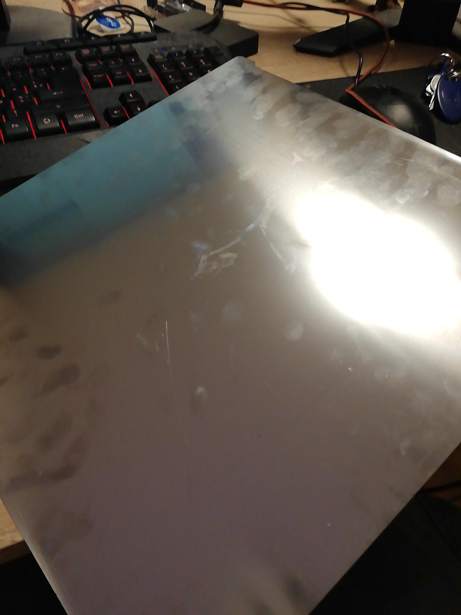

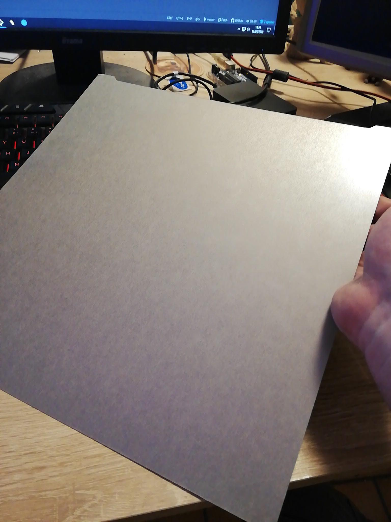

odoc Posté(e) Mai 18, 2019 Partager Posté(e) Mai 18, 2019 Le 10/05/2019 at 16:55, fran6p a dit : La coutume sur ce forum est de se tutoyer (je sais que je ne suis plus tout jeune mais quand même) . Oui, ça m'a l'air pas mal comme solution tout en un (fine tôle avec PEI déjà collé + base magnétique à coller sur le plateau). D'après le vendeur, la base magnétique peut supporter jusqu'à 130°C, c'est mieux que celle que j'ai qui elle ne va pas au-delà de 80° (au-dessus le magnétisme est perdu ). On peut trouver un système identique chez nos amis chinois pour moins cher mais avec les délais pour venir à pied par la Chine (tu pourrais économiser une quinzaine d'euros >>> ici <<< ). Bon pour finir j'ai acheté la version d'amazon, notamment pour les délais de livraison et pour être sur que ça n'arrive pas plié (déjà eu des mauvaises surprises sur ali). La mise en place est très simple, sauf que ça n'accroche absolument pas. J'utilise un BLTouch pour le Z, donc normalement y a rien à régler de ce côté là. Après je sais que quand mon plateau en verre était nickel, ça n'accrochait pas du tout, donc le Z offset du BLTouch est peut être trop juste, je vais regarder de ce côté là. Mais j'ai une question, histoire d'être sur car je n'ai jamais imprimé avec du PEI : c'est normal qu'au touché la surface soit très lisse ? je m'attendais à un truc soit collant soit à minima rugueux. La plaque en question à deux face, on est bien d'accord que la partie la plus "miroir" c'est la plaque d'acier et la partie un peu granuleuse de visu c'est le PEI ? pour moi : PEI : plaque acier : Lien vers le commentaire Partager sur d’autres sites More sharing options...
fran6p Posté(e) Mai 18, 2019 Partager Posté(e) Mai 18, 2019 il y a 9 minutes, odoc a dit : Mais j'ai une question, histoire d'être sur car je n'ai jamais imprimé avec du PEI : c'est normal qu'au touché la surface soit très lisse ? je m'attendais à un truc soit collant soit à minima rugueux. La plaque en question à deux face, on est bien d'accord que la partie la plus "miroir" c'est la plaque d'acier et la partie un peu granuleuse de visu c'est le PEI ? D'après tes photos, c'est bon. Là où on voit tes traces des doigts sur la seconde photo, c'est le côté tôle brut, la première photo c'est la feuille de PEI. Ce n'est pas granuleux mais très lisse. Le côté de la pièce imprimé sur le PEI sort comme avec une plaque de verre / miroir. On trouve des plaques avec le PEI "granuleux" comme les plateaux de Prusa. Le procédé de fabrication est différent: le PEI n'est pas une feuille collée mais directement "imprimé". Pour mieux voir ce que c'est, j'avais participé à cette campagne Kickstarter (qui n'a pas été financée en temps ). Chez moi, l'accroche ne pose aucun soucis. As-tu bien enlevé le film plastique qui protège le côté PEI? As-tu dégraissé? Je nettoie / dégraisse le PEI avec de l'alcool isopropylique à 99% (ça sent fort mais c'est efficace). Ton lit en bien en chauffe? Ce n'est pas un Buildtak où l'on peut imprimer sans chauffe (c'est ce que j'avais sur ma Dagoma Discovery 200). J'utilise comme températures pour le lit : 65° première couche et 60° sur les suivantes. Quand la température du lit passe sous les 30-35°, la pièce se décolle toute seule. Mon réglage plateau / buse est effectué dans les règles de l'art (de lard? ), quelques photos d'une impression en cours sur ma nouvelle tôle / PEI (vieux reste de filament ICE "Bold Blue" imprimé à 70mm/s, 200°, buse de 0,6, largeur de lignes de 0,75, hauteur de couche 0,28). Pas de gauchissement (warping) Lien vers le commentaire Partager sur d’autres sites More sharing options...
odoc Posté(e) Mai 18, 2019 Partager Posté(e) Mai 18, 2019 (modifié) il y a 14 minutes, fran6p a dit : D'après tes photos, c'est bon. Là où on voit tes traces des doigts sur la seconde photo, c'est le côté tôle brut, la première photo c'est la feuille de PEI. Ce n'est pas granuleux mais très lisse. Le côté de la pièce imprimé sur le PEI sort comme avec une plaque de verre / miroir. ok merci, il y a 14 minutes, fran6p a dit : Chez moi, l'accroche ne pose aucun soucis. As-tu bien enlevé le film plastique qui protège le côté PEI? As-tu dégraissé? Je nettoie / dégraisse le PEI avec de l'alcool isopropylique à 99% (ça sent fort mais c'est efficace). j'ai pas remarqué la présence d'un film protecteur, c'est peut être le truc con alors ^^ j'vais regarder ça et passer un coup d'ethanol (j'ai que de l'éthanol 96 mais ça doit le faire par rapport à de l'isopropanol) Edit : je confirme, aucun film plastique, j'ai essayé dans un coin et j'arrive juste à décolle le PEI de la tole Le bed est à 60°C donc normalement c'est bon mais je vais tester à 65 et revoir le Z. Mais je trouve étrange que la surface soit aussi peu brillante par rapport à tes photos et aussi lisse Modifié (le) Mai 18, 2019 par odoc Lien vers le commentaire Partager sur d’autres sites More sharing options...
fran6p Posté(e) Mai 18, 2019 Partager Posté(e) Mai 18, 2019 il y a 8 minutes, odoc a dit : j'ai que de l'éthanol 96 mais ça doit le faire par rapport à de l'isopropanol Ça marche aussi . S'il n'est pas dénaturé, tu peux l'utiliser pour faire une liqueur de vieux garçon (ou liqueur d'officier) Je ne pense pas qu'il y ait encore un film protecteur dessus. Sur mon plateau, ce film était bleuté. Je verrais plutôt une buse pas suffisamment proche du plateau (entre trop et trop peu, la différence est minime mais suffit à obtenir une bonne accroche ou une mauvaise). Comme tu possèdes un ABL (BLtouch), il faut peut-être / probablement re-régler l'offset. Lien vers le commentaire Partager sur d’autres sites More sharing options...

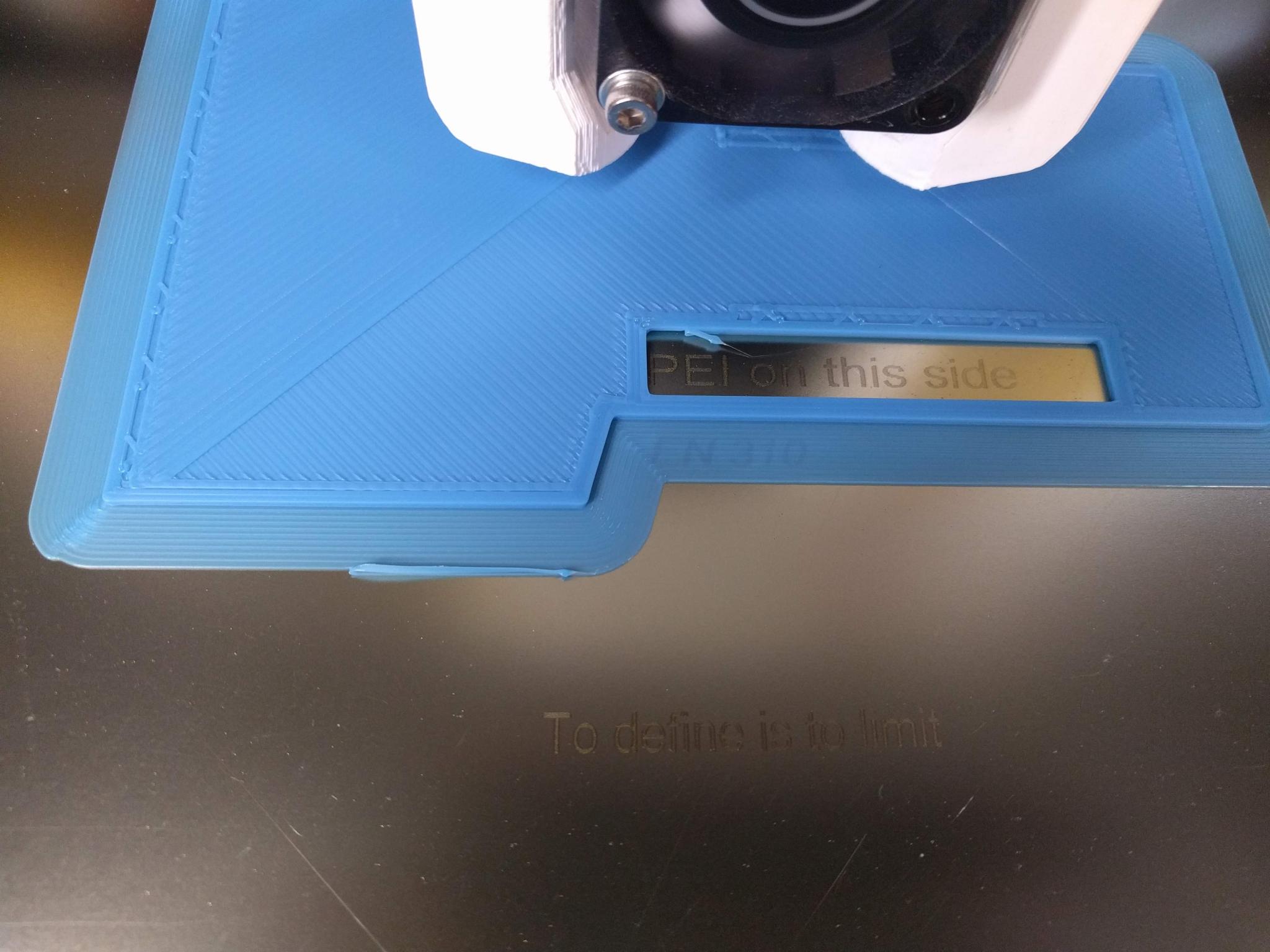

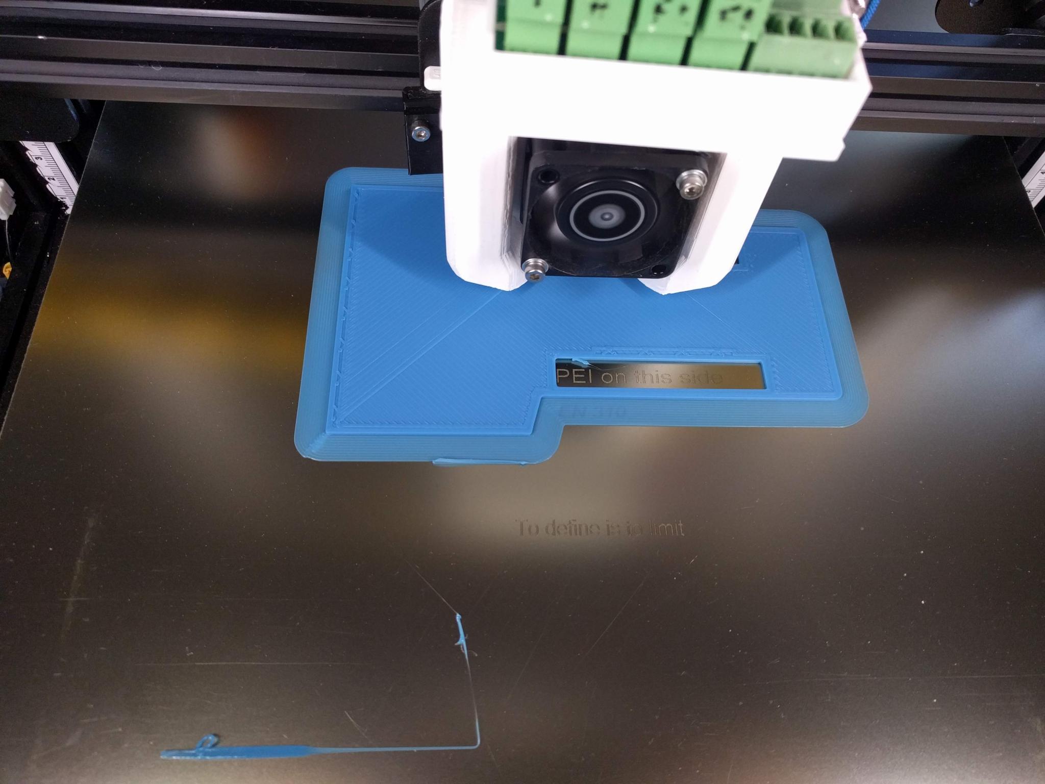

odoc Posté(e) Mai 26, 2019 Partager Posté(e) Mai 26, 2019 (modifié) Hello, retour d'expérience : c'est pas bon Impossible de régler correctement le Z, à chaque fois je suis en même temps trop près et/ou trop loin, comme si c'était bomber. J'ai essayé avec la plaque de verre et là aucun problème. Soit j'ai collé un peu vite la partie magnétique et c'est pas tout à fait plan (et ce plan est rattrapé avec la plaque de verre qui n'est pas déformable), soit c'est carrément le bed qui n'est pas plan depuis le début. Bref pour l'instant je laisse tomber, dommage c'est vraiment pratique pour décoller certaine pièce. Peut être que la version en 3 plaques sur aliexpress est mieux, à voir si je me laisse tenté dans l'avenir (mon vidéoproj venant de rendre l'âme, ce type de dépense attendre :s) Modifié (le) Mai 26, 2019 par odoc Lien vers le commentaire Partager sur d’autres sites More sharing options...
Hervé-34 Posté(e) Mai 26, 2019 Partager Posté(e) Mai 26, 2019 Bonjour à tous ! Bonjour @odoc !! Tout d'abord comment tu mets ton plateau ? tu le pose simplement ? si oui, tu poses le doigt au milieu et tu verras qu'il y a une poche d'air ! ça me l'a fait souvent au début avant que je m'en aperçoive ! il faut le poser comme si tu le collais c'est à dire en le cintrant un peu du fond vers l'avant ! Sur le tient, as-tu remarqué qu'il " aimantait " plus en le tournant à 90° ?? Moi les miens le font !! mais j'imprime dessus depuis un moment !! Hervé Lien vers le commentaire Partager sur d’autres sites More sharing options...

fran6p Posté(e) Mai 27, 2019 Partager Posté(e) Mai 27, 2019 Il y a 23 heures, Hervé-34 a dit : il faut le poser comme si tu le collais c'est à dire en le cintrant un peu du fond vers l'avant ! C'est ce que je fais et généralement je me pince les doigts . Contrairement à la plaque de verre / miroir qui permet de rattraper un plateau déformé (pas trop quand même), la fine tôle épouse la forme du plateau et donc ses défauts . Lien vers le commentaire Partager sur d’autres sites More sharing options...
Hervé-34 Posté(e) Mai 27, 2019 Partager Posté(e) Mai 27, 2019 Bonjour à tous ! Bonjour @fran6p !! il y a 45 minutes, fran6p a dit : Contrairement à la plaque de verre / miroir qui permet de rattraper un plateau déformé (pas trop quand même), la fine tôle épouse la forme du plateau et donc ses défauts Oui, c'est quand même ce que j'ai ! je reconnait aussi que ça fait un empilement de couches pas favorable à la montée rapide de la température du bed ! --Plateau --plaque verre 4mm --plaque magnétique autocollante sur le verre --plaque magnétique autocollante sur le PEI ou buildtak !! Mais ça fonctionne parfaitement !! Hervé PS; je reconnait que je ne fait principalement que du PLA mais une fois du HIPS ! 1 Lien vers le commentaire Partager sur d’autres sites More sharing options...

odoc Posté(e) Juin 10, 2019 Partager Posté(e) Juin 10, 2019 (modifié) Le 26/05/2019 at 16:55, Hervé-34 a dit : Bonjour à tous ! Bonjour @odoc !! Tout d'abord comment tu mets ton plateau ? tu le pose simplement ? si oui, tu poses le doigt au milieu et tu verras qu'il y a une poche d'air ! ça me l'a fait souvent au début avant que je m'en aperçoive ! il faut le poser comme si tu le collais c'est à dire en le cintrant un peu du fond vers l'avant ! Sur le tient, as-tu remarqué qu'il " aimantait " plus en le tournant à 90° ?? Moi les miens le font !! mais j'imprime dessus depuis un moment !! Hervé Hello, désolé de répondre seulement, mais ces dernières semaines ont été particulièrement chargées côté taf :s donc oui j'ai testé en pliant le support magnétique lors de la pose pour qu'il n'y ait pas de bulle d'air, j'ai même testé en attendant que la chauffe monte un peu, j'ai aussi retiré la partie autocollante pour la remettre le mieux possible. rien n'y fait. J'ai aussi testé avec le PEI au-dessus du plateau de verre (certes la partie aimantée ne sert alors à rien, mais ça resterait plus simple de retirer 'objet imprimé), mais là encore j'arrive pas à être droit. Pour l'instant je laisse l'idée de côté, mais une fois certaines dépenses passées, je regarderais pour le système à 3 plaques. Modifié (le) Juin 10, 2019 par odoc Lien vers le commentaire Partager sur d’autres sites More sharing options...
