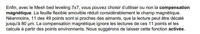

Prusa utilise ce type de lit magnétique avec leur capteur «PINDA», voilà ce que dit leur documentation (en libre accès sur leur site, lecture vivement conseillée même si l'imprimante n'est pas une Prusa Original 😉) :
Citation
Le dessous de leur plateau chauffant est équipé d'un bon paquet de magnets. Le système dont on parle précédemment est constitué d'une base aimantée qui recouvre l'ensemble du lit donc le magnétisme n'est pas plus fort à certains endroits 😉

certe il n'est pas plus fort mais constant sur toute la surface, et si j'ai bien compris la citation de la doc, il faut indiquer  un décalage magnétique pour exclure les points qui sont sous les aimants.... mais la toute la plaque est aimanté donc  je suppose que cela poseras un problème pour exclure les points de contrôle posant problème.

Je pense que tu as tout compris 😉 . Chaque capteur possède ses avantages / inconvénients.
Après si toute la surface est magnétique le décalage induit est identique en tout point donc en gros (si je comprends bien) ça n'a pas d'incidence sur les mesures (par contre le Zoffset est peut-être à compenser). Tout cela est théorique car :
1) sur ma CR10 le capteur c'est moi (réglage du nivellement à la «mano»)
2) sur ma CR10 V2, le capteur n'est pas de type inductif mais un BLTouch (un servo donc)
3) je n'utilise plus ce type de capteur depuis ma vieille Dagoma Discovery200.
4) tu testes et tu nous dis quoi 😄

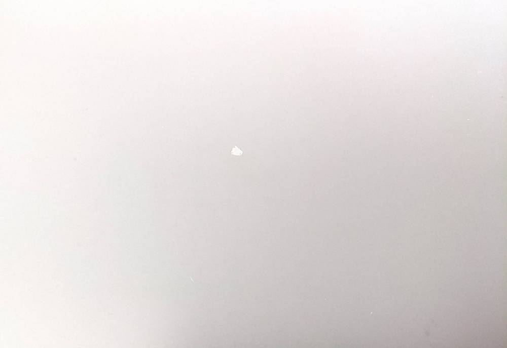

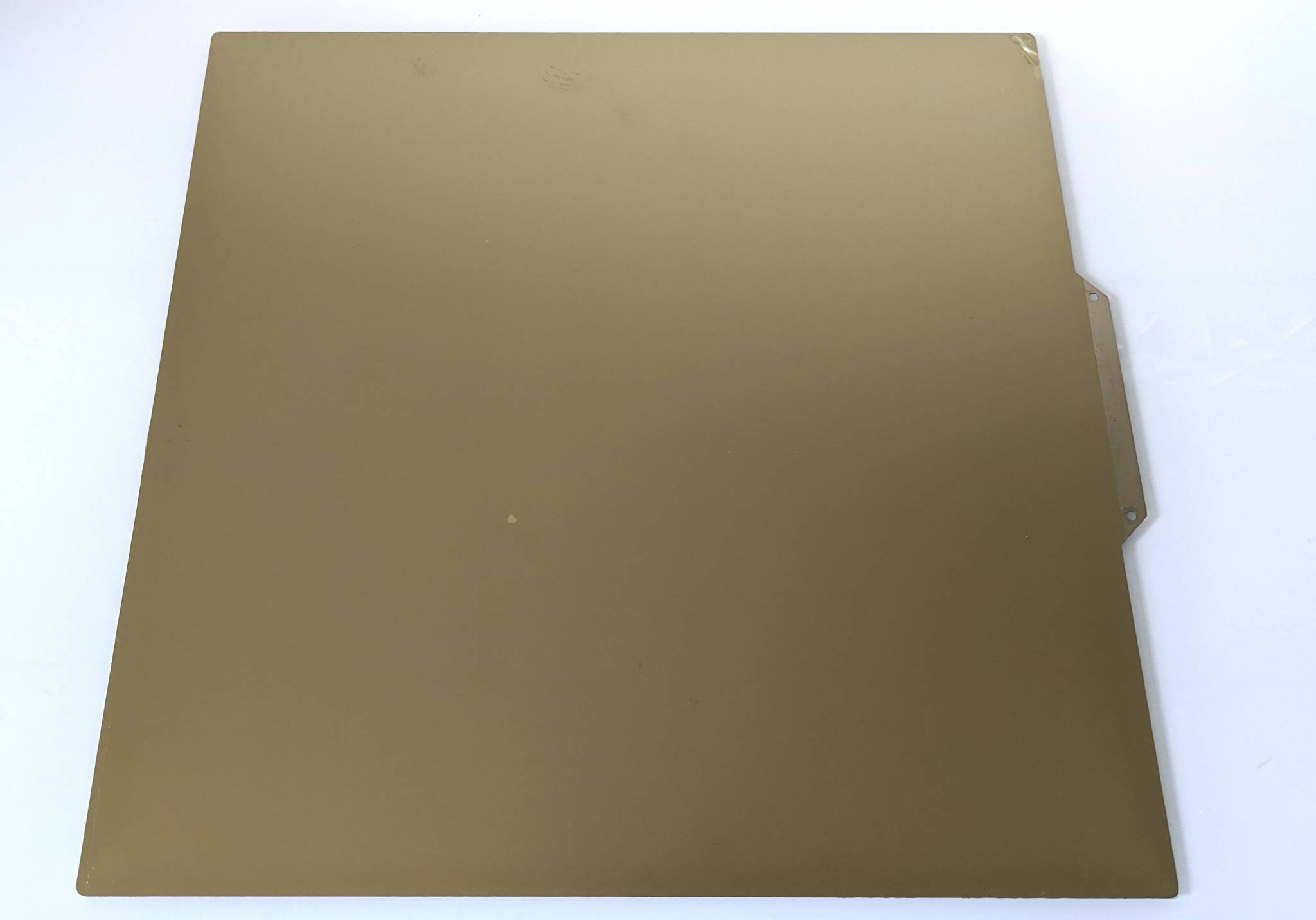

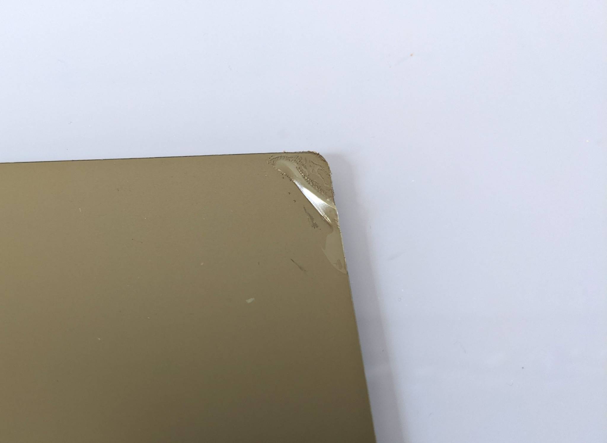

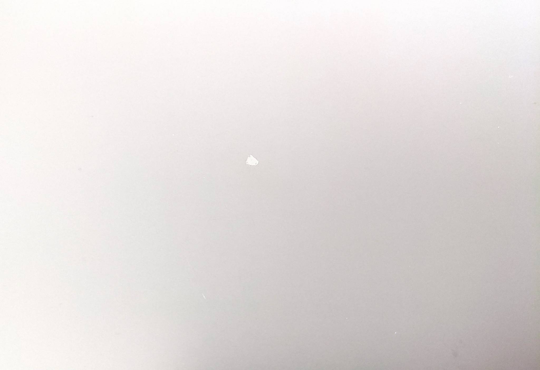

J'ai reçu mon PEI double face et le côté lisse est plutôt moyen... La marque au milieu est lisse au toucher, j'espère que ça ne laissera pas de trace sur les prints. Par contre le coin c'est un peu abusé même si à priori je print rarement à cet endroit ! Avant de tester je vais quand même essayer d'envoyer un message au vendeur aliexpress...

Bon, pas top le vendeur Energetic 3D... Il n'a rien voulu savoir. J'ai dû ouvrir un litige Aliexpress qui m'a proposé 8$ ou un full refund contre retour du colis à mes frais. Dans le workflow y'avait la proposition avec un bouton accepter et une autre ligne indiquant que le produit est arrivé défectueux avec un bouton accepter aussi. J'ai cliqué sur le 2nd et ça m'a tout validé / bloqué et j'ai reçu 8$ sur mon PayPal dans la foulée 😅
