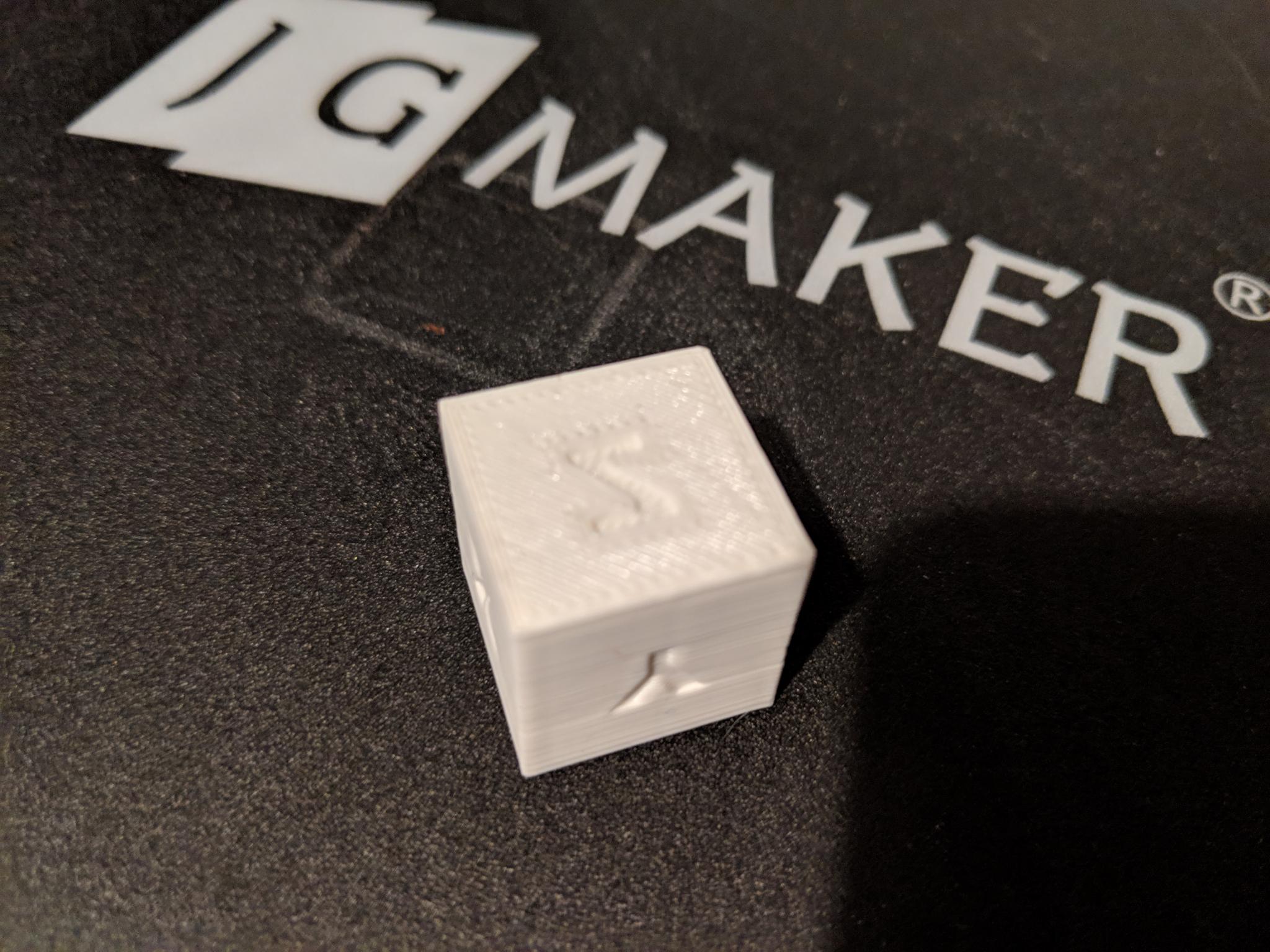

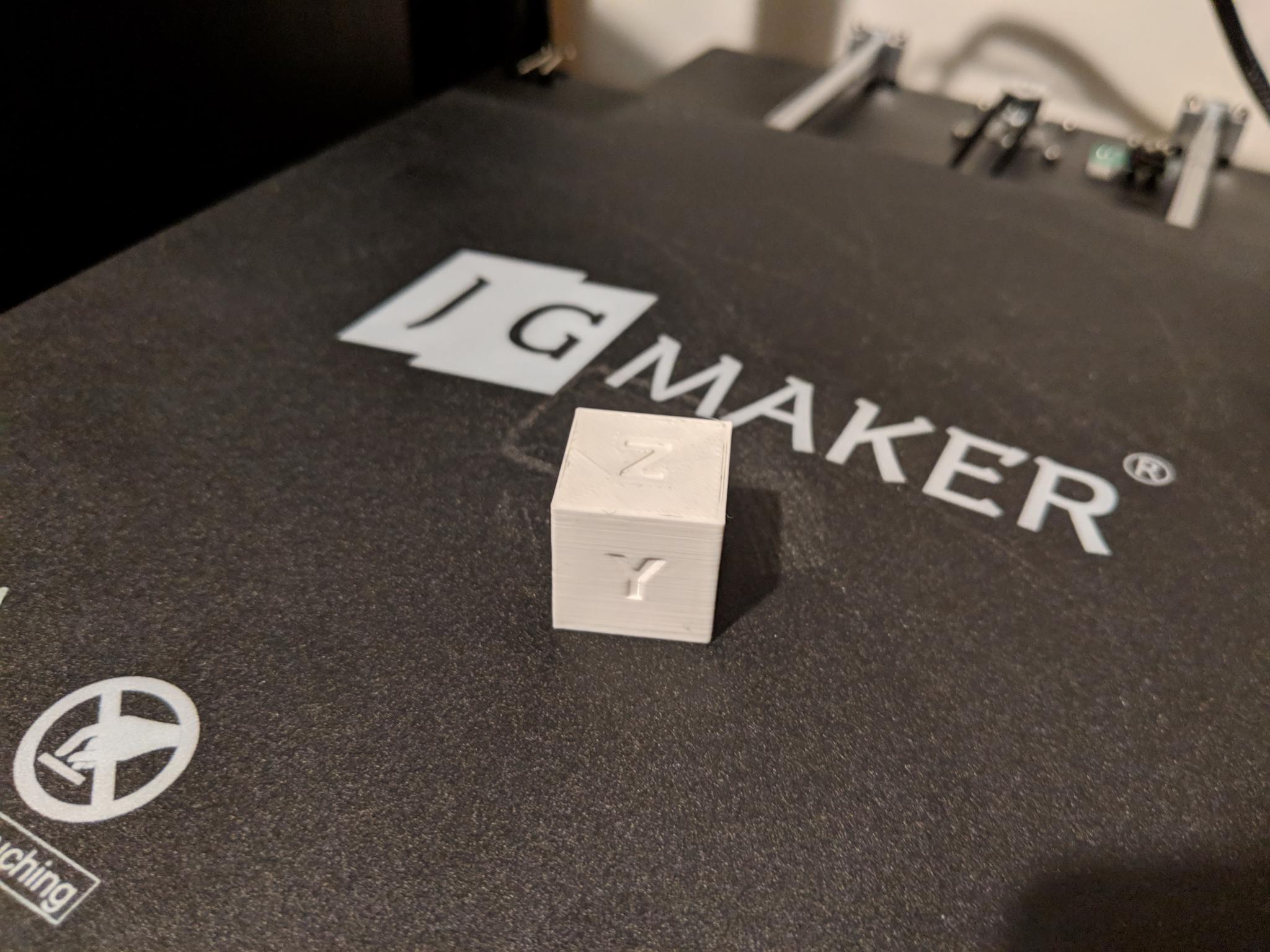

Passé ce teste de calibrage, je me suis lancé sur des fichiers tranché par moi même :
Cube de calibration :
Couches : 0,15
Température : 200°
Vitesse : 60mm/s
MVIMG_20190502_075517.thumb.jpg.9a13f65d09b832047ec4587ff8a2b677.jpg   MVIMG_20190502_075530.thumb.jpg.02c37f3f4fbaafeec0c07bebb060c2b0.jpg
Vue de dessus et dessous.
Le cube est bien calibré, le grain du support du bed ressort par contre pas mal sur la première couche (je suis habitué aux plateaux verres donc bon...)

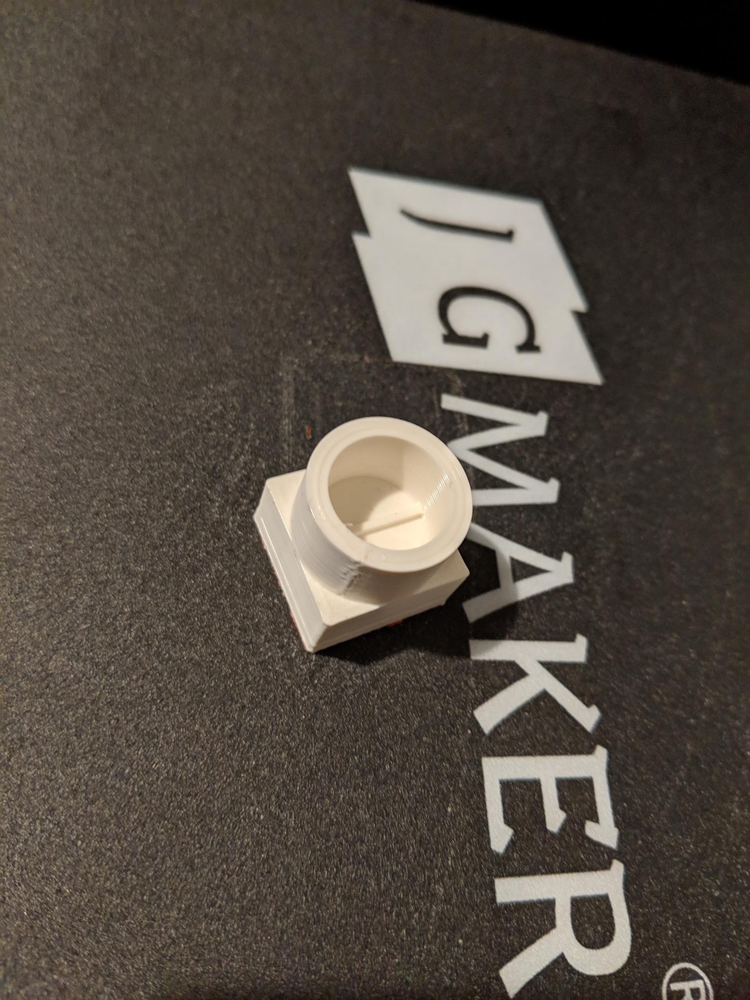

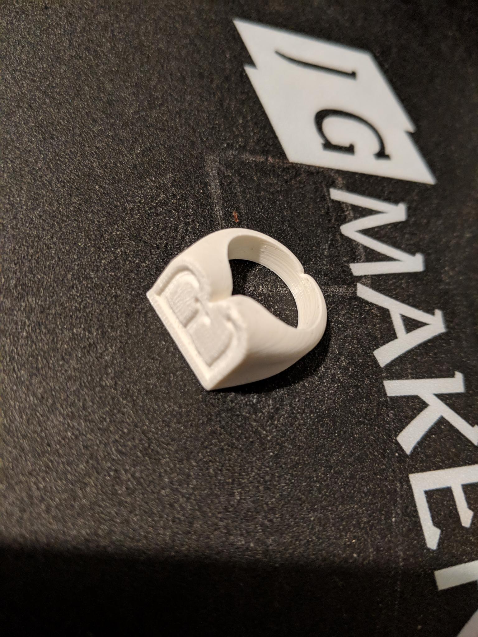

Print, suivant (comme toujours dans mes testes, la bague) :
Couches : 0,06
Température : 200°
Vitesse : 60mm/s
Remplissage : 100%
Pas grand chose à dire, c'est propre et régulier.

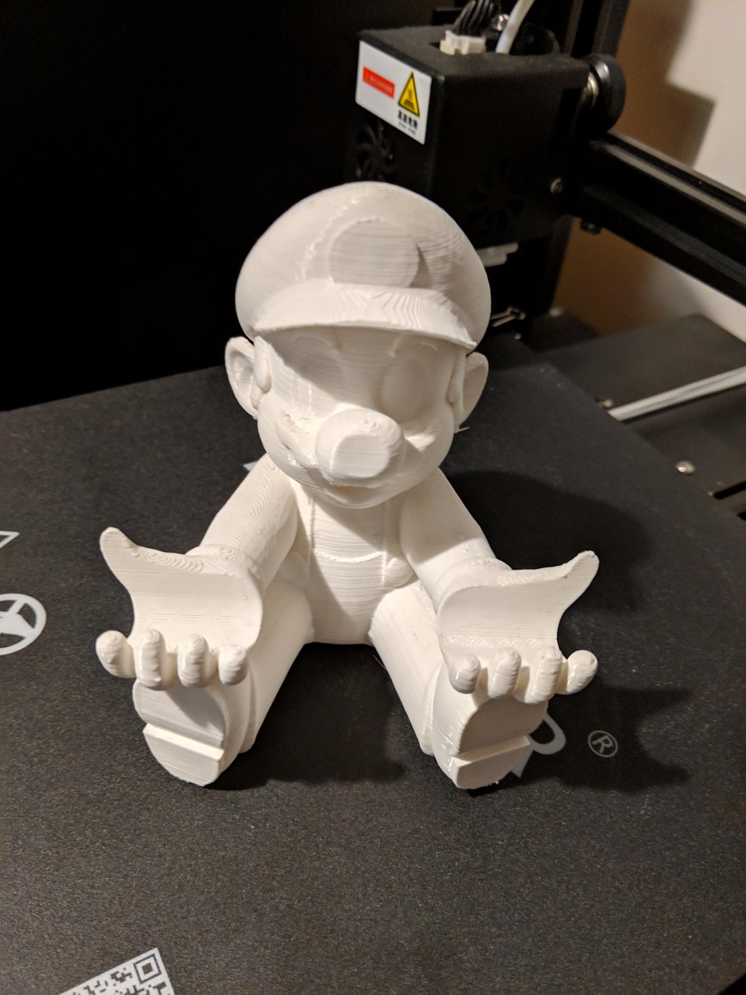

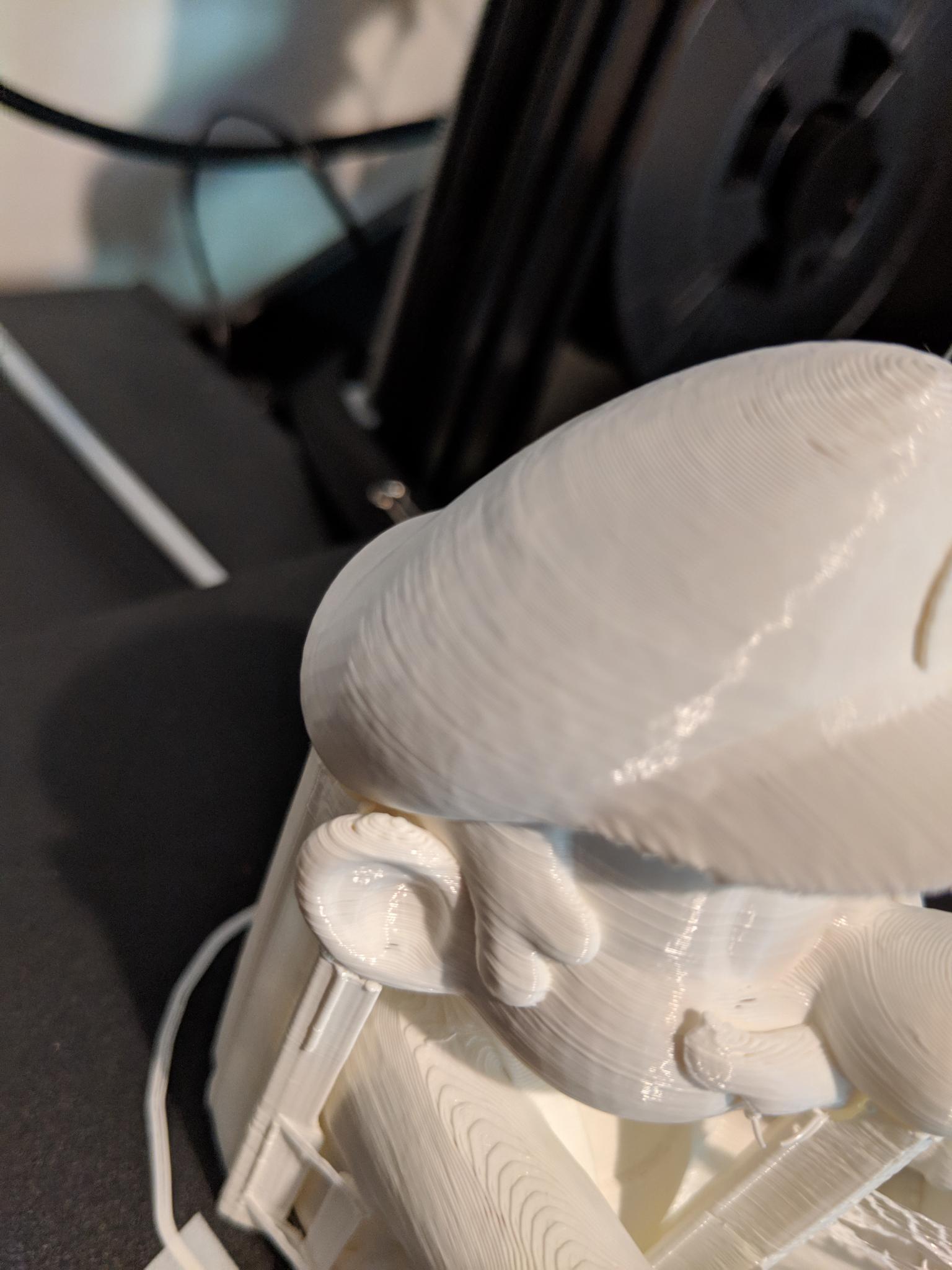

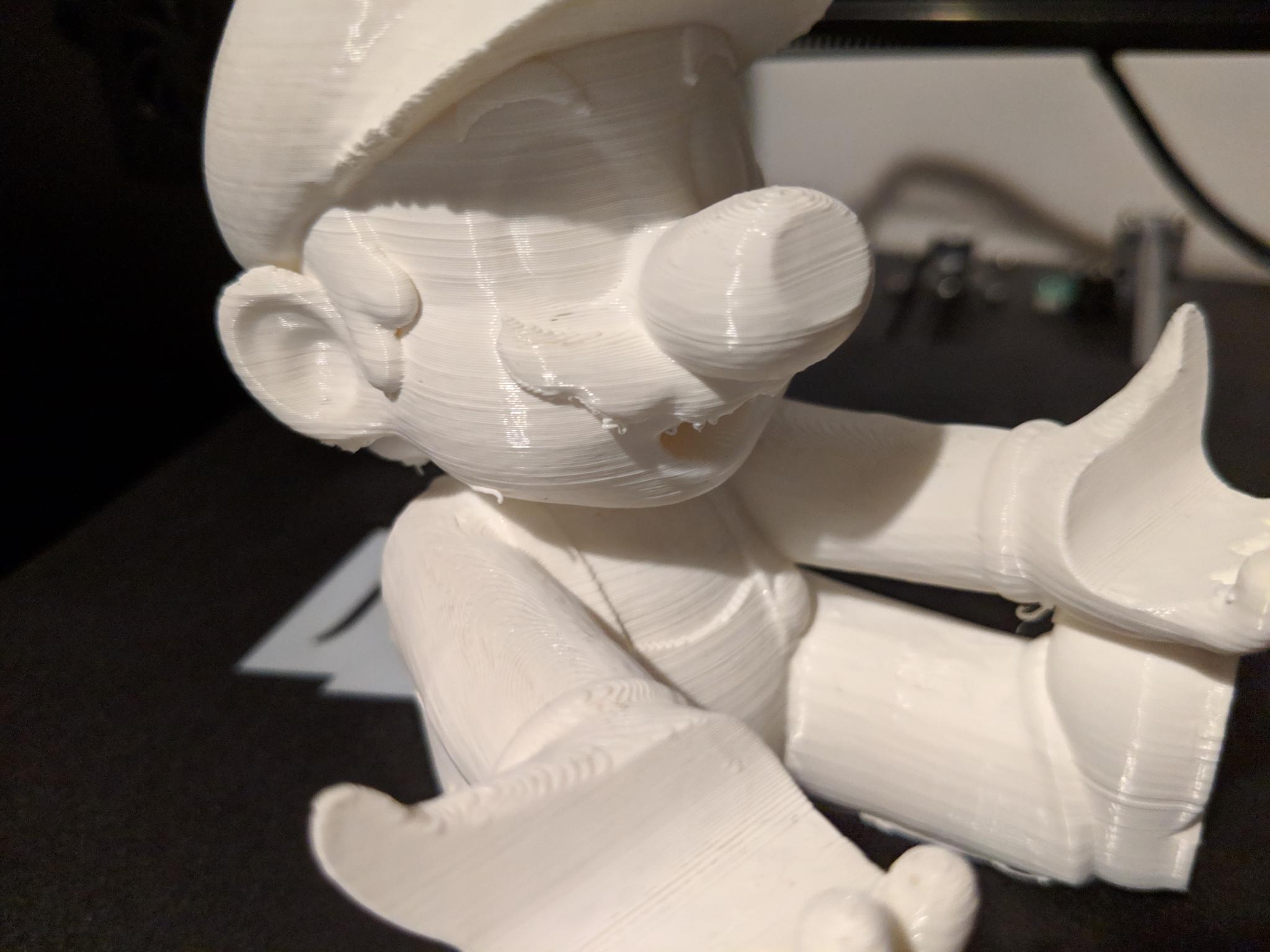

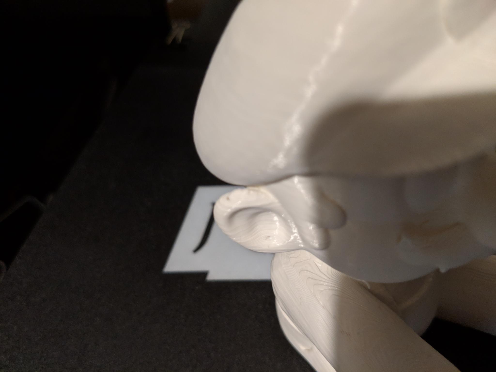

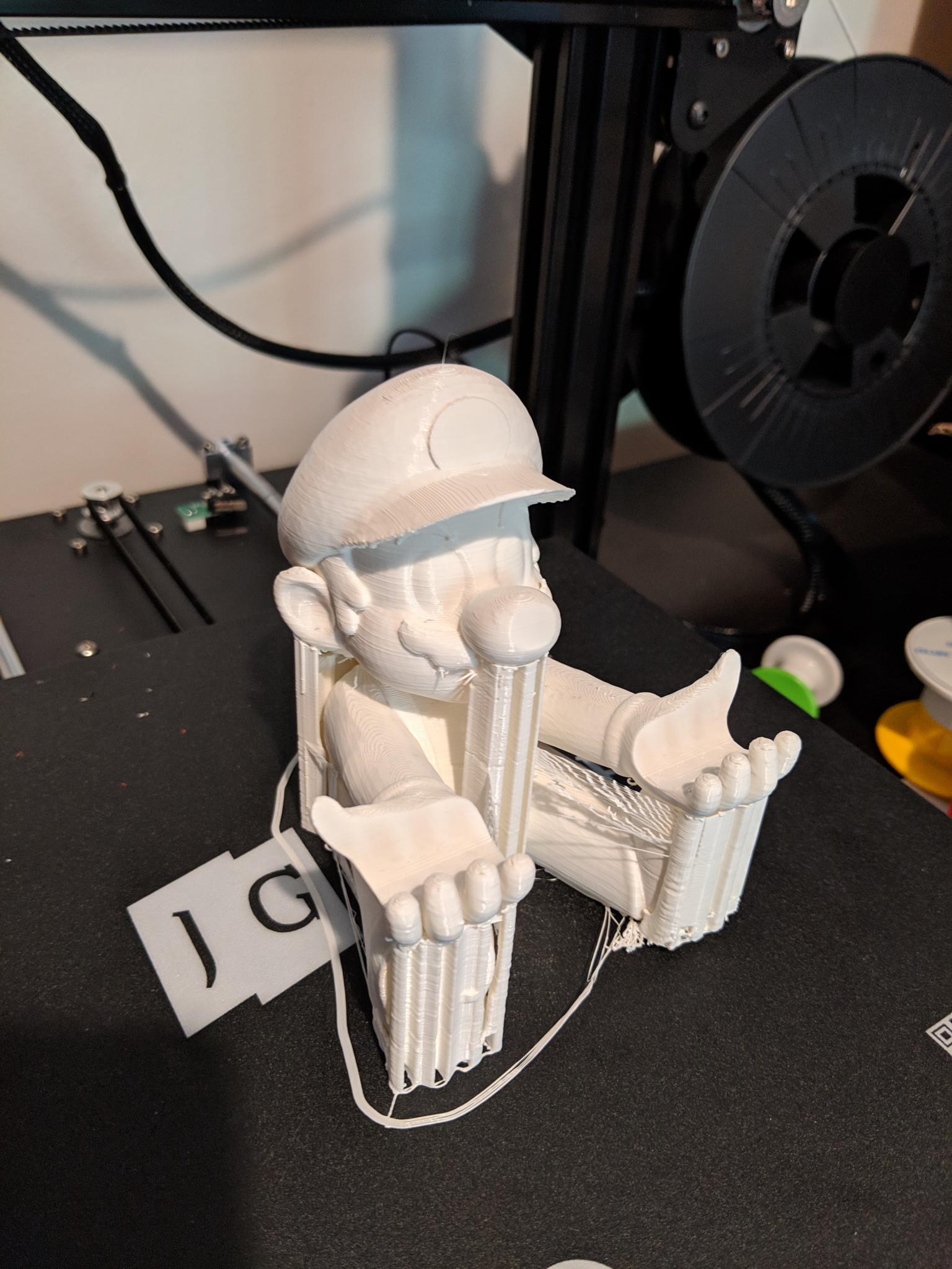

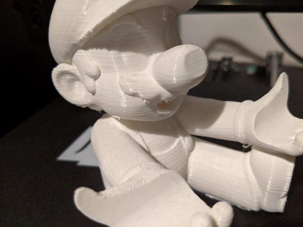

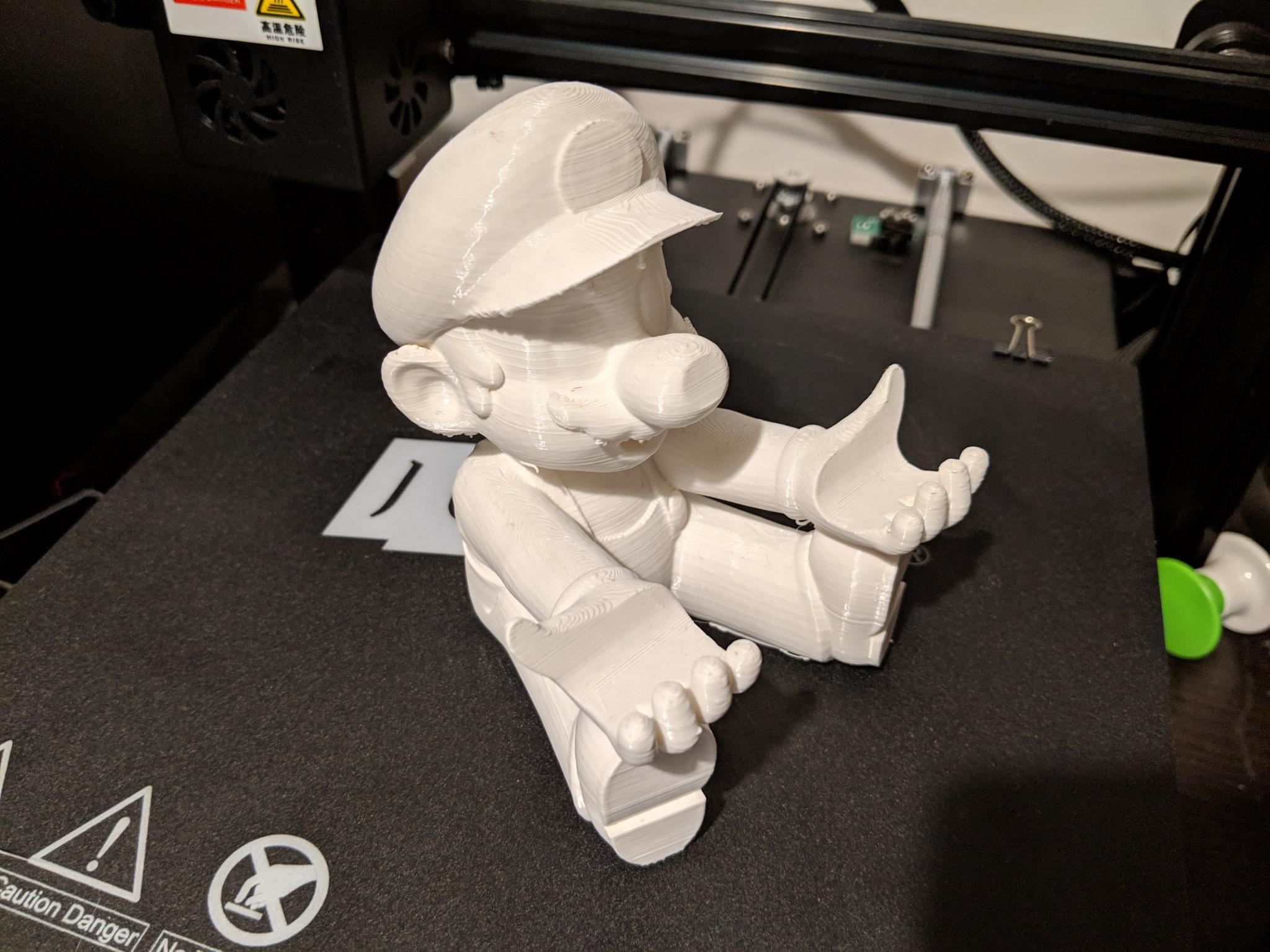

Histoire de tester du plus compliqué, j'ai lancé un print de 5h :
Stand Mario :
Couches : 0,2
Température : 200°
Vitesse : 60mm/s
IMG_20190419_173151.thumb.jpg.b1130c8f7da3dd8700de387738a2c1ac.jpg     IMG_20190419_173156.thumb.jpg.3f73e668823405229e680f0d9ab4f68e.jpg
Print encor sur le bed avec les support.
IMG_20190502_075536.thumb.jpg.866d89d80aa3b5c0f4c678771f372982.jpg     IMG_20190502_075539.thumb.jpg.810b142eb3750d5746d8fea06df5f0d4.jpg
IMG_20190502_075546.thumb.jpg.375f0f3939eac895c44f947fde6d4d25.jpg     IMG_20190502_075549.thumb.jpg.0471548cfeb08dd407c355e231b848e0.jpg
C'est pas ouf de qualité, les couches sont visibles et les ponts sont compliqués, mais niveau rapport qualité prix, on est quand même bien !!!

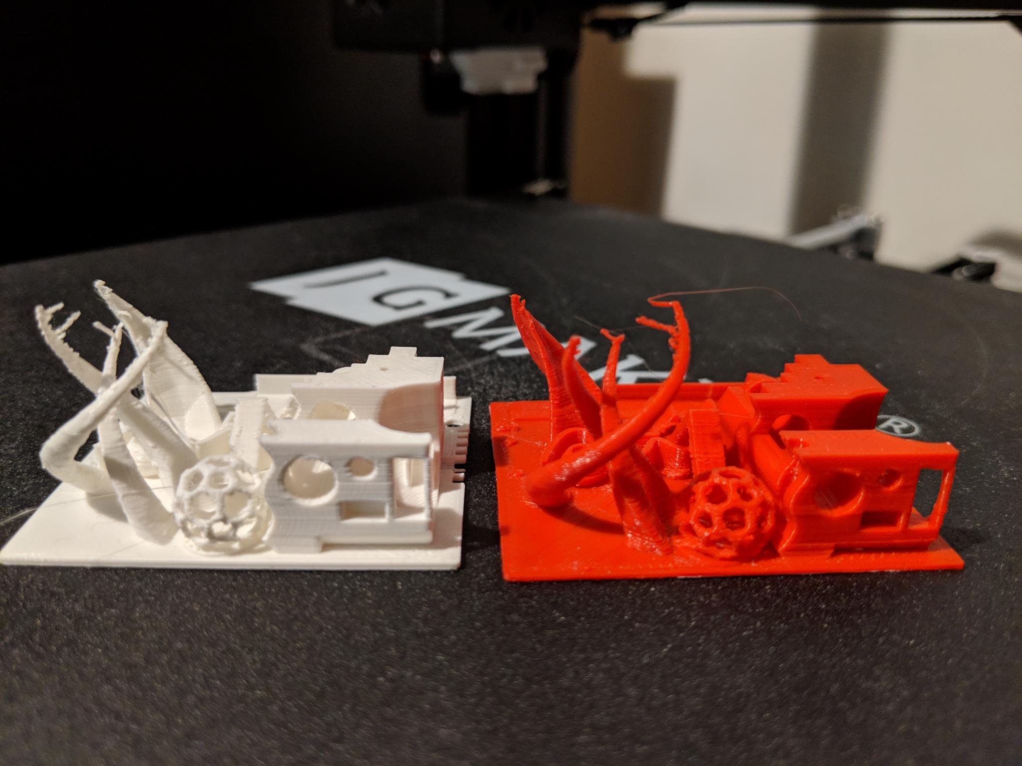

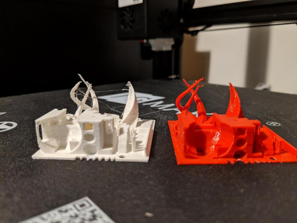

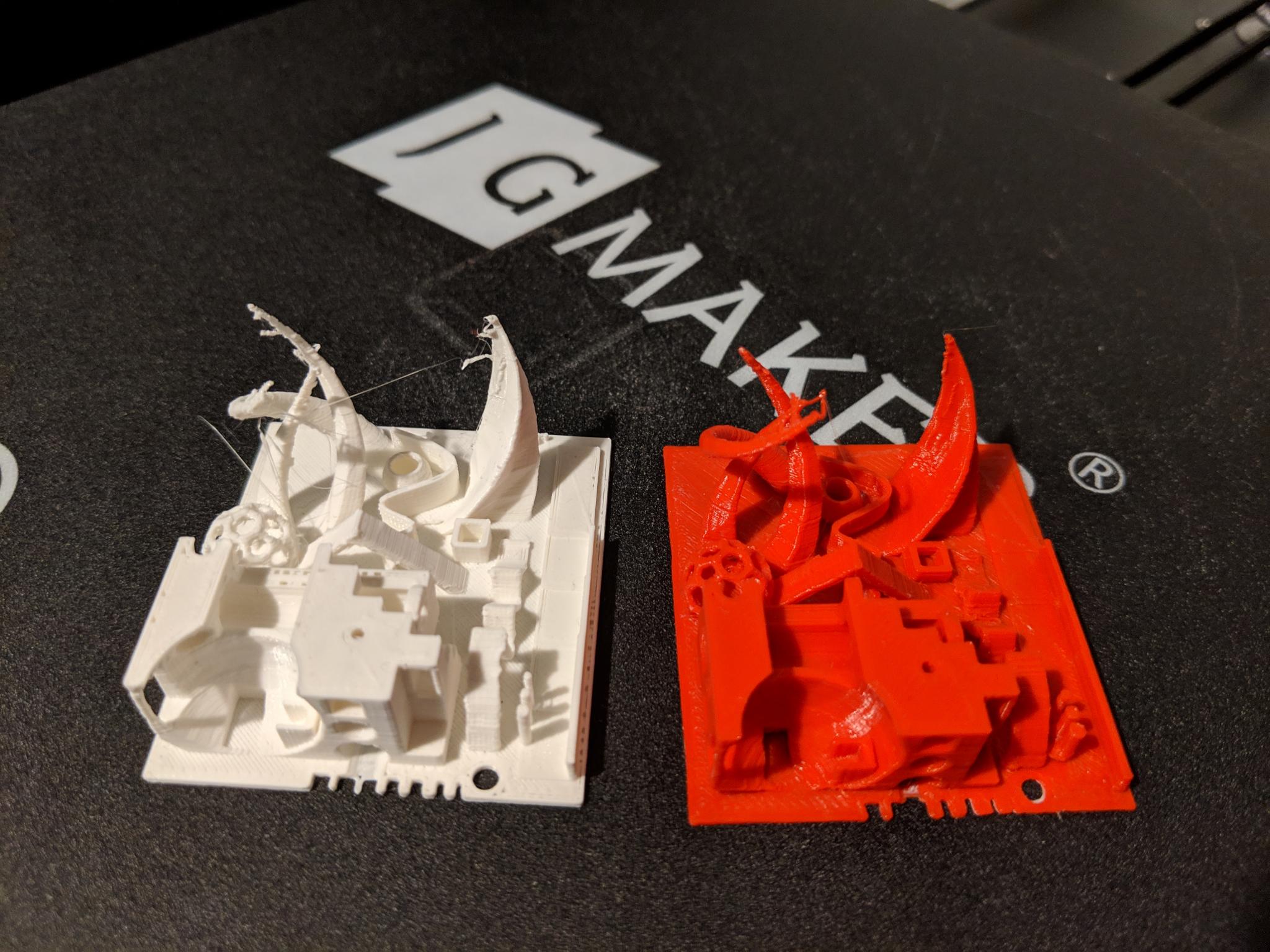

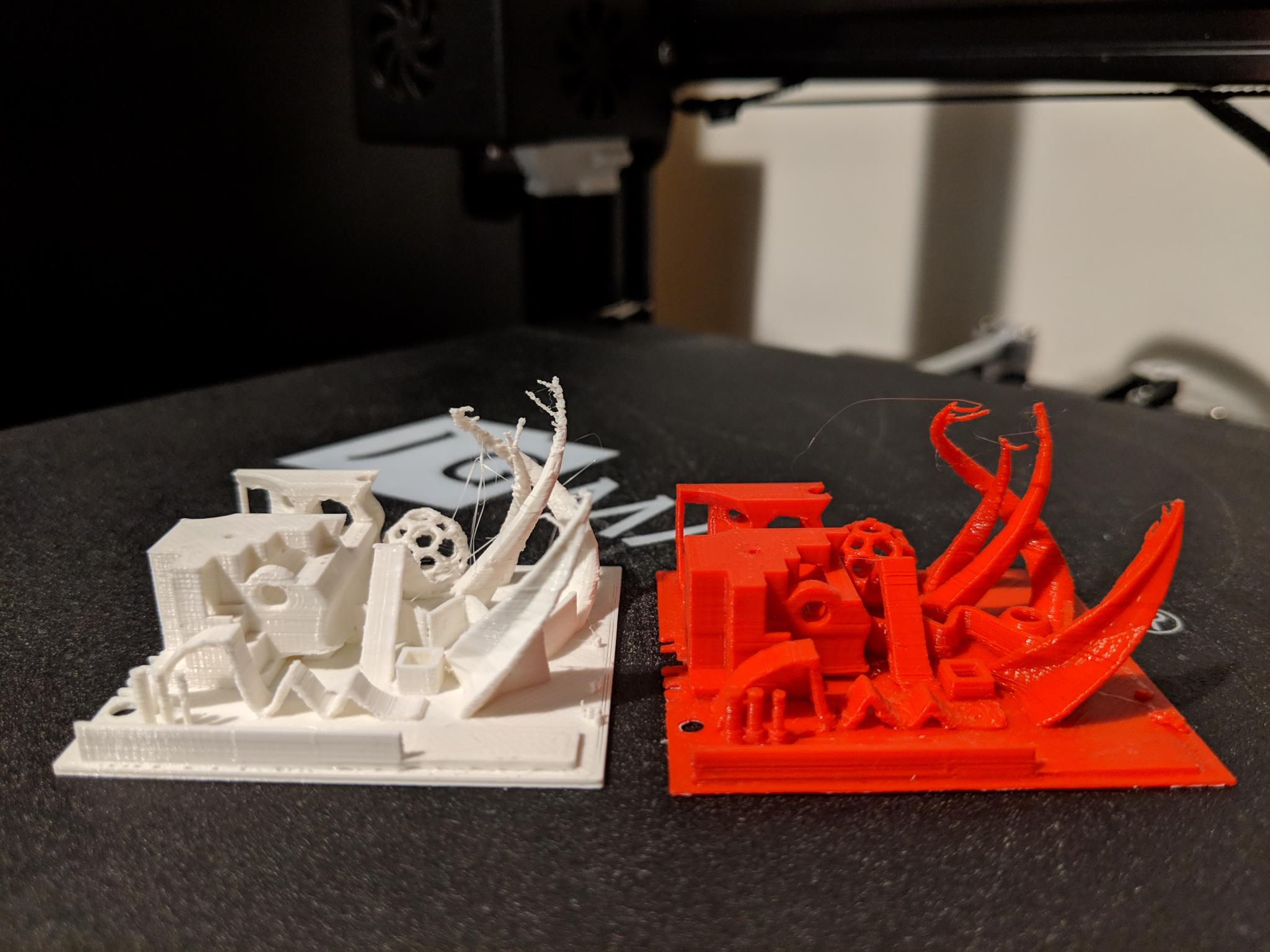

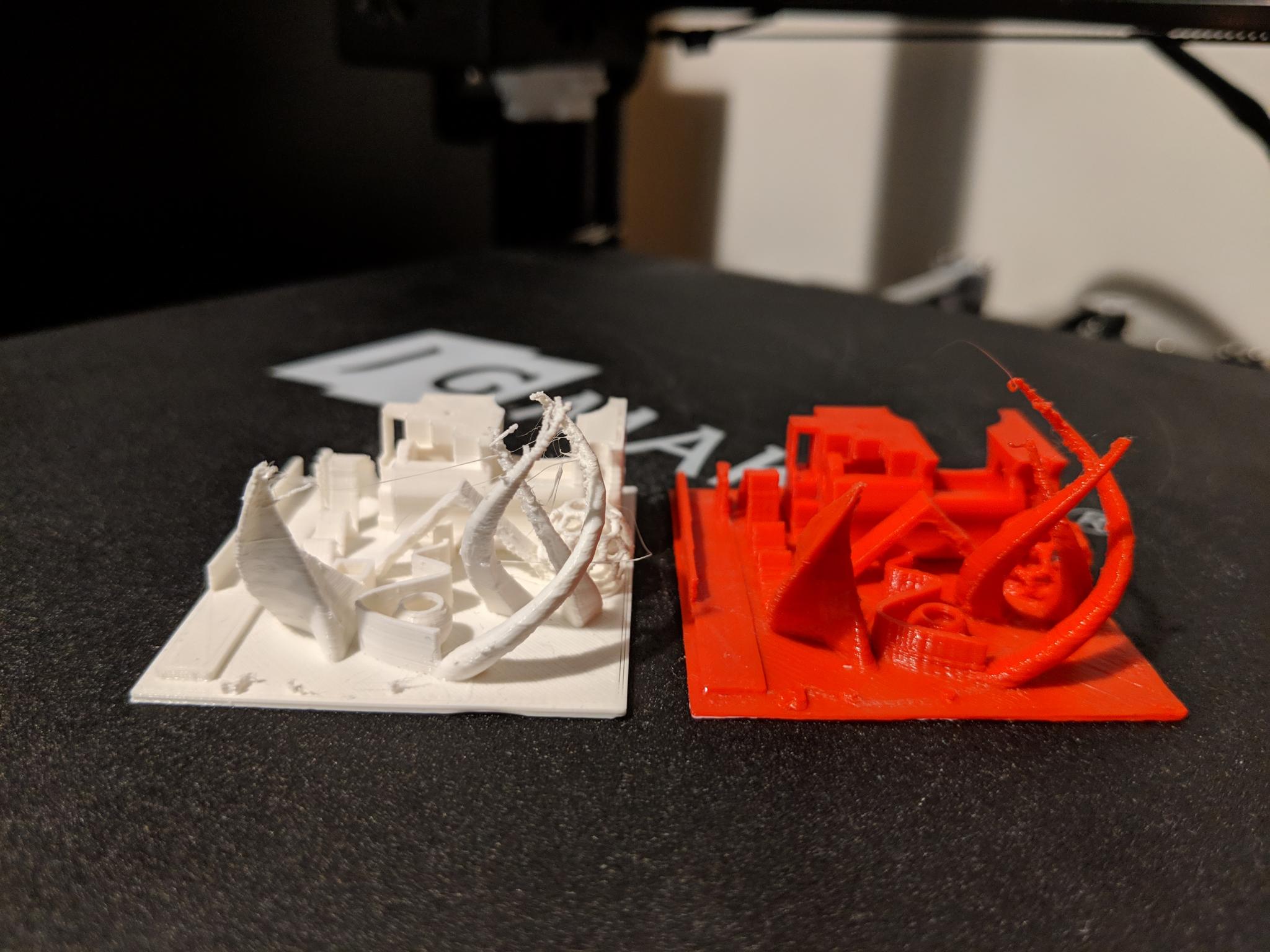

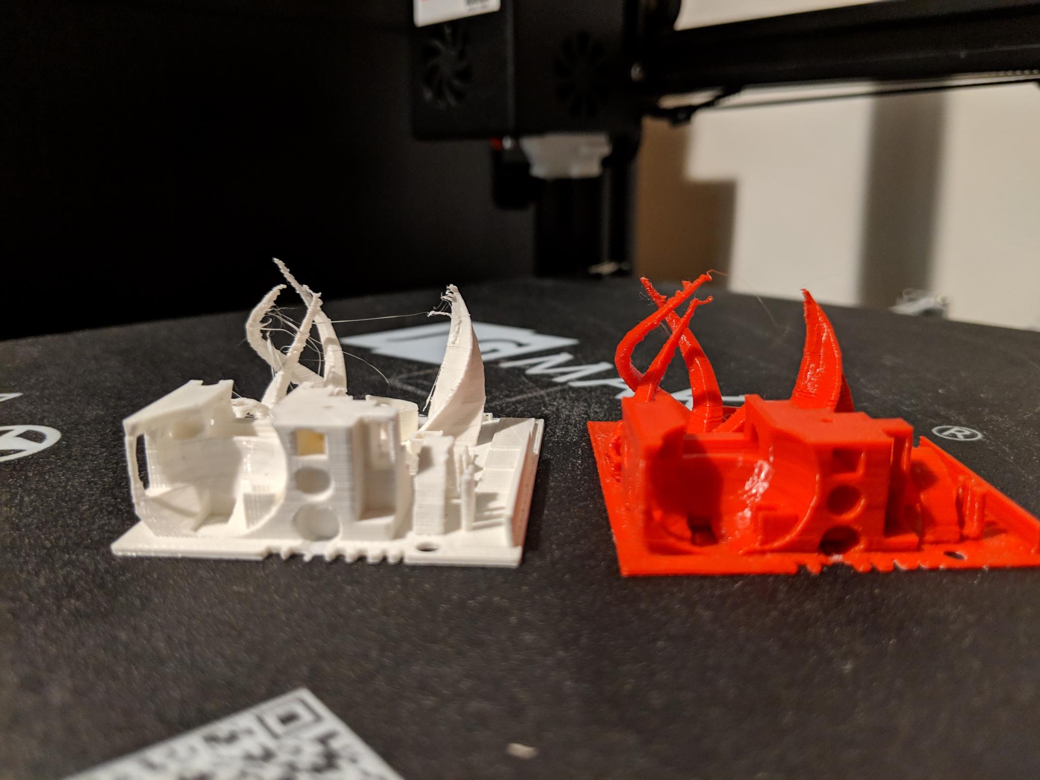

Dernier teste, un fichier imprimé avec les mêmes réglages sur une CR10S et sur la JgMaker :
Super Stress Test :
en rouge cr10 et blanc JgMaker
Couches : 0,1
Température : 200°
Vitesse : 60mm/s
IMG_20190502_075702.thumb.jpg.e6dd71db075ffb37285de75d40e16492.jpg     IMG_20190502_075657.thumb.jpg.1d4a2770cc03996a74674cb715de98e2.jpg
IMG_20190502_075632.thumb.jpg.97d7d1d642ceb3f41fe3786dee15dab2.jpg     IMG_20190502_075644.thumb.jpg.0a0a8b3cd1821a1aade1ca4edc5734df.jpg
Les deux sont bruts d'impression, ça sort quand même pas mal, et franchement, je pensais qu'elle s'en sortirait moins bien que ça. Les grosses différences sont sur les bridges et la précision des formes en creux.
