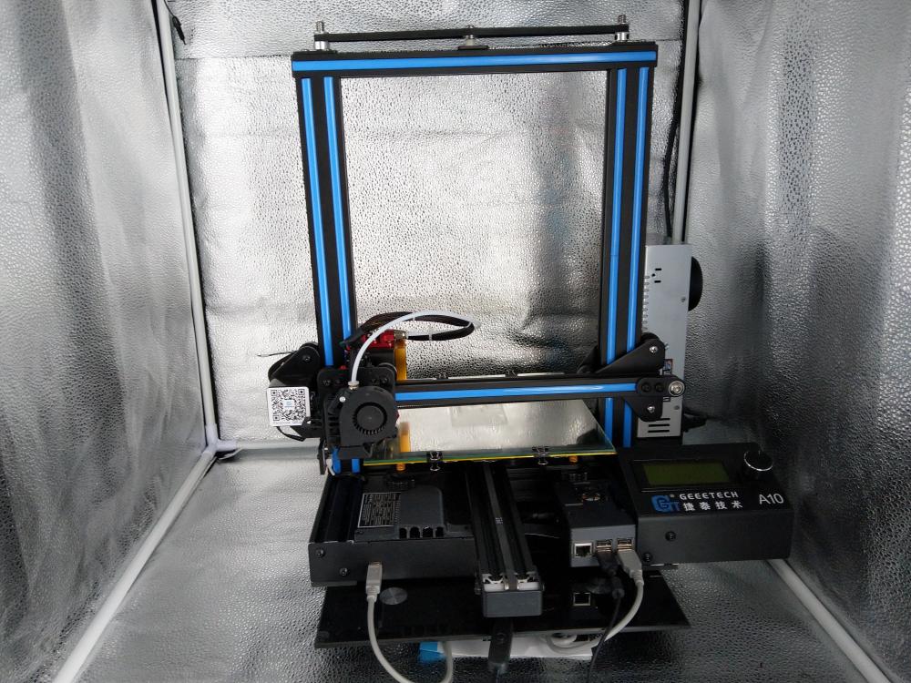

J'ai reçu le kit que j'avais commandé.... le Kit Double Axe Z par Poulie et Courroie !
Alors oui... vous direz : mais c'est un kit pour Ender-3... tu ne te serais pas trompé ?!
Et je vous répond : NON !... j'ai eût beau chercher j'ai pas trouvé de kit pour la Geeetech A10. J'ai donc acheté ce kit en connaissance de cause... et en me disant que cela devrait tout de même se monter.
J'ai commencé... par déplacer mon imprimante sur le bureau... pour avoir un tant soi peu de place... et être confortablement assis.

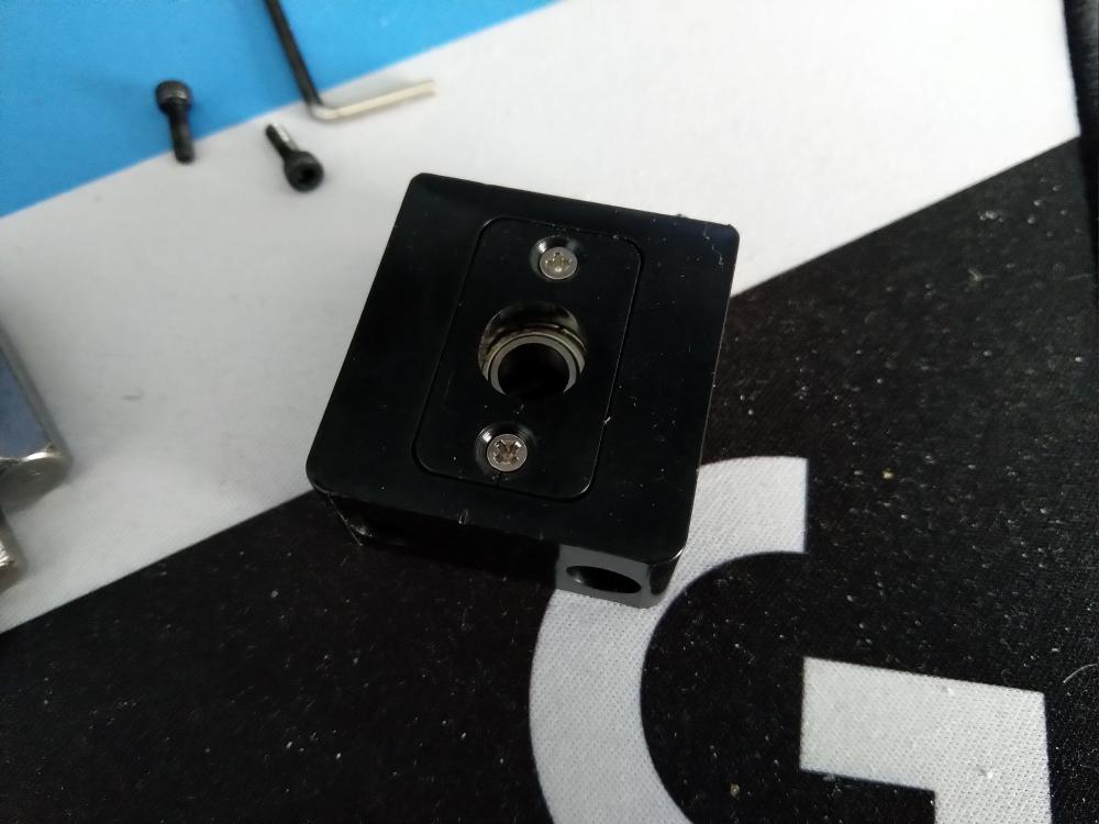

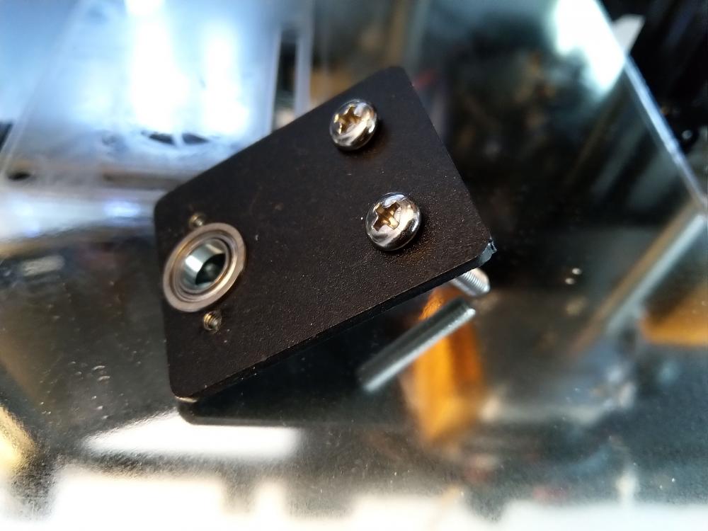

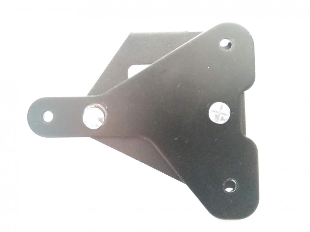

Bref... première étape, je vérifie que tout peut se monter sur la A10... et là... horreur ! 😱
Les trous ne tombent pas en face ! Pour 2 d'entre eux !
Moi je vous le dit tout net : C'est pas 2 trous qui vont faire leur loi ! 😡
A moi !... la perceuse et une mèche !

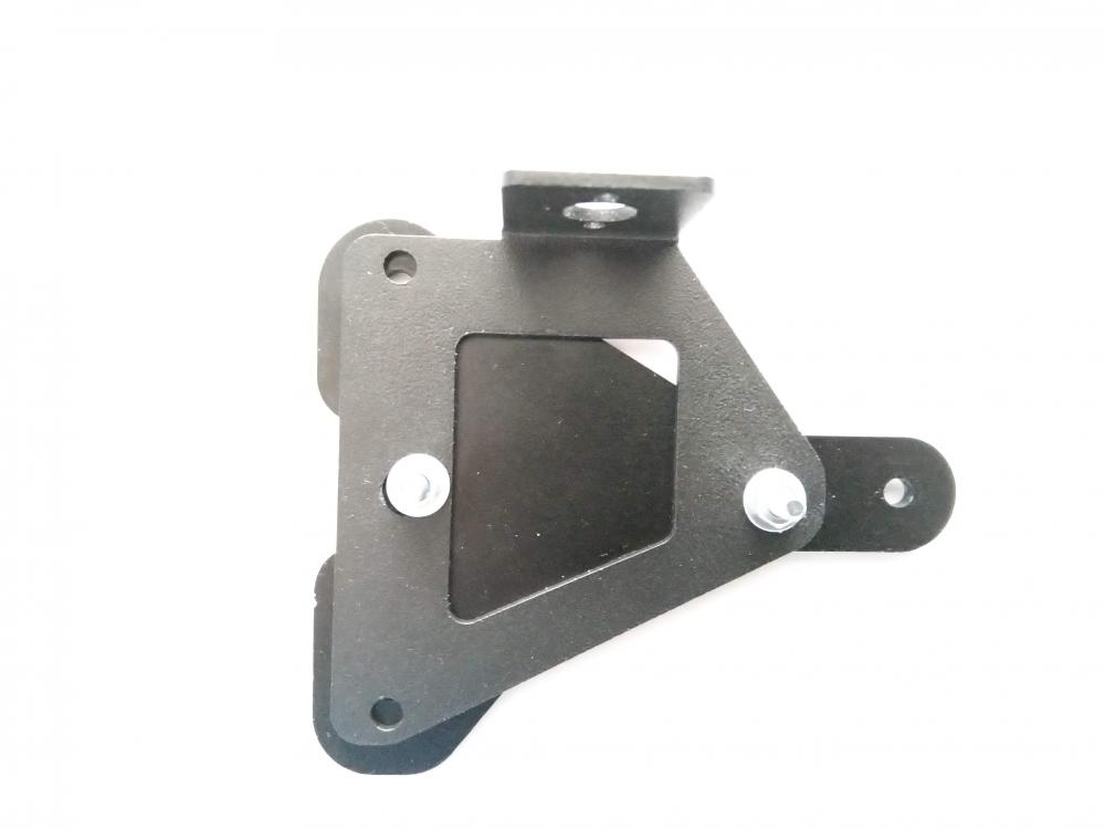

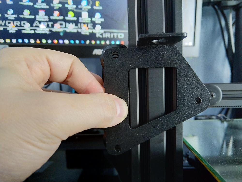

Et première étape avant de percer... démonter le cadre actuel pour déterminer précisemment où percer...
Je boulonne les plaques ensemble... pour avoir un guide de perçage... (désolé pour la lumière... il a fallût que le soleil perce la couche de nuage à ce moment là)
Une fois perçé... je monte cela sur la A10...

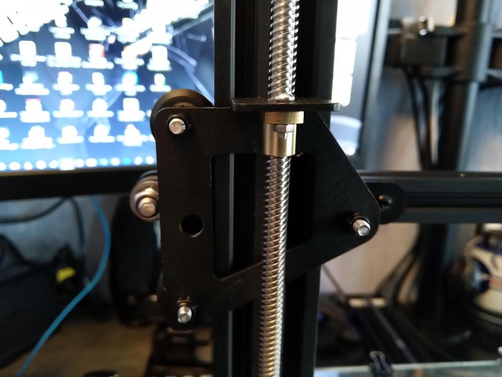

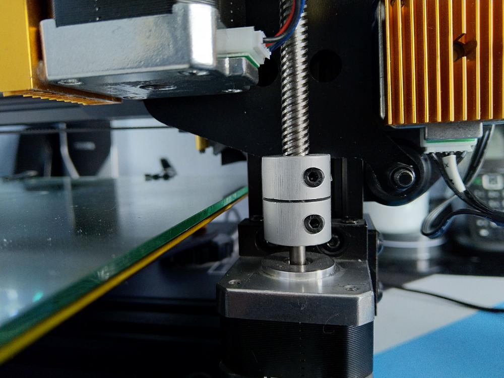

Je découple le coupleur... et je monte la nouvelle tige...
Attention ! Moteur et tige sont maintenut par un coupleur... à 4 boulons !
J'ai cherché pendant 5 minutes pourquoi en ayant dévissé les 2 boulons apparant pourquoi ils ne se découplaient pas...
Et je vire/démonte le guide en haut de l'axe Z...
Et je le met de côté... au cas où...

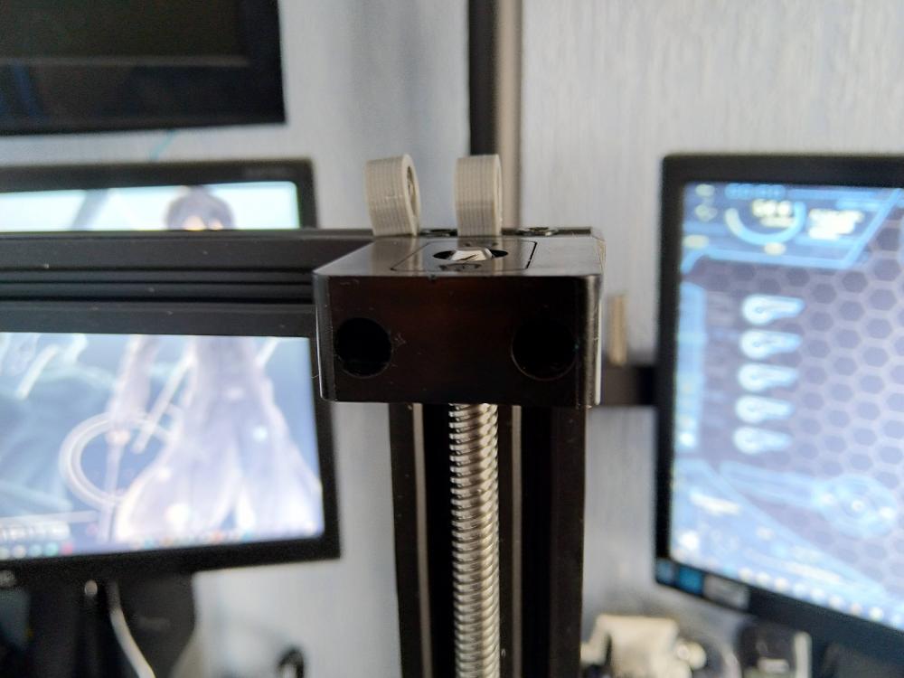

Puis finir de monter le kit...
Bon... j'ai pas envie d'y passer des heures et des heures à décrire le montage complet... et le réglage de la tension de la courroie...

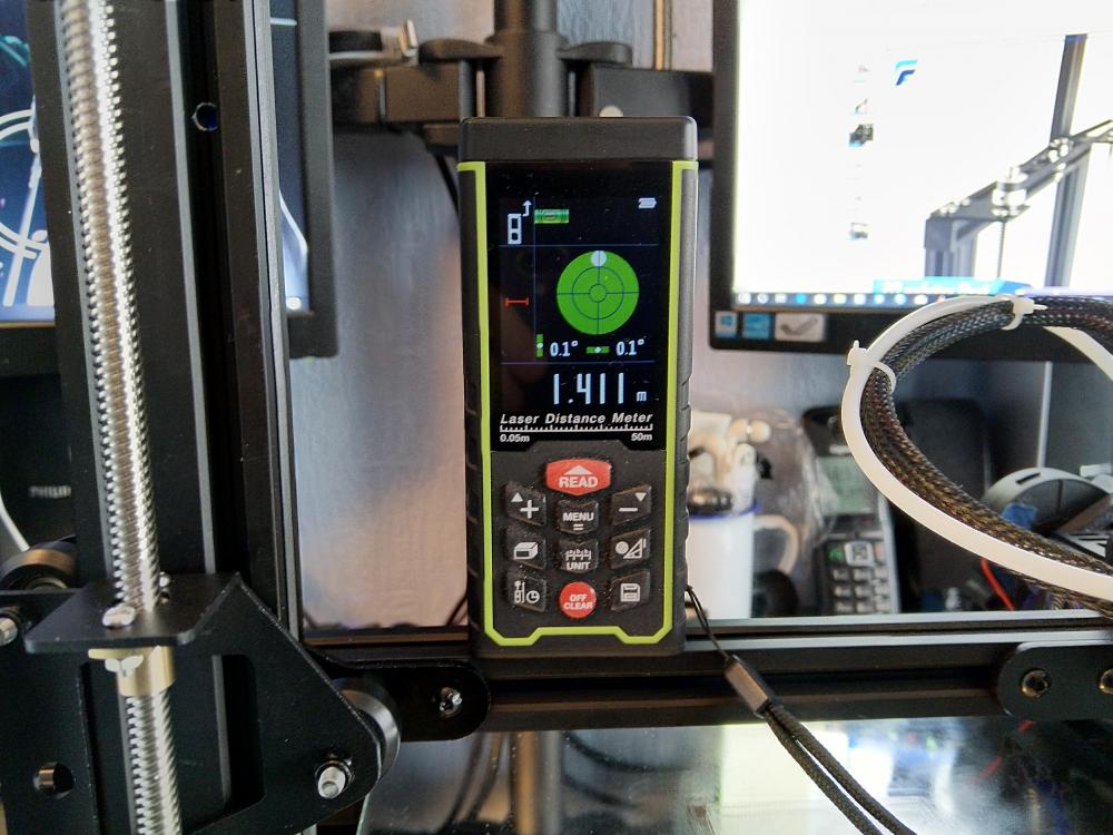

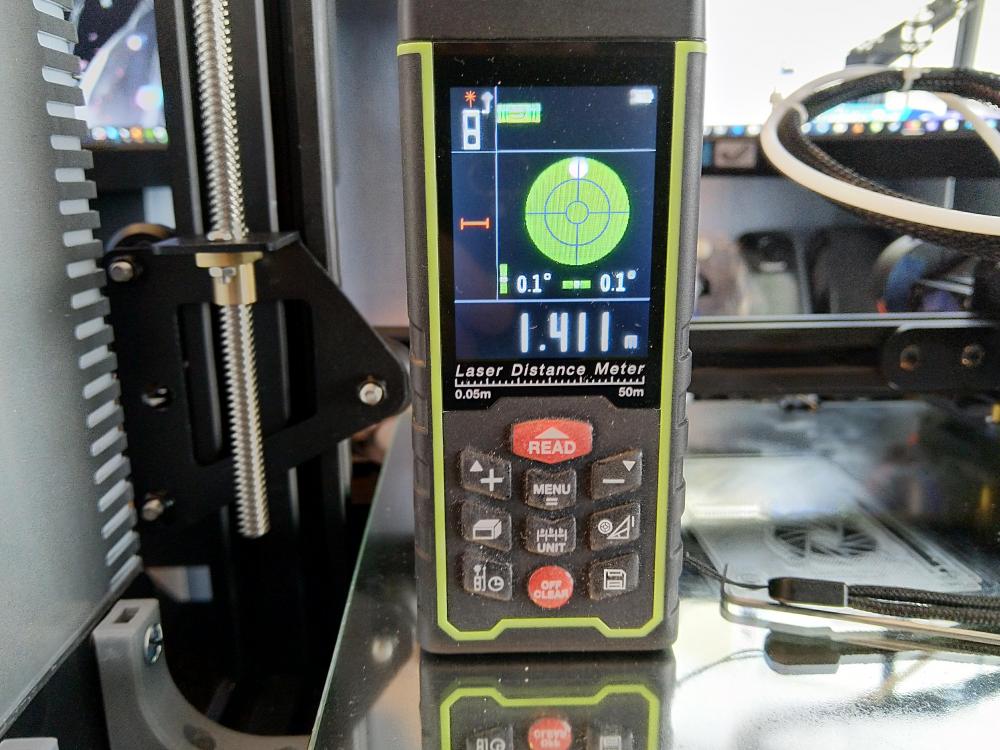

Mais un point important à vérifier : Les tiges montés, l'axe X doit désormais être alignés au plateau !
Il serait bête que l'axe X monte de travers... vous en conviendrez.
Donc prise de mesure... avec mon niveau électronique...
Je mesure donc le plateau... et je reporte la mesure sur l'axe X... en réglant la tige (découplé de la poulie)...
Puis... je m'assure que tout soit serrer... que l'axe X monte sans accro sur l'axe Z... et je remet l'imprimante dans son caisson...

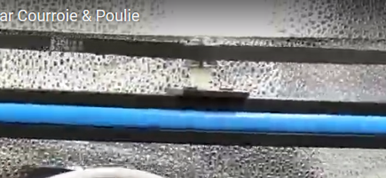

Allez... voilà ce que cela donne en vidéo :

J'ai l'impression que la descente est plus rapide que la montée, c'est normal.
Quand j'ai vu ta tête se rapprocher à vite grand V du plateau, j'ai eu peur...
Et s'il ne s'était pas arrêté, que serait-il advenu à ton miroir (tu le sais, un miroir brisé c'est un nombre certain d'années de malédiction ) mdr1.gif.29d327d6dc5d54e7349fe2fa19dca1e3.gif
Lien vers le commentaire
Partager sur d’autres sites
il y a 1 minute, fran6p a dit :
Oui ! C'est normal. En tout cas pour moi.
Depuis le déballage c'est comme cela.
La vitesse pour monter l'axe est moins rapide que le "Autohome".
Et ne viens pas me demander pourquoi... je n'en ai pas la moindre idée !
Et du moment que tout fonctionne... je vais pas chercher à comprendre le pourquoi du comment...

C'est dans Marlin que ça se passe:
Citation
// Homing speeds (mm/m)
#define HOMING_FEEDRATE_XY (50*60)
#define HOMING_FEEDRATE_Z  (4*60)
// @section calibrate
Me demande pas pourquoi c'est donné comme une multiplication au lieu d'une valeur (3000 mm/min donc 50 mm/s et pour le Z 240 mm/min donc 4 mm/s). Les valeurs ci-dessous sont celles par défaut d'un Marlin 1.1.9.

Bon... ceci dit... je ne l'ai pas précisé plus haut... mais les tiges... l'une des 2 était très loin d'être droite.
Il faut avouer que le colis... a dû rencontrer un troupeau d'éléphants lors de son voyage... écrasé, âbimé... etc... bref passons.
Donc j'ai pas été étonné de voir l'une des tiges traversais le carton. Il y avait pourtant épais d'emballage sous le carton.
Cela fût redresser en 5 minutes... chalumeau (oui... je sais ce que je fait, je vous rassure, le métal se redresse plus facilement à chaud)... étau... quelques minutes d'huile de coude plus tard... la déformation est quasi imperceptible... et ne gêne pas la monter de l'axe dans la vidéo comme vous pouvez le voir.

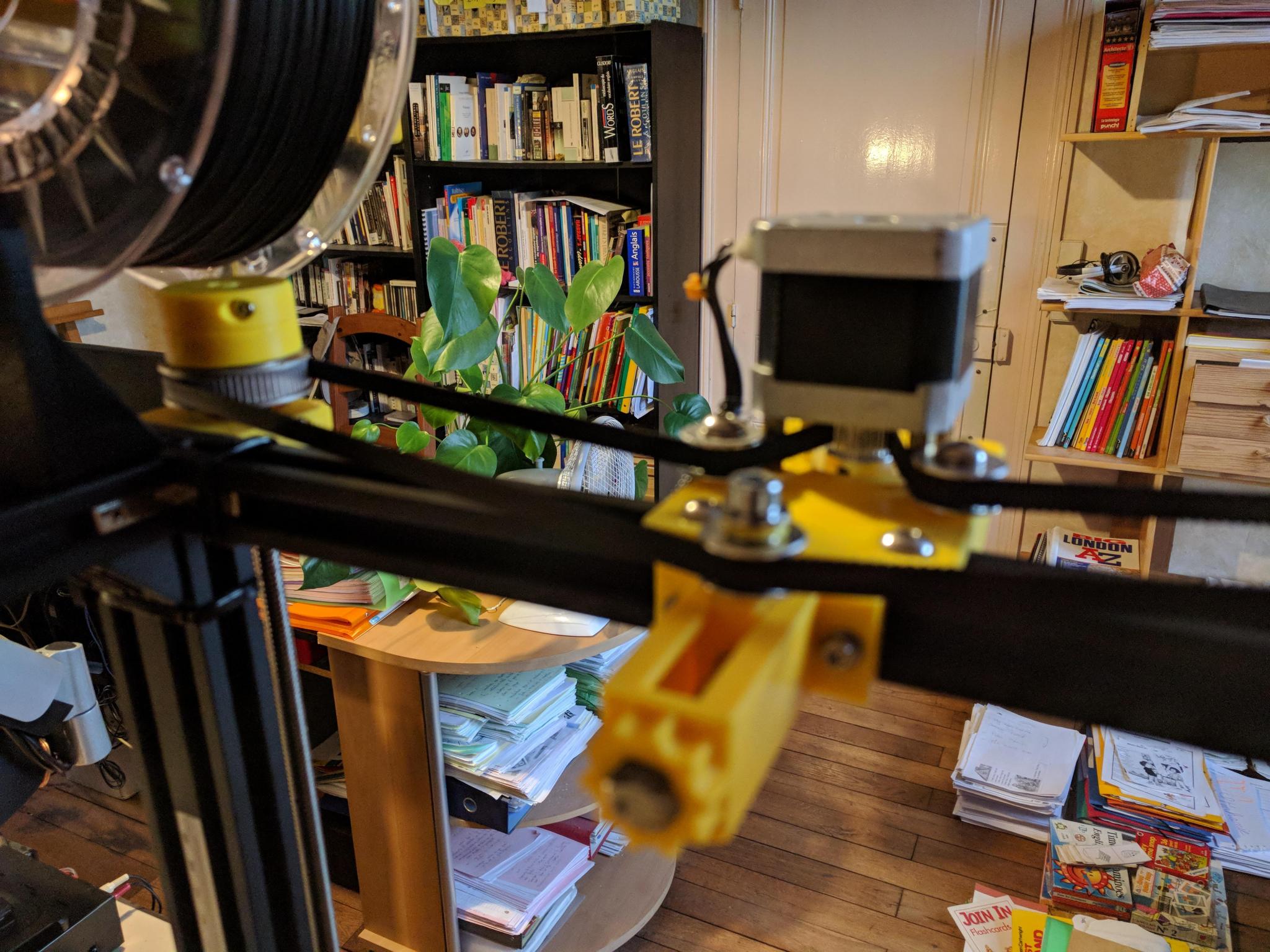

à l’instant, diiity a dit :
Dans le même esprit de montage, à la place de la poulie supérieur qui, je pense, sert à la tension de la courroie, pourquoi ne pas y mettre le moteur?
Je te répondrais : Tout est possible !
Cela nécessiterais de rallonger le câble du moteur Z... et pas qu'un peu (50cm au minimum seront nécessaire)...
Puis de mettre un support pour y loger le moteur...
Euh... perso... j'irais pas plus loin... j'ai retenu la leçon de ma regretté CR-10.
Tel quel cela fonctionne... je n'apporterai pas plus de modification à ce kit... au mieux... un meilleur tendeur pour la courroie... mais j'hésite, cela fonctionne bien tel quel.

Il y a 2 heures, Bosco2509 a dit :
Celle qui se trouve au milieu, je présume... c'est une poulie lisse !
Pas trop gênant avec le temps pour les crans de la courroie ? ?

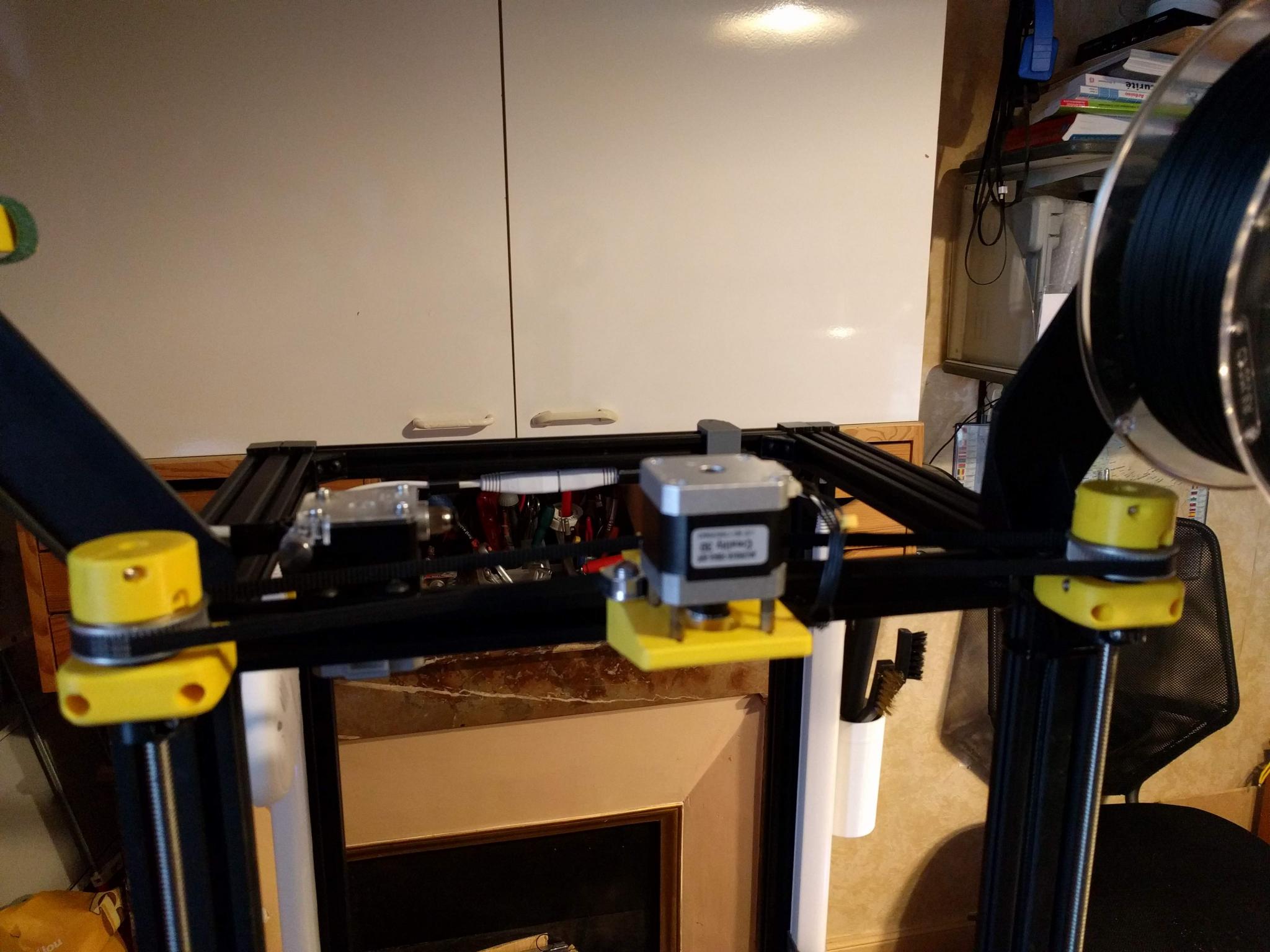

@diiity
Un système comme celui que j'ai sur ma CR10 ?
IMG_20181108_165611.thumb.jpg.cede8c591fe858dca67c5824a4be6ee1.jpg  0_IMG_20181108_165640.thumb.jpg.cebf741c12c15acdf6d75033e4b06f3a.jpg

Oui et non à la fois...
Pour répondre plus précisémment :
Non, cela n'améliore pas perceptiblement les prints. Aucune amélioration visuelle sur les prints.
Par contre, cela évite que le parallélisme Plateau vs Axe X ne se dérègle avec le temps.
Plateau et Axe X reste aligné... et cela même si je déplace mon imprimante.
Le seule chose "réelle" que cette amélioration que cela apporte mais qui n'est visible qu'en mesurant au pied à coulisse :
Quand tu imprime un cube de 20x20mm, parfois je constatais que l'axe X, se déréglait/bougeait (et devait être resserrer), du coup le cube entre le côté droit et le côté gauche n'avait pas strictement la même mesure... avec une tendance que l'axe X à pencher vers la droite et à écraser plus sur ce côté.
Depuis que j'ai monté la courroie... je n'ai touché qu'une seule et unique fois le parallélisme entre le plateau et l'axe X... et c'était dans les premiers jours suivant le montage du kit.
