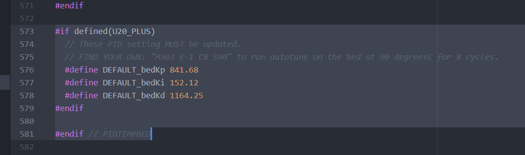

Jorge Alves Posté(e) Avril 4, 2020 Partager Posté(e) Avril 4, 2020 Bonjour, quelqu'un a-t-il fait la compilation pour l'Alfawise U20 +? J'avais besoin des valeurs de ces paramètres de table. Ou quelqu'un peut-il m'aider à calculer ces valeurs? Lien vers le commentaire Partager sur d’autres sites More sharing options...

Hobi Posté(e) Avril 7, 2020 Partager Posté(e) Avril 7, 2020 (modifié) @Jorge Alves Il suffit de lire le commentaire juste au dessus des coefficients de PID... Pour le bed, machine froide, faire M303 E -1 C8 S90 Et la fiche de la commande ou touts les parametres sont expliques : https://marlinfw.org/docs/gcode/M303.html Ensuite sauvegarder les parametres! A+ Modifié (le) Avril 7, 2020 par Hobi Lien vers le commentaire Partager sur d’autres sites More sharing options...

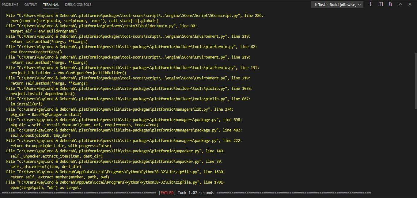

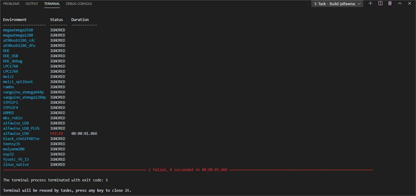

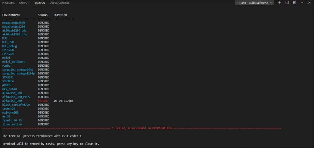

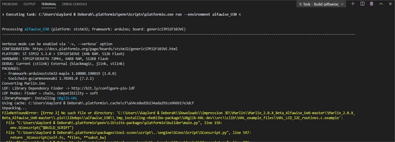

DJGL02 Posté(e) Avril 12, 2020 Partager Posté(e) Avril 12, 2020 Bonjour j'ai Failed lorsque je compil Normale? Alfawise U30 Cordialement Lien vers le commentaire Partager sur d’autres sites More sharing options...
DJGL02 Posté(e) Avril 12, 2020 Partager Posté(e) Avril 12, 2020 Résolu attention à ne pas mettre des noms de répertoire trop grand sinon ça bug du cou maintenant marlin sur alfawise U30 vous avez des tuto pour le paramétrage? Merci d avance Lien vers le commentaire Partager sur d’autres sites More sharing options...
