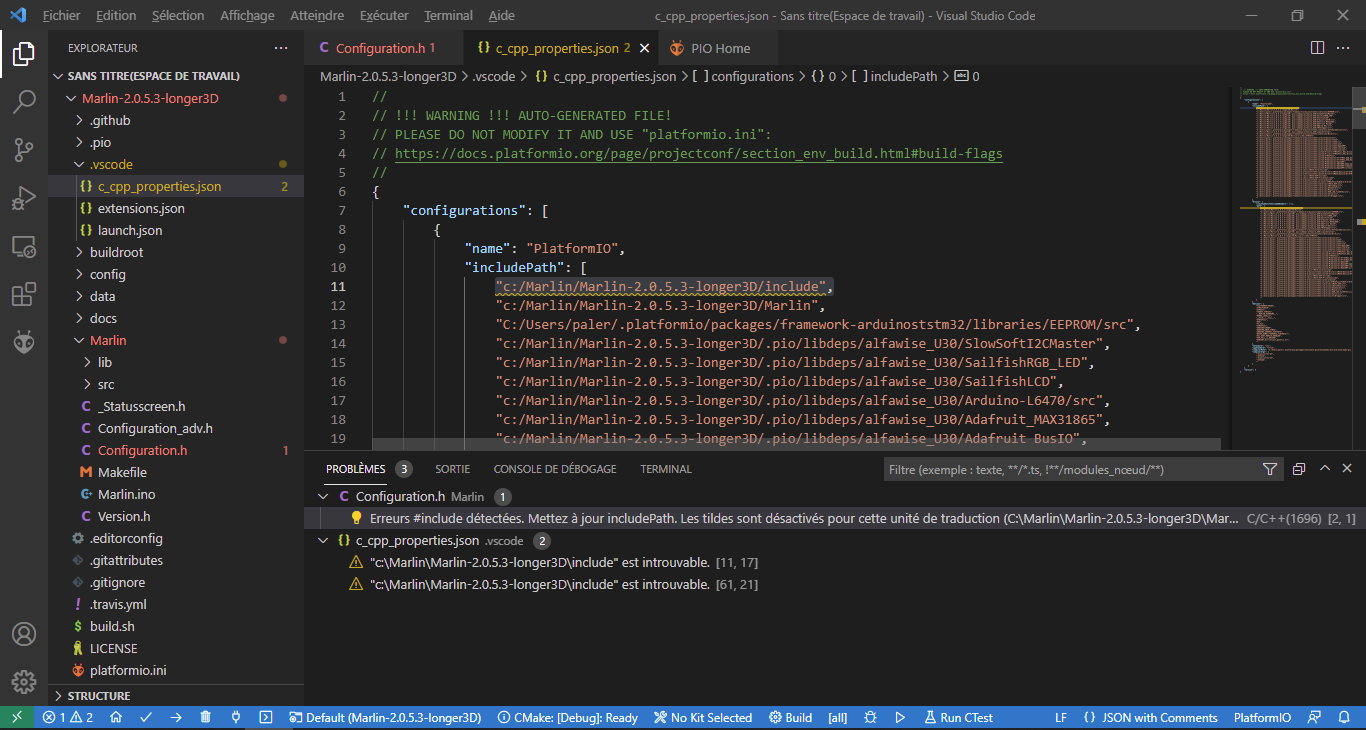

Maxence Palermo Posté(e) Décembre 20, 2021 Partager Posté(e) Décembre 20, 2021 Bonsoir , j'ai essayé de passer mon alfawise u30 sous marlin . mais quand je veux compiler le dossier j'ai ces messages d'erreurs . ps: je suis débutant. Lien vers le commentaire Partager sur d’autres sites More sharing options...
Epsylon3 Posté(e) Janvier 8, 2022 Partager Posté(e) Janvier 8, 2022 Le 20/12/2021 at 19:49, Maxence Palermo a dit : nd je veux compiler le dossier j'ai ces messages d'erreurs . utilise le "nouveau" repo https://github.com/tpruvot/Marlin Lien vers le commentaire Partager sur d’autres sites More sharing options...
