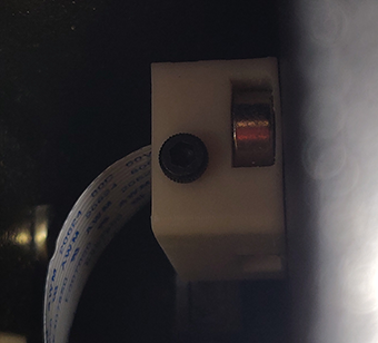

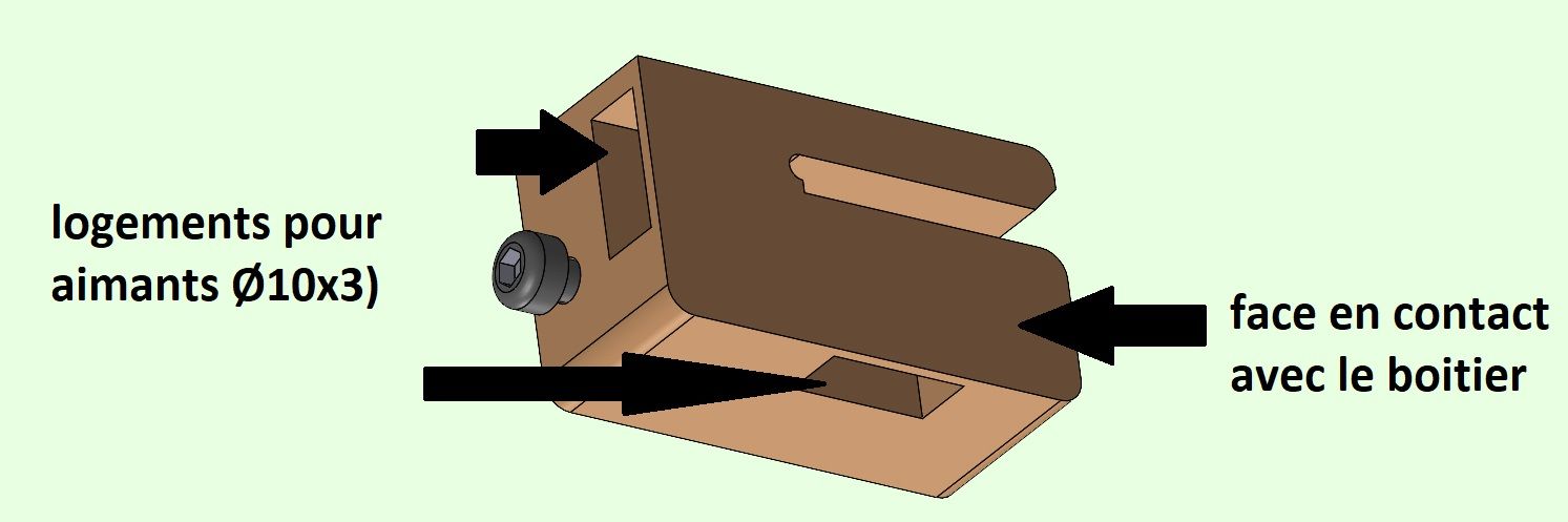

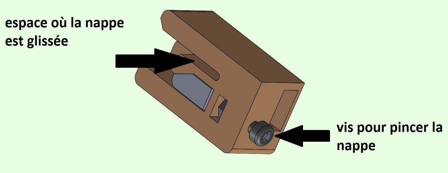

pommeverte Posté(e) Aout 2, 2022 Partager Posté(e) Aout 2, 2022 quand ça veut pas, ça veut pas ! Je n'ai pas bien compris: est-ce que le problème se situe au niveau du lecteur de la carte-mère ou de la rallonge? Si c'est le 1er cas, alors tu pourrais imprimer une bride. Il m'est arrivé le même soucis. J'ai donc ajouté ça pour maintenir la nappe de l'extension: Citation Je peux te fournir les STL si ça t'intéresse (il faut une vis M3 avec un écrou) il y a 13 minutes, shinzuka a dit : marlin fonctionne via usb ? oui, mais je te déconseille d'imprimer depuis cura. En général, la communication est interrompue juste avant la fin de l'impression . Je n'ai jamais imprimé avec Pronterface, peut-être que c'est plus fiable . L'idéal, serait d'ajouter un raspberry pi ou équivalent (orange pi zéro 2) avec octoprint dessus. @sebgou, voici le firmware avec la même modif pour résoudre le problème du lecteur de carte: projectU30V1.2_hostV2.bin Lien vers le commentaire Partager sur d’autres sites More sharing options...
shinzuka Posté(e) Aout 2, 2022 Partager Posté(e) Aout 2, 2022 (modifié) C'est bien le lecteur de la carte mère qui a un problème mécanique.en gros si tu veux que la carte soit monté tu es obligé de maintenir la carte sd avec le doigt sinon elle est éjecté. Mais niveau firmware il monte bien la carte à condition de garder le doigt sur la carte pour qu'elle reste enfoncé. VID_20220802_204028.mp4 carte sd.zip Modifié (le) Aout 2, 2022 par shinzuka Lien vers le commentaire Partager sur d’autres sites More sharing options...
pommeverte Posté(e) Aout 2, 2022 Partager Posté(e) Aout 2, 2022 Dans ce cas, ma solution peut s'appliquer: Citation voici les STL au cas où... (prévoir une vis M3x20, 1 écrou et 2 aimant Ø10x5) Pince nappe SD2.STL Embout pince nappe SD_V2.STL Lien vers le commentaire Partager sur d’autres sites More sharing options...

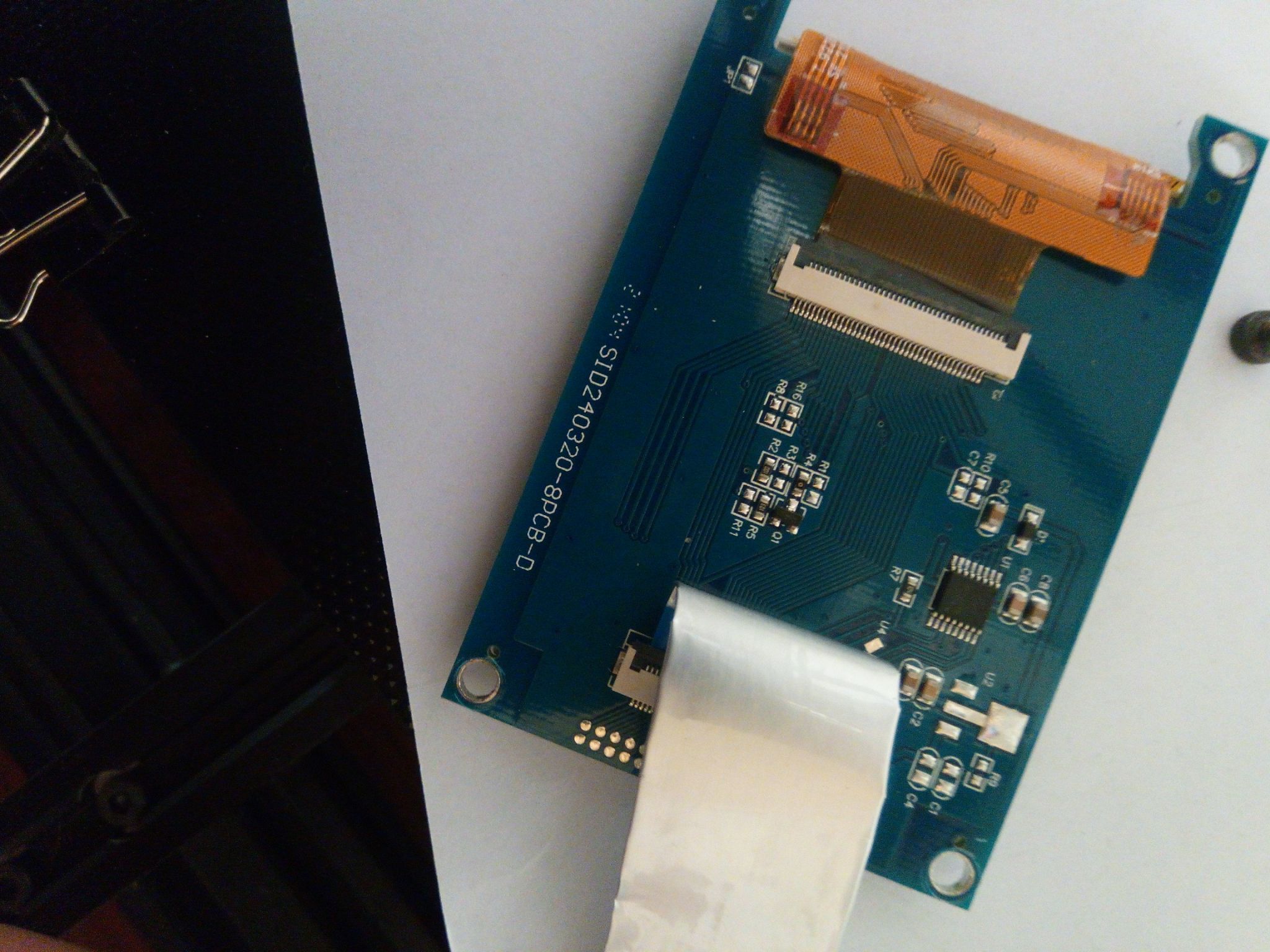

Rebelle Posté(e) Octobre 3, 2022 Partager Posté(e) Octobre 3, 2022 (modifié) Merci pour les fichiers. Probleme,l'écran tactil ne répond pas (il fonctionner avec le firmware de base) J'ai acheté l'imprimante d'occasion est le vendeur m'avait dit qu'il s'agissait de la version 1.2 de l'écran. Or, ce n'est pas le cas et je n'arrive pas savoir quelle versions est-ce. Pouvez vous m'aidez svp voice une photo de l'écran: Modifié (le) Octobre 3, 2022 par Rebelle Lien vers le commentaire Partager sur d’autres sites More sharing options...
pommeverte Posté(e) Octobre 3, 2022 Partager Posté(e) Octobre 3, 2022 Salut, C'est confirmé (voir cette photo ), c'est bien un écran V1.9. Voici donc le nouveau firmware avec le fichier configuration.h modifié: project.bin Configuration.h Lien vers le commentaire Partager sur d’autres sites More sharing options...
Rebelle Posté(e) Octobre 3, 2022 Partager Posté(e) Octobre 3, 2022 C'est bon, ça marche. Merci Lien vers le commentaire Partager sur d’autres sites More sharing options...
