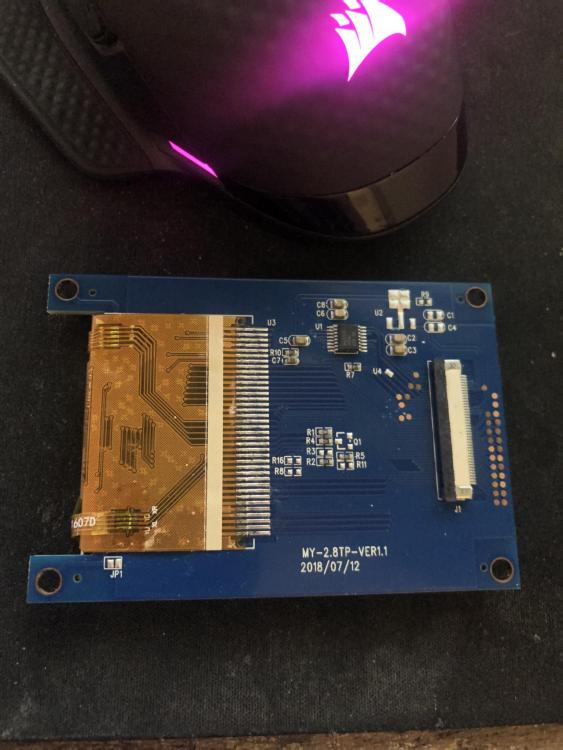

at.2015 Posté(e) Juin 15, 2019 Partager Posté(e) Juin 15, 2019 does anyone know what versions this is it has 1.1 on it but its not the same and it doesn't work. But it could be me Lien vers le commentaire Partager sur d’autres sites More sharing options...
Epsylon3 Posté(e) Juin 15, 2019 Partager Posté(e) Juin 15, 2019 you need to edit your platformio.ini and set -DTS_11 instead of 12 Lien vers le commentaire Partager sur d’autres sites More sharing options...

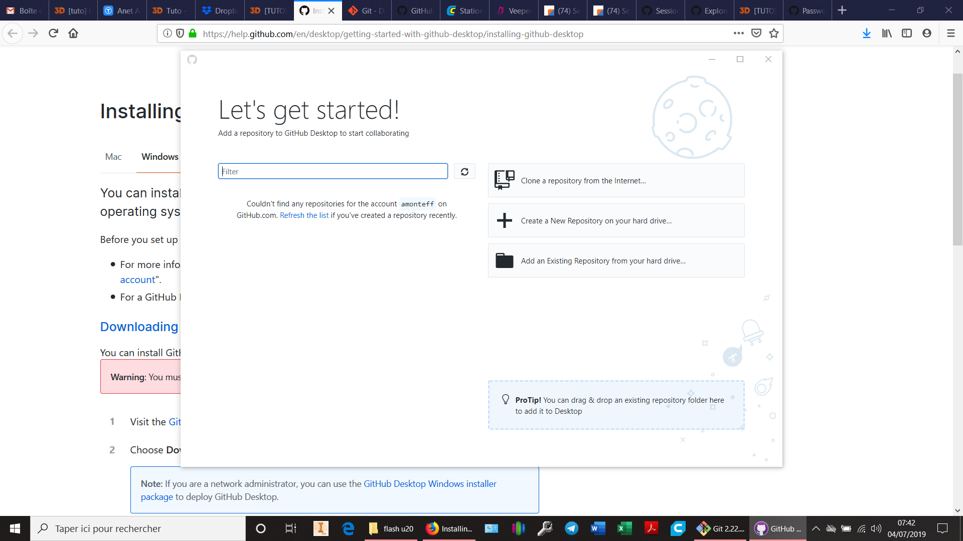

amonteff Posté(e) Juillet 4, 2019 Partager Posté(e) Juillet 4, 2019 BONJOUR svp de la patirncer et de l'aide lol ! Je me lance mais je coince tout de suite avec github destop j'ai ceci au démarrage et je ne sais quoi en faire merci der votre aide Lien vers le commentaire Partager sur d’autres sites More sharing options...
amonteff Posté(e) Juillet 4, 2019 Partager Posté(e) Juillet 4, 2019 svp quelle librairie chosir ? Lien vers le commentaire Partager sur d’autres sites More sharing options...

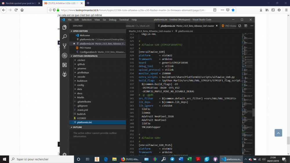

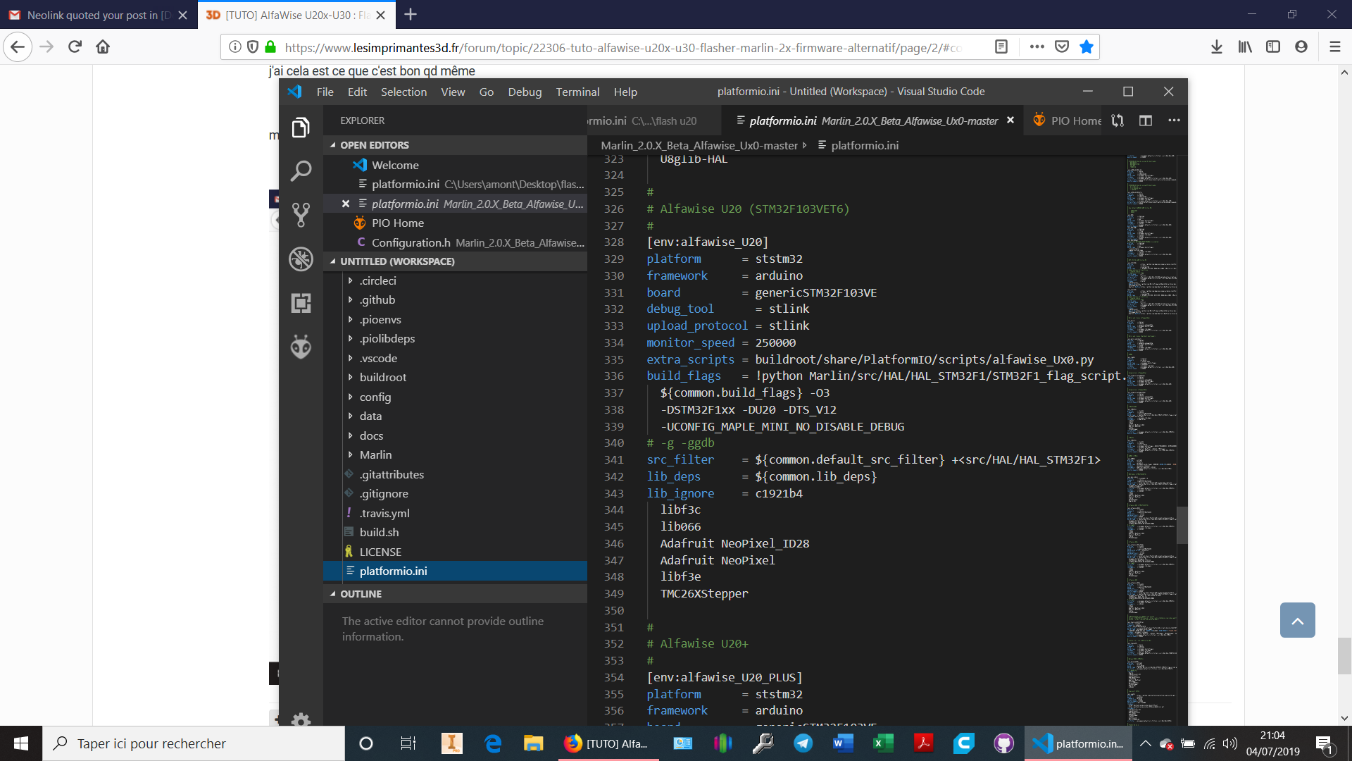

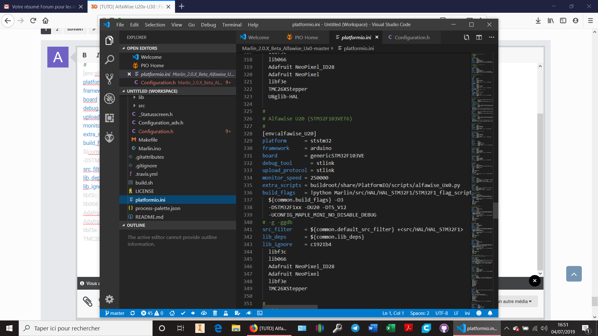

amonteff Posté(e) Juillet 4, 2019 Partager Posté(e) Juillet 4, 2019 Bonjour, j'ai je crois reussi a mettre plaformio mais au lieu de cela ds le tuto # Alfawise U20/U20+/U30 (STM32F103VET6) # [env:alfawise_uX0] platform = ststm32@5.3.0 framework = arduino board = genericSTM32F103VE debug_tool = stlink upload_protocol = stlink monitor_speed = 250000 extra_scripts = buildroot/share/PlatformIO/scripts/alfawise_Ux0.py build_flags =build_flags = !python Marlin/src/HAL/HAL_STM32F1/STM32F1_flag_script.py ${common.build_flags} -O3 -Wno-unused-variable -DSTM32F1xx src_filter = ${common.default_src_filter} +<src/HAL/HAL_STM32F1> lib_deps = ${common.lib_deps} lib_ignore = c1921b4 libf3c lib066 Adafruit NeoPixel_ID28 Adafruit NeoPixel libf3e TMC26XStepper j'ai cela est ce que c'est bon qd même merci de votre aide Lien vers le commentaire Partager sur d’autres sites More sharing options...
amonteff Posté(e) Juillet 4, 2019 Partager Posté(e) Juillet 4, 2019 autre question svp à quoi sert le destop du github une fois le fichier dezippé ? je crois avoir intégré le git ds VS salutations à tous AM Lien vers le commentaire Partager sur d’autres sites More sharing options...
CacaoTor Posté(e) Juillet 4, 2019 Auteur Partager Posté(e) Juillet 4, 2019 Salut, Sur la première page du tuto on y vois : Il peut exister donc des différences de configuration, ou quelques erreurs. Le client GitHub permet tout simplement, dans le cas présent du tuto, a aller chercher les bonnes sources au bon endroit sur des répertoires distants. 1 Lien vers le commentaire Partager sur d’autres sites More sharing options...
amonteff Posté(e) Juillet 4, 2019 Partager Posté(e) Juillet 4, 2019 je voulais simplement savoir si j'etais dans la bonne voie avec plateformio vu que je n'ai pas le même texte qui s'affiche mas j'ai les 3 imprimantes separées merci AM Lien vers le commentaire Partager sur d’autres sites More sharing options...
amonteff Posté(e) Juillet 4, 2019 Partager Posté(e) Juillet 4, 2019 voila ce que j'affiche en lançant plateformio ini est ce ok? Lien vers le commentaire Partager sur d’autres sites More sharing options...
