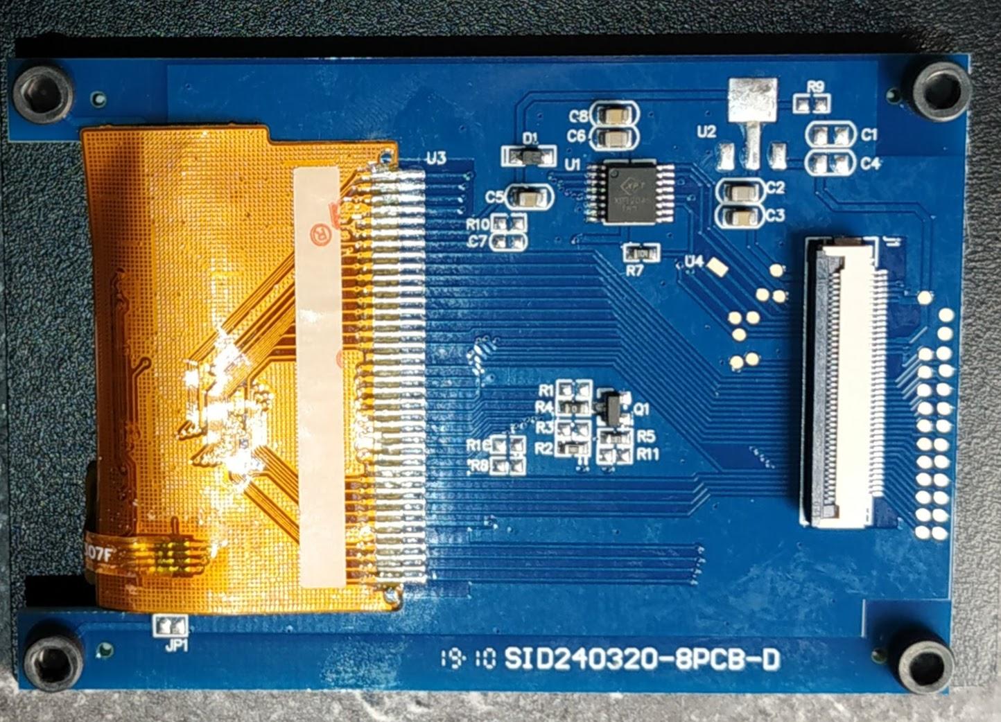

Hobi Posté(e) Septembre 20, 2019 Partager Posté(e) Septembre 20, 2019 Le 09/09/2019 at 09:45, Jeanfy a dit : Salut à tous, Je voudrais installer un sonde de nivelement sur ma U30. Je regarde comment m'y prendre, Changer de Fang, installer Marlin, Choisir et acheter la sonde... Sur Marlin, j'ai pas de chance pour l'écran qui semble être du troisième type. Le sujet est rapidement abordé sur le sujet (une fois en anglais et la seconde traité en mp) . "Vous devez éditer votre platformio.ini et définir -DTS_11 au lieu de 12" c'est la traduction "Google" de la réponse de @Epsylon3 N'ayant pas commencé la procédure, je suis un peu dans le vague. - Puis installer le Marlin sans avoir acheter la sonde ? - Dans quelle étape je vais devoir faire ce choix d'écran... @Jeanfy tu peux prendre une photo de l'autre cote STP? Ne pas avoir le bon ecran ne cassera rien... mais tu ne verras rien si le controleur LCD est un type exotique, ou bien si c'est un V11 ou V12, c'est le sens des coordonnees du TS qui change pour l'axe Y. Lien vers le commentaire Partager sur d’autres sites More sharing options...
alfawise41 Posté(e) Septembre 24, 2019 Partager Posté(e) Septembre 24, 2019 Bonjour comment installer Marlin avec un écran Ver 1.1 car les flèches se trouvent inversées avant de compiler j'ai remplacé ligne 323 -DSTM32F1xx -DU20 -DTS_V12 par -DSTM32F1xx -DU20 -DTS_V11 Mais rien n'y fait Merci de votre aide Lien vers le commentaire Partager sur d’autres sites More sharing options...
Maxip Posté(e) Septembre 24, 2019 Partager Posté(e) Septembre 24, 2019 Salut, j'ai la même carte LCD que Jeanfy. J'ai bien lu ton post Hobi mais je n'ai pas réussi a faire fonctionner l’écran quelque soit le parametrages DTS V11 ou V12. Avec DTS V12 l'ecran est blanc. Avec DTS V11 les boutons apparaissent mais sont inversés et j'ai des parasites au milieu a la place du menu. Un peu déçu d'avoir imprimé un beau fang et installé le BL Touch ...qui ne fonctionnera pas sans Marlin sur la U20. Retour au firmware d'origine a contre coeur, car je n'ai pas trouvé de carte V1.1 ou V1.2 en vente pour refaire un essai. Lien vers le commentaire Partager sur d’autres sites More sharing options...
Epsylon3 Posté(e) Septembre 25, 2019 Partager Posté(e) Septembre 25, 2019 (modifié) ca n'a pas de sens ce que tu dis, TS V11 et V12 ne changent rien a l'init. du LCD... le touch screen est une puce séparée. Et hobi vient de l'expliquer 3 posts plus haut... Modifié (le) Septembre 25, 2019 par Epsylon3 Lien vers le commentaire Partager sur d’autres sites More sharing options...
Maxip Posté(e) Septembre 25, 2019 Partager Posté(e) Septembre 25, 2019 OK il était un peu tard hier soir, donc bien sur le touch screen est sur une puce séparée et j'ai également relu le post de Hobi. Pour être plus clair sur mes intentions et sur ce que j'ai constaté, mon projet était d'installer Marlin 2.x pour le support de sa fonctionnalité du nivellement automatique du bed par le Bltouch. Mon imprimante est neuve la carte mère est en version V0G seule la carte touch screen que je possède n'est pas identique a celles qui ont été utilisées lors des tests sur ce forum (version 1.1 et 1.2), elle porte le label SID240320-8PCB-D. J'ai fait un premier test avec le firmware disponible sur le tuto du Bltouch qui a montré des problèmes d'affichage, J'ai donc installé l'environnement Platformio et compilé deux versions de Marlin 2.x avec chacune des deux options disponibles dans config.h à savoir : #define LCD_READ_ID 0xD3 // Read display identification information in reg ID4 0xD3, for ILI9341 screens #define LCD_READ_ID 0x04 // Read display identification information in reg ID1 0x04 - ST7789V / ILI9328 or others Le firmware issu de la compilation avec l'une ou l'autre des deux options ne permet pas un affichage lisible sur mon imprimante. C'est soit un écran blanc soit les boutons apparaissent mais sont inversés et des parasites au milieu a la place du menu Marlin. A la lecture de ce post Je constate que je ne suis pas le seul a avoir ce problème car Jeanfy quelques post plus haut dit la même chose. L'imprimante est récente et a été achetée en France, il se peut que Alfawise ait changé d’approvisionnement concernant ces cartes touch screen . De plus sur le marché des pièces occasions je n'ai réussi a trouver que des cartes en version 1.0 (MY-2.8TP- Ver 1.0) qui semble t-il n'ont pas été testé sur ce forum. Y a t -il des utilisateurs de Alfawise/Longer qui ont une carte touch screen comme la mienne (SID240320-8PCB-D) ou MY-2.8TP- Ver 1.0 qui fonctionne sous Marlin 2.x ? Lien vers le commentaire Partager sur d’autres sites More sharing options...
xave_be Posté(e) Septembre 25, 2019 Partager Posté(e) Septembre 25, 2019 Bonjour, Lorsque je veux compiler ma version de marlin, j'ai ceci comme erreur ""Unknown board ID 'genericSTM32F103VE'" Que dois-je faire? Merci d'avance, xavier Lien vers le commentaire Partager sur d’autres sites More sharing options...
alfawise41 Posté(e) Septembre 25, 2019 Partager Posté(e) Septembre 25, 2019 Bonjour Ca n'a peut être pas de sens ce qui est dit mais quand ça ne veut pas fonctionner on essaye un peu tout. Au début il y avait un fichier Marlin pour chaque version d'écran V1.1 ou V1.2 il doit donc bien y avoir un moyen de le faire fonctionner sur un écran v1.1. Moi l'écran est lisible mais les boutons sont inversés, j'ai une carte V07 et un écran MY-2.8TP-VER 1.1. Si quelqu'un peut nous aider, merci d'avance. Lien vers le commentaire Partager sur d’autres sites More sharing options...
leo26 Posté(e) Septembre 25, 2019 Partager Posté(e) Septembre 25, 2019 (modifié) Salut, @Maxip au cas où tu ne le ferais pas, quand tu enregistre ta compil sur la CM met juste le fichier project.bin sur la carte microsd. Modifié (le) Septembre 25, 2019 par leo26 Lien vers le commentaire Partager sur d’autres sites More sharing options...
Lucuferus Posté(e) Septembre 25, 2019 Partager Posté(e) Septembre 25, 2019 (modifié) Bonjour, il y a 15 minutes, leo26 a dit : Salut, @Maxip au cas où tu ne le ferais pas, quand tu enregistre ta compil sur la CM met juste le fichier project.bin sur la carte microsd. A moins que sa est changé ne faut il pas aussi mettre le fichier Longer3D.UI Fichier qui est originaire du zip de mise a jour pour le firmware d'origine (version 2.16) ? Modifié (le) Septembre 25, 2019 par Lucuferus Lien vers le commentaire Partager sur d’autres sites More sharing options...
Maxip Posté(e) Septembre 25, 2019 Partager Posté(e) Septembre 25, 2019 (modifié) Bonsoir, un petit retour sur mes problèmes d'affichage pour dire que au final ... c'était la nappe de 60 cm qui était HS. En remettant la nappe d'origine l'affichage est maintenant lisible. La nappe fonctionne pourtant bien avec le firmware d'origine ! Reste un petit problème d’inversion des boutons ... (Accepter et Retour). Compilation effectuée avec DSTM32F1xx-DU20-DTS_V11 dans Platformio car avec l'autre option les boutons sont sur la partie haute. Modifié (le) Septembre 25, 2019 par Maxip faute Lien vers le commentaire Partager sur d’autres sites More sharing options...
alfawise41 Posté(e) Septembre 25, 2019 Partager Posté(e) Septembre 25, 2019 Bonsoir Maxip Je viens de faire la même chose et la fonction des boutons se retrouve en haut mais les boutons physiquement en bas et après une calibration de l'écran (un peu long car il faut calibrer x fois chaque croix) les fonctions sont bien sur les boutons en bas et visiblement cela semble fonctionner. A voir à l'usage. Bonne soirèe Lien vers le commentaire Partager sur d’autres sites More sharing options...
