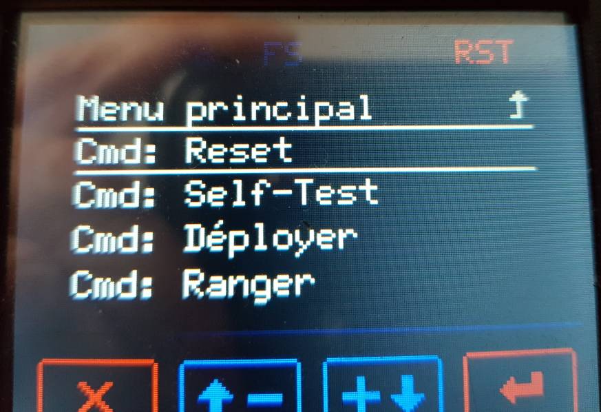

Did95 Posté(e) Janvier 4, 2020 Partager Posté(e) Janvier 4, 2020 Bonjour, J'ai une Alfawise U30. J'ai mis BLTouch ANTCLABS Smart V3.1 sur Fang de deamoncrack en suivant la vidéo EGALISTEL. J'ai mis le fichier "project.bin" en premier page du Topic sans que le BLTouch fonctionne. Au démarrage, je vois bien le palpeur descendre et monter. Puis j'ai testé celui d'Oniric, j'obtiens le même résultat. Je ne comprends pas comment utiliser les commandes. Il ne se passe rien quand j'appuie sur la touche "entrer" en rouge. J'aime beaucoup le travail fait sur le firmware Marlin. Lien vers le commentaire Partager sur d’autres sites More sharing options...

Epsylon3 Posté(e) Janvier 18, 2020 Partager Posté(e) Janvier 18, 2020 (modifié) l'env alfawise_U20 definit deja ces defines en ligne de commande, pas besoin de modifier la conf pour ca. @c3dric il y a une branche bltouch sur le repo tpruvot, pour le bltouch... git clone https://github.com/tpruvot/Marlin -b bltouch Modifié (le) Janvier 18, 2020 par Epsylon3 Lien vers le commentaire Partager sur d’autres sites More sharing options...

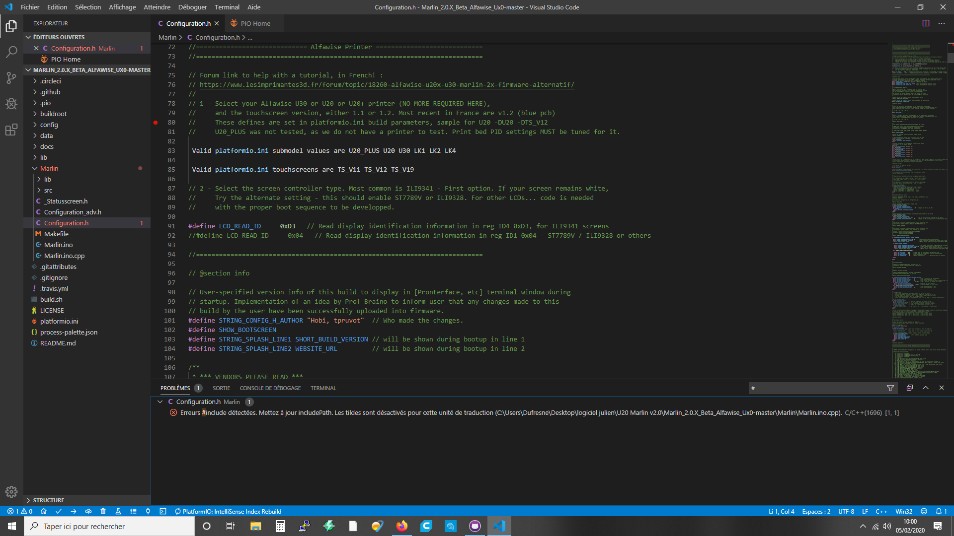

andarlo Posté(e) Février 5, 2020 Partager Posté(e) Février 5, 2020 bonjour je suis le tuto pour mettre a jour ma U20 et installer un capteur captif pour auto leveling par la suite . mon 1er problème et le suivant : - j' ai pris la dernière version disponible la V2.16 et je remarque qu'il y a des différence dans le code configuration.h pour selectionner la u20 ou une autre ainsi que pour l’écran . de plus j'ai un message d'erreur sur #include . et je ne sais pas quoi faire . Lien vers le commentaire Partager sur d’autres sites More sharing options...
Vortex Posté(e) Février 6, 2020 Partager Posté(e) Février 6, 2020 Pour sélectionner le modèle d'imprimante, faut aller dans le fichier platformio.ini et l'indiquer dans : default_envs = alfawise_U20 par exemple. Lien vers le commentaire Partager sur d’autres sites More sharing options...
