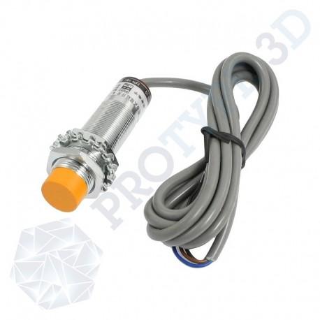

Francois21 Posté(e) Mai 12, 2019 Partager Posté(e) Mai 12, 2019 Bonjour sur la CR 10 S PRO pour moi le seul firmware carte mère qui fonctionne à merveille c'est le 1.60.9 de CREALITY et le 1.60.8 pour l'ecran . Le changement de capteur est bien sur obligatoire car celui d'origine est de la daube . j'ai remplacé par un inductif qui ne détecte que le métal (tete orange ) à 9euros sur le net j'ai rebranché comme l'original (micro connecteur ) et poncé au papier de verre carrosserie 500 a l'eau le plateau d'origine . aujourd'hui ma machine tourne 20h par jour avec une qualité impression nickel pour les pièces minuscules comme pour les grandes sans aucun produit d'accroche avec Pla petg hips et flexible . 1 Lien vers le commentaire Partager sur d’autres sites More sharing options...

Francois21 Posté(e) Mai 13, 2019 Partager Posté(e) Mai 13, 2019 Référence : LJC18A3-B-Z/BX voila la référence de capteur. ATTENTION celui ci ne détecte que les métaux donc plateau d'origine bien sur. J'ai rebranché avec une micro fiche comme a l'origine . pense bien a repérer et remettre les fils dans le même sens que l'origine ensuite descend ta buse sur la cale une fois fait descend ton capteur très doucement jusque a ce qu'il s’allume et lance un test de nivellement sur les cinq points et ensuite un auto nivellement auto qui agit sur 21 points avec les Firmware que j'ai installé . pour moi même après extinction a la remise en route les valeurs sont gardées en mémoire et je ne contrôle plus un petit coup que les 5 ou 6 prints. j’espère que pour toi tout va fonctionner aussi bien . Et n'oublies pas de mettre un post pour savoir si chez toi ça fonctionne comme chez moi bonnes impressions Lien vers le commentaire Partager sur d’autres sites More sharing options...

Alban P Posté(e) Mai 14, 2019 Partager Posté(e) Mai 14, 2019 Il y a 10 heures, Framemanager a dit : Je ne suis pas d'accord (idem dans un autre post ou tu affirmes la même chose), le LJC18A3-B-Z/BX est un détecteur CAPACITIF et non INDUCTIF qui lui a la référence LJ18A3-8-Z/AX ,le capacitif détecte donc toutes les surfaces y compris le verre, l'inductif uniquement le métal ! Un test très simple place ton doigt dessous voir le toucher, si la led s'allume > capacitif, si ce n'est pas le cas > inductif Celui d'origine est un inductif (de mauvaise qualité, j'en conviens), je l'ai perso remplacé par un capacitif... soit un LJC18A3-B-Z/BX ayant un plateau creality "ultrabase" donc en verre... Le défaut du capacitif, plus sensible dans ses mesures à la chaleur... Je l'ai donc placé à 3mm... A ce que tu dis, il me semble que ma S PRO est équipée d'un capacitif. possible ? Lien vers le commentaire Partager sur d’autres sites More sharing options...
noBru77 Posté(e) Mai 14, 2019 Partager Posté(e) Mai 14, 2019 A ce que tu dis, il me semble que ma S PRO est équipée d'un capacitif. possible ?Bonjour,Oui, c’est Possible. Creality a monté les deux types de capteurs sur ses 10S-Pro. Cela apporte encore plus de confusion. Le capacitif de Creality est de mauvaise qualité et dérive beaucoup en fonction de la température autour du capteur. Cela cause toutes les déconvenues que chacun rencontre sans réellement comprendre pourquoi l’auto leveling ne fonctionne pas car le capteur ne réagit jamais de façon constante. Le remplacement de ce capteur par un autre (capacitif si bed en verre/miroir et inductif si métal/origine avec buildtack) apporte une réelle solution au réglage auto du bed.Je confirme aussi qu’il faut utiliser le FW 1.60.9 CM /1.60.8 SCREEN pour les meilleurs résultats obtenus à ce jour. Envoyé de mon iPhone en utilisant Tapatalk Lien vers le commentaire Partager sur d’autres sites More sharing options...
Francois21 Posté(e) Mai 14, 2019 Partager Posté(e) Mai 14, 2019 effectivement il y a confusion avec les capteurs entre capacitif inductif proximité etc..... d'origine le capteur est un capteur inductif qui détecte tout et quelquefois rien pour l'origine mais celui que j'ai monté citée plus haut a tête orange Agrandir l'image Capteur capacitif Référence FF 7032 État : Nouveau produit Le capteur capacitif sert à l'auto-leveling de vos imprimantes 3D, il remplace le endstop ce qui vous permet de gagner du temps en réglage lors de vos impressions 3D. Le capteur capacitif est un capteur de détection de tous métaux, contrairement au capteur inductif il n'y donc pas de problème de détection. Expédié sous 24h ge est un capacitif a détection uniquement métaux . il ne réagit pas au doigt mais uniquement en détection du plateau alu Lien vers le commentaire Partager sur d’autres sites More sharing options...
Francois21 Posté(e) Mai 14, 2019 Partager Posté(e) Mai 14, 2019 EN SAVOIR PLUS Que ce soit le capteur capacitif ou capteur inductif, ils peuvent être remplacé par un BL touch qui est plus précis. Caractéristiques du capteur capacitif : • Référence : LJC18A3-B-Z/BX • Tension : 6-36 V DC • Courant de sortie : 300 mA • Polarité : NPN • Nombre de fil : 3 • Distance de détection : 4 mm • Diamètre bague : 30 mm • Sortie : normalement ouvert (NO) • Longueur câble : 78 mm • Hauteur : 30 mm • Distance de détection : 10 mm Lien vers le commentaire Partager sur d’autres sites More sharing options...
