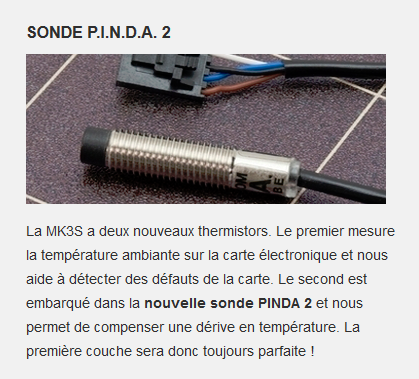

thsrp Posté(e) Mai 14, 2019 Partager Posté(e) Mai 14, 2019 il y a 24 minutes, fran6p a dit : En es-tu certain? Étrange tout de même que Prusa Research avec leur capteur PINDA 2 (Prusa INDuctive Autoleveling) ait ajouté une thermistance pour que le software compense les variations de températures (voir le site Prusa ici ) dommage que la pinda ne soit pas compatible …! Lien vers le commentaire Partager sur d’autres sites More sharing options...

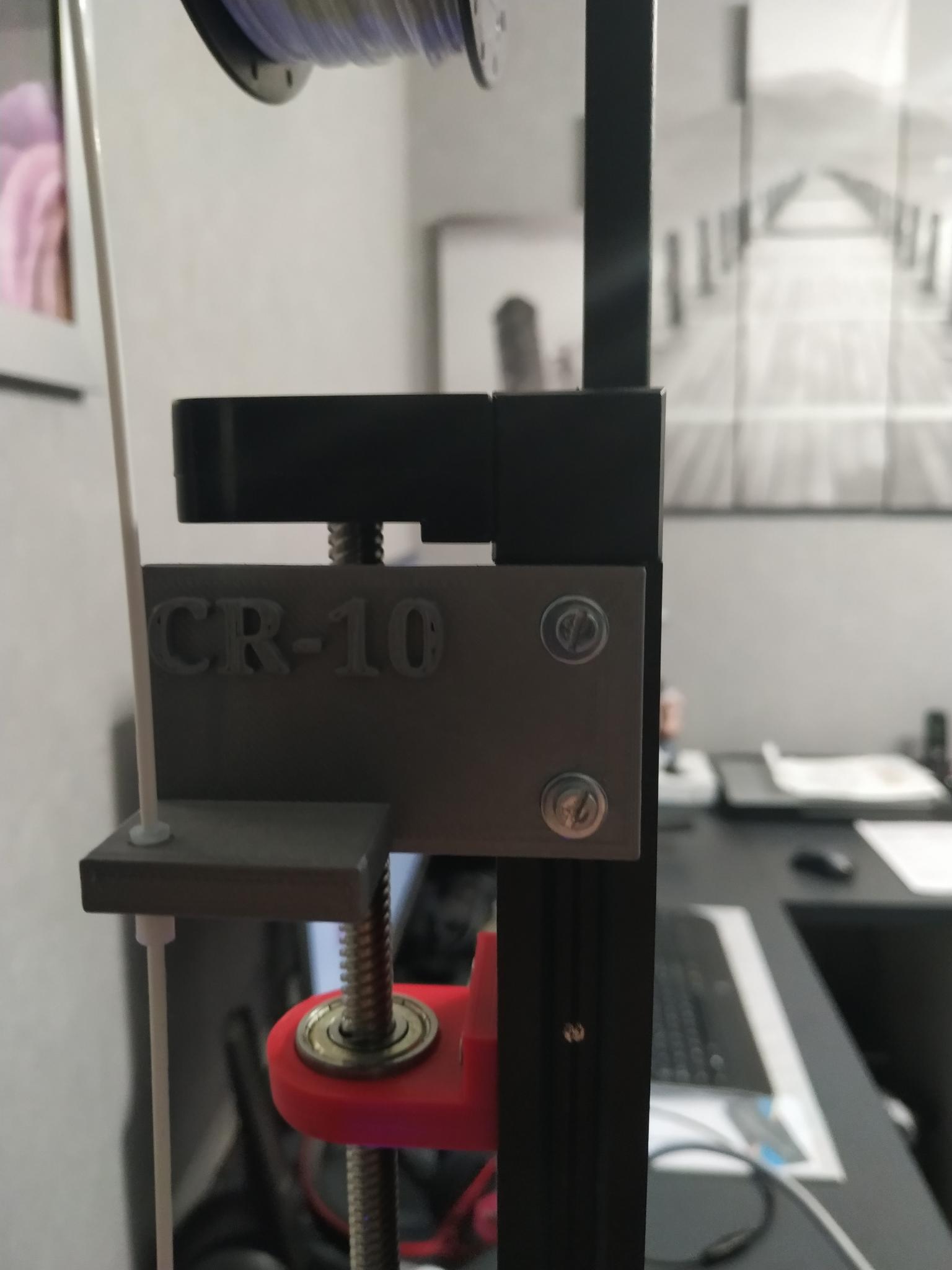

noBru77 Posté(e) Mai 14, 2019 Partager Posté(e) Mai 14, 2019 Pour le bl touch des modifications à faire ?Possible de monter un BLTouch mais en utilisant le FW de Tiny qui n’est malheureusement pas dénué de bugs. A ma connaissance, il n’y a pas de solution possible avec la dernière version du FW Creality car le code source est indisponible et pour installer un BLTouch, il faut modifier un fichier de config avant de compiler le code. Franchement, avec quelques modify simples de l’imprimante et le dernier FW de Creality, ça roule tout seul et pas besoin de BLTouch. Moi, j’ai réalisé ces modify à faible coût:- changement capteur de proximité.- remplacement de la surface d’impression par un miroir Leroy Merlin taillé sur mesure en 4mm d’épaisseur.- ajout de la courroie de synchro des axes Z.- montage du porte bobine sur axe à roulements. - ajout d’un guide sur roulement pour l’entrée du fil dans l’extrudeur. - remplacement du tube PTFE par un tube à raccord magnétique de chez hotend.- FW Creality V1.60.9 + 1.60.8. Envoyé de mon iPhone en utilisant Tapatalk Lien vers le commentaire Partager sur d’autres sites More sharing options...
Francois21 Posté(e) Mai 14, 2019 Partager Posté(e) Mai 14, 2019 a effectivement là il y a la totale . tu peux me dire comment tu as couplé tes deux axes Z. ou t'es tu procuré le matos . si tu pouvais mettre une photo ce serait bien . j'ai aussi imprimé un axe de 63 de diamètre pour la bobine ce qui rend la rotation plus fluide un guide a roulement (trouvé sur thingiverse ) sur l'entrée du détecteur de filament et je me suis fait un guide haut avec un morceau de tube teflon et 2 guides a roulement haut qui enlèvent les bruits de vibration des vis Lien vers le commentaire Partager sur d’autres sites More sharing options...

noBru77 Posté(e) Juin 3, 2019 Partager Posté(e) Juin 3, 2019 Le 19/05/2019 at 17:00, matt10 a dit : Juste une petite remarque sur ce capteur inductif LJ18A3-8-Z/BX, il ne possède pas de petite vis pour l'ajustement, donc c'est la hauteur du capteur qui fait fois. La video de nexi utilise le rectangle plexi (livré avec l'imprimante). Le capteur est censé détecter (un truc métallique) entre 2 et 8mm. Bonjour @noBru77, Je suis preneur pour plus d'infos ! <Modération> On évite les double posts en utilisant le bouton Editer qui permet d'ajouter / modifier / corriger ses propos. En conséquence j'ai fusionné les deux <fin Modération> Voici les liens vers les différentes modifications effectuées sur mon CR-10S Pro: Courroie synchro Axe Z : 2 possibilités, ICI et ICI (Courroie et poulie à acheter sur Amazon par exemple ICI Courroie et ICI Poulie) Guide su roulement entrée Extrudeur : ICI Porte bobine à axe sur roulements ICI Tube PTFE Magnétique Hotends ICI Lien vers le commentaire Partager sur d’autres sites More sharing options...
