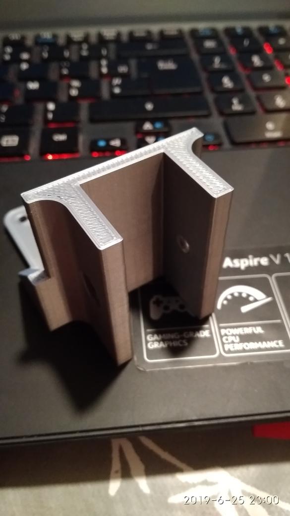

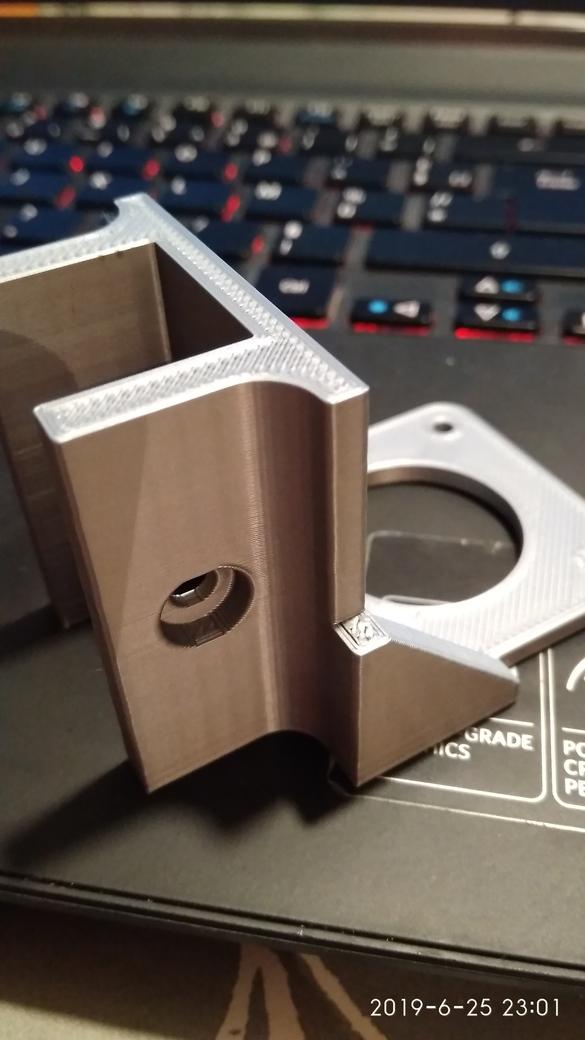

joyeufetar Posté(e) Juin 25, 2019 Auteur Partager Posté(e) Juin 25, 2019 (modifié) Hello, Je suis en train d'imprimer les pièces pour la futur imprimante. J'ai sorti une bobine fraîchement achetée et déballée pour les imprimer et la, quasi aucun défaut. Il reste des défauts, mais c'est extrêmement minime comparé à avant. Pourtant, la bobine est de même marque que toutes les autres et j'imprime avec les mêmes paramètres. Aussi, la nouvelle hotend tout juste montée (qui est une copie e3d v6 de chez "TriangleLabs" avec ptfe intégré) fait des merveilles au niveau de la rétractation. Plus aucun défaut de bavure, même sur de longue distance de déplacement. C'était peut être bien le filament le soucis finalement... Dès que j'ai terminé d'imprimer toutes les pièces de l'imprimante, je refais un test avec une impression qui m'a souvent servis de test. J'en aurais au moins le coeur net. Voila le résultat de la dernière impression (je n'arrive jamais à obtenir de belles photos mais j'ai essayé de faire en sorte qu'elle ressorte le mieux possible) : @Vincent Du coup, tu avais fait un test avec un autre filament de ton côté ?@++ Modifié (le) Juin 25, 2019 par joyeufetar Lien vers le commentaire Partager sur d’autres sites More sharing options...
Vincent Posté(e) Juin 26, 2019 Partager Posté(e) Juin 26, 2019 Il y a 10 heures, joyeufetar a dit : tu avais fait un test avec un autre filament de ton côté ? Non, car j'avais de bons résultats avec cura 15 et le même filament. Je te ferai des photos ce soir. 1 Lien vers le commentaire Partager sur d’autres sites More sharing options...

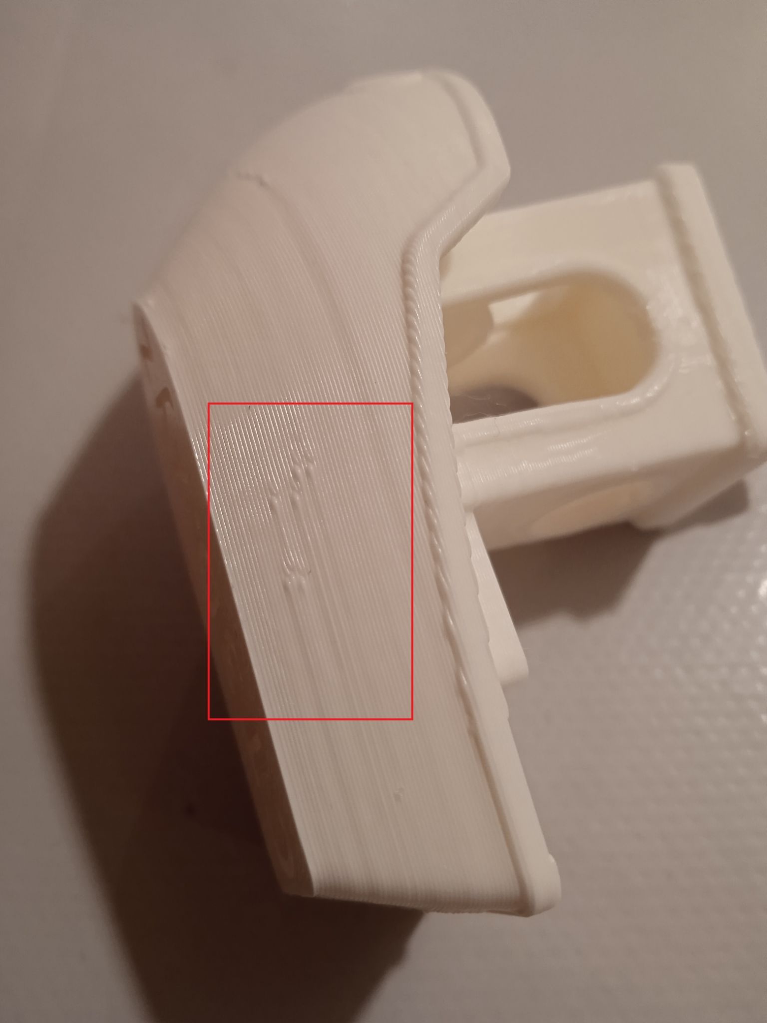

joyeufetar Posté(e) Janvier 8, 2022 Auteur Partager Posté(e) Janvier 8, 2022 Quand je parle de début de couche, c'est pour chaque couche C'est ça qui est dommage. Le soucis se reproduit donc à chaque couche de la pièce. Et non, cela ne donne pas par la suite de la sous extrusion, la sur-extrusion s'atténue petit à petit sur les périmètres (et sur le remplissage aussi, mais c'est finalement invisible une fois la pièce imprimée). Ca arrive donc tout le temps, ce n'est pas juste lié à un seul endroit/moment. Voila une photo pour illustrer tout ça. J'ai entouré en rouge le début des périmètres ou l'on voit bien les blobs que crée la sur-extrusion. Et les périmètres ont été imprimés vers le bas (sur la photo), on voit que ça s'estompe petit à petit. Lien vers le commentaire Partager sur d’autres sites More sharing options...
Idealnight Posté(e) Janvier 9, 2022 Partager Posté(e) Janvier 9, 2022 Les points doivent correspondre à la z-seam et là tu dois être en aléatoire, essais de jouer sur les paramètres z-seam/couture cela peut s'atténuer mais ne s'effacera pas sur les parties arrondies (dans les autres cas on la place sur les angles et ainsi on ne voit rien) Lien vers le commentaire Partager sur d’autres sites More sharing options...
joyeufetar Posté(e) Janvier 9, 2022 Auteur Partager Posté(e) Janvier 9, 2022 Oui, exactement, cela arrive au niveau de la jointure (aléatoire ou pas, déjà testé). Pour des pièces mécaniques, disons que la cacher n'est pas un soucis, c'est facile et effectivement, on ne voit plus le problème. Enfin, il est toujours la, mais vu que la jointure est toujours au même endroit, si on ne fait pas attention, on ne la voit pas... Par contre, sur des pièces plus artistiques, type déco, avec beaucoup d'arrondis, c'est juste impossible. Et le défaut est dans ce cas la bien visible, peu importe ou on place la jointure. C'est pour ça que j'aimerais au moins atténuer le soucis. La jointure ne disparaitra pas (c'est impossible), mais je voudrais au moins régler la sur-extrusion... Lien vers le commentaire Partager sur d’autres sites More sharing options...
Invité Posté(e) Janvier 9, 2022 Partager Posté(e) Janvier 9, 2022 (modifié) il y a 32 minutes, joyeufetar a dit : La jointure ne disparaitra pas (c'est impossible), mais je voudrais au moins régler la sur-extrusion... essaye avec la "roue libre" dans cura ou le "jerck" dans les parametre de la machine Modifié (le) Janvier 9, 2022 par Patrick76 Lien vers le commentaire Partager sur d’autres sites More sharing options...
joyeufetar Posté(e) Janvier 9, 2022 Auteur Partager Posté(e) Janvier 9, 2022 @Patrick76 J'ai déjà essayé la roue libre, mais ça ne fait absolument rien à l'impression. Pourtant, je vois bien les changements quand je suis en mode Prévisualisation dans Cura. J'ai eu beau pousser les réglages à l'extrême (monter jusqu'à 0.8mm), ça n'a absolument rien fait. C'est ça que je trouve bizarre. Y aurait il un paramètre (firmware ou logiciel), qui empêcherait la roue libre de fonctionner ? Par rapport au Jerk, je suis en Jerk classique (disons que c'était moins bien avec le facteur Junction Deviation) et DEFAULT_EJERK est réglé sur 10, ce qui ne me parait pas spécialement excessif. Tu conseillerais de l'augmenter ou de le diminuer ? Lien vers le commentaire Partager sur d’autres sites More sharing options...
Invité Posté(e) Janvier 9, 2022 Partager Posté(e) Janvier 9, 2022 il y a 24 minutes, joyeufetar a dit : Tu conseillerais de l'augmenter ou de le diminuer ? normalement il faudrait l'augmenter, mais il faut y aller par toute petite augmentation a la fois, jusqu'a trouver le bon équilibre mais il peut aussi y avoir d'autres cause, comme la température trop haute, il faut tester en diminuant de 5 en 5°C , chose qui sera variable selon les marques de filament l'usure de la buse, provoquée par le passage du filament ou une proximité trop importante avec le plateau (pour ne pas dire une gravure du plateau) il faut penser à la changer plus souvent qu'on ne le crois Lien vers le commentaire Partager sur d’autres sites More sharing options...
joyeufetar Posté(e) Janvier 9, 2022 Auteur Partager Posté(e) Janvier 9, 2022 @Patrick76 Ok, merci pour tes conseils, je vais tester en augmentant le Ejerk alors Une pièce de calibration et un M205 tous les X mm de haut, le soucis sera vite vu Pour le reste, j'imprime du PLA à 200°, 195 sur mon autre imprimante (mais j'imprime aussi moins vite). La plage donnée par le fabricant est 180 - 210°. En dessous de 200°, disons que ça fonctionne, mais j'ai parfois de léger délaminage en fonction des pièces. 200 est donc une bonne moyenne qui ne demande pas trop de rétraction et ne crée aucun stringing Pour la buse, si elle a une dizaine d'heures à son actif, c'est déjà un grand max. Celle de ma première imprimante en a beaucoup plus et toujours aucun soucis Les deux viennent du même fabricant Lien vers le commentaire Partager sur d’autres sites More sharing options...
