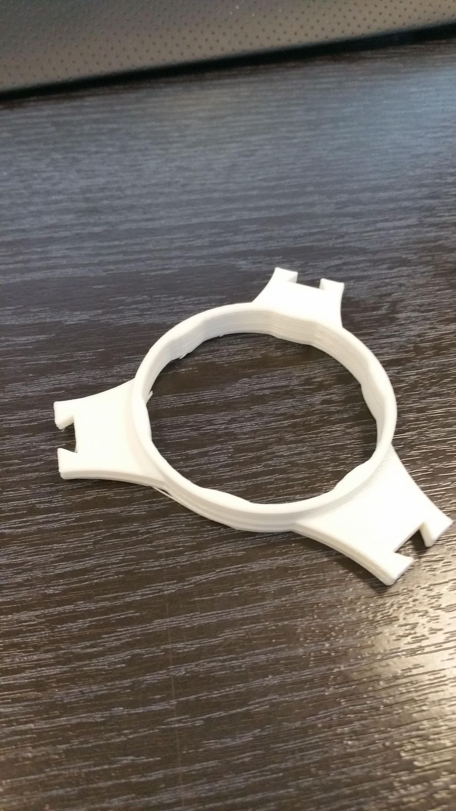

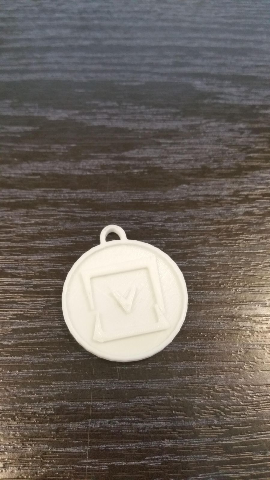

gaia51 Posté(e) Février 22, 2016 Auteur Partager Posté(e) Février 22, 2016 Bon voici mes 1eres impressions : Lien vers le commentaire Partager sur d’autres sites More sharing options...
gaia51 Posté(e) Février 22, 2016 Auteur Partager Posté(e) Février 22, 2016 Lien vers le commentaire Partager sur d’autres sites More sharing options...
Nebraan Posté(e) Février 22, 2016 Partager Posté(e) Février 22, 2016 petite question: à quoi servent les anti-wooble? Lien vers le commentaire Partager sur d’autres sites More sharing options...
Guest flykiller Posté(e) Février 22, 2016 Partager Posté(e) Février 22, 2016 c'est pour éviter le wobble le wobble en gros c'est le transfert du filetage de tes tiges filetées sur ta pièce. Sur la photo ci dessous le "cylindre " devrait être lisse Lien vers le commentaire Partager sur d’autres sites More sharing options...
