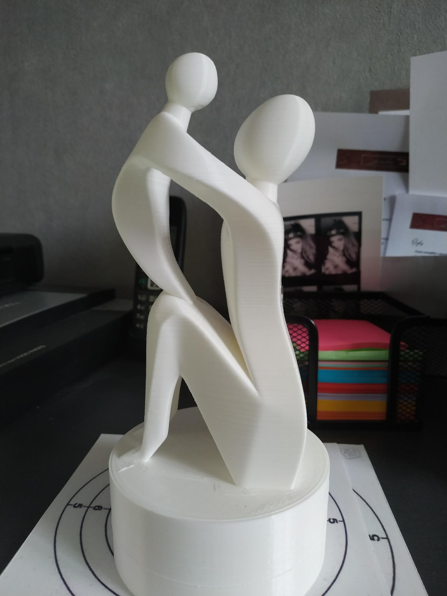

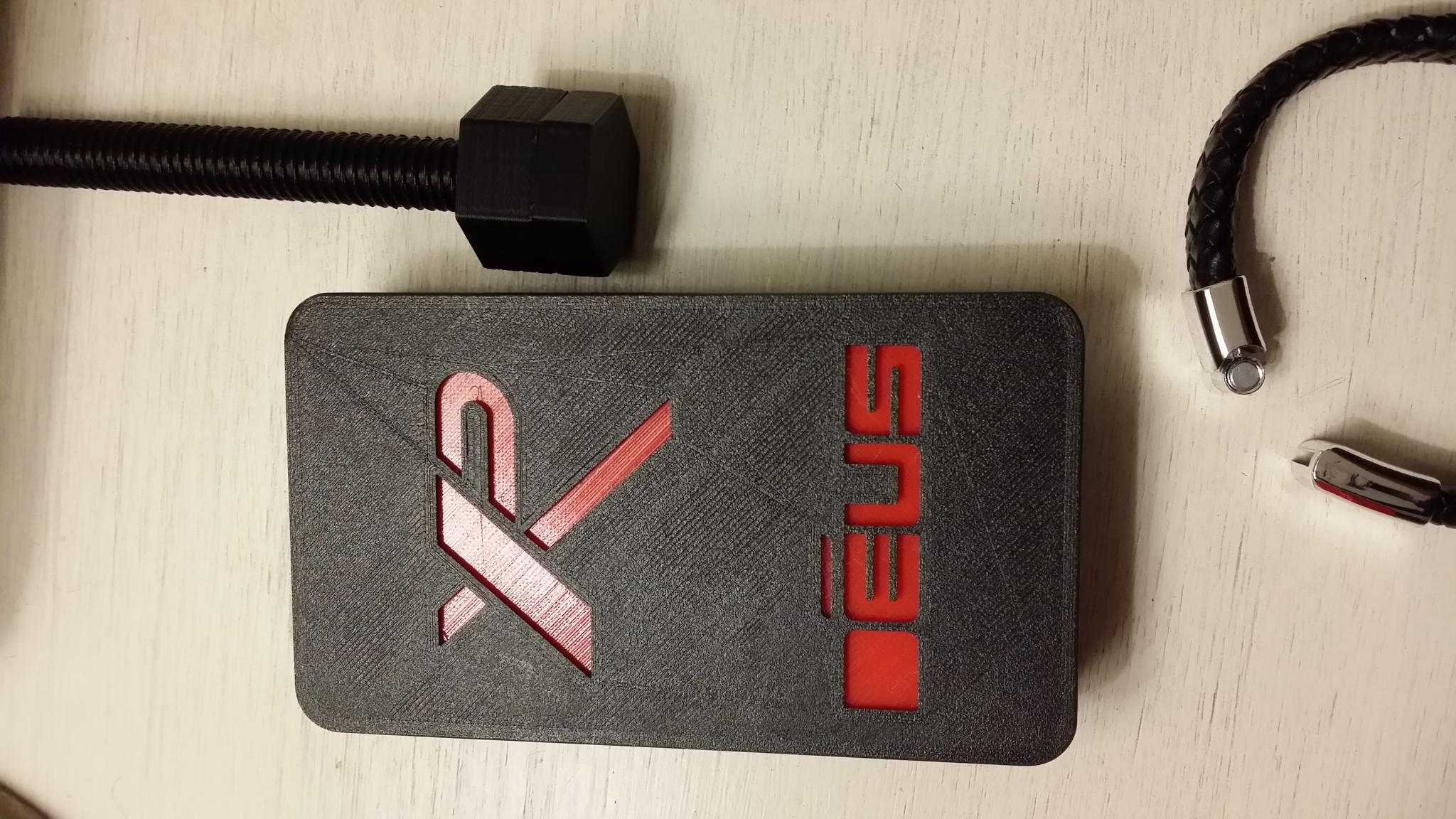

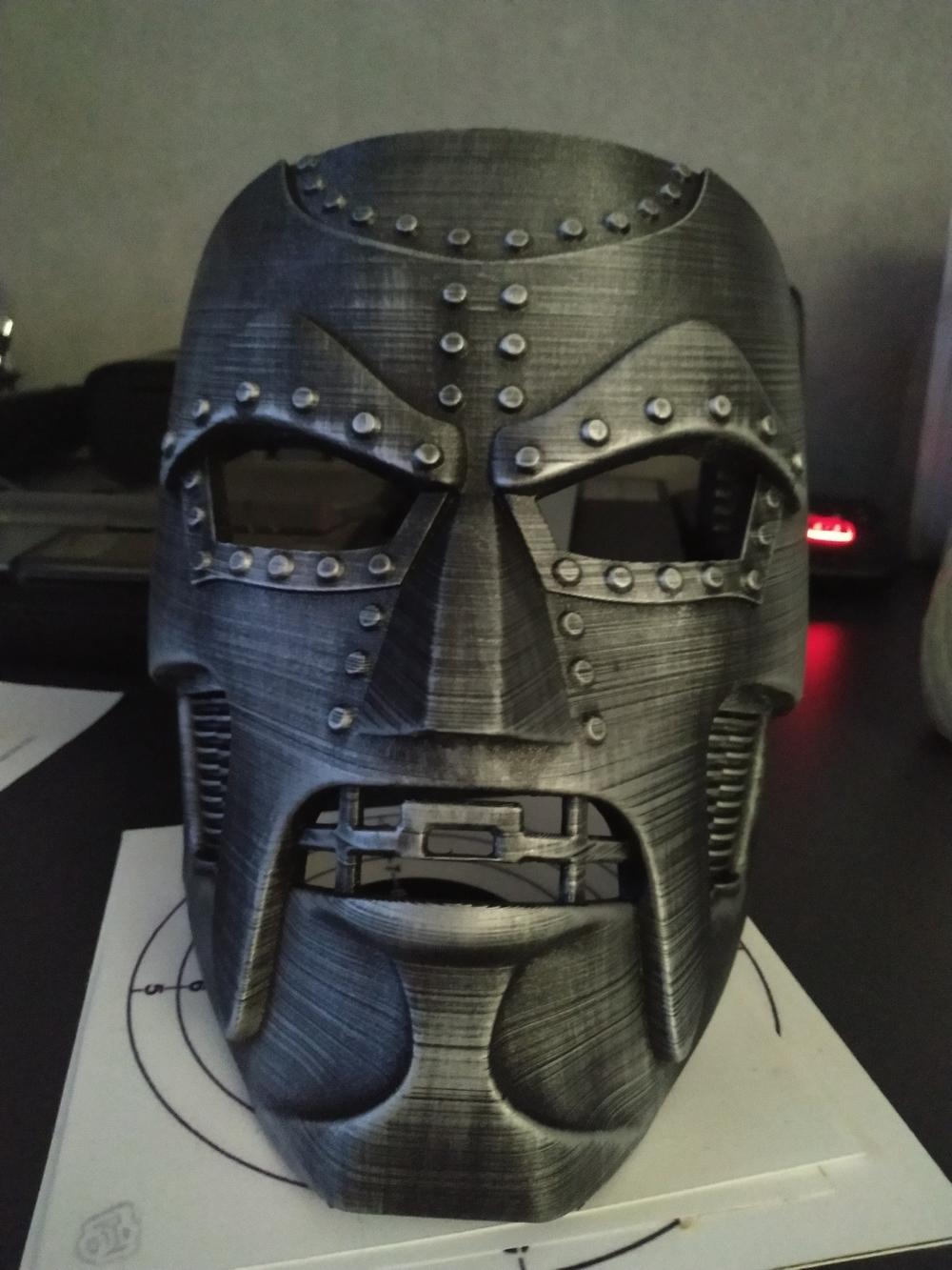

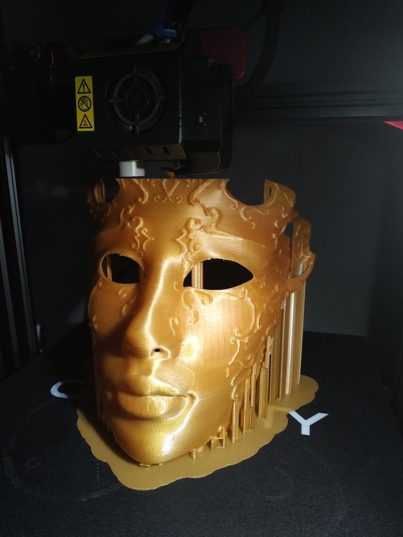

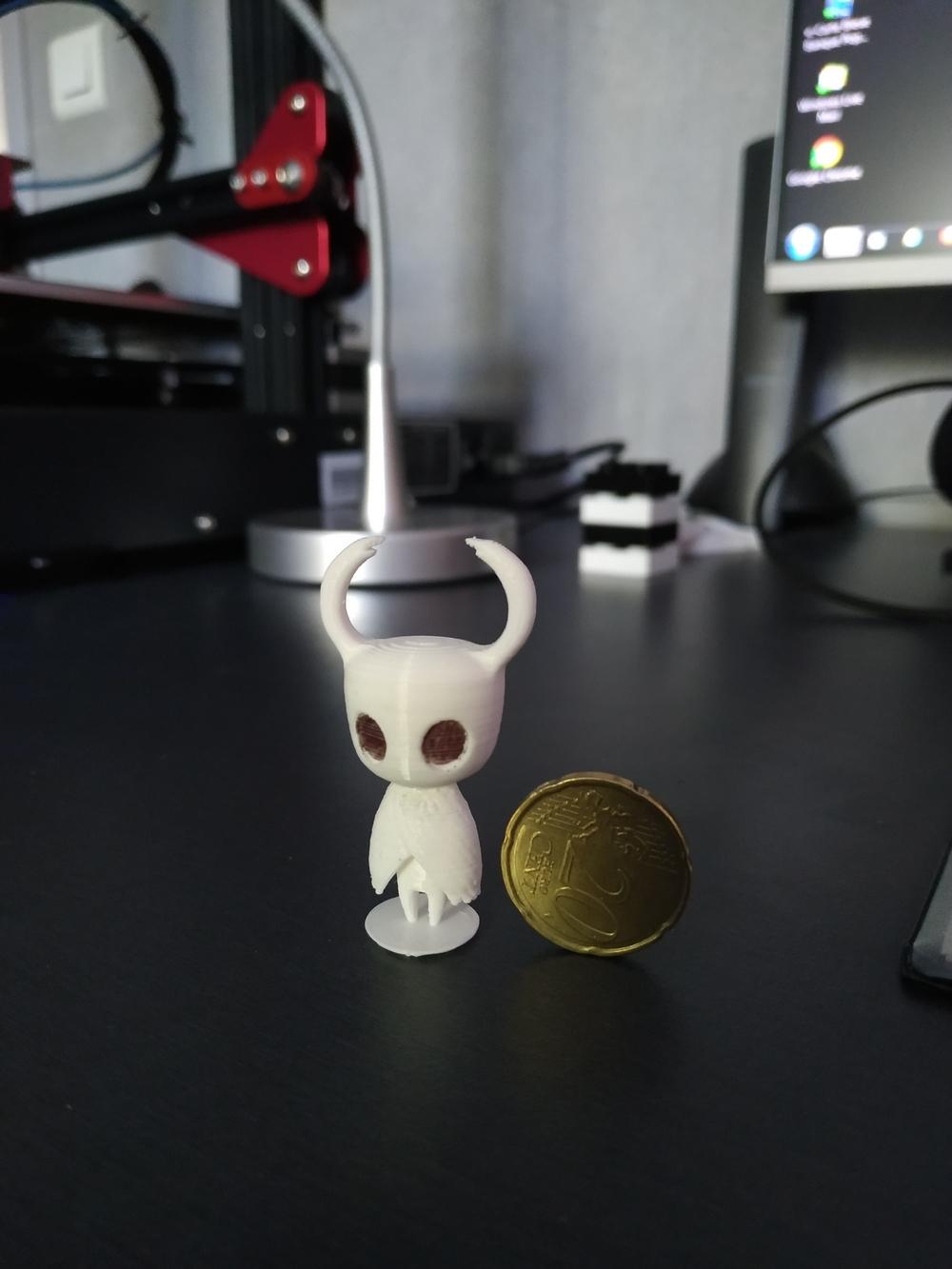

Franchement  FIRMWARE CARTE MERE  1.60.9 et 1.60.8 POUR ECRAN  de CREALITY   changement de capteur par un inductif (tête orange ) a détection uniquement métal et ponçage plateau d'origine au papier carrosserie 500 a l'eau et ma machine tourne presque 24 h / 24 avec aucuns soucis . J'avais de gros problèmes avec le 1.1.9 de tynimachine et le capteur d'origine je suis revenu au 1.6.3 proposé sur le site officiel CREALITY avant de trouver  ces deux là. Je démarre plusieurs impressions sans refaire de réglages de nivellement et c'est toujours nickel  tout est gardé en mémoire même après l'arret de la machine et pendant l'impression je peux enfin agir sur l'axe z ce qui n'état pas le cas avec les autres. le nivellement se fait sur 21 points du plateau comparé aux 16 d'origine  et ensuite il faut le désactivé afin qu'il ne soit pas automatique avant chaque print .
