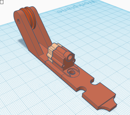

tuxstang Posté(e) Mai 7, 2019 Partager Posté(e) Mai 7, 2019 Le capteur de filament de Geeetech est sympa mais son montage pas terrible ... comme j'ai cassé le mien, j'en ai profité pour en combiner un avec un guide filament ... pas forcément très pratique a assembler, mais fonctionnel. https://www.thingiverse.com/thing:3614976 Lien vers le commentaire Partager sur d’autres sites More sharing options...

tuxstang Posté(e) Mai 8, 2019 Auteur Partager Posté(e) Mai 8, 2019 Tout simple ... on passe le filament sous la poulie, puis au travers du capteur de détection et enfin dans l'extrudeur. Ça reporte l'effort de changement de direction sur la poulie plutôt que sur le capteur, assez fragile. Lien vers le commentaire Partager sur d’autres sites More sharing options...
