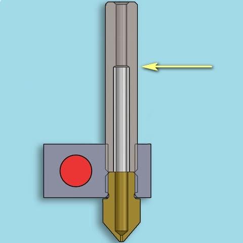

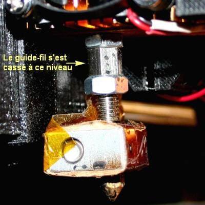

aldo59 Posté(e) Mai 8, 2019 Partager Posté(e) Mai 8, 2019 Salut Guizmo, Je te fais part de mon expérience personnel en te citant l'article que j'avais écrit à l'époque. Amélioration extrusion. Cette amélioration est comme toute bonne chose tout à fait fortuite. Début 2017, j'étais aux premiers balbutiements dans l'impression 3D et je ne savais pas trop comment régler certains problèmes. Et le premier fut la buse qui se bouchait régulièrement après un fonctionnement normal sur quelques premières pièces. Je soupçonnais bien un problème de refroidissement du guide fil mais je ne savais pas trop comment le régler. Dans un premier temps, disposant d'un tour, j'ai réalisé un radiateur de refroidissement que je voyais de ci de là sur certaines imprimantes. Mais le problème empira. Je comprenais de moins en moins. Jusqu'à ce qu'un jour, alors que j'avais retiré le radiateur, le guide-fil cassa au niveau du fond de logement du tube en téflon. De suite, j'ai commandé un nouveau guide-fil. Mais n'ayant pas la patience d'attendre l'arrivée de la pièce, j'ai regardé à réparer provisoirement le guide-fil. Un petit canon filetée de 8mm de longueur et 2 écrous M6 plus tard, mon impression reprenait. Croyez-le ou pas mais depuis, j'ai reçu le nouveau guide-fil qui est rangé et toujours pas monté. Je ne pense pas le monter de sitôt. Ma buse ne s'est plus bouchée depuis cette réparation inespérée. Et, j'ai compris qu'il ne faut pas refroidir le guide-fil côté bloc de chauffe mais sur le haut de celui-ci. C'est une histoire de pont thermique que je ne me hasarderais pas à expliquer... Donc placer un radiateur sur le haut du tube filetée. J'espère que ma mésaventure servira à d'autres printers. https://www.astrolynx.com/P3Steel_Ameliorations.html Lien vers le commentaire Partager sur d’autres sites More sharing options...
