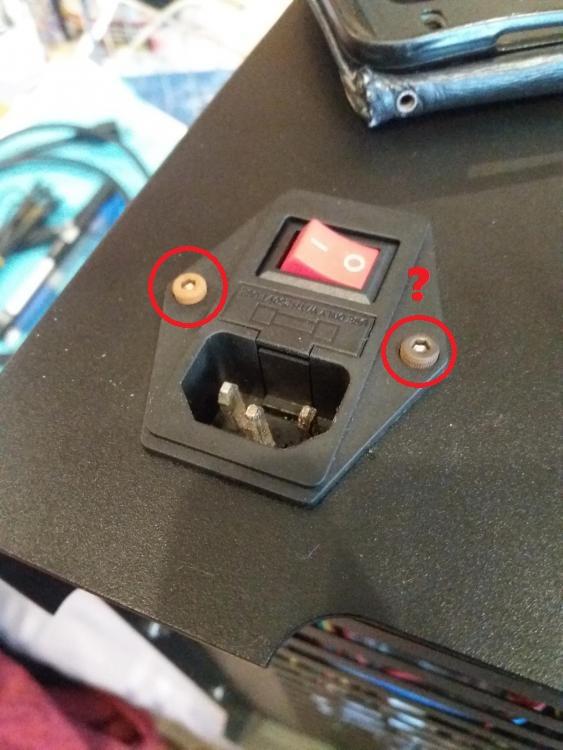

ThisBeCloud Posté(e) Mai 8, 2019 Partager Posté(e) Mai 8, 2019 Salut ! Vous vous souvenez de cette fichue imprimante ? Et bien un jour, je l'ai utilisé et mon câble a commencé à fumer alors que je n'avais rien fait de particulier avant. Je l'ai rapidement éteint avant de mourir intoxiqué par les fumées (qui sont COMIX, n'est-ce pas). Aujourd'hui, j'ai peur de la rallumer avec un autre câble (je prendrais bien celui de mon appareil à raclette, mais s'il lâche aussi, mes parents ne vont pas être très contents). J'avais contacté le technicien de la boîte mais il ne répond plus à mes messages (le coquin, huhu). Qu'est-ce que je fais ? Sachant que j'ai enlevé les bouts de plastique fondu sur les broches mais qu'il reste des "points blancs" bizarres dessus (voir photo ci-dessous (désolé si on ne voit rien) J'aimerais bien la revendre à quelqu'un qui saura s'y prendre avec pour la réparer et l'utiliser correctement (j'avoue être un délinquant dans l'impression 3D), histoire de pouvoir me racheter une autre imprimante moins énervante et + reconnue pour les particuliers. Merci d'avance pour l'aide que vous m'apportez ! Lien vers le commentaire Partager sur d’autres sites More sharing options...

ThisBeCloud Posté(e) Mai 9, 2019 Auteur Partager Posté(e) Mai 9, 2019 Il y a 10 heures, fdorful a dit : Étonnant n'est-ce pas ! (pour plagier un célèbre humoriste philosophe). Les primates sapiens de ce monde ne finiront jamais de m'étonner. Bien évidemment que j'aurais du réfléchir avant de la prendre, mais je n'en ai fait qu'à ma tête (j'étais excité à recevoir une telle bête). Maintenant je me retrouve dans un merdier pas possible. Du coup, est ce qu'avoir des broches comme tel est normal ? Elle ne sont quand même pas rouillées, si ? Je ne suis vraiment pas rassuré Lien vers le commentaire Partager sur d’autres sites More sharing options...
Janpolanton Posté(e) Mai 9, 2019 Partager Posté(e) Mai 9, 2019 Bonjour, Longue, longue, très longue hésitation de 2 ans et toujours pas de décision? Si tu n'es pas rassuré, change ce socle qui ne présente aucun défaut apparent (ça a quelle gueule à l'arrière au niveau des raccordement des conducteurs?) Si je comprends bien, c'est la fiche mâle secteur qui a fondu? Peut-être que c'était dû à un mauvais contact provoqué par une prise mal enfichée. 1 Lien vers le commentaire Partager sur d’autres sites More sharing options...

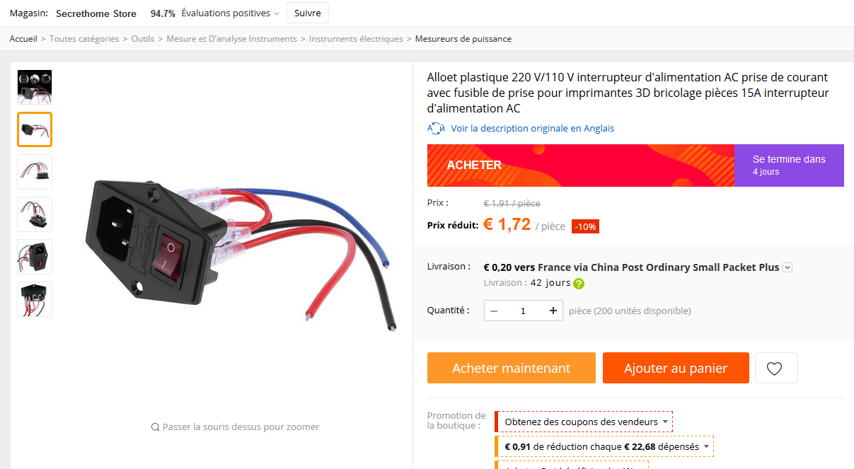

Bosco2509 Posté(e) Mai 9, 2019 Partager Posté(e) Mai 9, 2019 Je vois cela... Tu la stock dans une cave ou quoi ? Les visseries sont en train de rouiller ?! Bon... ceci étant dit... Il y a 12 heures, ThisBeCloud a dit : J'aimerais bien la revendre à quelqu'un qui saura s'y prendre avec pour la réparer et l'utiliser correctement (j'avoue être un délinquant dans l'impression 3D), histoire de pouvoir me racheter une autre imprimante moins énervante et + reconnue pour les particuliers. Tu veut t'en débarasser... juste pour cela ?! Sauf si tu as rencontré des problèmes plus grave... il serait bête de t'en débarasser (et de filer les problèmes à un autre). Après... je suis curieux de savoir combien tu en voudrais... et... non je ne suis pas intéressés... c'est juste ma curiosité maladive qui revient au galop. Changé la fiche... voilà un tarif d'exemple : Mais il faudrait pouvoir constater l'état des fiches de l'autre côté... et en croisant les doigts que l'électronique n'est pas souffert. Là... il faudra demander à ton gentil papa de faire le raccordement (c'est à la portée du 1er venu)... et si les anciennes fiches sont en état, il suffira simplement de les brancher sur la nouvelle prise. Pour le câble électrique... tu devrais en trouver dans n'importe quelle grande surface... qui vend des appareils électronique (ordinateur, etc...) et électroménager... cela te coûtera 5 à 10€ supplémentaires. Lien vers le commentaire Partager sur d’autres sites More sharing options...
Pascal03 Posté(e) Mai 9, 2019 Partager Posté(e) Mai 9, 2019 (modifié) Prise "schuko" standard.... on en trouve partout, même en supermarché. Pour ton socket mâle, tu peux le nettoyer avec un gros clou autour duquel tu auras enroulé une découpe de tampon jex. Je pense comme Emile Jacotey @Janpolanton , que c'est du à un point chaud suite à un mauvais contact au niveau du connecteur femelle. tu as un fusible dans le socket de l'imprimante, si cette dernière avait eu un défaut il aurait claqué. Un cable schuko foireux, c'est rarissime mais ça arrive malgré tout... Pascal Modifié (le) Mai 9, 2019 par Pascal03 Lien vers le commentaire Partager sur d’autres sites More sharing options...

ThisBeCloud Posté(e) Mai 9, 2019 Auteur Partager Posté(e) Mai 9, 2019 Il y a 12 heures, Janpolanton a dit : Bonjour, Longue, longue, très longue hésitation de 2 ans et toujours pas de décision? Si tu n'es pas rassuré, change ce socle qui ne présente aucun défaut apparent (ça a quelle gueule à l'arrière au niveau des raccordement des conducteurs?) Si je comprends bien, c'est la fiche mâle secteur qui a fondu? Peut-être que c'était dû à un mauvais contact provoqué par une prise mal enfichée. Il y a 11 heures, Bosco2509 a dit : Je vois cela... Tu la stock dans une cave ou quoi ? Les visseries sont en train de rouiller ?! Bon... ceci étant dit... Tu veut t'en débarasser... juste pour cela ?! Sauf si tu as rencontré des problèmes plus grave... il serait bête de t'en débarasser (et de filer les problèmes à un autre). Après... je suis curieux de savoir combien tu en voudrais... et... non je ne suis pas intéressés... c'est juste ma curiosité maladive qui revient au galop. Changé la fiche... voilà un tarif d'exemple : Mais il faudrait pouvoir constater l'état des fiches de l'autre côté... et en croisant les doigts que l'électronique n'est pas souffert. Là... il faudra demander à ton gentil papa de faire le raccordement (c'est à la portée du 1er venu)... et si les anciennes fiches sont en état, il suffira simplement de les brancher sur la nouvelle prise. Pour le câble électrique... tu devrais en trouver dans n'importe quelle grande surface... qui vend des appareils électronique (ordinateur, etc...) et électroménager... cela te coûtera 5 à 10€ supplémentaires. Et bien voilà, c'était bien un problème au niveau du câble d'alimentation. Maintenant, elle refonctionne "correctement" ! merci à tous pour votre aide ^^ Pour répondre à tes questions @Bosco2509 : Où je la stocke : dans mon salon D'autres défauts ? Elle en a d'autres, dont le plus important qui est le plateau incurvé Niveau prix, j'aurais pensé à 300-400€ (je l'avais acheté à 600€). Mais bon, vu qu'elle est (à nouveau) vivante, je vais encore la garder un piti peu. Lien vers le commentaire Partager sur d’autres sites More sharing options...
Janpolanton Posté(e) Mai 9, 2019 Partager Posté(e) Mai 9, 2019 il y a 3 minutes, ThisBeCloud a dit : Et bien voilà, c'était bien un problème au niveau du câble d'alimentation. Si t'es resté bloqué 2 ans sur cette panne, ça promet pour la suite.. Lien vers le commentaire Partager sur d’autres sites More sharing options...
