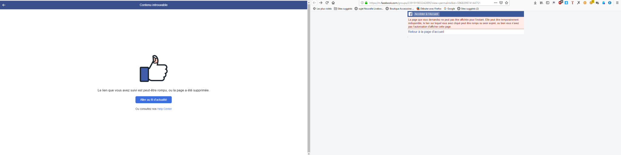

BomBzHa Posté(e) Mai 8, 2019 Auteur Partager Posté(e) Mai 8, 2019 il y a une heure, pascal_lb a dit : Modération : @BomBzHa j'ai déplacé ton post pour une meilleure visibilité Merci Je mets le liens fb où j'ai posté avec les photos et une vidéo https://m.facebook.com/groups/239191903242895?view=permalink&id=596839974144751 Lien vers le commentaire Partager sur d’autres sites More sharing options...
Bosco2509 Posté(e) Mai 9, 2019 Partager Posté(e) Mai 9, 2019 Il y a 11 heures, BomBzHa a dit : Je mets le liens fb où j'ai posté avec les photos et une vidéo https://m.facebook.com/groups/239191903242895?view=permalink&id=596839974144751 Et là... je répond : RECOMMENCE ! 2 navigateurs différents (Firefox & Chrome)... le même résultat : Si tu poste tes photos et vidéos sur une page d'un "Groupe" Facebook... seuls les membres de ce même groupe pourront avoir accès à ces photos et vidéos... Et faut-il encore que l'administrateur de ce groupe facebook donne son accord à la publication... PS : en même temps... c'est un lien "mobile"... il faut passer par un mobile pour y voir... enfin, c'est une supposition... Lien vers le commentaire Partager sur d’autres sites More sharing options...

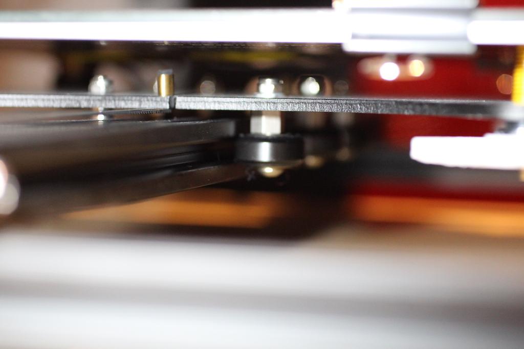

BomBzHa Posté(e) Mai 12, 2019 Auteur Partager Posté(e) Mai 12, 2019 Voila les photo en fin de compte j'avais essayer "insérer un autre média" alors que simplement fallait "cliquer pour choisir.." j'avais pas fait attention Donc les roulettes sur le rail à gauche (première photo), les 3 roue sont posées dessus en contact, la 4ieme à peine. Sur la deuxième photo, rail a droite, on voit bien le soucis, une contact, et les 3 autres en l'air complètement Je vais essayer de mettre la vidéo de la plaque posé sur la vitre où on voit bien qui a un problème... Lien vers le commentaire Partager sur d’autres sites More sharing options...
gelam Posté(e) Mai 12, 2019 Partager Posté(e) Mai 12, 2019 Bonjour, mécaniquement il est impossible de prendre appui sur plus de 3 points. Cdlt Lien vers le commentaire Partager sur d’autres sites More sharing options...

jmevrd Posté(e) Mai 12, 2019 Partager Posté(e) Mai 12, 2019 Mas, mais, attend @BomBzHa, mais ça va pas du tout ton montage ! Les roulettes ne doivent pas être posées sur le rail, mais centrées au milieu du rail, comme sur cette photo de ma machine : (Bon, photo faite à l'arrache et un peu floue) Si tu regardes les roulettes des autres axes, tu verras qu'elles sont centrées sur les rails. Allez, hop, monte moi ça correctement, refait tes réglages et revient nous en parler... Lien vers le commentaire Partager sur d’autres sites More sharing options...

gelam Posté(e) Mai 13, 2019 Partager Posté(e) Mai 13, 2019 Il y a 5 heures, BomBzHa a dit : En y repensant, un exemple tout simple c'est d'un train repose sur toute c'est roues, pas que sur 3. de même une voiture (mais y pas de rail lol) Ce qui ma été avancé ici et là, ne règle rien au problème, avec le réglage des roulettes ou des ressort du bed, ni l'air de l histoire d'isostatisme (de se que j'ai lu, c'est une base pour reproduire une pièce..mais je peux me tromper) Cordialement Bonjour, ça ne règle pas ton pb, c'est un fait mais c'est bien là ton pb, ta pièce est gauche (voilée) il n'y a que 3 roulettes qui peuvent porter identiquement dans le rail, si tu ne triches pas ça ne sera jamais en ligne. Au vu de la photo, tu peux mettre ce galet à la poubelle, il est marqué, lors des déplacements ça va faire un saut dans ton impression, il faut que le glissement du chariot soit le plus fluide et régulier possible, le moindre impact sur ces galets est ressenti. Pour en revenir à la voiture ou à la locomotive, retires les suspensions et tu verras si toutes les roues touchent le sol, je suis prêt à te parier ce que tu veux qu'il n'y en aura que 3. Et pour terminer, à moins que tu sois perfectionniste sois rassuré ce ne sont pas qqes 1/10 qui vont t’empêcher d’extruder correctement, ces machines sont mécaniquement de très basse qualité et on leurs demande vraiment aucune précision, on est très loin de ce que recherche l'industrie. Cdlt Lien vers le commentaire Partager sur d’autres sites More sharing options...

BomBzHa Posté(e) Mai 13, 2019 Auteur Partager Posté(e) Mai 13, 2019 il y a 38 minutes, gelam a dit : Bonjour, ça ne règle pas ton pb, c'est un fait mais c'est bien là ton pb, ta pièce est gauche (voilée) il n'y a que 3 roulettes qui peuvent porter identiquement dans le rail, si tu ne triches pas ça ne sera jamais en ligne. Au vu de la photo, tu peux mettre ce galet à la poubelle, il est marqué, lors des déplacements ça va faire un saut dans ton impression, il faut que le glissement du chariot soit le plus fluide et régulier possible, le moindre impact sur ces galets est ressenti. Pour en revenir à la voiture ou à la locomotive, retires les suspensions et tu verras si toutes les roues touchent le sol, je suis prêt à te parier ce que tu veux qu'il n'y en aura que 3. Et pour terminer, à moins que tu sois perfectionniste sois rassuré ce ne sont pas qqes 1/10 qui vont t’empêcher d’extruder correctement, ces machines sont mécaniquement de très basse qualité et on leurs demande vraiment aucune précision, on est très loin de ce que recherche l'industrie. Cdlt Je vais continuer à en apprendre plus sur ce sujet que je ne connaissais pas Pour la roulette oui elle est bien morte Apres je suis un peu trop perfectionniste et aussi entêté ca me joue des tour parfois(ah les breton) mais quand je vois la différence entre l'avant et après le changement de plaque y avait un réel problème, jai fait 8-9 print sans avoir à régler (sauf léger réglage du bed) et c'est que du bonheur, Dire que ses machine sont effectivement de basse qualité oui je suis d'accord , elle reste tout de même d'une précision acceptable pour leurs tarifs, comparé aux machine industrielle Cordialement 1 Lien vers le commentaire Partager sur d’autres sites More sharing options...
jmevrd Posté(e) Mai 13, 2019 Partager Posté(e) Mai 13, 2019 Il y a 9 heures, BomBzHa a dit : Encore merci Hs on: je n'ai plus l'habitude des forums, j'ai fait édit pour ajouter le lien YouTube mais ça nas pas du marché,(je testerais demain dans un mini post) , ceci dit en passant comment fait on pour mentionner quelqu'un, pour éviter citer un post Hs off. J'ai posé les roulette pour montrer le décalage entre eux par rapport aux rails ... (ou aux railllaux lol),... Ce qui montre que toutes les roulettes sont en contrainte "dans" les rails. Ce qui est anti-mécanique, ou bien pour imagé la chose, un train avec des "roues" non alignée/parallèle avec le rail, c'est quand même chaud, ... En y repensant, un exemple tout simple c'est d'un train repose sur toute c'est roues, pas que sur 3. de même une voiture (mais y pas de rail lol) Ce qui ma été avancé ici et là, ne règle rien au problème, avec le réglage des roulettes ou des ressort du bed, ni l'air de l histoire d'isostatisme (de se que j'ai lu, c'est une base pour reproduire une pièce..mais je peux me tromper) Cordialement Bonjour @BomBzHa, Ouf, j'ai eu peur que ce soit un mauvais montage, mais j'aurais du m'en douter... Ça m'apprendra à poster à des heures indues... Pour citer quelqu'un, il faut taper le @, suivi des premières lettres de son pseudo. Un petit menu déroulant va apparaitre avec les noms correspondants à ce que tu as tapé. Il ne reste plus qu'à cliquer sur le bon nom pour qu'il apparaisse en caractères blancs sur fond bleu. Et si tu tiens absolument à aligner les roulettes, il faut d'abord vérifier que le rail est bien droit, et si c'est le cas, tu peux mettre de petites rondelles que tu fabriques dans du plastique ou une feuille métallique, entre le plateau et l'axe des roulettes pour compenser le décalage. Lien vers le commentaire Partager sur d’autres sites More sharing options...
