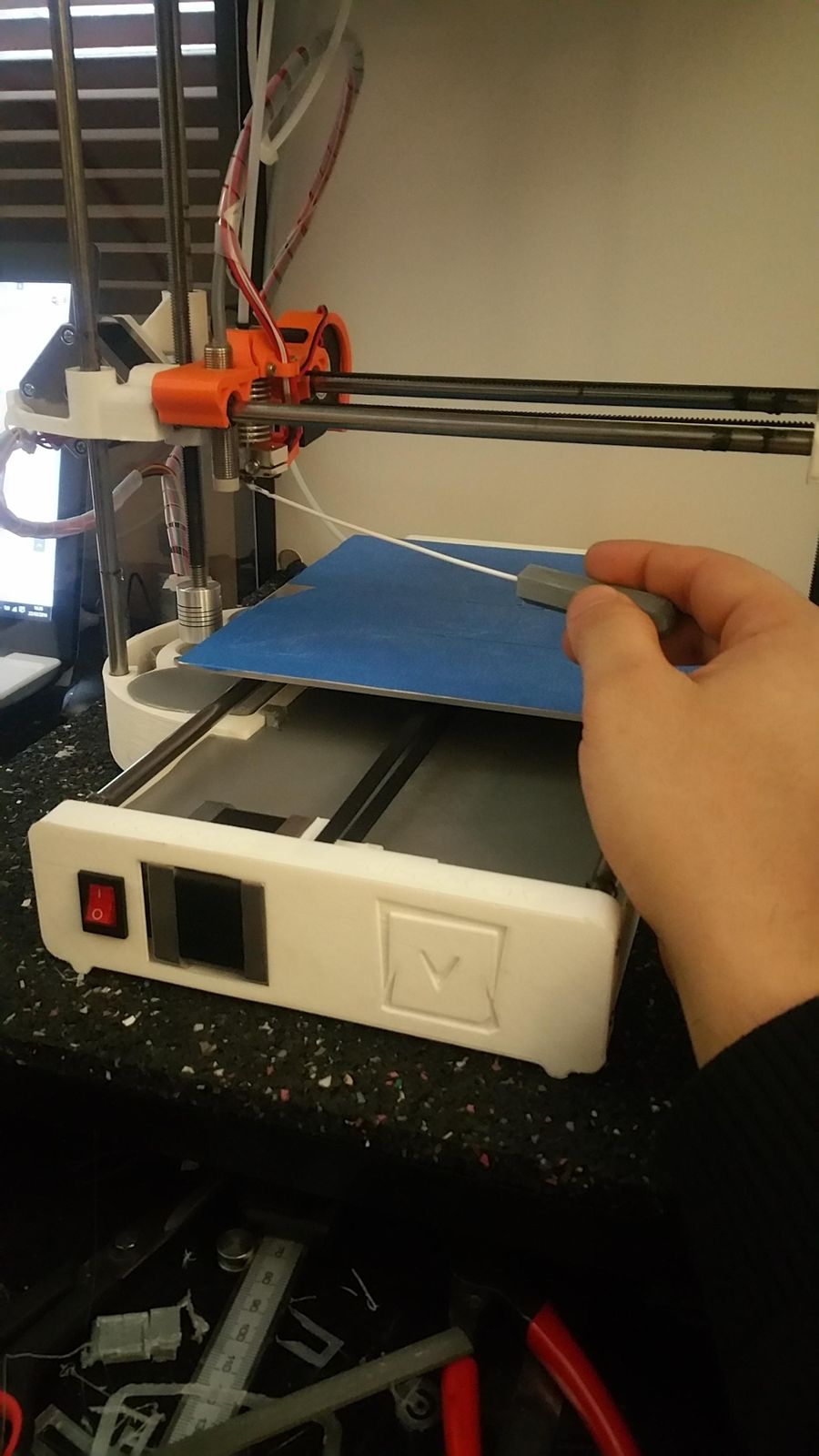

Heisenberg Posté(e) Février 22, 2016 Auteur Partager Posté(e) Février 22, 2016 (modifié) Bon mon premier post était le bout de filament qui aide à retirer le fil fondu au fout de notre buse pendant sa chauffe ou pendant le calibrage , ça accroche tout à son passage et cela ne perturbe pas le palpeur vu que c'est juste du pla . je lui est fabriqué un manche , mettez 20 cm de fil à l'intérieur et vous avez votre outil . voici le stl du manche si besoin : manche pla.stl Modifié (le) Février 22, 2016 par Heisenberg 2 Lien vers le commentaire Partager sur d’autres sites More sharing options...

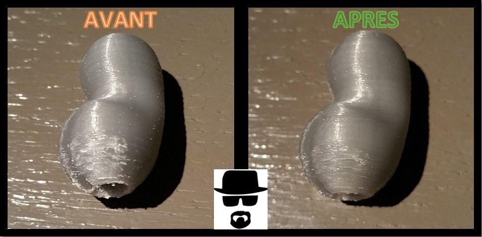

Heisenberg Posté(e) Février 22, 2016 Auteur Partager Posté(e) Février 22, 2016 (modifié) la deuxieme astuce : Quand j'ai de petits défauts que j'ai ébavuré ou passé à la lime , la zone retouchée reste légèrement visible , cette partie "blanchâtre" peut s’atténuer facilement en passant la partie de l'objet quelques secondes sous le robinet d'eau chaude ( très chaude ) . ça fonctionne relativement bien Cette technique peux aussi vous aider à ramollir légèrement le plastique pour lui redonner la forme désirée si besoin de retouche également ( exemple warping ou correction d'angle ) Attention toutefois passer sous l'eau chaude par petits accoup , mieux vaut prendre son temps plutôt que de déformer la pièce de manière irréversible Modifié (le) Février 22, 2016 par Heisenberg 3 Lien vers le commentaire Partager sur d’autres sites More sharing options...

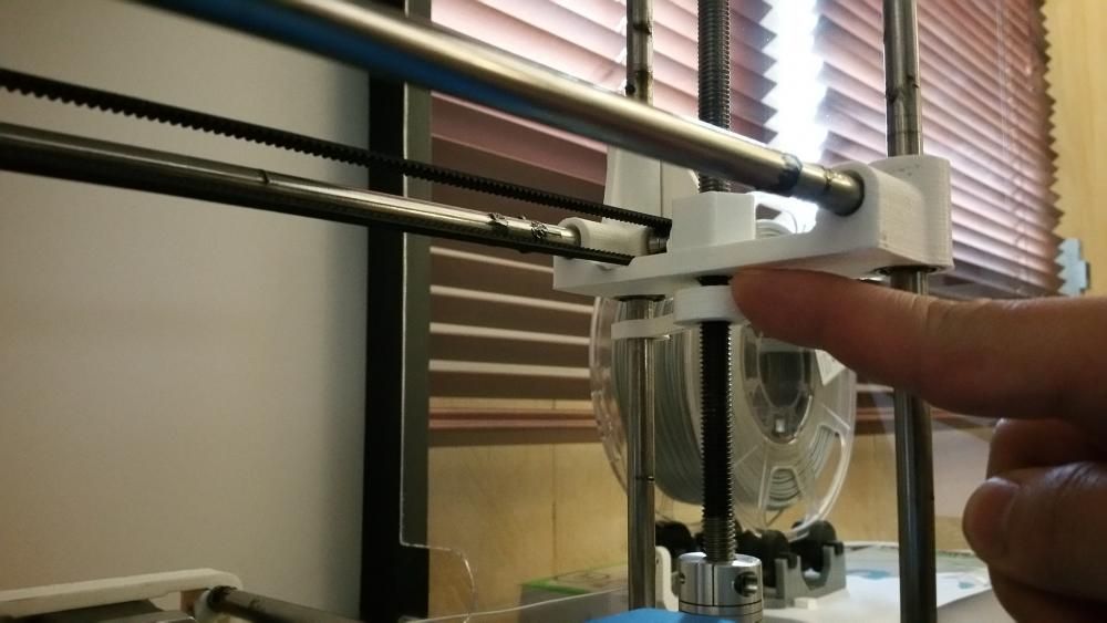

Heisenberg Posté(e) Février 22, 2016 Auteur Partager Posté(e) Février 22, 2016 Autre astuce du jour Nos nouveaux anti wooble fonctionnent très bien , mais je me suis amusé à y ajouter de la graisse entre les anti wooble et les supports de sorte à atténuer encore plus les effets de frottement. c'est peut être dans ma tête mais j'ai l'impression que cela à vraiment amélioré mes impressions , de toute façon cela ne coûte rien de le faire 2 Lien vers le commentaire Partager sur d’autres sites More sharing options...

Erwan Posté(e) Février 22, 2016 Partager Posté(e) Février 22, 2016 Ok merci, je vais tester ton astuce de l'eau chaude car les tâches blanches sont vraiment très présentes sur mes impressions où je dois retirer le support Lien vers le commentaire Partager sur d’autres sites More sharing options...
Rangiroa Posté(e) Février 24, 2016 Partager Posté(e) Février 24, 2016 Perso, j'y vais léger au chalumeau électrique perso... L'eau chaude pas essayé, je vais test pour voir... Lien vers le commentaire Partager sur d’autres sites More sharing options...
