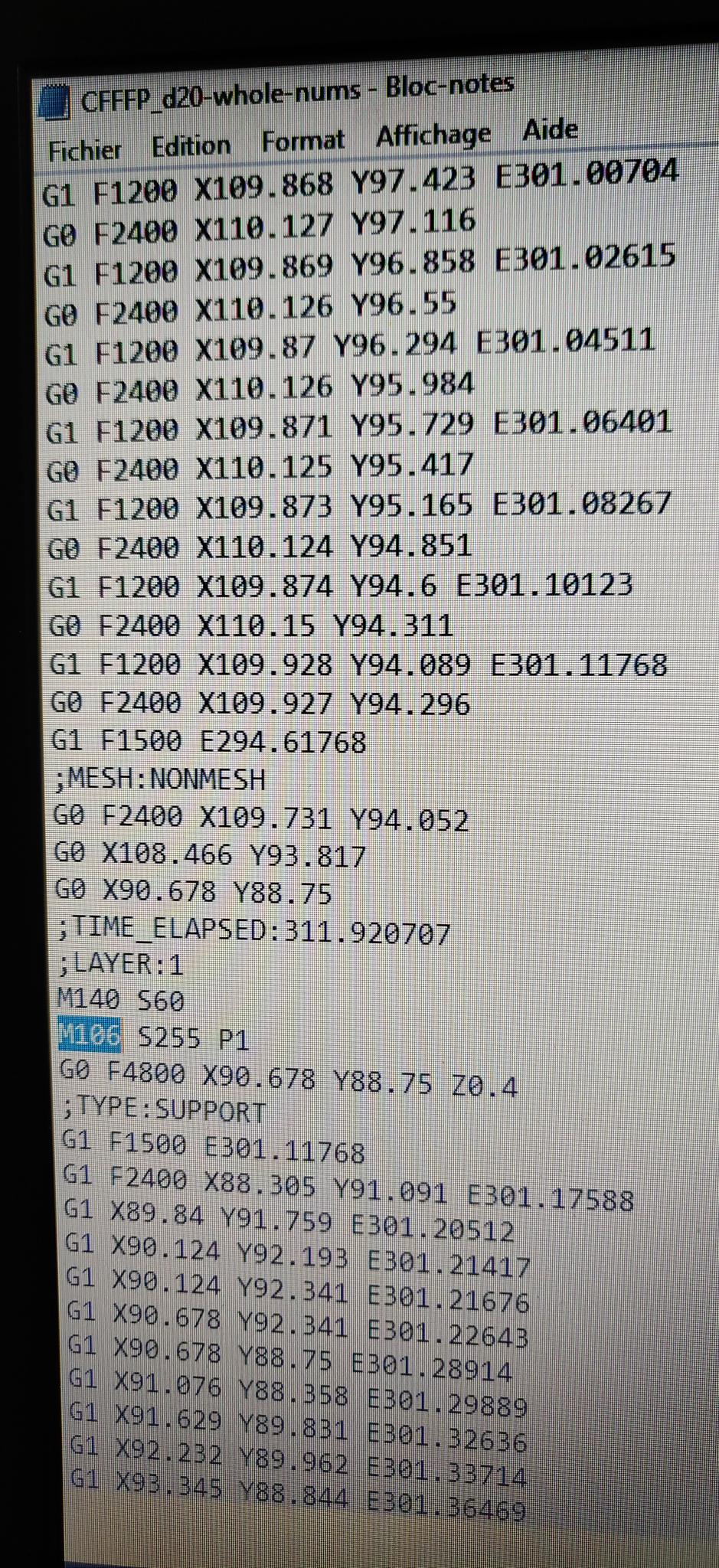

Rirore Posté(e) Mai 9, 2019 Partager Posté(e) Mai 9, 2019 J'ai un petit problème au niveau du ventilateur qui refroidi le print , ça fait 1 semaine que le ventilateur ne s'allume pas à la couche 2 comme je pense l'avoir paramétré dans cura. J'ai testé en faisant un M106 le ventilateur s'allume normalement . Auriez vous des idées d'où cela peut venir. Lien vers le commentaire Partager sur d’autres sites More sharing options...

mikebzh44 Posté(e) Mai 10, 2019 Partager Posté(e) Mai 10, 2019 Salut. Tu as regardé dans ton fichier GCode, à la couche 2, si l'allumage du ventilo est bien présent ? Lien vers le commentaire Partager sur d’autres sites More sharing options...
Rirore Posté(e) Mai 10, 2019 Auteur Partager Posté(e) Mai 10, 2019 Salut à toi Tu dois parler du fichier gcode que j'imprime , effectivement je n'ai pas vérifié dedans mais je vois pas où vérifier, j'ai ouvert un gcode avec bloc-notes pour voir j'ai trouvé un M106 qui est le seul du fichier. Lien vers le commentaire Partager sur d’autres sites More sharing options...

Rirore Posté(e) Mai 13, 2019 Auteur Partager Posté(e) Mai 13, 2019 Bonjour à vous deux J'ai revérifié récemment la soudure (quand j'ai fait les modifs décrites plus haut) et elle semblait être en parfait état. J'ai également enlevait le S255 P1 qui suivait le M106 et le ventilateur se déclenche comme il faut lors du print. Cependant je ne sais pas ci c'est une solution viable ou juste une rustine à mon problème . Auriez vous d'autres idées ? Cela pourrait il venir du fait qu'il ne détecte pas ce ventilateur comme appartenant à l'extrudeur 1? Merci d'avance pour vos réponses. Lien vers le commentaire Partager sur d’autres sites More sharing options...

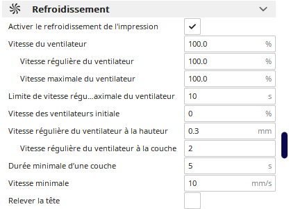

Metalzoid Posté(e) Mai 13, 2019 Partager Posté(e) Mai 13, 2019 Est-ce que c'est toi qui rajoute le M106 ? Si oui, enlève le. Dans Cura, tu as l'option : -Activer le refroidissement de l'impression -Vitesse du ventilateur (Vitesse maximale lors de l'impression en %) -Vitesse du ventilateur initiale (Vitesse au début de l'impression en %) -Vitesse régulière du ventilateur à la couche (Numéro de la couche à partir de laquelle la vitesse est en maxi (réglé plus haut)) Pour activer ces options, clique sur la petite icônes paramètres à côté de "Refroidissement" Normalement, ça doit marcher comme ça. Lien vers le commentaire Partager sur d’autres sites More sharing options...
Rirore Posté(e) Mai 13, 2019 Auteur Partager Posté(e) Mai 13, 2019 (modifié) Modifié (le) Mai 13, 2019 par Rirore Lien vers le commentaire Partager sur d’autres sites More sharing options...
Rirore Posté(e) Mai 13, 2019 Auteur Partager Posté(e) Mai 13, 2019 (modifié) Salut Voilà ma config sur cura pour le refroidissement . Le M106 se met automatiquement sur le gcode. Ps: désolé pour le double post Modifié (le) Mai 13, 2019 par Rirore Lien vers le commentaire Partager sur d’autres sites More sharing options...
Metalzoid Posté(e) Mai 13, 2019 Partager Posté(e) Mai 13, 2019 Désactives les autres options que celle que je t'ai donnés. C'est largement suffisant. Lien vers le commentaire Partager sur d’autres sites More sharing options...
Rirore Posté(e) Mai 13, 2019 Auteur Partager Posté(e) Mai 13, 2019 Re L'impression démarre mais le ventilo ne démarre pas J'ai laissé le gcode de base avec le M106 S255 P1. Lien vers le commentaire Partager sur d’autres sites More sharing options...
Metalzoid Posté(e) Mai 13, 2019 Partager Posté(e) Mai 13, 2019 Bah là j'ai pas d'idées > Lien vers le commentaire Partager sur d’autres sites More sharing options...
Rirore Posté(e) Mai 13, 2019 Auteur Partager Posté(e) Mai 13, 2019 (modifié) Bon je pense que je vais manuellement enlevé le S255 P1 aprés le M106 à tout mes gcode car ça à l'air de marché plus ou moins . En tout cas merci à toi et tout ceux qui m'ont répondu, si vous avez d'autres idées n’hésitez pas à me les soumettre . Bonne soirée à vous. Modifié (le) Mai 13, 2019 par Rirore Lien vers le commentaire Partager sur d’autres sites More sharing options...
