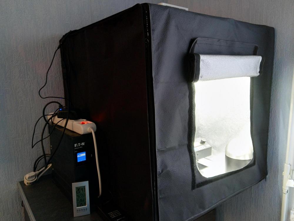

Je démarre mon expérience, donc l'Ender-3 PRO n'as pas encore été allumée, je vais y aller pas-à-pas... si si.
Voici les photos de mon installation, j'ai un appartement étrange qui propose un sol en dur au niveau des hanches, ce qui me facilite pas mal la tâche, mais pour avoir des résultats comparables, je vous invite à la placer directement au sol pour éviter de faire de votre bureau ou votre meuble un instrument de musique qui entre en résonance.
Voici mon cahier des charges:
- Pas d'odeurs durant l'impression (en utilisant une box de culture de plantes en intérieur qui évacuera les odeurs par la fenêtre ou, en hivers, à l'aide de filtre à particule et à charbon )
- Limiter les vibrations physiques au sol (en utilisant des tapis et des mousses absorbant les chocs), et dans la structure de la box (en utilisant une box en tissu).
- Limiter les vibrations des moteurs sur la structure de l'imprimante (en utilisant des dampers)
- Limiter le bruit induit dans l'air (en utilisant des mousses acoustiques)
- Garder une température ni trop chaude ni trop froide
- Pouvoir surveiller à vue mon impression par une ouverture évitant l'émanation de vapeurs
- Eviter à tout prix les incendies (en surveillant chaque impression avec un extincteur sous la main)
Ces points étant précisés, voici les photos de l'installation. Pour information, sur les photos, vous voyez un tapis de mousse livré dans le carton de l'imprimante que j'ai gardé pour l'occasion.
Je commenterai ici tous les tests et les résultats obtenus à tout les niveaux, pour l'instant, je vous montre juste le résultat du montage et fournirai les infos en fonction de mes possibilités d'imprimer, car les dampers n'ont pas encore pu être installés, j'avancerai donc avec parcimonie.

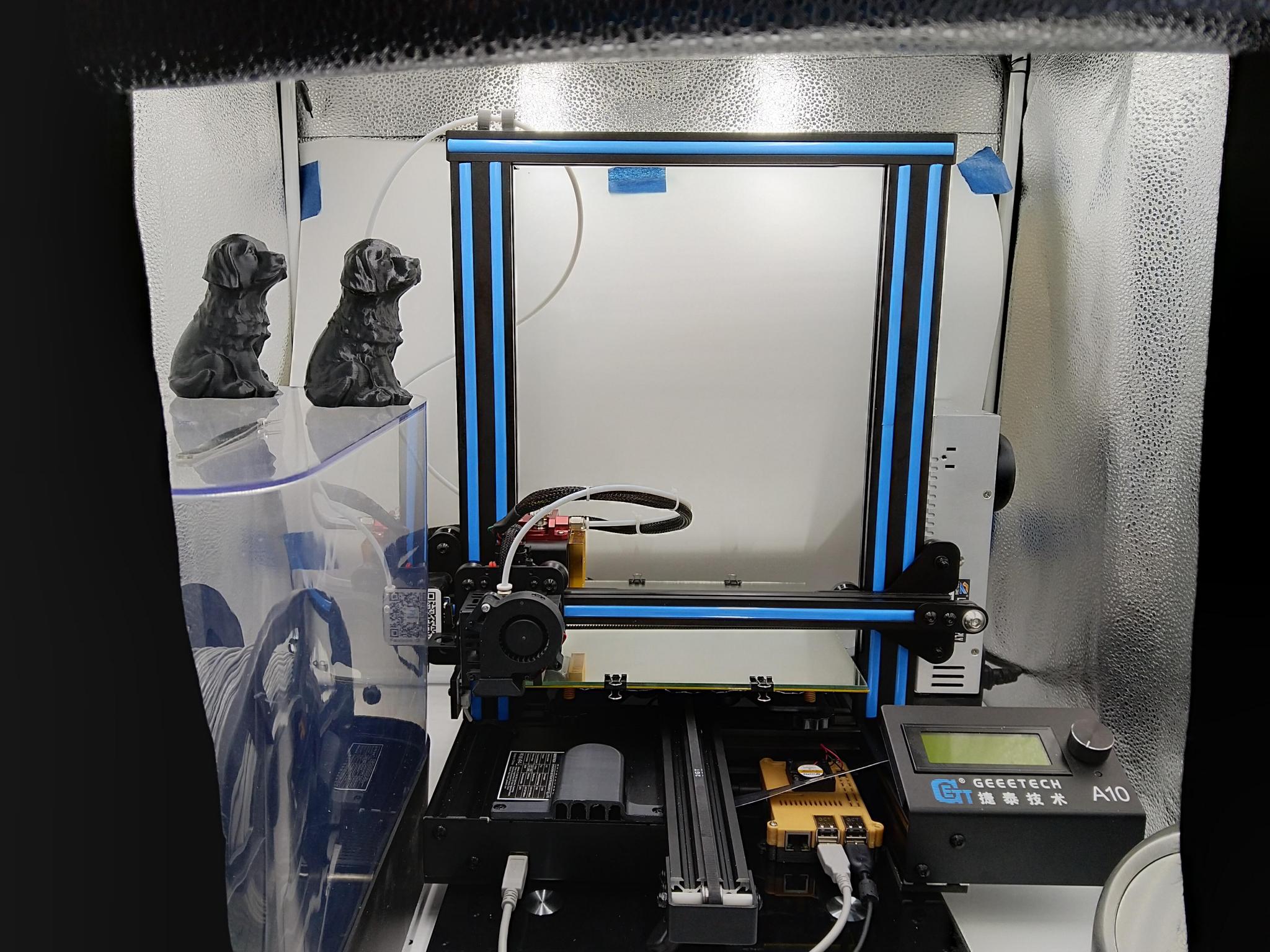

Si tu me permet de montrer ce que j'ai :
Ma compagne est comme toi @OpenPrint3D, elle souffre d'hyperacousie... le bruit du tic tac d'une horloge peut devenir insupportable pour elle... et ajouté à cela depuis qu'elle est enfant, elle souffre d'asthme... et les odeurs de "produits chimiques" peuvent vite poser problème.
Je suis donc bien placé pour connaitre le sujet des nuisances de nos chères imprimantes.
Avantage de la Geetech A10, qui est déjà "par défaut" une imprimante plus silencieuse qu'une Ender 3, la Photo Box que j'utilise étouffe et absorbe suffisament le bruit de l'imprimante.
Et si je veut la rendre plus silencieuse... l'installation de "TMC2208" la rendra encore plus silencieuse, est facile grâce à la carte électronique.
J'ai mis ma A10 sur un plateau en verre, prévu intialement pour des unités centrales d'ordinateur. Mais au lieu de monter le plateau sur roues, je l'ai monté sur patin en caoutchouc... ce qui réduit les vibrations de l'imprimante au meuble en dessous.
Et du côté des odeurs... ma petite installation en vidéo ci-dessous (il faut d'ailleurs que je poste la nouvelle vidéo avec le variateur)... pour l'instant, est "efficace"...
La turbine aspire l'air du caisson... puis envoi cela a travers 8 mètres de tuyau jusqu'à un adaptateur mis sur la fenêtre...
Pour l'instant... je n'ai pas constaté d'odeurs dans la pièce pendant les dernières impressions... mais du Warping, en raison que la turbine expulsait trop fortement... il faut que je trouve le juste milieu avec le variateur installé.
Pour surveiller... j'utilise le raspberry Pi couplé à une webcam fixé sur le cadre du photo box... et une alarme incendie (elle aussi fixé) dans le photo box.

Est-il possible d'avoir ton rendu sur le bruit avec l'imprimante en fonctionnement?
Ne penses-tu pas que le bruit du ventilateur de la box puisse être atténué si il n'était pas fixé de manière solide à la structure de ta box? En même temps c'est un chipotage d'hyperacousique. Ce bruit ne dérange pas ta compagne?
Modifié (le) par OpenPrint3D
Lien vers le commentaire
Partager sur d’autres sites
il y a 20 minutes, OpenPrint3D a dit :
Voilà...
En terme de décibel... turbine a fond, cela monte à 78db (le bruit d'un aspirateur), mais en réglant au niveau du bruit de l'imprimante, cela tourne entre 50db et 60db... selon les accélérations de l'imprimante.

Merci, ça a l'air vraiment bien, ta turbine fait presque plus de bruit que l'imprimante. Donc tu as des dampers si j'ai bien compris, car c'est toi qui est intervenu dans le post sur les réglages des moteurs??

Ce n'est pas presque... c'est : Elle fait plus de bruit que l'imprimante si je la pousse au maximum.
J'essaie toujours de trouver le bon réglage au niveau du variateur. Le variateur que j'ai acheté... n'est pas d'une précision folle... alors il va me falloir de la patience pour trouver le juste milieu.
il y a 12 minutes, OpenPrint3D a dit :
Oui et non. Oui je suis bien intervenu sur le post des réglages des moteurs... et non, car la geeetech A10 n'a pas de dampers.
Sur mon ancienne imprimante... une CR-10... j'avais mis des dampers... et j'y ai testé plusieurs dampers différents... pour finalement tous les virés (cela réduit la qualité des impressions au final)... et j'ai mis des moteurs Hanpose 17HS8401S sur les conseils de membres de ce forum.
Puis... paix à son âme... ma CR-10... m'a laché... ou plus exactement, elle a grillé une 2e puis une 3e carte mère... il fallait arrêter les frais, et j'ai donc acheté la Geeetech A10 en remplacement.
Cette Geeetech A10... n'a pas de damper... c'est les drivers moteur d'origine ( A4988 ) qui permettent de gagner en confort de fonctionnement.
J'ai essayé des drivers moteur TMC2208... mais "je n'ai pas fait correctement les choses" (la tension des drivers n'est pas correctement ajusté)... ils font plus de bruit que les drivers d'origine... j'ai donc remis les drivers d'origine et je conserve désormais l'imprimante comme cela.

Voici les deux vidéos qui permettent de se faire une idée du bruit sans et avec le caisson que je vous ai montré en photos.
Le plus bruyant reste l'extracteur d'air, mais c'est acceptable, on va voir si mon voisin du dessus se plaint des vibrations, mais le tapis devrait faire son travail.
Je précise ici que les dampers ne sont pas encore installés.
