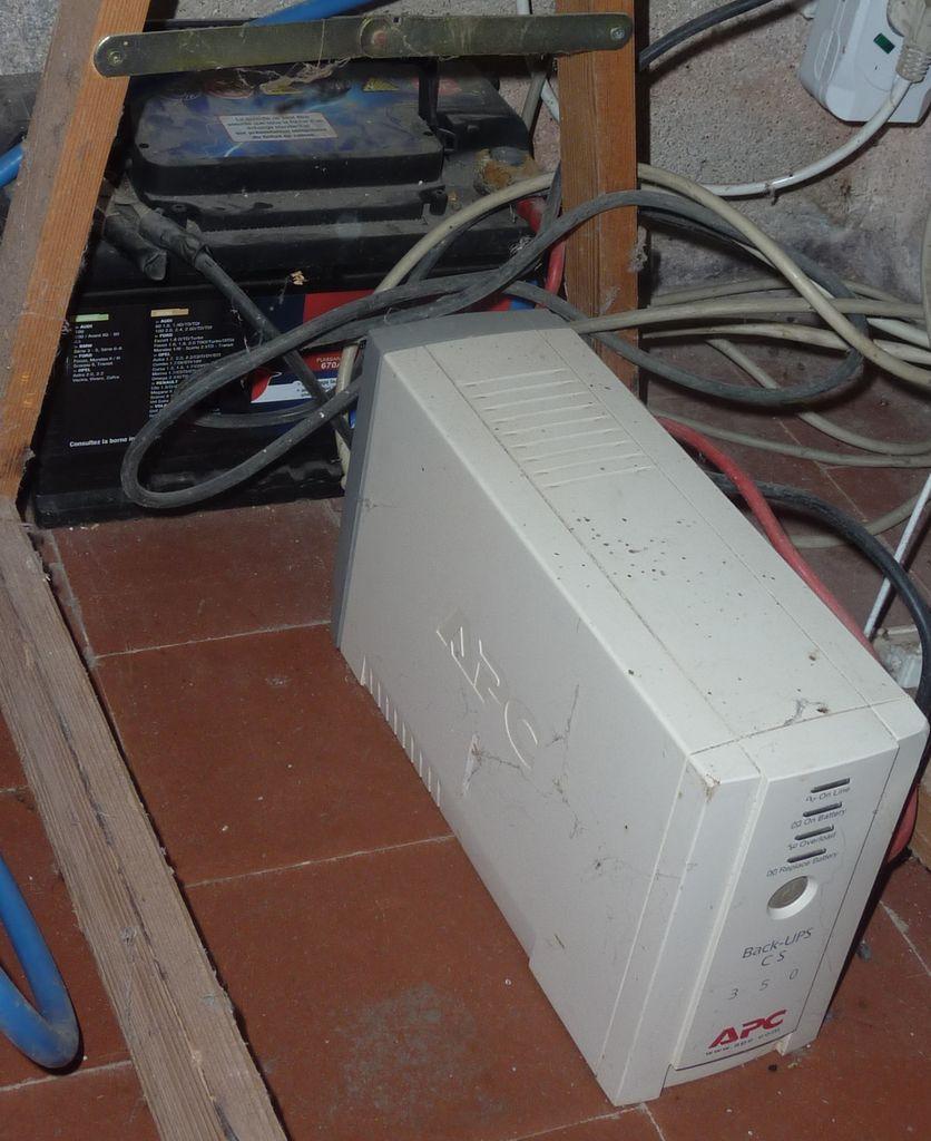

Pascal03 Posté(e) Mai 11, 2019 Partager Posté(e) Mai 11, 2019 Possible, mais après ça dépend quand intervient la coupure.... Si c'est pendant que l'imprimante est en stand-by effectivement ça peut prendre 2 à 3 secondes pour vider les condos de filtrage. par contre si l'imprimante est en fonctionnement les condos vont se vider beaucoup plus vite, surtout si les résistances de chauffage du lit et/ou de la tête sont alimentées. Mon anet A8 met 2 secondes à s'éteindre en coupant l'alim. mais si elle est en préchauffage l'extinction est instantanée Comme le dit Bosco2509 l'idéal est de brancher l'imprimante sur un onduleur. c'est ce que j'ai fait moi-même (avec tout le système informatique - j'ai un gros onduleur 1500VA de récup', un copain ingénieur réseau qui récupère plein de matos "périmé" dévolu à la benne) Pour les onduleurs ce qui coute cher c'est la batterie.si tu n'es pas trop à cheval sur l'esthétique, prend un onduleur avec batterie H.S. (une vingtaine d'euros sur la baie) et une batterie auto 12v à la casse (20 à 30 €). un petit bricolage avec des cables de forte section et le tour est joué. exemple dans l'atelier : Autre avantage : en cas de voiture ne voulant pas démarrer pour cause de batterie faiblarde à l'entrée de l'hiver, tu as sous la main une batterie de secours chargée à bloc en permanence Pascal Lien vers le commentaire Partager sur d’autres sites More sharing options...
