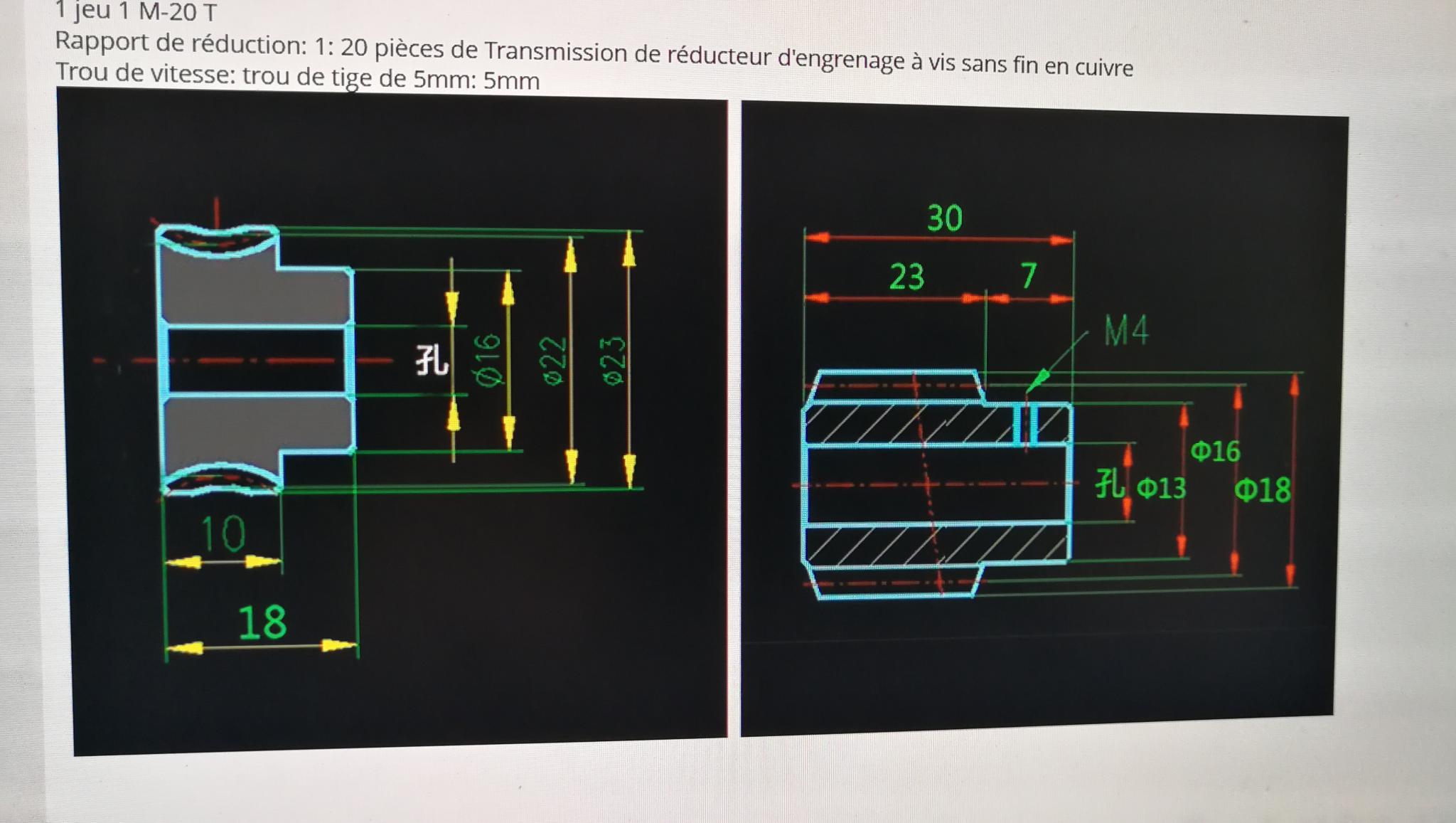

Poisson21 Posté(e) Mai 10, 2019 Auteur Partager Posté(e) Mai 10, 2019 J'ai trouver la solution à mon problème pour les 3 filaments qui me posent problèmes, cf ici. C'est pour ça que je recherche des solutions direct drive et que le nimble/sidewinder m'interressait mais a plus de 100€ je trouve ça carrement cher pour des trucs qu'ils t'impriment à la commande. Apres eux, ils utilisent un engrenement avec une vis sans fin qui va entrainer un axe sur lequel se fixe le pignon d'entrainement du filament, mecaniquement parlant c'est pas sorcier. C'est pour ça que je me demandait si on pouvais faire ça avec un BMG/Titan, le seul hic pour l'instant que j'ai trouvé est la difficulté de trouvé des câbles non pro . J'ai bien vu le dremel (et j'en ai un je pourrais testé) mais je ne sais pas en fait le besoin en couple sur l'axe du réducteur. Lien vers le commentaire Partager sur d’autres sites More sharing options...

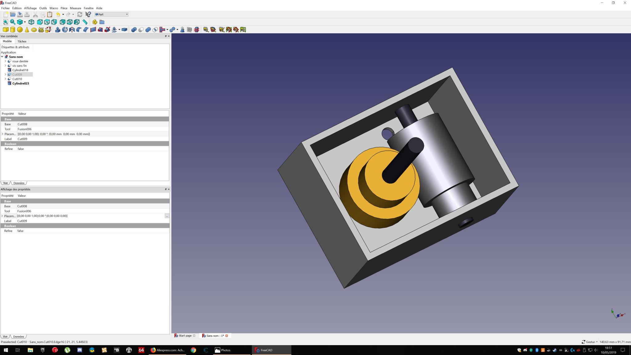

Poisson21 Posté(e) Mai 10, 2019 Auteur Partager Posté(e) Mai 10, 2019 (modifié) j'ai trouvé ça sur thingiverse, mais le gars a pas fini la conception et il a mis que des engrenages imprimés. Ca a l'air pas mal en stand alone. En associant une vis sans fin (ce genre de truc)et la démultiplication d'un bmg on devrait je pense arrivé à un truc pas mal, je vais voir si je peux faire un concept sous freecad malgré mes faibles compétences. Edit: un truc vite fait sans prendre en compte la fixation du câble, avec un couvercle, on colle ça directement sur un extrudeur classique avec le pignon de l'extrudeur fixé sur l'axe du pignon orange et roulé bolide , non ? Modifié (le) Mai 10, 2019 par Poisson21 Lien vers le commentaire Partager sur d’autres sites More sharing options...

Poisson21 Posté(e) Mai 25, 2019 Auteur Partager Posté(e) Mai 25, 2019 Bon j'ai reçu un ensemble vis sans fin/engrennage 1:20, je vais essayer de modéliser quelque chose, mais seulement dans 1 semaine, je pars en vacance demain. Lien vers le commentaire Partager sur d’autres sites More sharing options...
