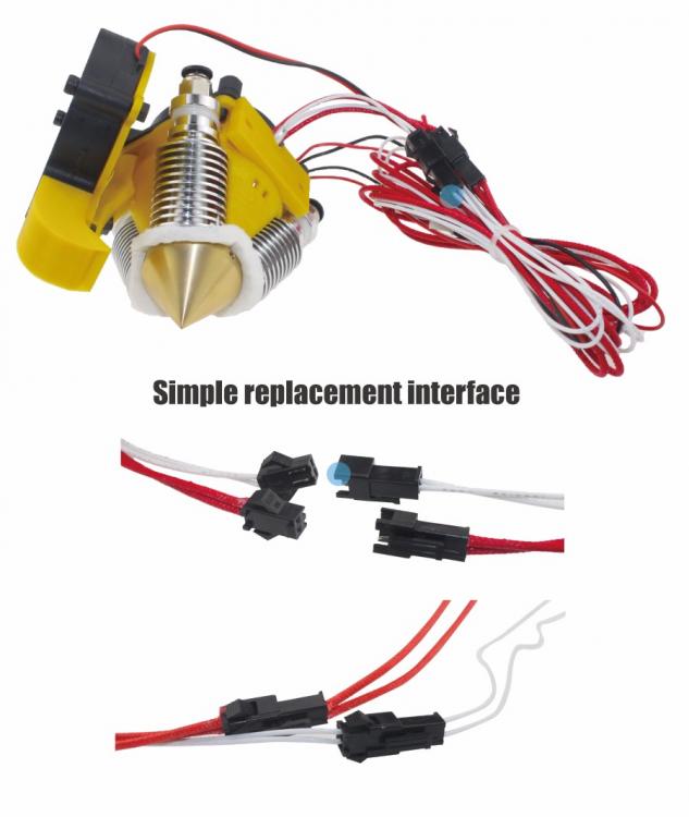

Assomer74 Posté(e) Mai 11, 2019 Partager Posté(e) Mai 11, 2019 Bonjour à tous, Depuis quelque temps je me pose la question suivante. Avec le nombre de petit génie qui nous ponde des modification magnifique et surréaliste présent sur ce forum je ne comprends pas que personne n'a encor réussit à monter une imprimante 3D avec 3 extrudeur au couleur primaire couplé a une carte qui délivrerais la quantité nécessaire de filament indépendamment des autre afin d'avoir un mélange homogène dans la buse de toute les couleur de l’arc-en-ciel avec juste 3 bobine de couleur (vert, bleu et rouge pour les couleur primaire). Les buses existe déjà mais peuvent être améliore On peut même imaginée des buse avec vis sans fin qui mélangerais parfaitement les 3 couleur dans la tête de buse et voir encor plus loin avec 2 chariot et 6 extrudeur pour avoir une autre buse équipé de 3 autre couleur (le Bleu, orange et violet pour les couleur secondaire). Y a t'il un obstacle technique qui empêche un tel montage ??? Lien vers le commentaire Partager sur d’autres sites More sharing options...
biostrike Posté(e) Mai 11, 2019 Partager Posté(e) Mai 11, 2019 Le problème n'est pas que mécanique, il est aussi logiciel. Lien vers le commentaire Partager sur d’autres sites More sharing options...
Assomer74 Posté(e) Mai 11, 2019 Auteur Partager Posté(e) Mai 11, 2019 il y a 56 minutes, biostrike a dit : Le problème n'est pas que mécanique, il est aussi logiciel. Effectivement c'est le plus compliquer mais pour les petit génie de l'informatique présent sur le forums ce ne doit pas être insurmontable, nos imprimante "standard" le font bien... Lien vers le commentaire Partager sur d’autres sites More sharing options...
sha Posté(e) Mai 11, 2019 Partager Posté(e) Mai 11, 2019 Salut , Le gros souci c'est qu'il y a un paramètre énorme supplémentaire , c'est la couleur .La pièce doit être défini à cet effet( ça encore , ça permettrait d'imprimer des textures photographiques ),mais le slicer doit pourvoir les interpréter et les codées , anticiper le temps de latence du réservoir de matière fondu , en utilisant une tour ce serait ingérable . Je pense que ça viendra un jour , peut être pas un système par mélange qui est assez primitif comme process , mais par exemple par un filament neutre auquel on affecterait une couleur via une éclairage UV , ou IR ou peu importe juste à la sortie de la buse , ça permettrait une transition douce et instantanée des couleurs . 1 Lien vers le commentaire Partager sur d’autres sites More sharing options...
