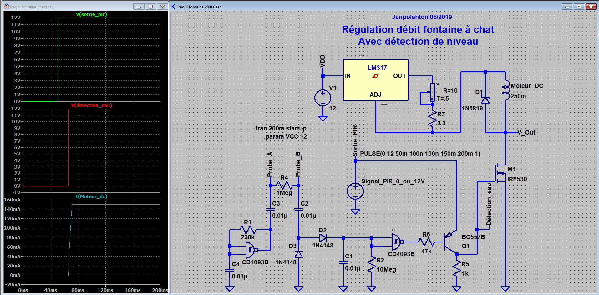

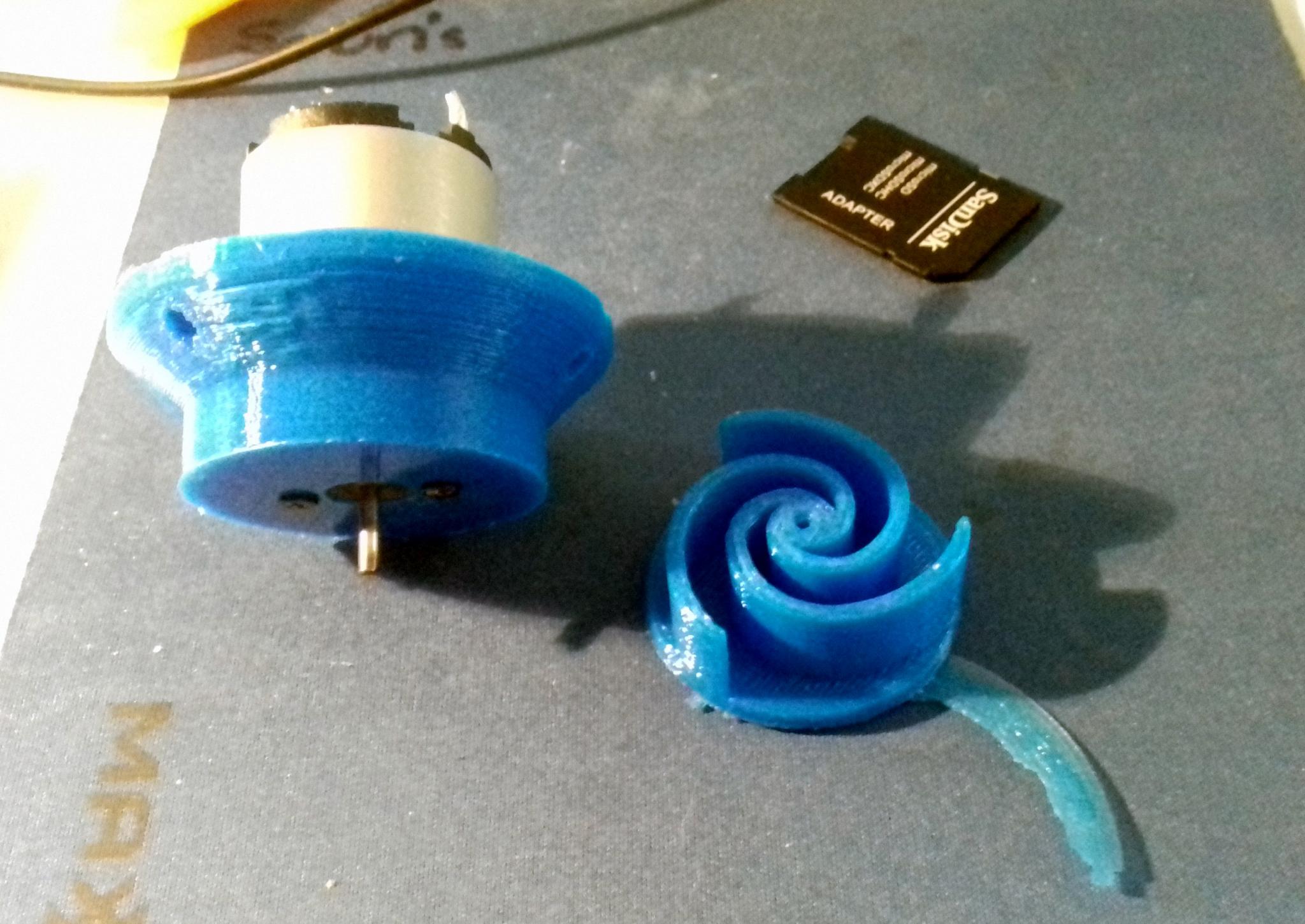

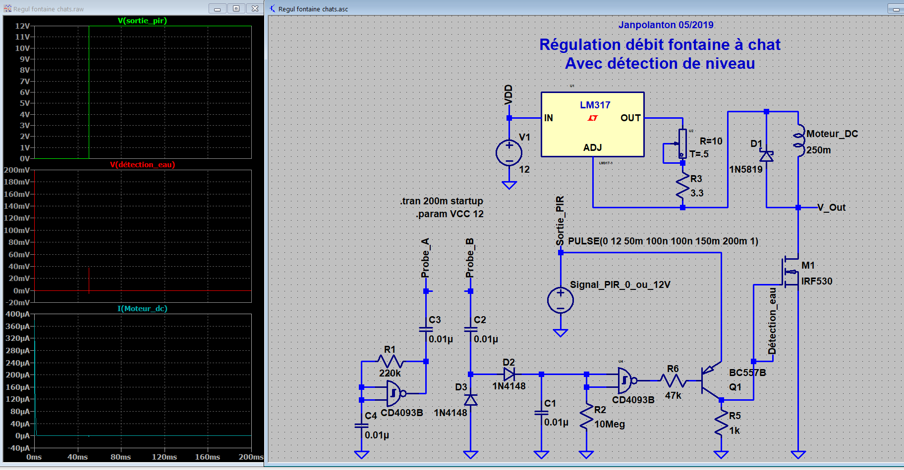

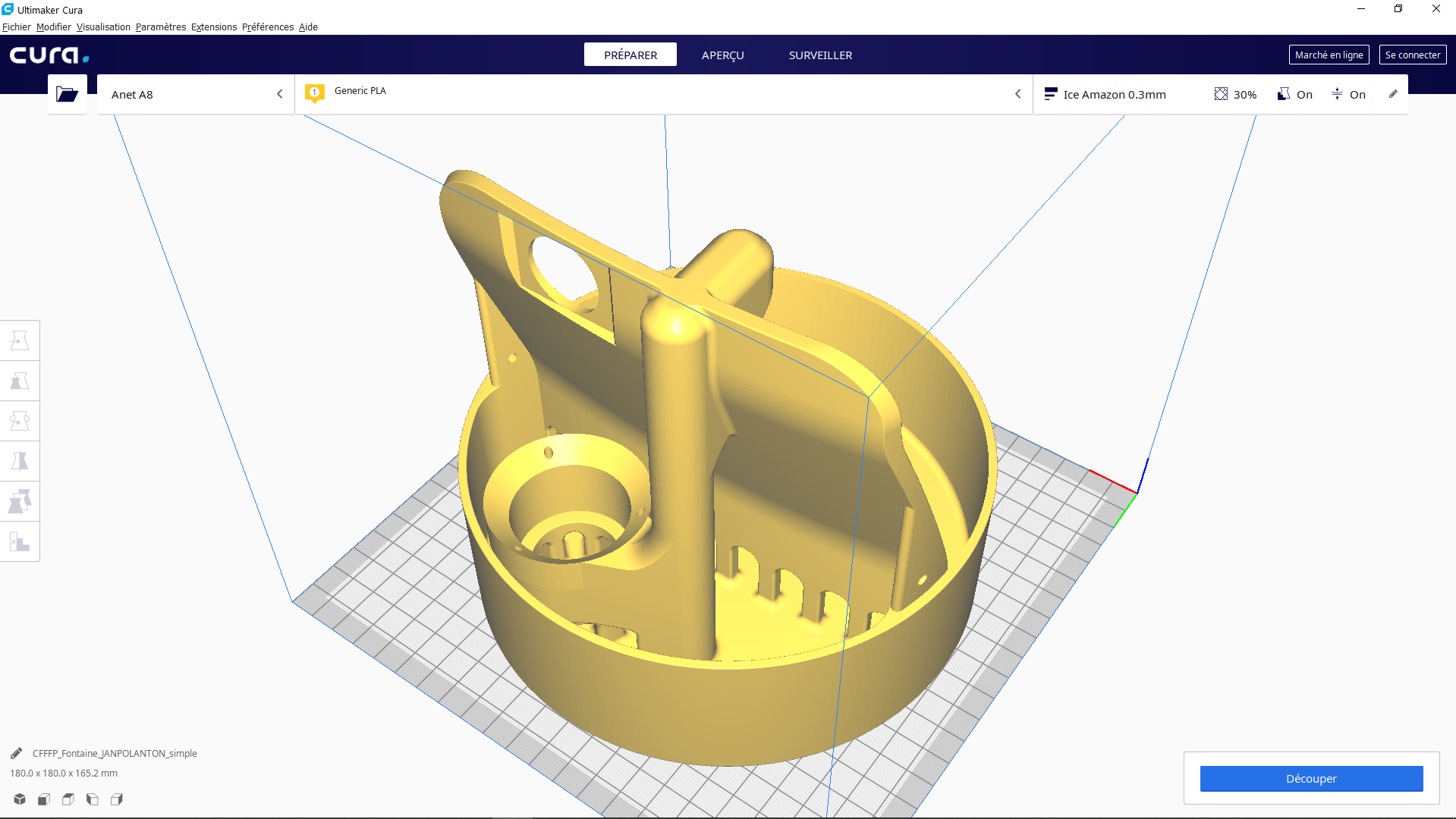

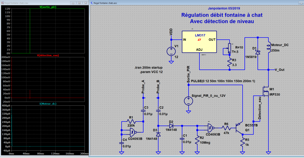

Janpolanton Posté(e) Mai 12, 2019 Auteur Partager Posté(e) Mai 12, 2019 (modifié) Bonjour à tous, Notre ami @Tircown a modélisé une nouvelle version de cette fontaine. Elle est en cours d'impression pour l'instant la turbine et le support moteur. Impression terminée : Le corps de la fontaine est passé d'un Ø 150 à un Ø de 180 et la hauteur du réservoir a été surélevée de 19 mm et la contenance du réservoir est à présent de 35 cl (le contenu d'une chopine pour les connaisseurs). De mon côté, j'ai amélioré le schéma global de commande du moteur et j'y ai ajouté une détection de niveau bas pour éviter à la pompe de caviter. Voilà les news. La suite à plus tard Fonctionnement avec de l'eau dans le réservoir : Fonctionnement sans eau dans le réservoir : Modifié (le) Mai 12, 2019 par Janpolanton 2 Lien vers le commentaire Partager sur d’autres sites More sharing options...
sha Posté(e) Mai 12, 2019 Partager Posté(e) Mai 12, 2019 j'y crois pas un instant pour moi , impossible d'obtenir une étanchéité correct au niveau de l'axe ( sauf à s'enquiquiner avec un joint spi) , le moteur se trouvant au dessous du niveau de l'eau , le court-circuit est inévitable . Lien vers le commentaire Partager sur d’autres sites More sharing options...
Tircown Posté(e) Mai 12, 2019 Partager Posté(e) Mai 12, 2019 C'est pas faux mais il faudra trouver un moyen de rallonger l'axe du moteur. Sans cela la turbine devra faire de 28mm de hauteur. L'axe n'est déjà pas bien long... La modif en DAO est facile à faire et ce ne sont pas des pièces longues à imprimer. Lien vers le commentaire Partager sur d’autres sites More sharing options...
sha Posté(e) Mai 12, 2019 Partager Posté(e) Mai 12, 2019 (modifié) Je pensais plus à ça , hausser le moteur pour le maintenir hors de l'eau , conserver le système de remontée d'eau à son niveau initiale , et entre les 2 un système d'entretoise , genre le disque qui maintient les ailettes , le faire passer de 2/3mm à 21/22mm .Cela entrainera certes une surcharge pour le moteur , mais il devrait l'encaisser . Après , j'ai pas encore solutionné si : un cylindre plein et ses risques de frottements ou 2 disques , un bas liant les ailettes et un disque haut pour éviter les éclaboussures . Edit : ça y est , j'ai solutionné : peu importe , il faut de toute façon imprimer un têton sur l'axe des ailettes et une petite cavité au fond dans la cuve qui maintiendra tout ça dans l'axe . Modifié (le) Mai 12, 2019 par sha bah c'est marqué , y'a qu'a lire ... Lien vers le commentaire Partager sur d’autres sites More sharing options...
Tircown Posté(e) Mai 12, 2019 Partager Posté(e) Mai 12, 2019 Sur le screenshot de Janpolanton, le niveau de la turbine est déjà remis à l'identique à l'original. Ok pour le coussinet au fond. Ok pour réhausser le moteur. Par contre l'axe imprimé ne sera pas assez solide. Si le diamètre est trop gros sous la turbine ça gênera l'eau et il y a 22mm entre le fond actuel et le bas de la turbine. Il faudrait le remplacer par un axe en métal: petite tige ou vis M3? Comment serait faite la jonction avec l'axe du moteur? colle + gaine thermorétractable? Lien vers le commentaire Partager sur d’autres sites More sharing options...
sha Posté(e) Mai 12, 2019 Partager Posté(e) Mai 12, 2019 C'est vrai qu'un axe métal serait l'idéal , donc en fait plutôt qu'un têton , un " trou" pouvant recevoir un bout de tige de quelques mm du type bout de baguette à braser . Je pense que la liaison axe moteur/turbine doit être peu sophistiqué (ajustement serré +colle) ,pas de méplat à exploiter , intégrer un serrage par vis perpendiculaire à l'axe serait pénible . Lien vers le commentaire Partager sur d’autres sites More sharing options...
Tircown Posté(e) Mai 12, 2019 Partager Posté(e) Mai 12, 2019 Une vis déséquilibrerait beaucoup. La fontaine se déplacera toute seule par terre Lien vers le commentaire Partager sur d’autres sites More sharing options...
Janpolanton Posté(e) Mai 12, 2019 Auteur Partager Posté(e) Mai 12, 2019 Il y a 2 heures, sha a dit : j'y crois pas un instant pour moi , impossible d'obtenir une étanchéité correct au niveau de l'axe ( sauf à s'enquiquiner avec un joint spi) , le moteur se trouvant au dessous du niveau de l'eau , le court-circuit est inévitable . Aucun risque de court circuit par contre l'axe et le roulement baignent dans l'eau Et pour étanchéité ça va être coton On verra bien la durée de vie du moteur Lien vers le commentaire Partager sur d’autres sites More sharing options...

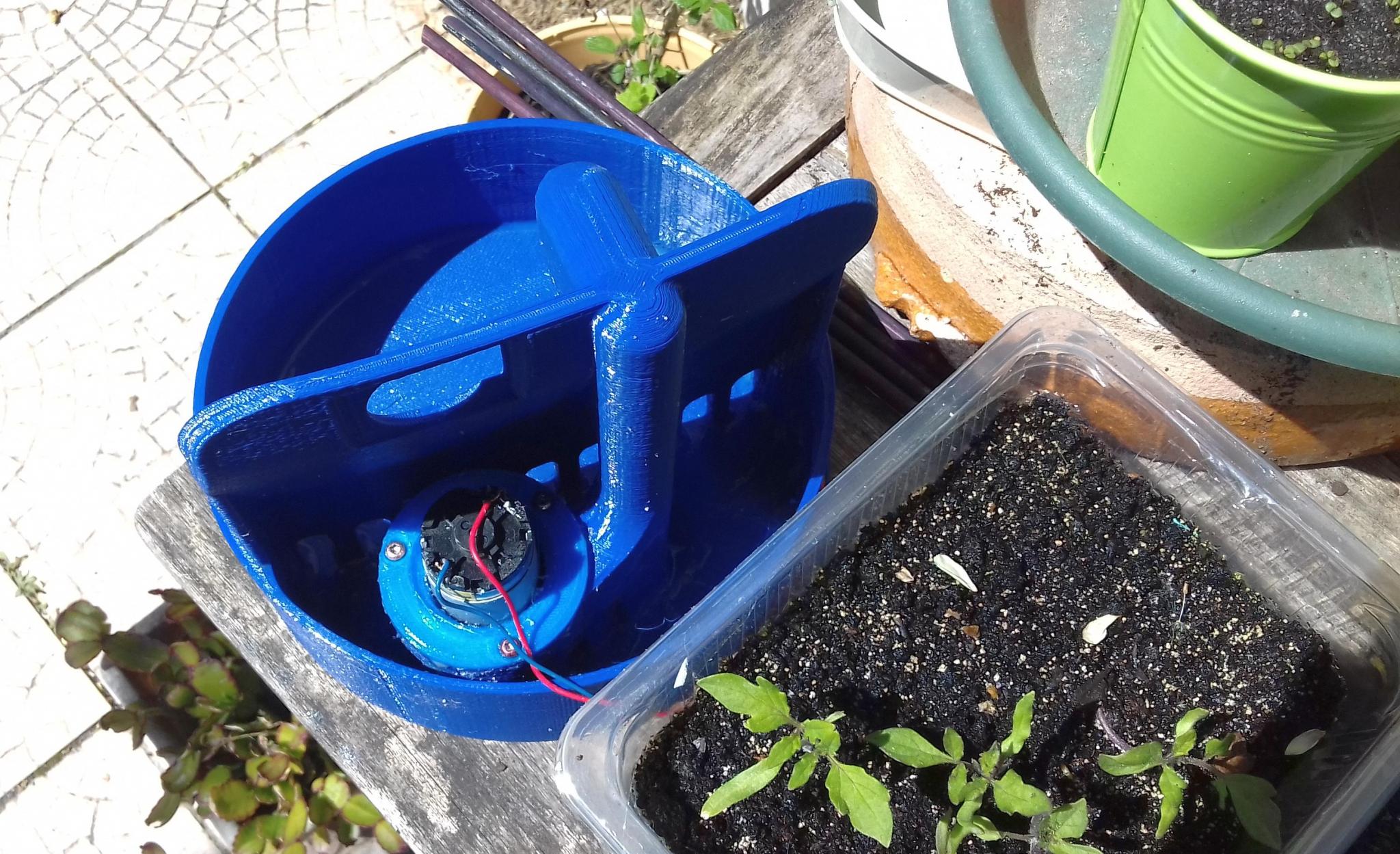

Janpolanton Posté(e) Mai 13, 2019 Auteur Partager Posté(e) Mai 13, 2019 (modifié) Bonjour à tous, Après 22h d'impression et pas mal de stringing, les premiers essais ont eu lieu. Moteur simplement positionné dans son logement (ni vis, ni joints) ça fonctionne mais ça fuit comme un panier percé. Il faudra utiliser du silicone carné... Mauvaise nouvelle, la cuve reste poreuse et l'eau suinte dessous après quelques minutes (mais rien à voir avec le modèle précédent). Je voudrais tenter de la résine epoxy alimentaire mais ça coûte un bras et je n'ai pas trouvé de conditionnement inférieur à 1 kg (40 balles quand même, soit le prix d'une fontaine du commerce). J'ai un fond de pot de vernis qualité marine, je vais badigeonner l'intérieur de la cuve, on verra ben! Conclusion : à part pour le fun, aucun intérêt financier à réaliser cette fontaine... Edité : Malgré ce que j'ai écrit ce matin, j'au mis du mastic silicone au niveau du logement moteur et j'ai tartiné généreusement l'intérieur de réservoir avec du vernis marin Syntilor. Au bout de quelques minutes, le vernis a traversé la structure poreuse et résurge sur la face inférieure. Qui sait, une fois sec si il ne fera pas office de bouche pores. Wait & see Modifié (le) Mai 13, 2019 par Janpolanton Lien vers le commentaire Partager sur d’autres sites More sharing options...

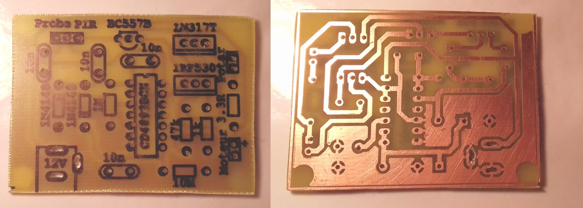

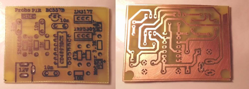

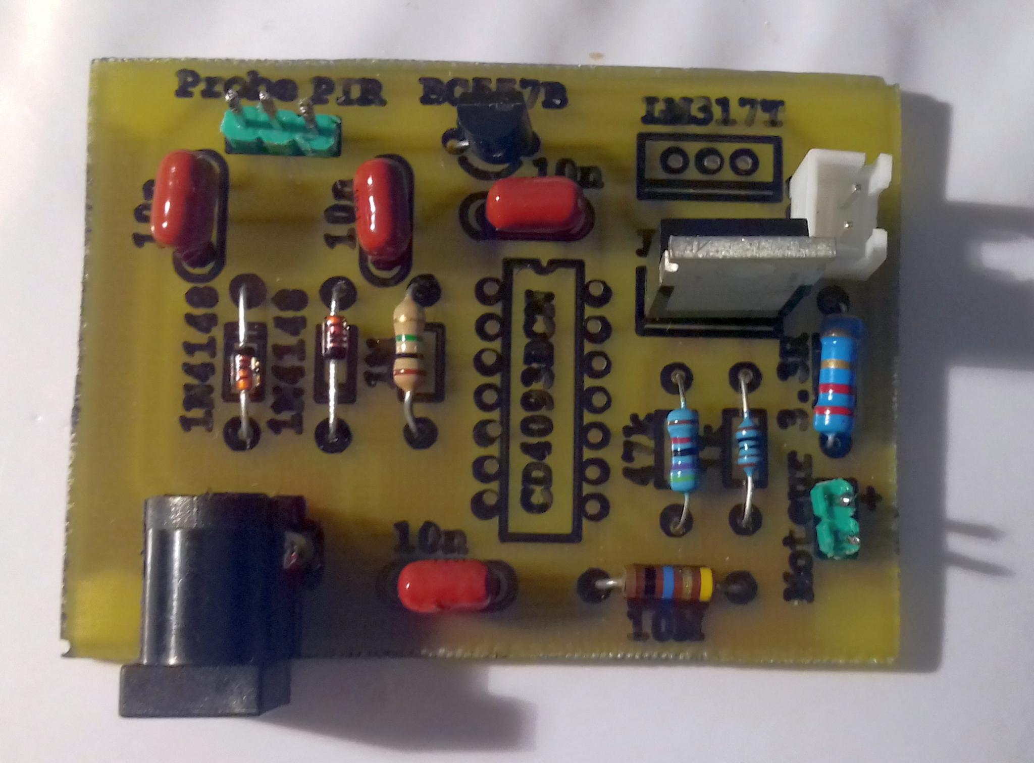

Janpolanton Posté(e) Mai 21, 2019 Auteur Partager Posté(e) Mai 21, 2019 Bonjour, Avec ma technique d'impression de PCB au feutre, j'ai quasiment terminé le circuit de commande (2 composants commandés en attente de livraison). Voilà le résultat du câblage en cours... Je ne suis pas mécontent du rendu final... 3 Lien vers le commentaire Partager sur d’autres sites More sharing options...
Janpolanton Posté(e) Mai 23, 2019 Auteur Partager Posté(e) Mai 23, 2019 Bonjour à tous, La fontaine fonctionne correctement, par contre comme on pouvait s'y atte,dre, le moteur récupéré n'aime vraiment pas baigner dans l'eau. Je vais donc remplacer la pseudo pompe imprimée par cette petite pompe submersible Il faudra probablement réadapter le print de cette fontaine. La suite dans 3 semaines... Lien vers le commentaire Partager sur d’autres sites More sharing options...
