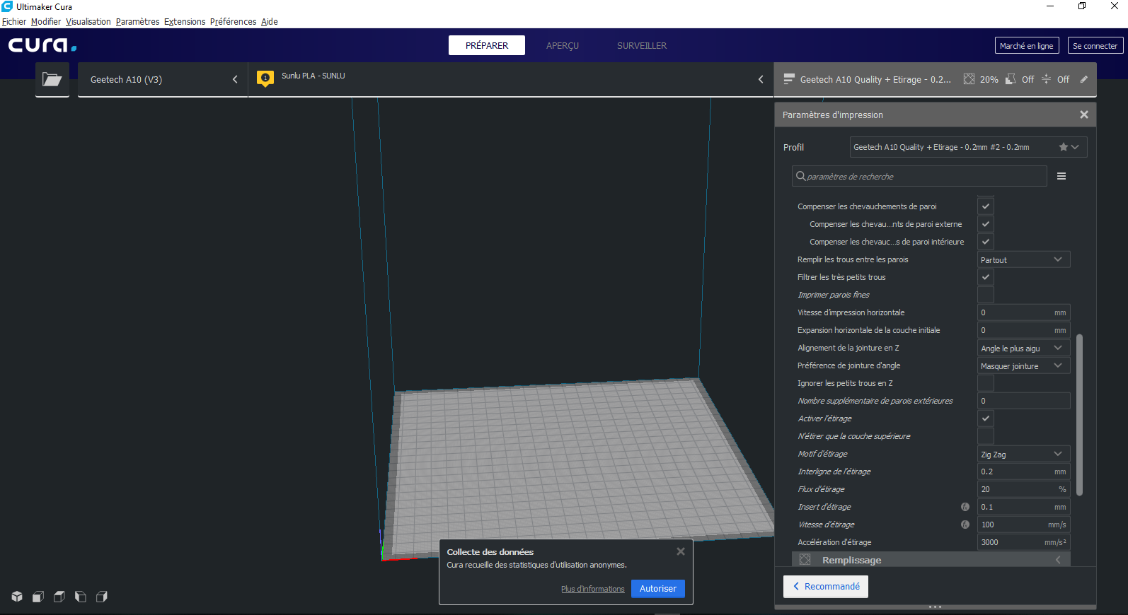

as tu vérifié si tu es bien en filament 1.75 et pas en 3mm dans cura
Il y a de la sous extrusion... c'est clair... mais seulement par moment à voir les photos.... ce qui me fait dire que c'est ton support bobine qui ne permet pas de dérouler convenablement le filament.
L'extrudeur doit tirer comme un malade pour faire venir ton filament... par moment.
Ajouté à ce petit soucis de sous-extrusion... il y a l'étirage qui est très mal configuré.
Alors petit conseil... regarde ici :
1720950093_ParamtresdImpressionCuraCoque2.thumb.png.d95fb4e31c73a79deed795bcd41dc9be.png
Ce n'est pas la même imprimante... mais le paramètres d'étirage devrait mieux aller.
