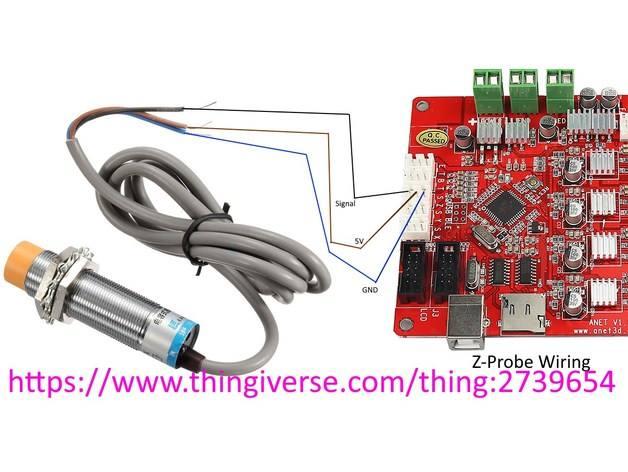

Guillaume3D Posté(e) Mai 12, 2019 Partager Posté(e) Mai 12, 2019 Yop, J'ai cherché un peu partout mais je n'ais pas trouvé de réponses. -Pour commencer, pourquoi les capteurs inductif ont généralement 3 fils alors que la sonde P.I.N.D.A en a 4 ? -C'est un capteur analogique ou numérique ? -Comment ça se branche ? -Sur marlin on fait comment ? Lien vers le commentaire Partager sur d’autres sites More sharing options...

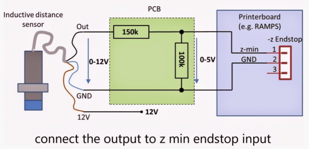

Guillaume3D Posté(e) Mai 12, 2019 Auteur Partager Posté(e) Mai 12, 2019 J'ai trouvé une très bonne vidéo: Et voici un schéma que j'ai trouvé : @Janpolanton Dans le cas d'un capteur à induction 5v et d'une carte en 5v, les résistances n'ont plus raison d'être, donc le "0v" et la sortie "output" n'ont plus besoin d'être relié, ce qui donne: -Le + sur la sortie 5v -Le - sur la sortie gnd -Le "output" sur le Zmin C'est tout bon ? Lien vers le commentaire Partager sur d’autres sites More sharing options...
Guillaume3D Posté(e) Mai 12, 2019 Auteur Partager Posté(e) Mai 12, 2019 On est d'accord que si la sonde est en 5v et que la carte aussi, il n'y a pas besoin de résistance ? @fran6p Du coup, le fil noir et bleu de la sonde vont directement sur la prise Zmin de la carte ? Sans résistance ? @BastienX8 Sais-tu à quoi correspond le fil blanc de la sonde PINDA ? Faut le mettre où sur la carte ? Lien vers le commentaire Partager sur d’autres sites More sharing options...

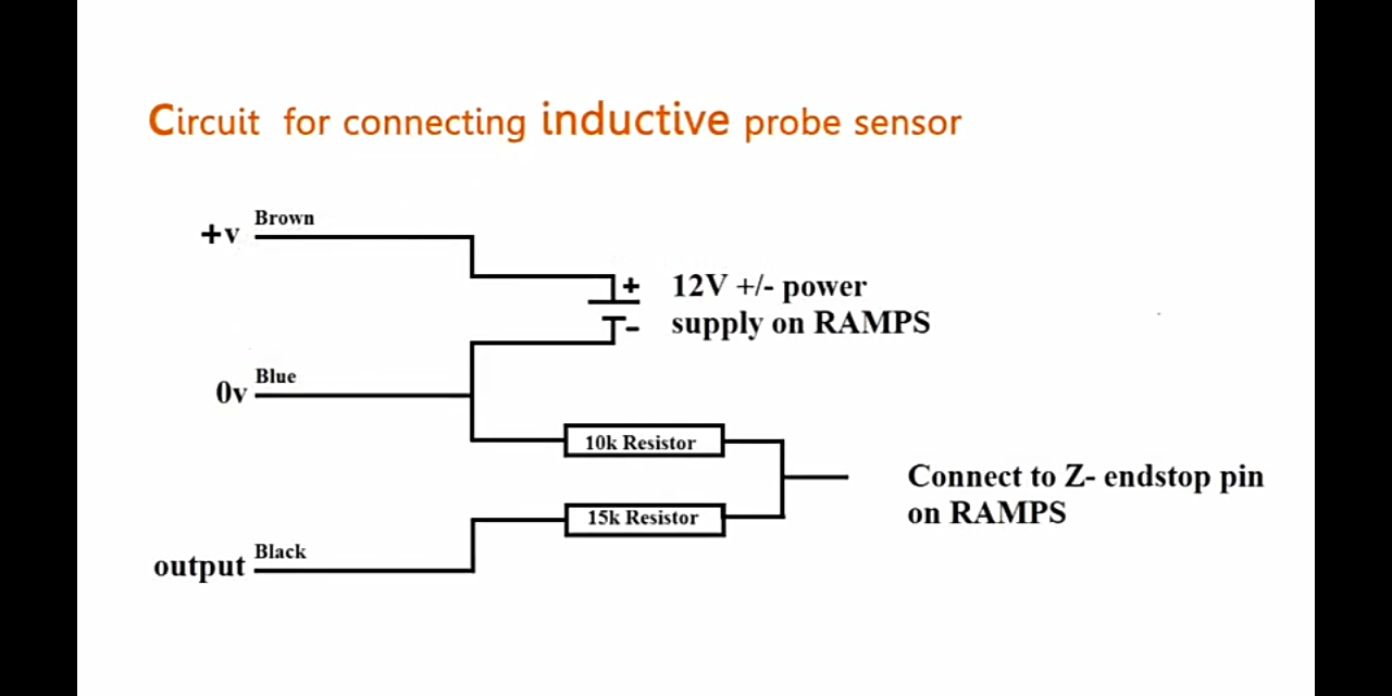

Guillaume3D Posté(e) Mai 12, 2019 Auteur Partager Posté(e) Mai 12, 2019 (modifié) J'ai trouvé ça aussi: Est-ce que les capteurs inductifs et capacitifs ont le même branchement ? Modifié (le) Mai 12, 2019 par Guillaume3D Lien vers le commentaire Partager sur d’autres sites More sharing options...
Jean-Claude Garnier Posté(e) Mai 12, 2019 Partager Posté(e) Mai 12, 2019 Hello @Guillaume3D Les capteurs dont tu parles on besoin d'être alimentés en 12V En 5V ça "marchotte" mais c'est pas suffisamment fiable Je le sais car j'en ai un et j'ai essayé Le mien est un capacitif, c'est à dire qu'il détecte même la surface du verre, alors que le capacitif non. Regarde par là >>>> Lien vers le commentaire Partager sur d’autres sites More sharing options...

Guillaume3D Posté(e) Mai 12, 2019 Auteur Partager Posté(e) Mai 12, 2019 À priori, le fil blanc sur la sonde PINDA 2, est la sortie d'un "thermostat", donc pas besoin de brancher le fil blanc ? On peut le laisser balader ? Lien vers le commentaire Partager sur d’autres sites More sharing options...
fran6p Posté(e) Mai 12, 2019 Partager Posté(e) Mai 12, 2019 Il y a 1 heure, Jean-Claude Garnier a dit : Le mien est un capacitif, c'est à dire qu'il détecte même la surface du verre, alors que le capacitif non. Euh, Jean-Claude, tu cherches à "enduire" d'erreur notre jeune (devrait être "alors que l'inductif non.") . @Guillaume3D, sur ce coup je ne serai d'aucune aide car j'aime trop le travail manuel (mise à niveau à la main via la feuille de papier et observation du dépôt de la jupe pour affiner). Une fois mon plateau réglé, je ne touche quasiment jamais à ce réglage hormis après un changement de buse. Pour information PINDA = Prusa INDuctive ABL Lien vers le commentaire Partager sur d’autres sites More sharing options...
Guillaume3D Posté(e) Mai 12, 2019 Auteur Partager Posté(e) Mai 12, 2019 il y a 9 minutes, fran6p a dit : Pour information PINDA = Prusa INDuctive ABL Que signifie "ABL" ? Et surtout à ton avis, le fil blanc de la PINDA 2, on doit forcément le brancher où on peut le laisser tranquille ? Je crois que c'est le fil d'un thermistor... De toute façon, marlin ne le gère pas, faut-il le relier à un autre fil ? Lien vers le commentaire Partager sur d’autres sites More sharing options...
Jean-Claude Garnier Posté(e) Mai 12, 2019 Partager Posté(e) Mai 12, 2019 Au temps pour moi @fran6p En ce moment je suis autant dans mon "trip" CNC que le Guigui dans son trip "Prusa" et je m'ai mal relu. ABL doit vouloir dire Automatic Bed Levelling. Enfin y me semble. Moi dans les Prusa......etc Bon allez j'y retourne... Lien vers le commentaire Partager sur d’autres sites More sharing options...
fran6p Posté(e) Mai 12, 2019 Partager Posté(e) Mai 12, 2019 il y a 1 minute, Guillaume3D a dit : Que signifie "ABL" ? Auto Bed Leveling (Nivellement de Lit Automatique = en français NLA ). Ce sont tous les systèmes utilisés pour "faciliter" la vie de l'utilisateur qui n'arrive pas à régler son plateau manuellement . Même avec ces systèmes, il faudrait au préalable régler le plateau. On trouve les capteurs inductif / capacitif, le BLTouch et ses clown , le TouchMi, les simples contacteurs de fin (endstop), des capteurs optiques, le système Piezo, et d'autres que j'oublie certainement. Concernant le fil blanc de la Pinda 2, je ne sais pas. D'après le site de Prusa Research, ce système incorpore effectivement une thermistance pour compenser les erreurs de captage dues au chauffage du plateau. Donc ils doivent le gérer dans leur firmware. 1 Lien vers le commentaire Partager sur d’autres sites More sharing options...

BastienX8 Posté(e) Mai 12, 2019 Partager Posté(e) Mai 12, 2019 (modifié) Alors oui effectivement le 4e fil de la sonde PINDA sert pour la thermistance intégrée. Il se branche sur une entrée analogique. Je pense qu'il n'est pas indispensable pour une installation tierce, mais pour la prusa il est nécessaire. Si vous voulez un bon comparatif des différentes solutions : Il explique bien (en anglais) les différents modes de fonctionnement, il teste leur précision et leur répétabilité à froid, et à chaud. La sonde pinda 1 est une des plus précises (tableau récapitulatif vers la fin) et en plus la pinda 2 compense le décalage avec la température Modifié (le) Mai 12, 2019 par BastienX8 1 Lien vers le commentaire Partager sur d’autres sites More sharing options...
Guillaume3D Posté(e) Mai 12, 2019 Auteur Partager Posté(e) Mai 12, 2019 il y a 19 minutes, BastienX8 a dit : Alors oui effectivement le 4e fil de la sonde PINDA sert pour la thermistance intégrée. Il se branche sur une entrée analogique. Je pense qu'il n'est pas indispensable pour une installation tierce, mais pour la prusa il est nécessaire. Si vous voulez un bon comparatif des différentes solutions : Il explique bien (en anglais) les différents modes de fonctionnement, il teste leur précision et leur répétabilité à froid, et à chaud. La sonde pinda 1 est une des plus précises (tableau récapitulatif vers la fin) et en plus la pinda 2 compense le décalage avec la température Ok merci Donc pour que la sonde marche (imprimante lambda) , il n'est pas indispensable de brancher le fil blanc à la carte ? Lien vers le commentaire Partager sur d’autres sites More sharing options...
BastienX8 Posté(e) Mai 12, 2019 Partager Posté(e) Mai 12, 2019 Je dirais que non, si c'est bien un retour analogique il n'interfère pas avec le signal de l'induction. Après je ne suis pas ingénieur chez prusa, donc je ne peut pas le garantir 1 Lien vers le commentaire Partager sur d’autres sites More sharing options...
