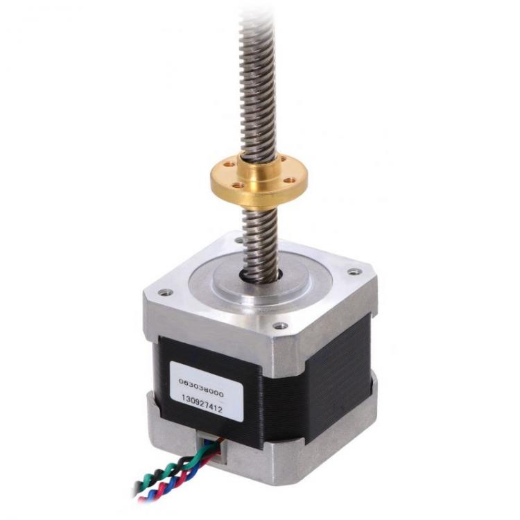

llaq Posté(e) Mai 12, 2019 Partager Posté(e) Mai 12, 2019 Yo les imprimeurs :-D. J'ai une petite question pour vous : Je vais me construire une prusa i3 de A a Z et j'aimerai savoir si je peux utiliser des coupleurs pour relier le moteur pas a pas a la tige filetée. Merci. llaq. Lien vers le commentaire Partager sur d’autres sites More sharing options...
Jean-Claude Garnier Posté(e) Mai 12, 2019 Partager Posté(e) Mai 12, 2019 Hello Non seulement tu PEUX mais tu DOIS.... Sauf si tu arrives à trouver des NEMA's dont l'arbre est partie prenante du moteur, comme sur la Prusa originale Mais si tu veux sagement rester sur des moteurs "normaux" alors oui tu devras opter pour des accouplements, et en ce qui me concerne je ne crois pas du tout à ceux qui font "ressort" Pour moi, c'est accouplement rigide, et mettre du soin aux alignements mécaniques. L'accouplement souple, c'est une erreur de la nature 1 Lien vers le commentaire Partager sur d’autres sites More sharing options...
llaq Posté(e) Mai 13, 2019 Auteur Partager Posté(e) Mai 13, 2019 Merci ! En fait,je demandais ca parce que j'avais lu qu'il était préférable d'utiliser un accouplement souple mais je suis plutôt de ton avis personnellement. llaq. Lien vers le commentaire Partager sur d’autres sites More sharing options...
