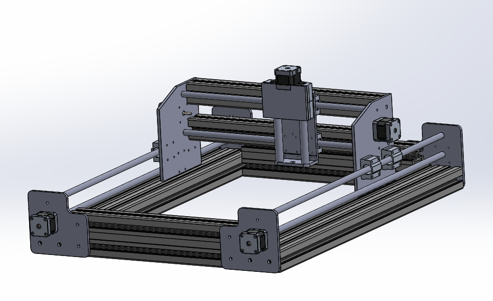

t-maxx006 Posté(e) Mai 12, 2019 Partager Posté(e) Mai 12, 2019 Bonjour à toutes et tous, je cherche à m'équiper d'une fraiseuse cnc afin de réaliser des pièces de modélisme ( voiture en majorité de 1/28 au 1/8, masteur, etc). les matériaux que je compte usiner sont les suivants: -polystyrène extrudé (40%) -PVC/POM (30%) -Epoxy/carbon (20%) -Alu AU4g (10%) J'ai accès à une fraiseuse cnc, une fraiseuse manuelle et un tour manuel à mon travail afin de réaliser certaines pièces. J'ai en stock des profilés 45x45 et 45x90 de 420 ,610 et 750mm, des chutes d'alu de 6mm d'epaisseur, une broche KRESS de 800w et un moteur d'helico rc de 1300w J'ai commencé une petite CAO, les dimensions d'usinages seraient de 500*300*80mm (plus grand que ce dont j'ai réellement besoin). j'ai calculé que l'ensembles des vis à billes (1204), axes rectifiés et roulements linéaire D16 me reviendraient à environ 250 euros. Sur le plan mécanique je sais un peu prêt où je vais, mais c'est sur le plan Electronique que je sèche j'ai une carte de contrôle KEYESTUDIO, je comptais utiliser des moteurs NEMA 17 avec un couple de 73N.cm (deux pour l'axe X,deux pour l'axe Y et un pour Z) que pensez-vous de cette configuration? Pour ce qui est des conditions de coupe pour l'alu je compte partir sur 6mm/s d'avance passe de 0.2mm, 20000tr/mn avec une fraise de 2mm voici mon pb: je me demande si il est plus judicieux de construire ma propre cn ou d'acheter un modèle type 3040T déjà tout fait et qui a une garantie, d'ailleur quelqu'un ici a des retours sur ces CN? Je m'inspire des vidéos plus bas, merci d'avance pour vos reponses. Voici une capture d'écran de la CAO, c'est juste un debut : Lien vers le commentaire Partager sur d’autres sites More sharing options...

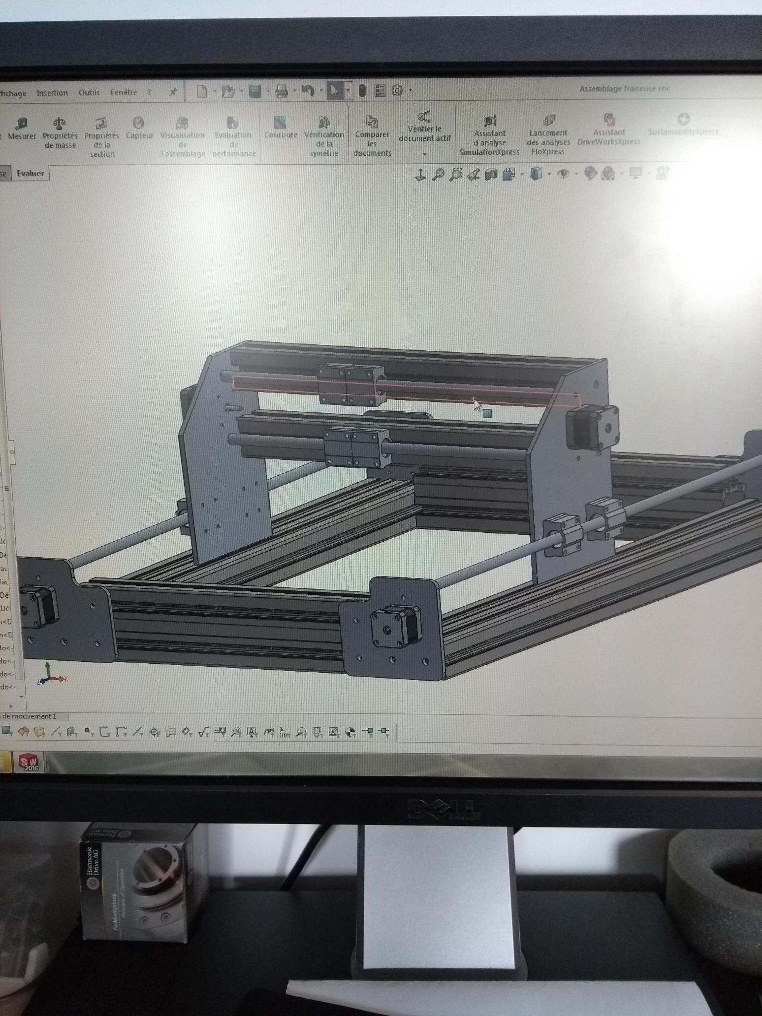

Titi78 Posté(e) Mai 13, 2019 Partager Posté(e) Mai 13, 2019 Bonjour Pour la partie mecanique :les 2 plaques qui lient le Y au X me semble un peu fine et vont faire perdere en rigididé. peut être les doubler de chaque côté du guide Y. La rigidité est importante pour pouvoir fraiser Pour l'électronique j'y connais rien donc difficile de donner un avis. Le moteur helico je connais mais je ne l'utiliserai pas pour une broche car les roulements ne sont pas dimensionnés pour prendre des efforts radiaux (et un moteur helico c'est fait pour voler ) . Lien vers le commentaire Partager sur d’autres sites More sharing options...

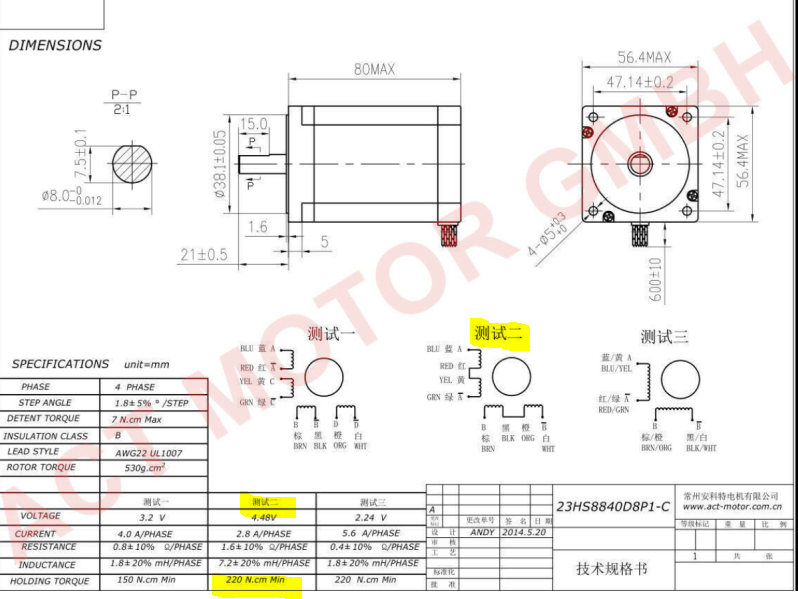

Locouarn Posté(e) Mai 13, 2019 Partager Posté(e) Mai 13, 2019 Bonjour, Des NEMA 17 avec 73 N.cm de couple ? Je voudrais bien la référence exacte... Lien vers le commentaire Partager sur d’autres sites More sharing options...
DBC3D Posté(e) Mai 13, 2019 Partager Posté(e) Mai 13, 2019 Bonjour @t-maxx006, Il y a beaucoup de 3040 chinoises en ventes, il y a de très grosses différences entre les modèles, et une 3040T, ce n'est vraiment pas une bonne idée: Les vis trapézoïdales sans rien de prévu pour rattraper le jeu, les guides sont de faibles diamètres, difficulté pour changer la petite broche dans la mesure où la pince est d'un seul tenant avec la partie qui coulisse en Z (il faut refaire pratiquement tout l'axe pour mettre plus gros) et en général, une électronique de commande assez légère compatible uniquement avec d'anciennes versions de Windows (y compris en USB). C'est l'entrée de gamme et ce n'est pas vraiment évolutif. Les Z sont un peu mieux (vis à billes), il y a aussi des modèles avec rails de 20 (de type HIWIN HGR20, pas des vrais), des modèles avec une structure en acier... et ce sont toutes des 3040. Bref, pas une 3040T. Lien vers le commentaire Partager sur d’autres sites More sharing options...
t-maxx006 Posté(e) Mai 13, 2019 Auteur Partager Posté(e) Mai 13, 2019 Bonjour, déjà merci pour vos reponses, donc je vais continuer la conception Pour ce qui est de l'orientation des axes, effectivement je compte intervertir les axes X et Y, donc l'axe qui supporte le portique serait effectivement le Y. Pour ce qui est des moteur (dont voici le lien https://fr.banggood.com/HANPOSE-17HS6401-S-60mm-Nema-17-Stepper-Motor-42-Motor-42BYGH-1_7A-73N_cm-4-lead-for-3D-Printer-CNC-Laser-p-1415413.html?gmcCountry=FR¤cy=EUR&createTmp=1&utm_source=googleshopping&utm_medium=cpc_bgcs&utm_content=garman&utm_campaign=pla-frg-all-pc&gclid=EAIaIQobChMIsKXO3_GX4gIVlYbVCh1pAQ1zEAQYASABEgL1r_D_BwE&cur_warehouse=CN ) je pensais à deux sur chacun des axes X et Y pour compenser le couple un peu faible, normalement sur ce genre de machine on trouve des NEMA23 qui ont un couple de l'ordre de 150N.cm Pour les portions verticales, j'ai retravailler les dimensions, ce qui me permet de gagner 30% de hauteurs, et donc de diminuer les flèches générées par les efforts de coupe. Voici la cn que j'utilise à mon travail, c'est une vieille charly robot, les paroies sont en plaque de 6mm, je tiens une précision de environ +/-0.1mm Pour le soft, plusieurs possibilité, je peux instaler le logiciel charly robot que je connais assez bien, ou passer par catia, ou passer par un autre logiciel open source. Voici une capture d'ecran de là où j'en suis à l'heure actuelle Lien vers le commentaire Partager sur d’autres sites More sharing options...

Jean-Claude Garnier Posté(e) Mai 13, 2019 Partager Posté(e) Mai 13, 2019 Ah bin voilà ça discute ! Les moteurs Hanpose sont connus pour être bien pêchus Perso je suis en train de monter des NEMA23 dont je te donne la référence >>> Bien sûr il leur faut des drivers extérieurs >>> ou bien des pololus améliorés dont je n'ai appris l'existence que trop tard : Le 07/05/2019 at 19:50, Poisson21 a dit : .. /.. Petit HS pour @Jean-Claude Garnier, si tu veux des TMC pour des NEMA 23 qui pompent beaucoup de jus, Trinamic vient de sortir les TMC5160 qui sont donnés à 20A maxi , c'est des SPI qui possèdent toutes les fonctions des 2208 et 2130. J'ai choisi de mettre deux guidages sur mes axes avec ce dispositif que j'ai..... (j'ose pas dire "inventé") L'avantage que j'y vois, c'est une grande facilité de réglage en hauteur/direction/équerrage et perpendicularité Quand on libère les vis qui lient les plaques rouges à la structure, l'ensemble reste réglé, pas à s'emmerder pasque ça coince un coup d'un côté un coup de l'autre Impératif d'imprimer les trois pièces dans le même sens sur la machine, comme ça même si l'entr'axe n'est pas pile-poil, c'est tous les mêmes et l'erreur est juste J'ai fait le montage à blanc, ça glisse "comme Papa dans Maman" Pour info et aussi pasque je m'la pète un peu, je t'envoie vers mon projet voir ici >>>> Lien vers le commentaire Partager sur d’autres sites More sharing options...

DBC3D Posté(e) Mai 13, 2019 Partager Posté(e) Mai 13, 2019 il y a 59 minutes, Jean-Claude Garnier a dit : Perso je suis en train de monter des NEMA23 dont je te donne la référence >>> Bonjour @Jean-Claude Garnier, Ce sont des 8 fils ces moteurs, tu vas monter les bobinages en série ? Lien vers le commentaire Partager sur d’autres sites More sharing options...
Jean-Claude Garnier Posté(e) Mai 13, 2019 Partager Posté(e) Mai 13, 2019 il y a 8 minutes, DBC3D a dit : .. /.. Ce sont des 8 fils ces moteurs, tu vas monter les bobinages en série ? Comme chacun sait, si je me débrouille en méca, en électronique je suis une bite.... Mais j'ai vu ça : Je sais pas si ça répond à ta question, et j'attends d'ailleurs le verdict de @Janpolanton pour savoir si je me gourre-je Lien vers le commentaire Partager sur d’autres sites More sharing options...
DBC3D Posté(e) Mai 13, 2019 Partager Posté(e) Mai 13, 2019 Ok, ça serait en série, couple élevé à basse vitesse, mais qui baisse relativement vite (à noter la précision extrême des termes "élevé", "basse" et "relativement vite" ! ). Tu pourras toujours essayer en parallèle de toute façon si ça ne fait pas l'affaire mais tes drivers limiteront la comparaison (c'est le mode à 5.6A) Lien vers le commentaire Partager sur d’autres sites More sharing options...

ark74 Posté(e) Mai 13, 2019 Partager Posté(e) Mai 13, 2019 (modifié) Salut, Si je dit pas de connerie... Cas 2 : Tu connectes manuellement les fils RED - YEL et BLK - ORG. Tu branches sur ton drivers BLU - GRN (1ère phase) et BRN - WHt (2ème phase). Tes moteurs étant des 4 phases, tu as en fait dans ce cas, 2*2 phases en série. Les résistances de chaque phase sont additionnées => 1,6 ohms Cas 3 : Le câblage est en parallèle. Les résistances des phases se trouvent divisés (0,8*0,8)/(08+0,8) = 0,4 ohms. Il faut plus de courant pour alimenter les phases du coup. A chaque bornier de ton drivers, tu auras donc 2 fils. Par contre dans ce cas, le courant demandé est de 5,6A et le TB6600 risque de tirer la gueule ou alors il y aura une limitation au niveau du driver. Modifié (le) Mai 13, 2019 par ark74 Lien vers le commentaire Partager sur d’autres sites More sharing options...

Jean-Claude Garnier Posté(e) Mai 13, 2019 Partager Posté(e) Mai 13, 2019 Pour la broche je sais pas ce qu'est une Kress, par contre pour le design de ton gantry, je crains que tes plaque latérales soient un peu fines et n'empêcheront pas la machine d'entrer en vibration. Tu pourrais ptêt les doubler en mettant des entretoises entre, de façon à faire un caisson rigide ? Regarde ton Charlyrobot, ses montants verticaux sont épais et ne semblent pourtant pas d'une seule pièce 1 Lien vers le commentaire Partager sur d’autres sites More sharing options...
t-maxx006 Posté(e) Mai 13, 2019 Auteur Partager Posté(e) Mai 13, 2019 effectivement doubler les épaisseurs est une idée, après j'ai des chutes de profilés 45*45 je peux peut-être rajouter une chute verticalement, fixée aux deux profilés horizontaux qui soutiennent les axes X et Z Lien vers le commentaire Partager sur d’autres sites More sharing options...

Andréa Posté(e) Mai 13, 2019 Partager Posté(e) Mai 13, 2019 Le proto sur SW a l'air prometteur, mais je suis du même avis que @Jean-Claude Garnier, les montants on l'air vraiment light comparé au reste. Perso ce qui me chagrine beaucoup/toujours c'est les courses des axes, en X et Y vous avez de bonne longueur et en Z "presque"rien, ça me rendrait fous d'être limité en Z a moins de ne faire que de la gravure/dessin. Lien vers le commentaire Partager sur d’autres sites More sharing options...
