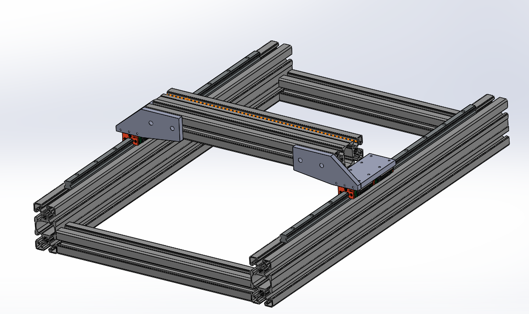

t-maxx006 Posté(e) Mai 15, 2019 Auteur Partager Posté(e) Mai 15, 2019 Bon j'ai attaqué une seconde version avec les HGR15, je pourrais même la modifier pour faire du 450x450x80mm de surface de travail, mais ça ferai surement trop gros en encombrement. ça n'est qu'un debut. Lien vers le commentaire Partager sur d’autres sites More sharing options...
BourrinDesBois Posté(e) Mai 15, 2019 Partager Posté(e) Mai 15, 2019 (modifié) Ouais non passe en nema23, les 17 vont être trop juste, tu as vu ma machine, la tienne va faire le double de poids je pense. CA en jette avec les rails, là si c'est pas rigide... Modifié (le) Mai 15, 2019 par BourrinDesBois Lien vers le commentaire Partager sur d’autres sites More sharing options...

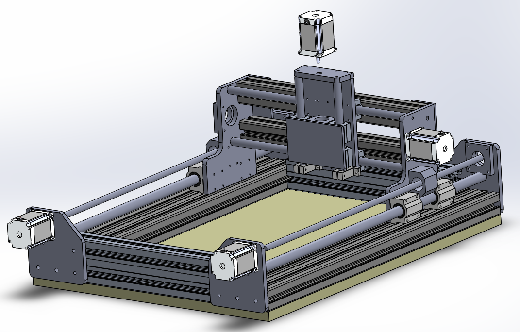

t-maxx006 Posté(e) Mai 16, 2019 Auteur Partager Posté(e) Mai 16, 2019 Bonjour à tous, voici l'avancement du bestiau, j'ai donc tout revu, pour le moment ça reste qu'une cao rapide, afin de savoir où vont se trouver les éléments, j’approfondirai les formes des pièces dans un second temps. j'ai peusé la broche kress, elle fait 1.7kg, ça commence à faire un beau BB Lien vers le commentaire Partager sur d’autres sites More sharing options...
Jean-Claude Garnier Posté(e) Mai 16, 2019 Partager Posté(e) Mai 16, 2019 Tu pourrais pas trouver un biais pour placer le moteur du Y entre les glissières plutôt qu'au dessus ? Pasque comme tu l'as dessiné ça risque de se mettre en crabe. Non ? PS : si nos (mes) remarques te dérangent, n'hésite pas à le dire, hein. Mais tu comprends bien que ce sont des remarques POSITIVES !!! Lien vers le commentaire Partager sur d’autres sites More sharing options...
t-maxx006 Posté(e) Mai 16, 2019 Auteur Partager Posté(e) Mai 16, 2019 (modifié) Il y a 8 heures, Jean-Claude Garnier a dit : Tu pourrais pas trouver un biais pour placer le moteur du Y entre les glissières plutôt qu'au dessus ? Pasque comme tu l'as dessiné ça risque de se mettre en crabe. Non ? PS : si nos (mes) remarques te dérangent, n'hésite pas à le dire, hein. Mais tu comprends bien que ce sont des remarques POSITIVES !!! bien au contraire, je marque vos remarque, j'essai juste de recycler un maximum la matière première que j'ai en ma possession, je ne peux pas me permettre de mettre plus de 400 euros grand maximum dans la fraiseuse, j'essai donc de minimiser les depences. je vais retravailler le portique bon c'est décidé, je pars sur des NEMA23 de 3N*m, si je comprends bien avec une arduno uno et ce type de carte (vous en pensez quoi en passant de cette carte?) https://www.amazon.fr/dp/B07KK6Y7L7/ref=sspa_dk_detail_3?psc=1 ça suffirai pour faire tourner la bécane? il faut GRBL? Modifié (le) Mai 16, 2019 par t-maxx006 Lien vers le commentaire Partager sur d’autres sites More sharing options...
t-maxx006 Posté(e) Mai 18, 2019 Auteur Partager Posté(e) Mai 18, 2019 (modifié) Bonsoir, voila j'ai un peu retravaillé la CAO. Donc toutes les pièces plates sont en alu de 10mm, ce sera des vis à billes en 1604, moteurs NEMA23, axes rectifiés de 20 et 16mm Je reste sur la broche KRESS, pas impossible que je recupere une 1050w Modifié (le) Mai 18, 2019 par t-maxx006 1 Lien vers le commentaire Partager sur d’autres sites More sharing options...
Jean-Claude Garnier Posté(e) Mai 19, 2019 Partager Posté(e) Mai 19, 2019 Wow ça rigole plus.... Là ça va être rigide rigide. Tu as combien en courses utiles, du coup ? J'espère que tu as prévu des coupleurs rigides Et si je peux me permettre : ne mets pas de roulements à l'extrémité libre des vis à billes, ça sert à rien, juste une bague en Delrin avec du jeu..... Tu verras, le fonctionnement sera bien moins contraint Lien vers le commentaire Partager sur d’autres sites More sharing options...
t-maxx006 Posté(e) Mai 19, 2019 Auteur Partager Posté(e) Mai 19, 2019 (modifié) salut, faut que je modifie une pièce pour que j'ai environ 500x300x80mm de volume d'usinage. Pour le choix roulement ou bague je ne sais pas encore, faut eviler que que la vis ne soit libre Modifié (le) Mai 19, 2019 par t-maxx006 Lien vers le commentaire Partager sur d’autres sites More sharing options...
Titi78 Posté(e) Mai 19, 2019 Partager Posté(e) Mai 19, 2019 La vis doit être fixe dans le sens longitudinal (coupleur rigide avec le moteur ) mais ne doit pas apporter de contraintes sur le guidage axes 2 Lien vers le commentaire Partager sur d’autres sites More sharing options...
Jean-Claude Garnier Posté(e) Mai 19, 2019 Partager Posté(e) Mai 19, 2019 Il y a 5 heures, Titi78 a dit : .. /.. La vis .. /.. ne doit pas apporter de contraintes sur le guidage axes Oui. C'est bien pour ça que sur nos machines en carton (comme d'ailleurs sur les imprimantes 3D) c'est contreproductif de mettre un roulement au bout libre de la vis : si peu qu'il y ait de faux-rond, ça force et ça génère du wobble. Il vaut mieux laisser à la vis la possibilité de tourner un peu patate. D'où la bague en Delrin. Sur les machine industrielles, construites avec des exigences de précision et d'alignement, c'est bien sûr différent. Lien vers le commentaire Partager sur d’autres sites More sharing options...
