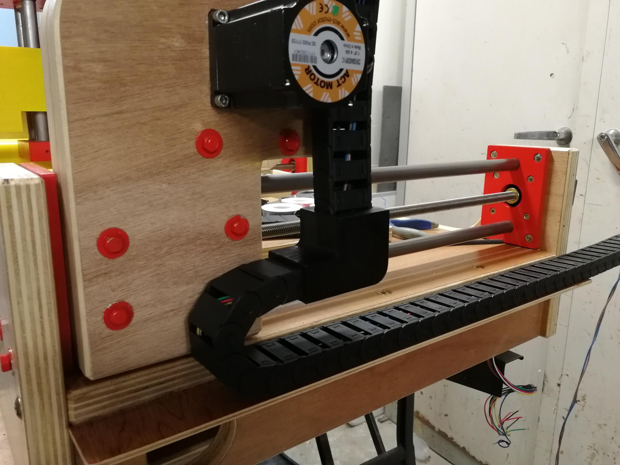

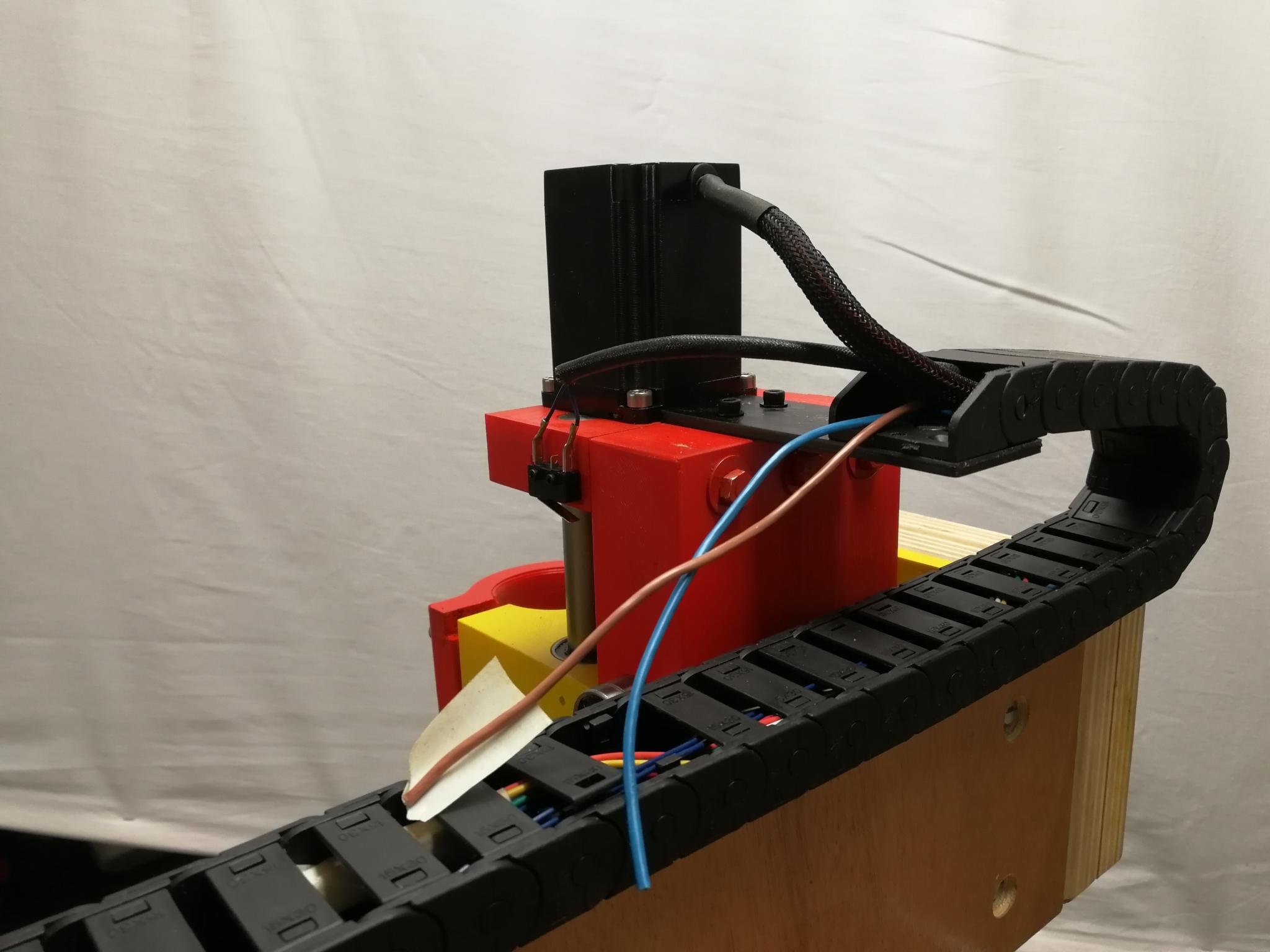

Jean-Claude Garnier Posté(e) Mai 20, 2019 Partager Posté(e) Mai 20, 2019 @t-maxx006..... Comme je suis un peu en avance sur toi, je peux te suggérer encore un truc ou deux auxquels je suis confronté : - pense à comment tu vas installer tes "cable-chains" (goulottes articulées) - ne t'amuse pas à les imprimer, c'est de la connerie, ça coûte plus cher en PLA que chez Aliexpress >>> - ne les prends pas trop étroites, y'a du monde à passer dedans, surtout dans la dernière partie (broche, endstops, 2moteurs...) - perso j'ai mis une lame de contreplaqué de 4 destinées à soutenir une des goulottes pour pas qu'elle pendouille - le fil des end-stops devrait être blindé, y paraît que la broche génère des interférences qui.... interfèrent avec l'info end-stop (je vais mettre du câble réseau) Dernier truc (pour l'instant) : même si je ne sais pas encore comment je vais le gérer, je vais mettre un end-stop sur chacun des deux moteurs (pour toi X) L'idée, c'est de pouvoir gérer la mise en travers de l'axe, et donc de pouvoir agir sur l'équerrage X/Y Lien vers le commentaire Partager sur d’autres sites More sharing options...
Jean-Claude Garnier Posté(e) Mai 20, 2019 Partager Posté(e) Mai 20, 2019 Mieux qu'un long discours : Lien vers le commentaire Partager sur d’autres sites More sharing options...

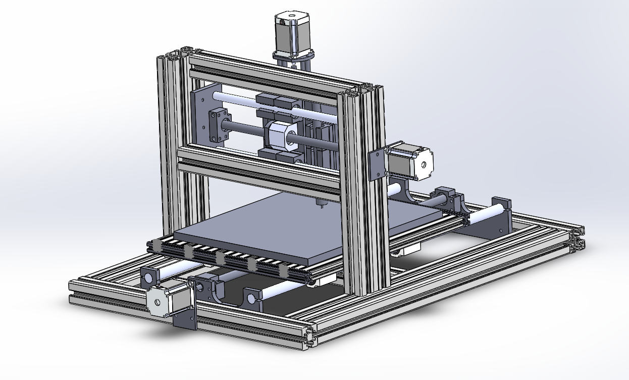

t-maxx006 Posté(e) Aout 23, 2019 Auteur Partager Posté(e) Aout 23, 2019 Bonjour à tous, petit retour apres avoir laissé de coté le projet pendant un certain temps, tout d'abord j'ai remodelé la totalité de la fraiseuse pour gagner en rigidité, donc adieux le portique mobile, bonjour le portique fixe. j'ai reçus les axes rectifiés, roulements lineairs et vis à bille, je suis entrain de fignoler quelques détails, la semaine prochaine je commande l’électronique et les derniers profilés pour le plateau. je devrai récupéré des chutes d'alu de 10 ou 12mm la semaine prochaine pour réaliser les pièces du portique. Voici où ça en est en terme de cao . 2 Lien vers le commentaire Partager sur d’autres sites More sharing options...
Jean-Claude Garnier Posté(e) Aout 23, 2019 Partager Posté(e) Aout 23, 2019 Pas mal. Si tu veux gagner en rigidité, tu devras quand même mettre des goussets triangulaires de part et d'autre du portique. 1 Lien vers le commentaire Partager sur d’autres sites More sharing options...
t-maxx006 Posté(e) Aout 23, 2019 Auteur Partager Posté(e) Aout 23, 2019 Il y a 2 heures, Jean-Claude Garnier a dit : Pas mal. Si tu veux gagner en rigidité, tu devras quand même mettre des goussets triangulaires de part et d'autre du portique. salut, oui, ça fait parti des petites choses que je vais rajouter Lien vers le commentaire Partager sur d’autres sites More sharing options...
t-maxx006 Posté(e) Aout 23, 2019 Auteur Partager Posté(e) Aout 23, 2019 une autre vu avec deux profilés de renfort en plus Lien vers le commentaire Partager sur d’autres sites More sharing options...

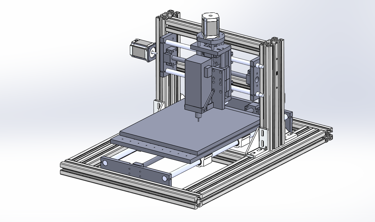

t-maxx006 Posté(e) Mars 13, 2020 Auteur Partager Posté(e) Mars 13, 2020 Bonjour à tous, après un long arrêt, je reviens sur le projet, donc ce ne sera pas de l'alu de 8mm, mais du 15mm, j'ai d'ailleurs commencé à réaliser les pièces (axe y ) Lien vers le commentaire Partager sur d’autres sites More sharing options...

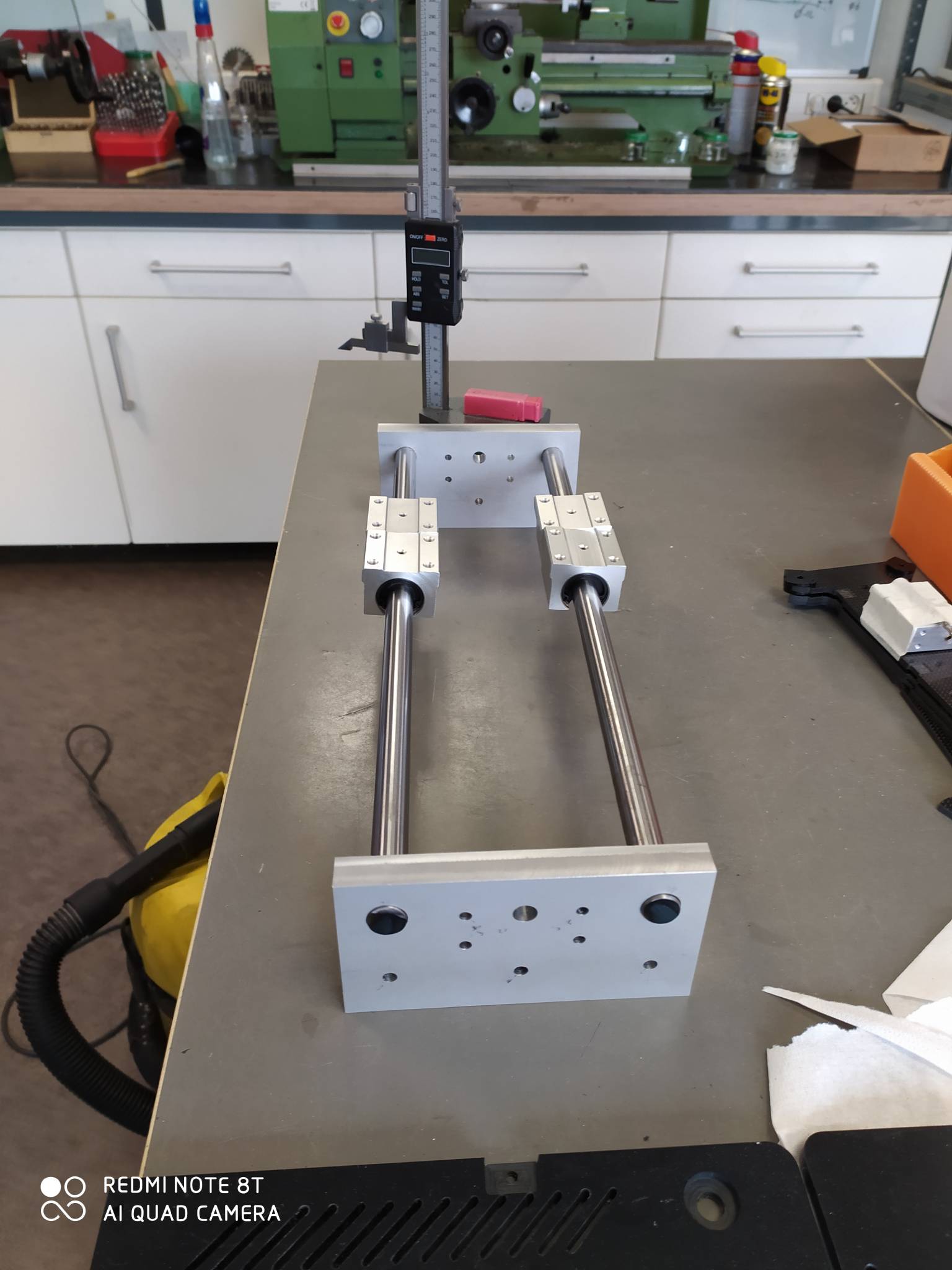

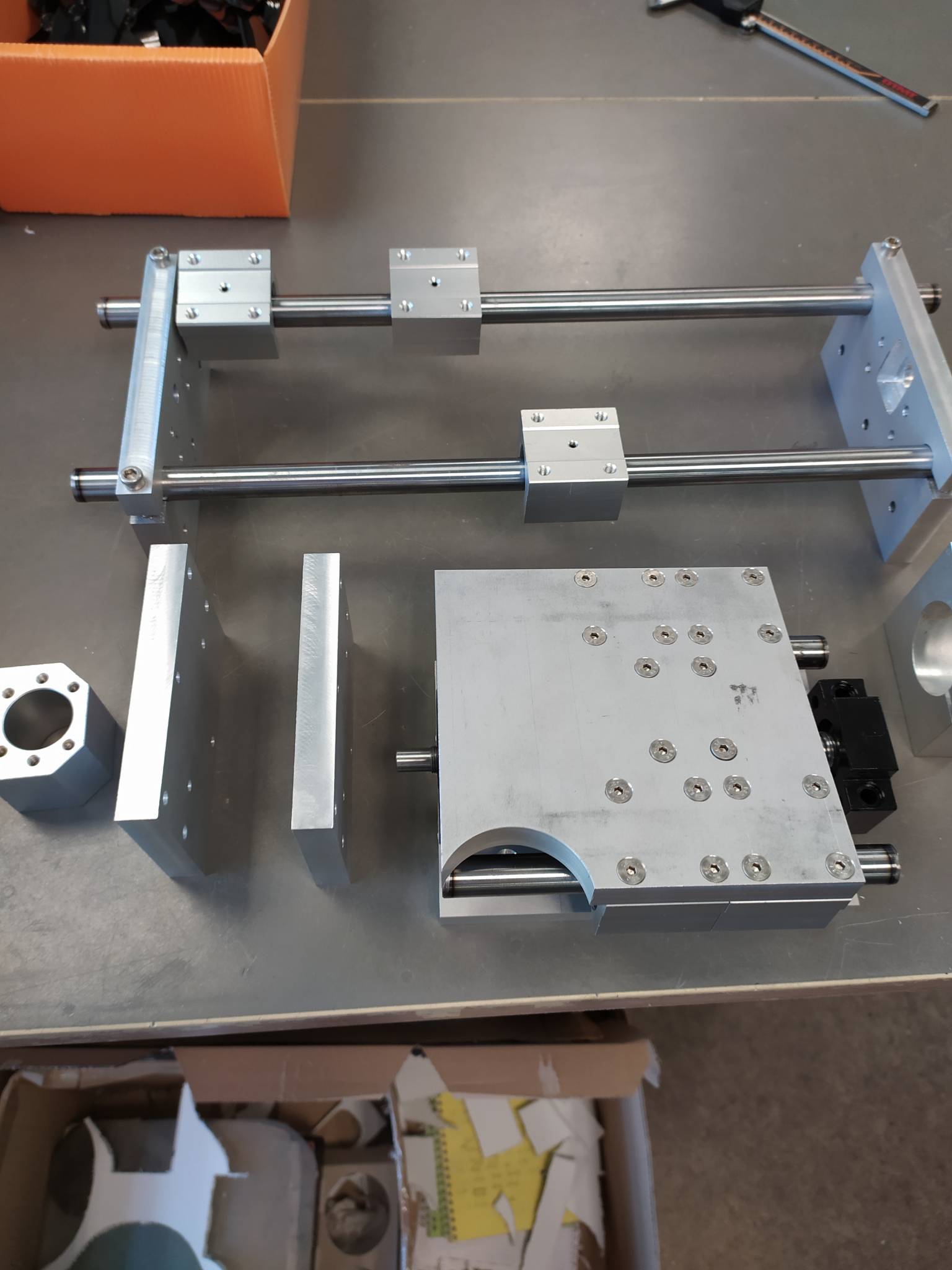

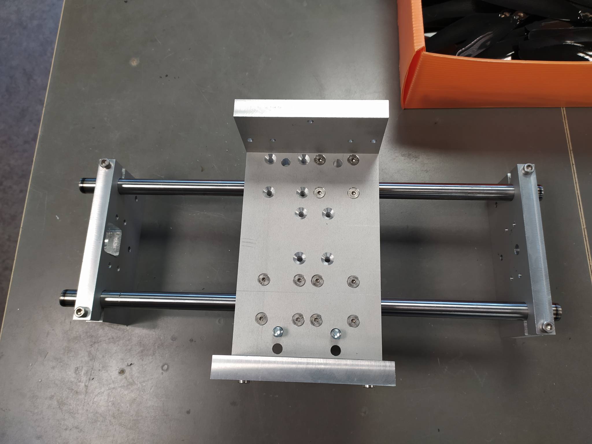

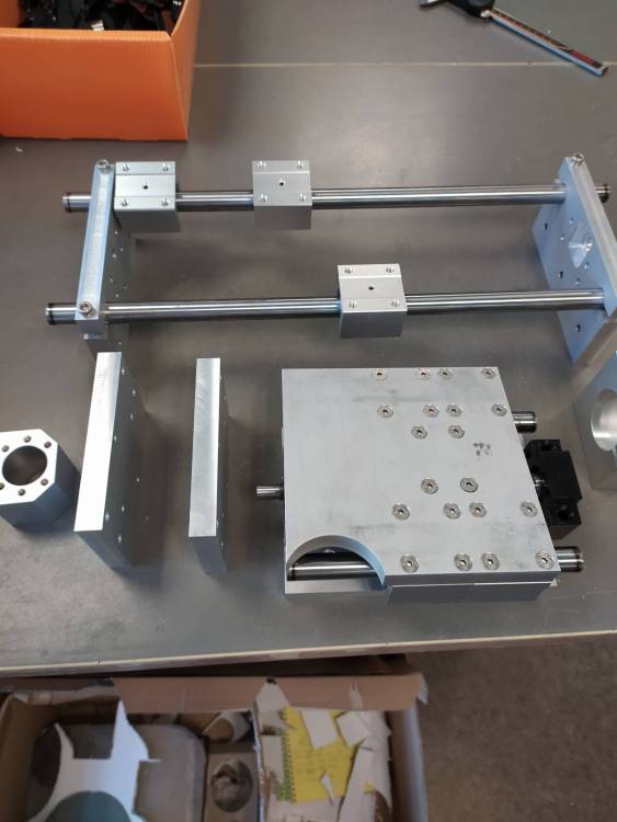

t-maxx006 Posté(e) Juin 4, 2020 Auteur Partager Posté(e) Juin 4, 2020 Bonjour à tous, petit avancement du projet, montage à blanc des pièces de l axe y et z 1 Lien vers le commentaire Partager sur d’autres sites More sharing options...
