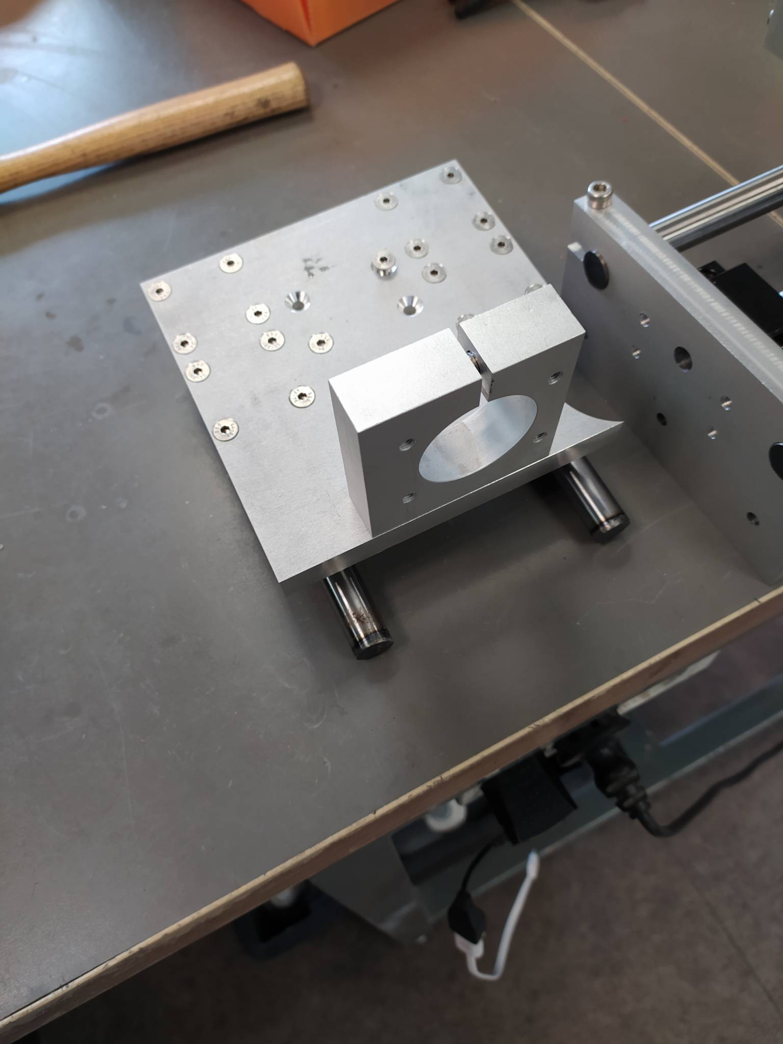

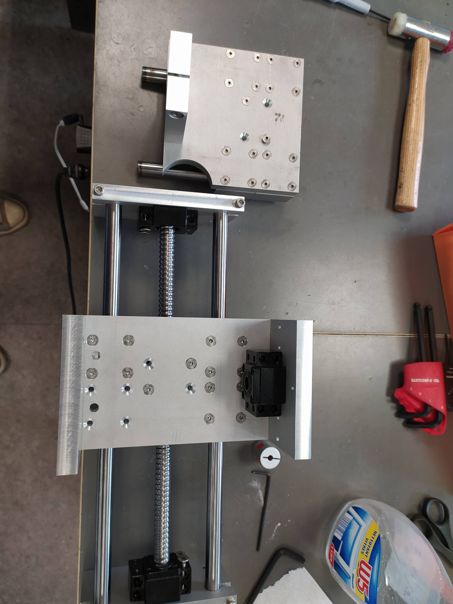

t-maxx006 Posté(e) Juin 4, 2020 Auteur Partager Posté(e) Juin 4, 2020 Voilà ce que ça donne avec la vis à bille 1605 pour l axe y. Et la partie mobile de l axe z 2 Lien vers le commentaire Partager sur d’autres sites More sharing options...

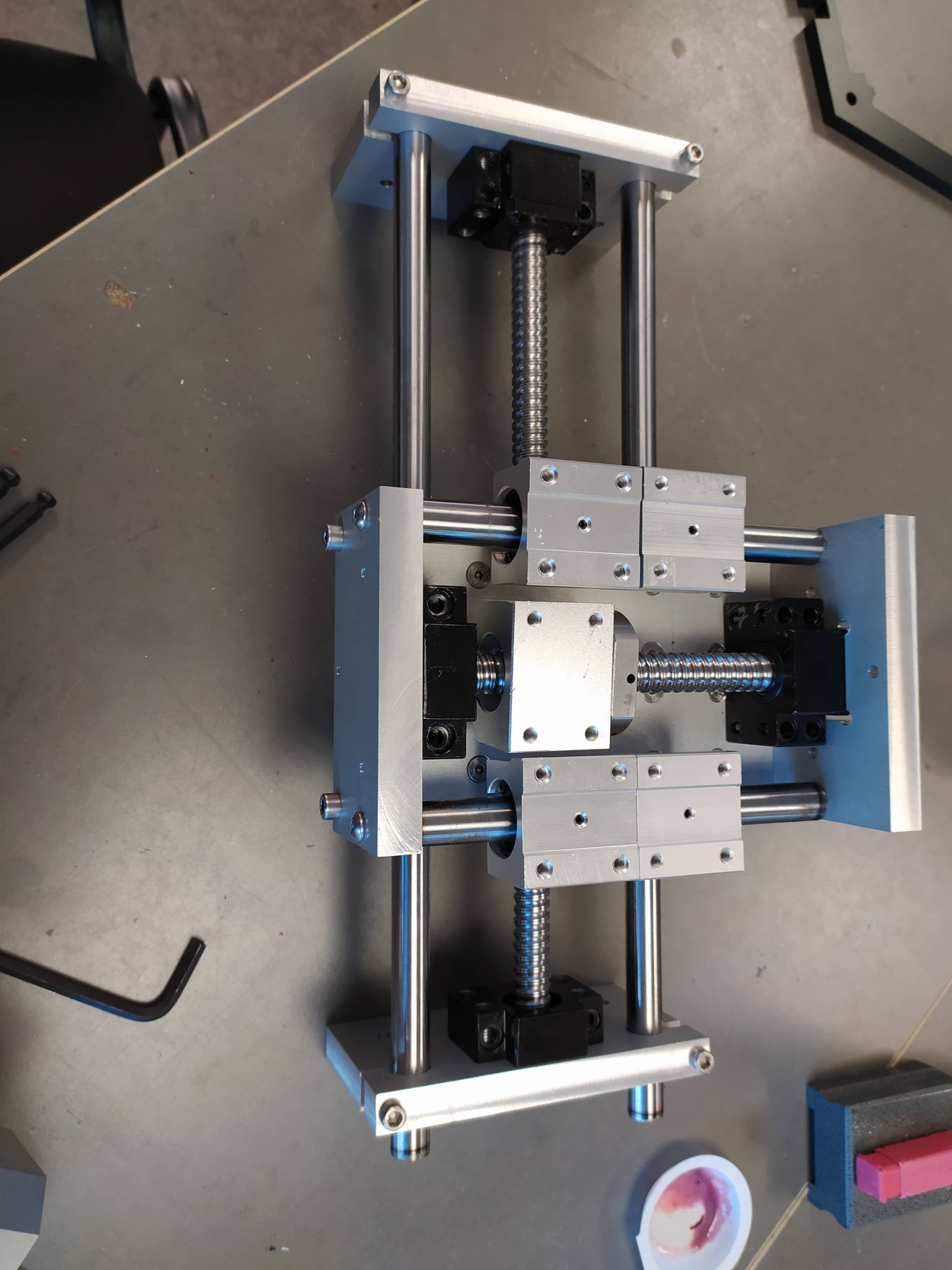

t-maxx006 Posté(e) Juillet 19, 2020 Auteur Partager Posté(e) Juillet 19, 2020 salut tout le monde, petit avancement de la semaine dernière et début de l'assemblage, l'ensemble pèse déjà 15kg: 1 Lien vers le commentaire Partager sur d’autres sites More sharing options...
lulux Posté(e) Juillet 19, 2020 Partager Posté(e) Juillet 19, 2020 Super ! C'est propre ! Du coup niveau électronique tu parts sur quoi au final ? Lien vers le commentaire Partager sur d’autres sites More sharing options...
t-maxx006 Posté(e) Juillet 19, 2020 Auteur Partager Posté(e) Juillet 19, 2020 Salut, merci! je parts sur des nema 23 3N et une broche kress pour commencer, je passerai surement sur une 2000w à refroidissement liquide plus tard. après, avec du recule, ce sera beaucoup trop costaud par rapport à ce dont je vais vraiment avoir besoin . Lien vers le commentaire Partager sur d’autres sites More sharing options...
lulux Posté(e) Juillet 19, 2020 Partager Posté(e) Juillet 19, 2020 Merci. Je suis également en plein build de ma 2eme CNC et j'hésite encore pour les moteurs. A la base je voulais prendre des gros nema 17 mais je pense finalement prendre des Nema 23... Le truc qui me fait peur avec les 23 c'est qu'une fausse manip peut endommager la machine... Avec les 17 ça cale... Pour la Kress, j'ai une 800w sur ma CN et c'est top ! Lien vers le commentaire Partager sur d’autres sites More sharing options...
t-maxx006 Posté(e) Juillet 19, 2020 Auteur Partager Posté(e) Juillet 19, 2020 j'ai aussi une 800w, pareil, je voulais prendre des 17, mais au vu du poids à deplacer, ça fait vraiment light, surtout que je compte usiner de l'alu Lien vers le commentaire Partager sur d’autres sites More sharing options...
lulux Posté(e) Juillet 19, 2020 Partager Posté(e) Juillet 19, 2020 Ouai sur ma CN actuelle j'ai des néma 17 (et pas des gros) en 20V et ça va super bien, même pour découper l'alu mais mon portique est plutôt léger . J'ai fait quelques test en néma 17 sur la nouvelle CNC, le portique fait environ 17kg et ça bouge bien aussi, les vis à billes en 1204 donne énormément de couple par contre c'est lent... à partir de 1700mm/m les vis à billes entre en "résonance" du coup j'ose pas aller plus vite... Lien vers le commentaire Partager sur d’autres sites More sharing options...
t-maxx006 Posté(e) Juillet 20, 2020 Auteur Partager Posté(e) Juillet 20, 2020 Je pensais pas que les 17 puissent entraîner une charge aussi important, comme quoi ils nous surprennent ces petits moteurs! Pour les vis à billes, je suis en 1605 Lien vers le commentaire Partager sur d’autres sites More sharing options...

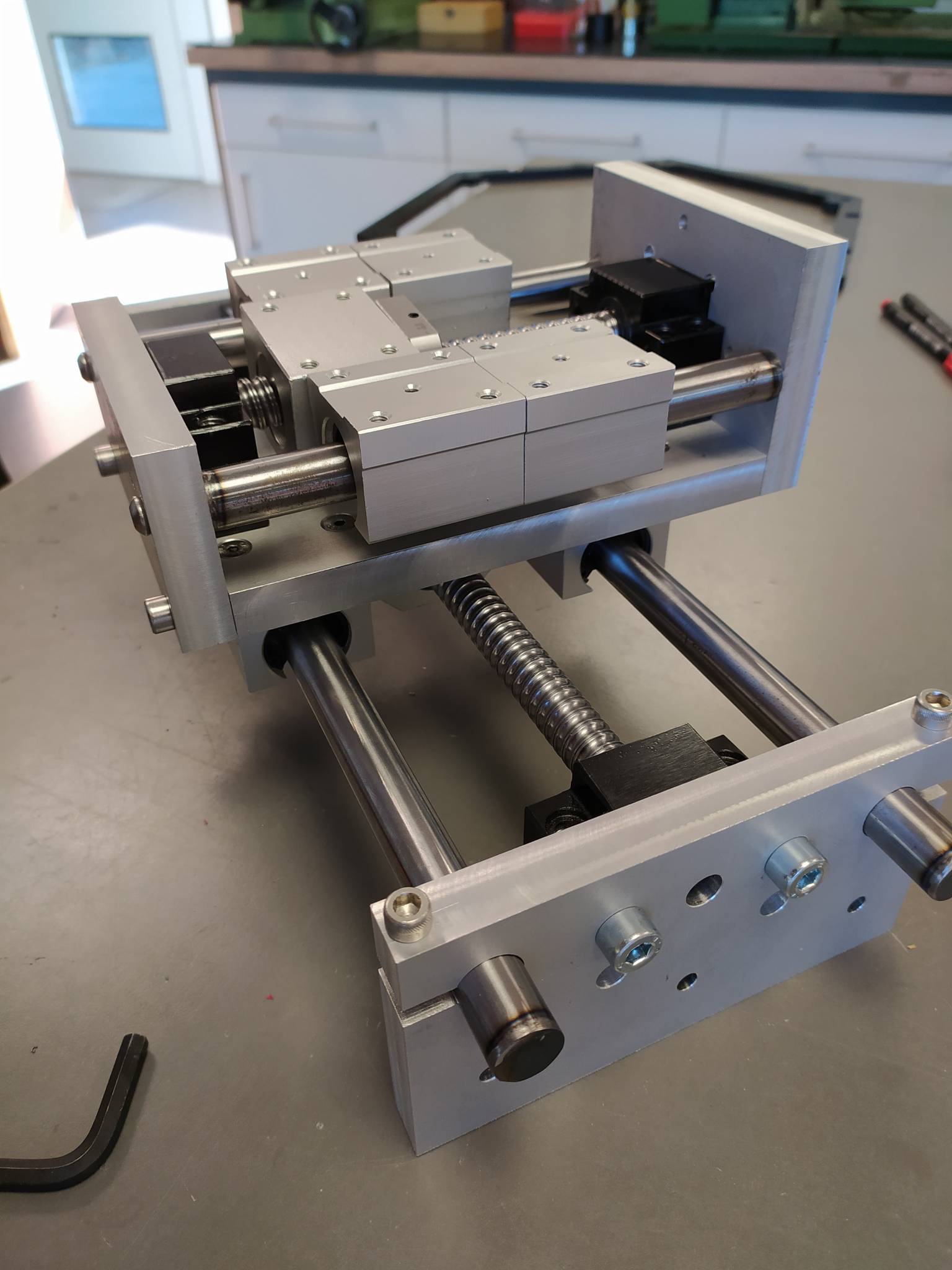

t-maxx006 Posté(e) Aout 25, 2020 Auteur Partager Posté(e) Aout 25, 2020 Bonjour à tous, petit avancement du jour 1 Lien vers le commentaire Partager sur d’autres sites More sharing options...
t-maxx006 Posté(e) Aout 26, 2020 Auteur Partager Posté(e) Aout 26, 2020 Salut tout le monde, montage de la broche Kress pour voir ce que ça donne Lien vers le commentaire Partager sur d’autres sites More sharing options...
Tircown Posté(e) Aout 26, 2020 Partager Posté(e) Aout 26, 2020 C'est beau. On est très loin de la Discovery200 là 1 Lien vers le commentaire Partager sur d’autres sites More sharing options...
t-maxx006 Posté(e) Aout 26, 2020 Auteur Partager Posté(e) Aout 26, 2020 merci!! oui, c'est un peu loin de la Discovery 200 lol Lien vers le commentaire Partager sur d’autres sites More sharing options...
lulux Posté(e) Aout 27, 2020 Partager Posté(e) Aout 27, 2020 Excellent ! Tu bosses bien ! Vivement la suite ! Lien vers le commentaire Partager sur d’autres sites More sharing options...
t-maxx006 Posté(e) Aout 28, 2020 Auteur Partager Posté(e) Aout 28, 2020 Il y a 18 heures, lulux a dit : Excellent ! Tu bosses bien ! Vivement la suite ! Merci !! Bon en posant les profilets ce matin je me suis posé une question, quand Est-ce que c'est partit en couilles dans ma tête pour partir sur un truc aussi gros 2 Lien vers le commentaire Partager sur d’autres sites More sharing options...
Tircown Posté(e) Aout 28, 2020 Partager Posté(e) Aout 28, 2020 (modifié) Je ne trouve pas ça déconnant pour une CNC. Si la structure s'avérait trop fragile ça serait une plaie à reprendre. Il vaut mieux l'inverse. J'ai hâte de voir la suite. Modifié (le) Aout 28, 2020 par Tircown Lien vers le commentaire Partager sur d’autres sites More sharing options...
t-maxx006 Posté(e) Aout 28, 2020 Auteur Partager Posté(e) Aout 28, 2020 (modifié) il y a 31 minutes, Tircown a dit : Je ne trouve pas ça déconnant pour une CNC. Si la structure s'avérait trop fragile ça serait une plaie à reprendre. Il vaut mieux l'inverse. J'ai hâte de voir la suite. c'est sùr qu'il vaut mieux que ce soit trop rigide que pas assez, mais là c'est plus l'encombrement qui est important et surtout le poids, au feeling, elle vas faire dans les 60kg, pour un encombrement de 800x600x500 environ. c'est les voisins qui vont être content avec le bruit que ça va faire lol . ( je vais la carteriser pour la sécurité et le bruit) Apres la majorité des éléments c'est de la récup, donc j'ai fais en fonction de ça. si j'avais eux à payer la plaque d'alu de 15mm et à faire usiner les pieces, j'en aurais eux pour un bon billet Modifié (le) Aout 28, 2020 par t-maxx006 Lien vers le commentaire Partager sur d’autres sites More sharing options...
