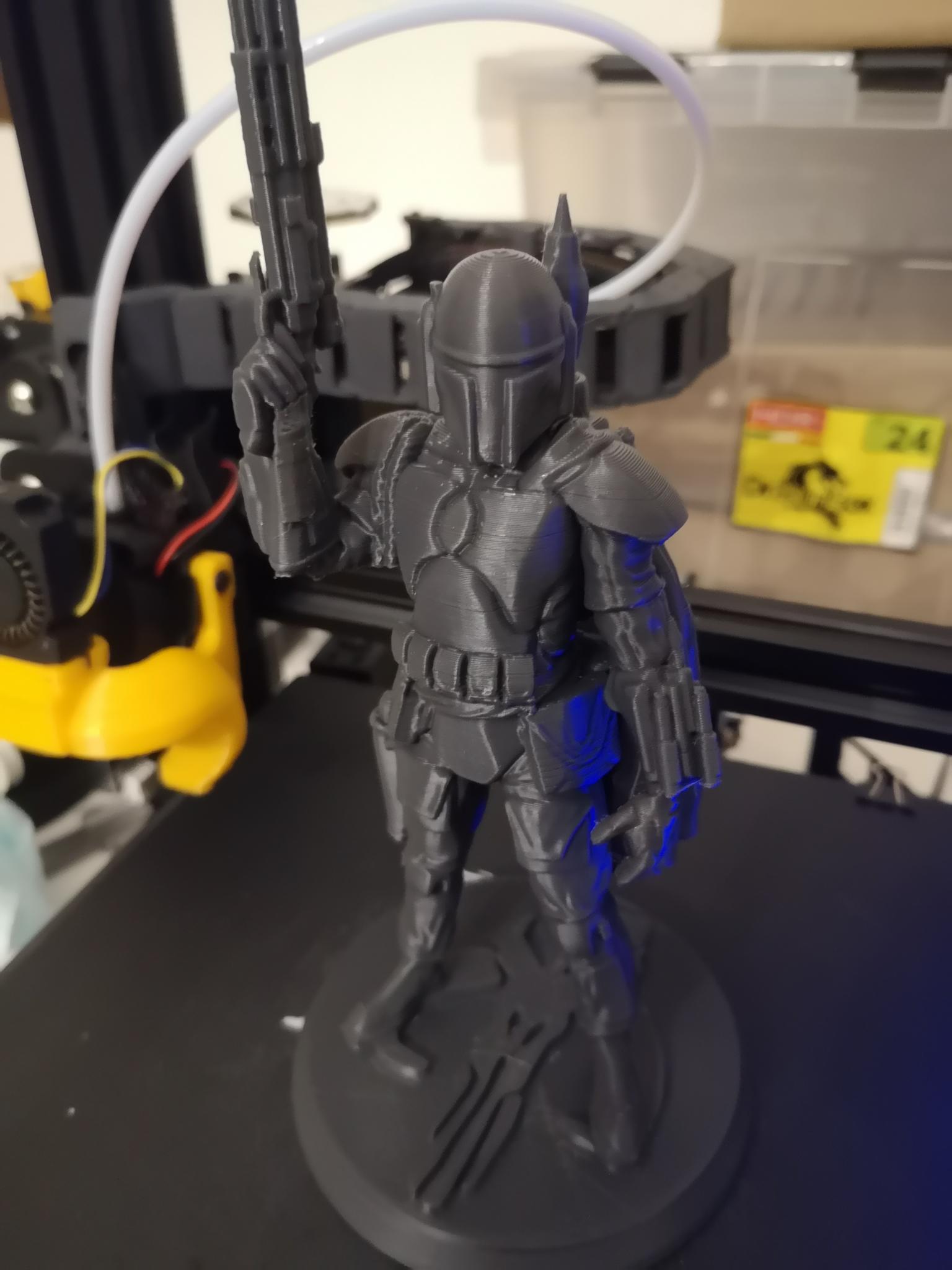

SbEnder Posté(e) Mai 12, 2019 Partager Posté(e) Mai 12, 2019 Bonjour, j'ai lu sur un article que l'on doit contrôler le parallélisme de la barre où coulisse le chariot par rapport à la base au montage de la machine. La procédure que j'ai appliquée pour la mesure est la suivante ( veuillez me pardonner si je n'utilise pas les bons termes parfois étant débutant je n'ai pas assimilé tout le jargon) : j'ai retirer la vis sans fin de l'axe z afin de ne pas parasiter la mesure, ensuite j'ai poser un objet sur le bed afin de soutenir la barre de l'axe x et de ne pas faire reposer la buse sur le plateau. J'ai pris la mesure au pied à coulisse depuis la base jusqu'à la face supérieure de la barre et il se trouve que j'avais plus de 5mm d'écart entre la gauche et la droite. Pour le parallélisme on repassera ! J'ai contrôlé les excentriques permettant de supprimer le jeu des galets mais tout était parfaitement serré. J'ai donc dévissé les 4 vis connectant les supports des galets sur la barre et là je me rend compte que les 2 vis de gauche ne sont accessibles qu'une fois l'ensemble sorti ce qui complique grandement la tâche pour le réglage. Apres quelques heures à pester sur ce système quelque peu bizarre, n'arrivant pas à obtenir la même mesure des 2 côtés, j'ai enfin réussi à n'avoir que 0.2mm d'écart. Là, déjà bien content du résultat, je me rend compte dépité qu'un des galets sur un côté n'est pas en contact avec la rainure. Je serre un peu plus l'excentrique mais me retrouve avec un point dur lors de mouvement de l'ensemble... Rage.. Apres redemontage et plusieurs essais infructueux j'ai réussi à obtenir le bon contact des galets sans point dur et 0,5mm d'écart dans la mesure. Ma question serait celle ci: comment faite vous pour obtenir un bon parallélisme ? Est ce que 0,5mm est acceptable sachant que cet écart est rattrapé lors du réglage du niveau du plateau n'est ce pas ? Lien vers le commentaire Partager sur d’autres sites More sharing options...
vieur Posté(e) Mai 13, 2019 Partager Posté(e) Mai 13, 2019 Il y a 5 heures, SbEnder a dit : Est ce que 0,5mm est acceptable sachant que cet écart est rattrapé lors du réglage du niveau du plateau n'est ce pas ? Pour moi c'est même très bien. Vu le montage je ne pense pas que tu fera mieux. A confirmer par les autres. L'impact sur les pieces est à vérifier après impression Certains mettent un double axe z avec pours éviter ça. Lien vers le commentaire Partager sur d’autres sites More sharing options...
SbEnder Posté(e) Mai 19, 2019 Auteur Partager Posté(e) Mai 19, 2019 Ok merci j'ai fais quelques impressions depuis et tout est niquel ! Me reste à régler quelques fils très fins de temps en temps je soupsonne les connecteurs pneumatiques. Mes valeurs de rétraction sont 5mm et 40mm/s Lien vers le commentaire Partager sur d’autres sites More sharing options...
