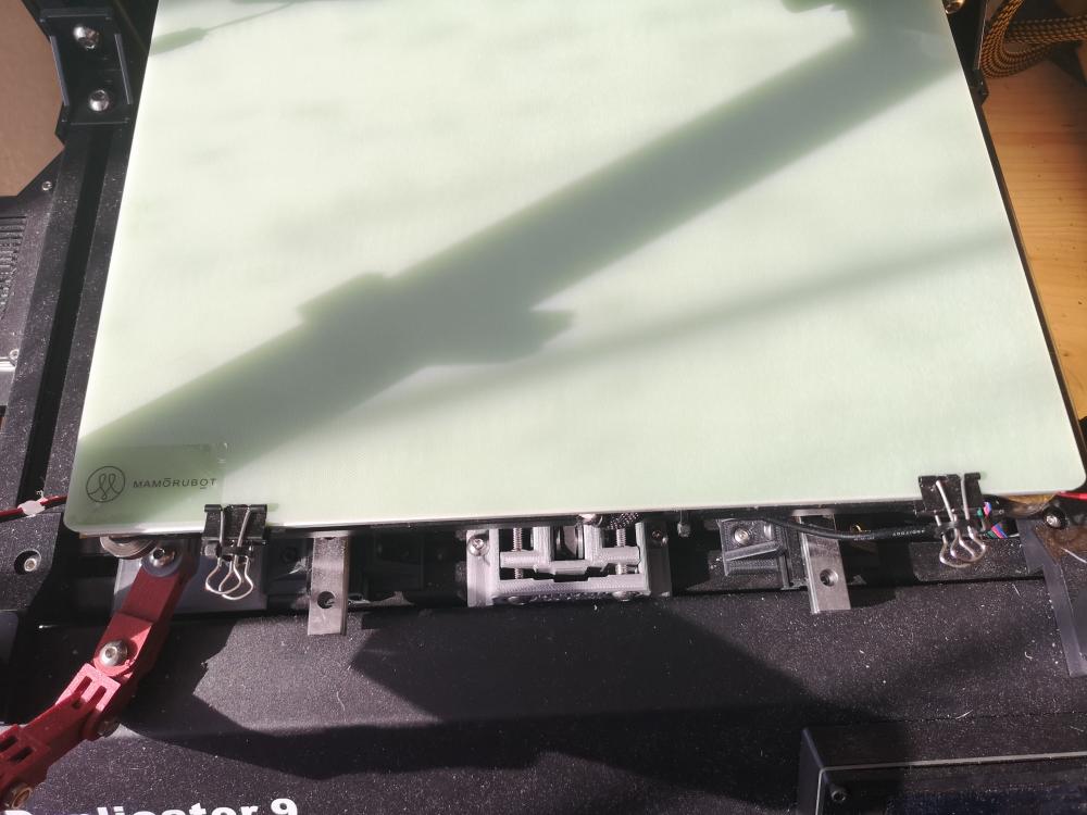

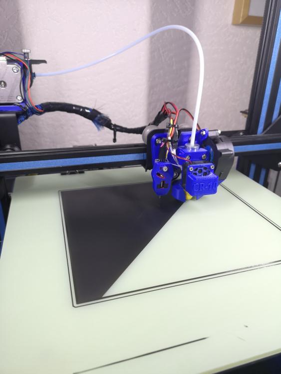

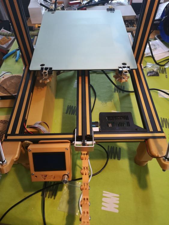

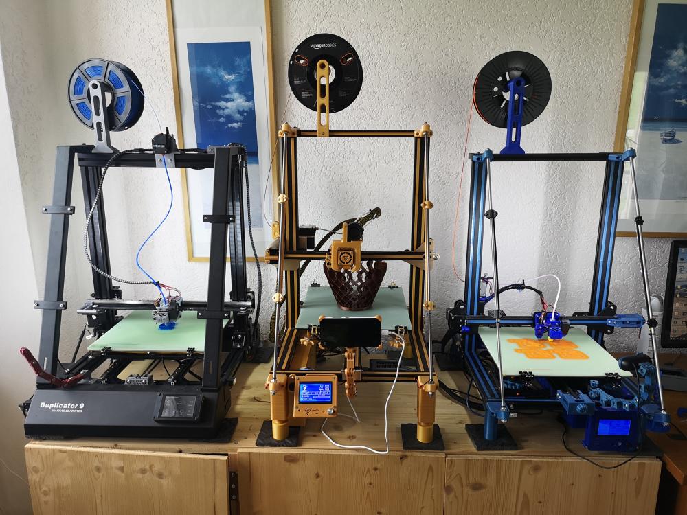

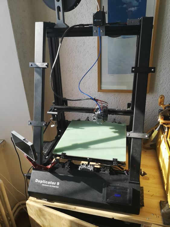

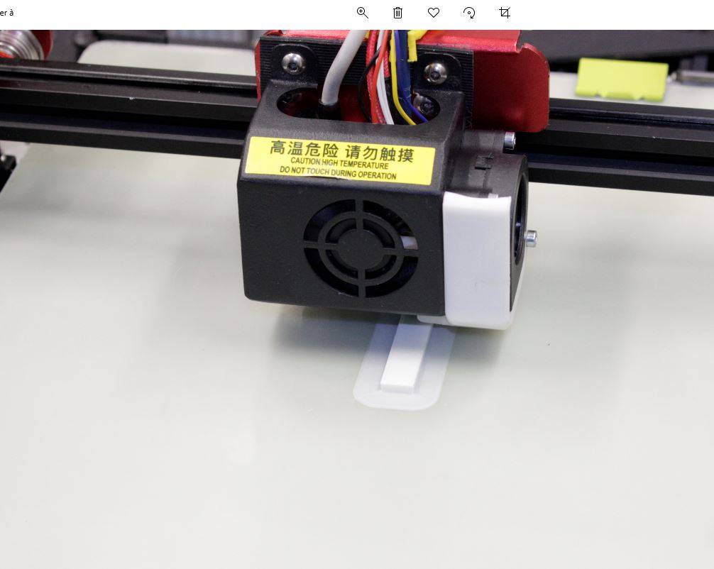

yahyah206 PostĂ©(e) Mai 13, 2019 Partager PostĂ©(e) Mai 13, 2019 (modifiĂ©) Bonjour Ă tous un petit sujet pour vous parler de mon expĂ©rience avec ce plateau d'impression ^^ J'ai essayĂ© le verre 3mm, puis le miroir 3mm, avec ajout de laque pour les cheveux, j'en Ă©tais vraiment content. Sauf que la laque laisse beaucoup de traces et particules un peu partout, aprĂšs cela j'ai cherchĂ© des revĂȘtement pour ne plus l'utiliser. tout d'abord l'Ultrabase, mais je n'ai pas Ă©tĂ© satisfait, j'ai eu pas mal de dĂ©collements de piĂšces et surtout en ABS beaucoup de piĂšces trĂšs difficile Ă dĂ©tacher J'ai donc voulu testĂ©, aprĂšs en avoir entendu parlĂ© pas mal de fois le Mamorubot Tout d'abord sur ma Tevo tornado, pour laquelle le produit est adaptĂ© parfaitement, mĂȘme avec les trous pour les visses. Puis sur ma CR-10S et pour finir sur ma Wanhao D9  Que dire... Ă part que je ne changerais plus de plateau ^^ ça accroche sans aucun ajout de produit, le PLA avec un plateau Ă 60°C et l'ABS avec un plateau Ă 90°C. Cela laisse une surface de premiĂšre couche trĂšs lisse et lĂ©gĂšrement mate. Des que le plateau est froid, tout ce dĂ©colle vraiment facilement, j'ai effectuĂ© des impression assez longue 24 Ă 30h en moyenne, sans jamais avoir un seul dĂ©collement de piĂšce. en gros j'ai trouvĂ© mon bonheur ^^ Si vous voulez en savoir plus, suivez ce lien: http://www.mamorubot.com/detail?itemId=7f9baabc37d742e3af13daafd3beefc9 ModifiĂ© (le) Mai 13, 2019 par yahyah206 1 1 Lien vers le commentaire Partager sur dâautres sites More sharing options...

xavax PostĂ©(e) DĂ©cembre 4, 2019 Partager PostĂ©(e) DĂ©cembre 4, 2019 (modifiĂ©) Il a l'air pas mal ce plateau. Je voudrais passer de mon plateau magnĂ©tique crĂ©ality Ă une plaque mamorubot. C'est la meme matiĂšre des 2 cotĂ©s sur la plaque? si je la retourne je peux imprimer dessus aussi ? Avec quel produit il faut la nettoyer ? C'est pour mettre sur une CR10 et le plateau en alu n'est vraiment pas droit. J'avais en partie reglĂ© le problĂšme grace au `Bl touch mais avec ce type de plaque ca doit etre mieux que mon plateau magnetique qui epouse parfaitement la plateau en alu... D'ailleurs ca ne pose pas de problĂšme si je laisse la partie collĂ©e du plateau magnetique sous la plaque mamorubot ? Le 14/11/2019 at 12:22, bob6199 a dit : J'ai ensuite bloquĂ© la plaque avec des profilĂ© plastiques en U de 7mm tu les trouves ou ces profilĂ©s ?  en tout cas merci pour ton retour sur ce plateau. ModifiĂ© (le) DĂ©cembre 4, 2019 par xavax Lien vers le commentaire Partager sur dâautres sites More sharing options...
yahyah206 PostĂ©(e) DĂ©cembre 4, 2019 Auteur Partager PostĂ©(e) DĂ©cembre 4, 2019 Il y a 7 heures, xavax a dit : Il a l'air pas mal ce plateau. Je voudrais passer de mon plateau magnĂ©tique crĂ©ality Ă une plaque mamorubot. C'est la meme matiĂšre des 2 cotĂ©s sur la plaque? si je la retourne je peux imprimer dessus aussi ? Avec quel produit il faut la nettoyer ? C'est pour mettre sur une CR10 et le plateau en alu n'est vraiment pas droit. J'avais en partie reglĂ© le problĂšme grace au `Bl touch mais avec ce type de plaque ca doit etre mieux que mon plateau magnetique qui epouse parfaitement la plateau en alu... D'ailleurs ca ne pose pas de problĂšme si je laisse la partie collĂ©e du plateau magnetique sous la plaque mamorubot ?  oui mĂȘme surface des 2 cĂŽtĂ©s ;) nettoyage avec alcool 99.9% oui tu peux poser directement sur la feuille magnĂ©tique. L'Ă©paisseur est de 3mm donc ça rattrape bien les dĂ©faut du plateau ;) Lien vers le commentaire Partager sur dâautres sites More sharing options...

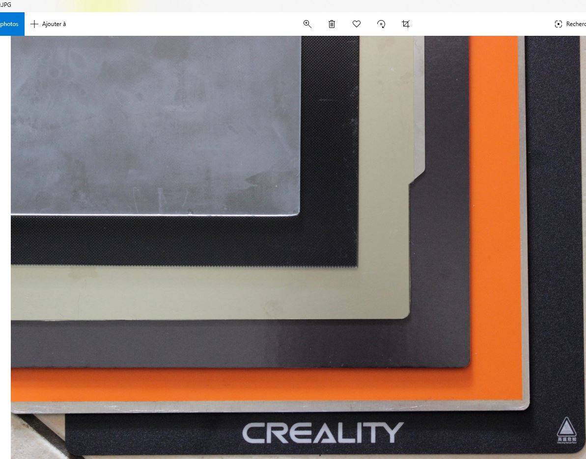

ixi PostĂ©(e) Mars 22, 2020 Partager PostĂ©(e) Mars 22, 2020 Salut,  Sujet trĂšs intĂ©ressant ! J'ai essayĂ© Ă peu prĂšs toutes les surfaces disponibles. Sur la photo, les 'survivants' que j'utilise encore, mais....mais.... depuis quelques semaines j'ai Ă©galement placĂ©Â un ( presque ) Mamorubot ...wowwwwowoowowwo MalgrĂ© mes craintes, c'est de loin le meilleur de tous,et surtout le plus polyvalent. Imprimer de PLA est presque magique : et oui, aucun dĂ©collage ! Le PC, avec le Prntafix,le Nylon avec Printastick , le PP avec le Migigoo , tout est vraiment nickel . Il ne nĂ©cessite pas d'ĂȘtre collĂ© sur un support,il reste donc lĂ©gĂšrement souple,ce qui facilite le dĂ©collage aprĂšs impression. Ce qui m'Ă©tonne le plus,c'est sa rĂ©sistance . Un Ultrabase est bien mais la surface est trĂšs fragile,le PEI finit par s'abimer, mais pas lui . Bref,super content ! Lien vers le commentaire Partager sur dâautres sites More sharing options...

ixi PostĂ©(e) Avril 4, 2020 Partager PostĂ©(e) Avril 4, 2020 Salut, Je nettoie Ă l'alcool mĂ©thylique, et lorsque le PLA flex noir laisse des traces,un petit coup d'acĂ©tone. Pour info, c'est une 'bĂȘte' plaque fibres de verre / Ă©poxy ( pas de PP), il faut la traiter comme une plaque de circuit imprimĂ©e. Lien vers le commentaire Partager sur dâautres sites More sharing options...
