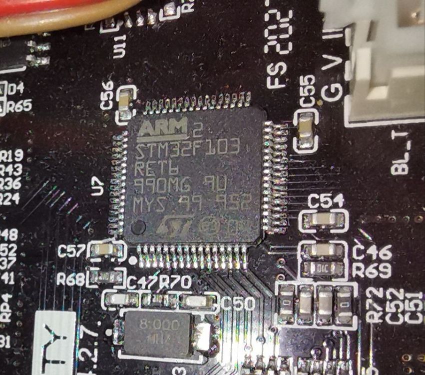

OrCompet Posté(e) Mars 21, 2021 Partager Posté(e) Mars 21, 2021 il y a 14 minutes, remibora a dit : Salut @OrCompet, Il faut choisir ça dans platformio pour une V4.2.7: default_envs = STM32F103RET6_creality et dans le fichier configuration.h (si nécessaire): MOTHERBOARD BOARD_CREALITY_V427 PS: N'hésite pas à ajouter le nom de ta 2nde imprimante dans ton profil. Merci pour ta réactivité ! cette info est notée sur la carte ou autre? j'ai pourtant regardé ^^' Pas de soucis, j'avais oublié mon profil à vrai dire, je modifie ça de suite Lien vers le commentaire Partager sur d’autres sites More sharing options...
remibora Posté(e) Mars 21, 2021 Partager Posté(e) Mars 21, 2021 il y a 3 minutes, OrCompet a dit : cette info est notée sur la carte ou autre? ici par exemple, ou sur le micro-controleur: Citation 1 Lien vers le commentaire Partager sur d’autres sites More sharing options...

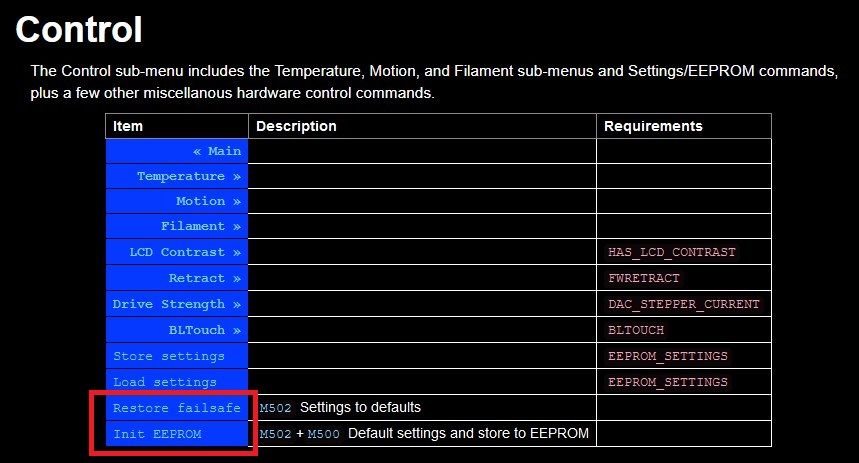

OrCompet Posté(e) Mars 22, 2021 Partager Posté(e) Mars 22, 2021 Re bonjour, je reviens vers vous pour faire part de ma progression (d'on je m'estime déjà fière ^^). Je suis parvenu à modifier dans l'ensemble ce qui m'intéressait, à recompiler le tout, et mettre à jour mon imprimante par SD (Houraaaaa!!). Sauf que! (bah oui, ça aurait été trop simple sinon ^^), 1) en allumant cette dernière, un petit message d'erreur arrive sur l'écran "EEPROM Version Error, Initialiser EEPROM?". 2) Il n'empêche pas l'imprimante d'imprimer, par contre elle imprime "à l'envers". (Là ou logiquement la buse se purge avant de commencer le print, elle le fait à l'oposé, traversant tout le plateau (ce qui n'est pas très pratique)... Dernière choses, de temps en temps mon écran fait un petit "bip", passe dans le menu (comme si on cliquait sur la roulette de l'écran) puis revient sur l'écran d'acceuil après quelques seconde sans rien toucher.... Si jamais vous savez à quoi pourrait être lié mes petites erreurs... car je suis perdu la ^^ Lien vers le commentaire Partager sur d’autres sites More sharing options...
fran6p Posté(e) Mars 22, 2021 Partager Posté(e) Mars 22, 2021 il y a 2 minutes, OrCompet a dit : 1) en allumant cette dernière, un petit message d'erreur arrive sur l'écran "EEPROM Version Error, Initialiser EEPROM?". Après flashage d'un nouveau firmware, il est fortement recommandé de remettre à zéro l'EEPROM: soit via une option de l'écran (Init EEPROM / Restore failsafe), extrait du document Marlin décrivant les options de menu d'un écran LCD soit si ton imprimante est connectée à un ordinateur et que tu as installé, par exemple, Pronterface, en envoyant les Gcode M502 puis M500 après les avoir saisis et validés dans la fenêtre de terminal. Pour tes autres problèmes, sans plus d’informations, ma boule de cristal ne renvoie que mon reflet 1 Lien vers le commentaire Partager sur d’autres sites More sharing options...
OrCompet Posté(e) Mars 22, 2021 Partager Posté(e) Mars 22, 2021 il y a 8 minutes, fran6p a dit : Après flashage d'un nouveau firmware, il est fortement recommandé de remettre à zéro l'EEPROM: soit via une option de l'écran (Init EEPROM / Restore failsafe), extrait du document Marlin décrivant les options de menu d'un écran LCD soit si ton imprimante est connectée à un ordinateur et que tu as installé, par exemple, Pronterface, en envoyant les Gcode M502 puis M500 après les avoir saisis et validés dans la fenêtre de terminal. Pour tes autres problèmes, sans plus d’informations, ma boule de cristal ne renvoie que mon reflet Grand merci pour ton aide si rapide. Pour le soucis de L'EEPROM c'est corrigé avec ton explication! Il me reste à regarder pourquoi quand mon extrudeur se trouve à son origine, il le calcul comme étant à son maximum opposé (la ou je devrai avoir x:0 / y:0 / Z:0, j'ai à la place x:220 / y:220 /z: 0. J'ai glisser mes document pour le firmware au cas ou ce serait plus parlant comme ça Configuration_adv.h Configuration.h _Bootscreen.h _Statusscreen.h Lien vers le commentaire Partager sur d’autres sites More sharing options...

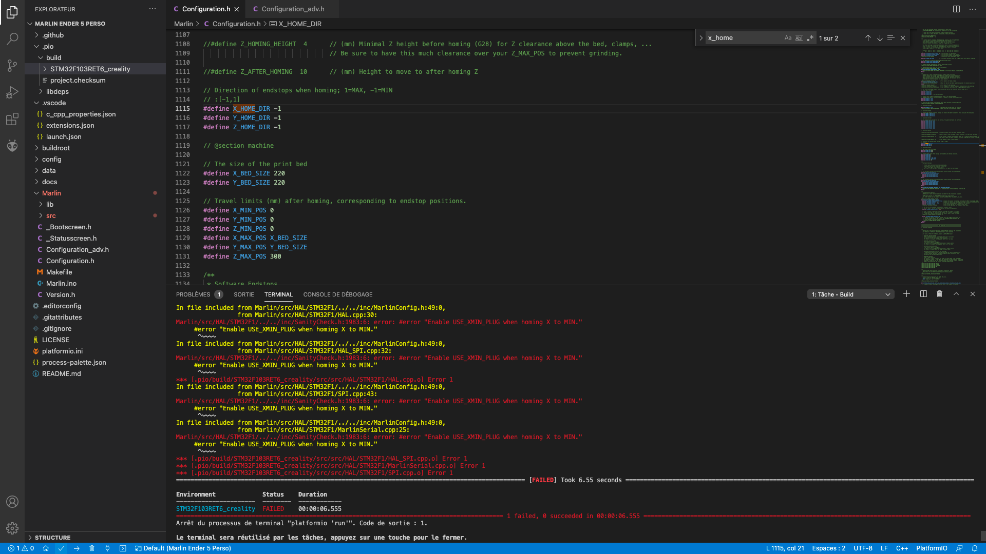

fran6p Posté(e) Mars 24, 2021 Partager Posté(e) Mars 24, 2021 Bonjour, Suivant que tu utilises #define X_HOME_DIR -1 ou #define X_HOME_DIR 1, il faut modifier la déclaration des USE_{X|Y}{MIN|MAX}_PLUG. Si HOME_DIR est à -1 on déclare MIN_PLUG si à 1 on déclare MAX_PLUG sinon au moment du contrôle de cohérence effectué à la compilation tu as l'erreur ci-dessus. Pour une Ender5, les valeurs devraient être : Citation #define X_HOME_DIR 1#define Y_HOME_DIR 1#define Z_HOME_DIR -1 … // @section homing // Specify here all the endstop connectors that are connected to any endstop or probe. // Almost all printers will be using one per axis. Probes will use one or more of the // extra connectors. Leave undefined any used for non-endstop and non-probe purposes. //#define USE_XMIN_PLUG //#define USE_YMIN_PLUG #define USE_ZMIN_PLUG #define USE_XMAX_PLUG #define USE_YMAX_PLUG //#define USE_ZMAX_PLUG Lien vers le commentaire Partager sur d’autres sites More sharing options...
OrCompet Posté(e) Mars 24, 2021 Partager Posté(e) Mars 24, 2021 Je viens de vérifier le fichier configuration.h et tout est bien comme tu le décris (les valeurs y sont par défaut). j'ai tenté de modifier un réglage dans la catégorie "Mesh" (avant ta dernière réponse), qui force la position X et Y à 0 lors d'un Auto-home mais il garde en tête le mauvais sens ^^ (donc un bruit de marteau-piqueur quand il veut avancer car il force). Je suis désolé si je te fais perdre patience, mais c'est vrai que la je patauge vraiment... Je pensais pas être confronté à un tel problème en voulant simplement activé cette fout*e option "Change Filament"... Je repost mes fichier au cas ou la boulette viendrais de moi, ou si tu vois peut être directement la ligne à modifier... Sinon ma dernière option reste de remettre le firmware de Creality et je me passerais de Change filament... _Bootscreen.h _Statusscreen.h Configuration_adv.h Configuration.h Lien vers le commentaire Partager sur d’autres sites More sharing options...
fran6p Posté(e) Mars 24, 2021 Partager Posté(e) Mars 24, 2021 Hormis MANUAL_X_HOME (et Y) qui ne devraient pas être activés, je ne vois pas. Marlin fournit une documentation complète concernant les différentes options des fichiers configuration (_adv).h : https://marlinfw.org/docs/configuration/configuration.html#homing-and-bounds Citation / Manually set the home position. Leave these undefined for automatic settings. // For DELTA this is the top-center of the Cartesian print volume. #define MANUAL_X_HOME_POS 0 #define MANUAL_Y_HOME_POS 0 //#define MANUAL_Z_HOME_POS 0 Pour récapituler: Quand après avoir injecté ce nouveau firmware et avoir remis à zéro l'EEPROM, tu fais une mise à l'origine, la tête est bien au fond à droite ? Si oui, c'est le comportement par défaut des Ender5. J'appelle @Bosco2509qui possède une E5+ pour confirmer. 1 Lien vers le commentaire Partager sur d’autres sites More sharing options...
