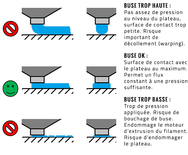

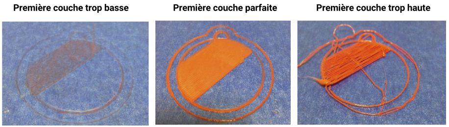

lion02 Posté(e) Mai 14, 2019 Partager Posté(e) Mai 14, 2019 Bonsoir, Une petite photo serait la bienvenue pour commencer a te repondre. Tu peux déjà verifier si ta première couche nest pas trop écrasée 1 Lien vers le commentaire Partager sur d’autres sites More sharing options...

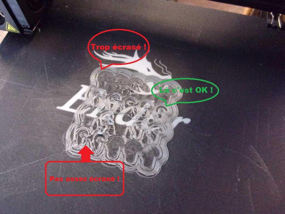

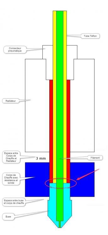

Bosco2509 Posté(e) Mai 14, 2019 Partager Posté(e) Mai 14, 2019 Et je dirais même plus... compare aux images ci-dessous : Ensuite... manquant cruellement de photos... cela peut venir du tube PTFE qui n'est pas correctement enfoncé dans la tête d'extrusion... rappel du schéma : Si le tube n'est pas correctemen enfoncé... un bouchon s'est formé. Ensuite... le problème peut venir d'une fuite de la tête d'extrusion... mais si tu viens de la monter... c'est peu probable. Ensuite... cela peut venir d'un soucis provenant du pignon de l'extrudeur... mais je manque de photos pour étailler cette hypothèse... On va attendre ta réponse. 2 Lien vers le commentaire Partager sur d’autres sites More sharing options...

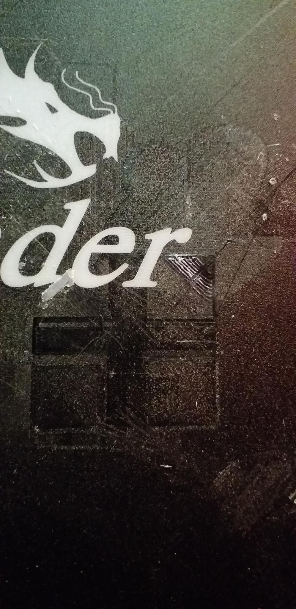

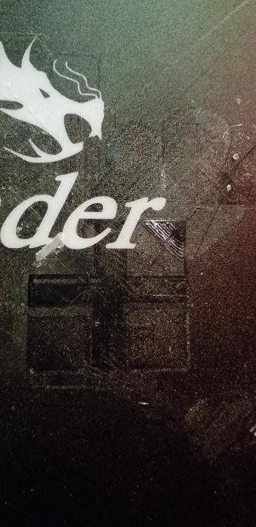

Enox Posté(e) Mai 16, 2019 Auteur Partager Posté(e) Mai 16, 2019 (modifié) Oui excusez moi voilà la photo du piètre résultat obtenu Modifié (le) Mai 16, 2019 par Enox Lien vers le commentaire Partager sur d’autres sites More sharing options...
jmevrd Posté(e) Mai 16, 2019 Partager Posté(e) Mai 16, 2019 Comme mes petits camarades, je pense soit à la buse trop proche du plateau (tu dois pouvoir faire glisser une feuille de papier entre la buse et le plateau, la feuille doit forcer légèrement) Soit ta buse est bouchée. Pour vérifier ce dernier point, fait monter la tête d'extrusion de quelques centimètres, fait chauffer la buse à 200° et à partir du boitier, donne un ordre d'extrusion de quelques mm. Si du fil sort de la buse, c'est bon. Vérifie le diamètre du fil extrudé une fois refroidi, il doit être de 0,4 mm, soit le diamètre de la buse. 1 1 Lien vers le commentaire Partager sur d’autres sites More sharing options...

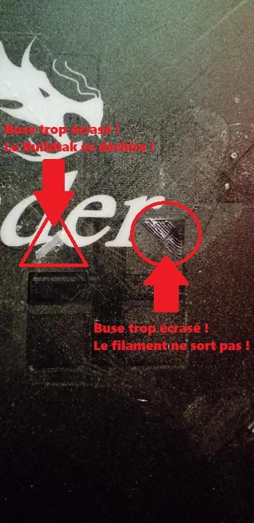

Bosco2509 Posté(e) Mai 17, 2019 Partager Posté(e) Mai 17, 2019 Si tu me permet de reprendre ta photo : Pas besoin d'une loupe pour le voir... Ta buse est vraiment trop écrasé. Il me semble même que le buildtak se déchire à un endroit... sûrement une impression précédente. PS : a continuer ainsi... tu vas "flinguer" le buildtak... et accessoirement... flinguer la buse... et forcer l'extrudeur... qui doit "sans trop me tromper" doit commencer à ronger ton filament. Mais... au moins... c'est l'expérience qui rentre... Lien vers le commentaire Partager sur d’autres sites More sharing options...
