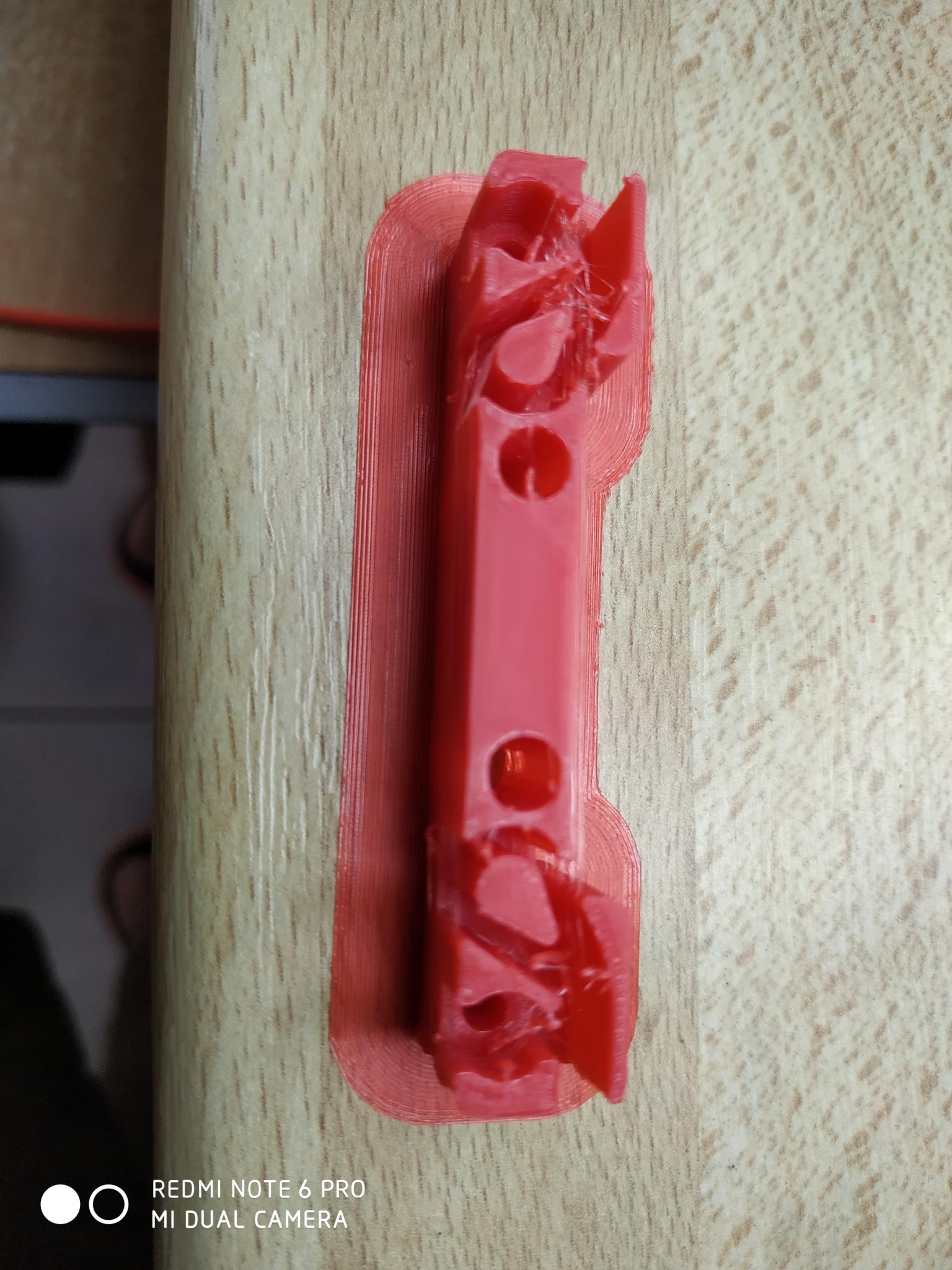

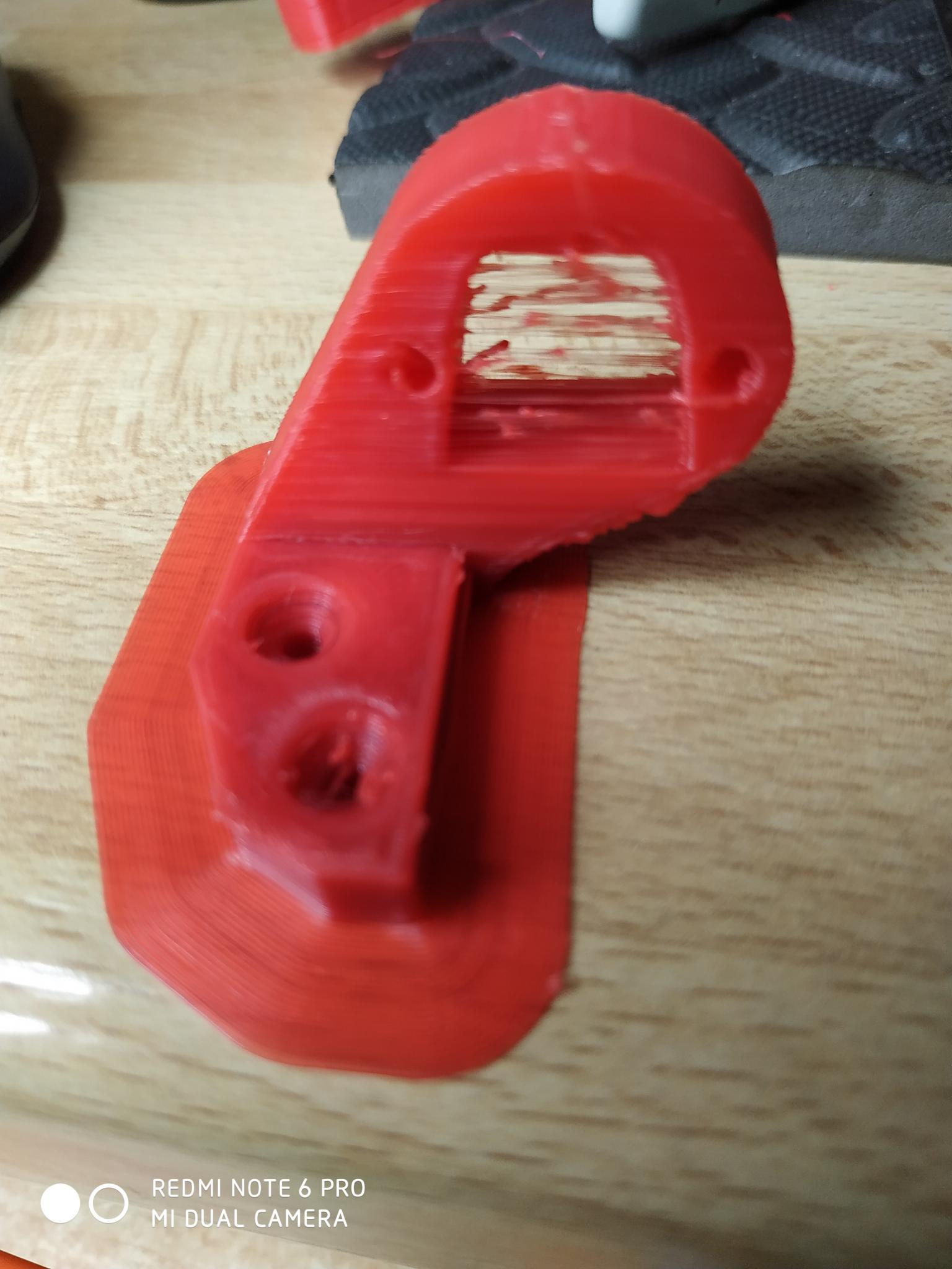

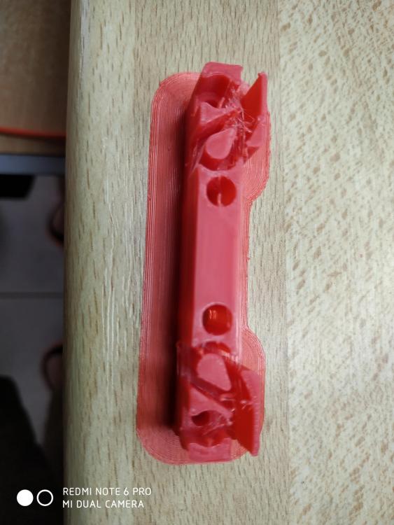

biquet Posté(e) Juin 5, 2019 Auteur Partager Posté(e) Juin 5, 2019 J'ai fait cinq impressions. Les trois premières pas terribles avec pas mal de fils et les suivantes j'ai la buse qui se bouche systématiquement en cours d'impression.J'ai essayé 200°C puis 210 et 215°C avec une rétractation de 2 et puis 3 avec une vitesse de 30. J'ai réduis ma vitesses de ventilation de 100% à 50. Toujours pareil. Je commence à regretter ma tête d'origine mais je lâche rien. Si j'avais mal monté l'E3DV6 je n'aurais pas pu faire trois impressions même si elles ne sont pas terribles? Des pistes de recherche? Lien vers le commentaire Partager sur d’autres sites More sharing options...

Heatcreep Posté(e) Juin 5, 2019 Partager Posté(e) Juin 5, 2019 (modifié) Il y a 3 heures, biquet a dit : J'ai fait cinq impressions. Les trois premières pas terribles avec pas mal de fils et les suivantes j'ai la buse qui se bouche systématiquement en cours d'impression.J'ai essayé 200°C puis 210 et 215°C avec une rétractation de 2 et puis 3 avec une vitesse de 30. J'ai réduis ma vitesses de ventilation de 100% à 50. Toujours pareil. Je commence à regretter ma tête d'origine mais je lâche rien. Si j'avais mal monté l'E3DV6 je n'aurais pas pu faire trois impressions même si elles ne sont pas terribles? Des pistes de recherche? Au vu de la première page et du connecteur pushfit, c'est un clone, t'as mis de la pâte thermique sur le heatbreak qui se visse dans le heatsink (le radiateur rond sur lequel tu met le ventilateur) ? La pâte thermique est "recommandé" par E3D qui serrent les dents et avouent à demi-mot que pour du PLA avec un heatbreak full metal, la pâte thermique est O_BLI_GA_TOIRE :') Bref, sur un clone (machinage / côtes pourries), la pâte thermique est triplement recommandé. Autant de strings et le filament qui dégénère > trop de retractions et/ou trop de chaleur (possiblement les deux dans ce cas), essaye 210°C - 2mm - 35mm/s , des quelques imprimantes avec une E3D ou un clone que j'ai vu, ces réglages donnent un bon point de départ. Pour le montage, vu que c'est un clone, si ton filament bouche après quelques temps / rétractions : problème de refroidissement (le ventilateur du clone peux être "bon" comme il peut être merdique, personnellement j'avais un noctua sous la main, je regrette pas le changement : https://www.thingiverse.com/thing:3576316/files prendre : "E3DnoctuaFINAL-1.4.stl qui fait ~10.6cm d'épaisseur, la R&D prusa ayant mis des noctua sur leurs hotends ont déclaré que la distance ventilo <-> radiateur était la plus importante et qu'il fallait placer le ventilateur au plus proche) Sinon, le filament qui fait des layers irréguliers (vérifier les courroies), t'es sur que cura n'a pas des vitesses d'infill trop rapide ? J'avais eu le pb une fois, cura avait des infills 2x plus rapide que mes murs (70mm/s, infill a 110+ mm/s xD) c'etait horrible, les infills étaient faible, la buse sous-extrudait, et je pensais que ma température était trop faible, du coup j'ai imprimé du PLA à presque 230°C, mais au bout d'une heure d'impression, la chaleur montait dans le radiateur et > heatcreeps (la buse fait fondre le filament dans la partie froide et ca bloque entièrement). ps: pour savoir si ton radiateur dissipe bien, tu peux toucher la partie métallique qui doit être froide (pas le bloc de chauffe hein). Sinon, vu que c'est un clone, tu peux la démonter, regarder le heatbreak (l'intérieur est surement très mal finie, et pas du tout polie) > avec une dremel, un peu de pâte à polir, et un lacet fin / du fil, tu peux polir toi-même ton heatbreak, quand ton filament PLA chauffe, il gonfle et pendant les retractions, les "griffures" du lathe vont augmenter le grip du filament, + tu rétracte, plus le filament s'allonge, moins la retraction marche, plus la pression interne dans la buse se forme, moins l'extrudeur fonctionne, etc etc : Et profites en pour t'assurer que ton PTFE touche le fond du cône (avec le biseau qui va bien) et que le connecteur pushfit n'est pas faiblard/abîmé et qu'il garde le PTFE en place. Les clones d'E3D v6 sont des bouses infâmes en tant que tel, le top étant une vraie ou un clone + un vrai heatbreak et nozzle. EDIT: AH OUI! les buses fournies avec les clones sont HORS-SPEC, de qualité douteuse, et la taille marqué dessus ne correspond pas réellement, avec mon clone, j'avais 2 ou 3 buses de 0.4mm, 3 trous différents Si ton clone est fournie avec une buse de 0.5 ou 0.6, utilise l'une des deux pour "dégager" le problème de buse, avec un 0.5 - 0.6, tu peux imprimer a 0.1/0.15/0.2 sans soucis, mais au moins tu sera sûr que le problème est ailleurs EDIT2: une fois que tu as résolu tes problèmes de hotend, je recommande fortement l'achat d'une buse "de marque" pour avoir les bonnes côtes et les bon angles, genre un nozzle "hardened steel" d'E3D (pareil encore, tu trouvera beaucoup de buse en acier trempé par cher, mais l'angle à 90° à l'intérieur et le perçage "tremblotant" > la plupart des avis sur les buses en acier trempé sont négatif pcq c'était des buses de qualité douteuse), voir : Modifié (le) Juin 5, 2019 par Heatcreep Lien vers le commentaire Partager sur d’autres sites More sharing options...
biquet Posté(e) Juin 5, 2019 Auteur Partager Posté(e) Juin 5, 2019 @Nicojouan14 c'est un clone ou une originale ta E3DV6? @Heatcreep tu es en train de me dire que c'est de la M... la hotend que j'ai acheté effectivement c'est un clone. J'ai suivi les recommandations sur le forum. Si il faut j'en commanderai une vrai! J'ai mis de la pâte thermique sur le heatbreak. Mon radiateur est froid, je peux poser les doigts dessus sans problème. il y a 33 minutes, Heatcreep a dit : cura n'a pas des vitesses d'infill trop rapide ? J'avais eu le pb une fois, cura avait des infills 2x plus rapide que mes murs (70mm/s, infill a 110+ mm/s xD) c'etait horrible, les infills étaient faible, la buse sous-extrudait, vitesses d'infill ?? Mon heatbreak n'est pas comme sur ta photo j'ai un morceau de PTFE qui descend au max et dessus la tête j'ai monté un Magnet-MK10. J'avais des doutes sur l’efficacité de la poulie de mon extrudeur qui avait des dents moins prononcées que celle d'origine( voir photo). Je l'ai donc changé mais mon extrudeur broute quand même (après une re-calibration). J'ai bloqué mon extrudeur ouvert et lorsque je pousse mon filament par le haut, j'ai bien ma buse qui injecte du fil! Lien vers le commentaire Partager sur d’autres sites More sharing options...
Heatcreep Posté(e) Juin 5, 2019 Partager Posté(e) Juin 5, 2019 il y a 20 minutes, biquet a dit : @Nicojouan14 c'est un clone ou une originale ta E3DV6? @Heatcreep tu es en train de me dire que c'est de la M... la hotend que j'ai acheté effectivement c'est un clone. J'ai suivi les recommandations sur le forum. Si il faut j'en commanderai une vrai! J'ai mis de la pâte thermique sur le heatbreak. Mon radiateur est froid, je peux poser les doigts dessus sans problème. vitesses d'infill ?? Mon heatbreak n'est pas comme sur ta photo j'ai un morceau de PTFE qui descend au max et dessus la tête j'ai monté un Magnet-MK10. J'avais des doutes sur l’efficacité de la poulie de mon extrudeur qui avait des dents moins prononcées que celle d'origine( voir photo). Je l'ai donc changé mais mon extrudeur broute quand même (après une re-calibration). J'ai bloqué mon extrudeur ouvert et lorsque je pousse mon filament par le haut, j'ai bien ma buse qui injecte du fil! Un clone, c'est comme le Lotto, certains affirmeront avoir un "clone aussi bien que l'original" mais va savoir si c'est un avis fiable, si c'est sur 10min de print ou 18h, etc... Dans la plupart des cas, le problème c'est pas "le métal" mais l'usinage et/ou la finition, le heatbreak mal percé / pas poli, c'est la cause 1ères frustrations / clogs, etc.. Un clone à 10€, un heatbreak E3D - 15€ et en bonus une buse de qualité 10~20€ = 35-45€, c'est combien une vraie E3D ? 65-70€ ? Si on m'avait expliqué ça des le début, j'aurai pris une vraie. Surtout que la plupart des clones n'ont pas les mêmes thermistor que la vraie, ni les connecteurs molex, et y'a toujours très peu de clone "à jour" avec le thermistor cartouche, donc exit de mettre une chaussette silicone sans la découper, etc... La vitesse d'infill (sûrement "remplissage" en fr) dans cura, les paramètres "vitesse / speed", vitesse d'impression / vitesse mur intérieur / vitesse remplissage, quand je met 60 ou 70mm/s avec le profil "fast", cura multiplie la vitesse d'impression par 2 pour les infills, du coup ton imprimante essaye de poser le remplissage / infill à 110mm/s. > Mon heatbreak n'est pas comme sur ta photo j'ai un morceau de PTFE qui descend au max et dessus la tête j'ai monté un Magnet-MK10. Genre, comme une E3D lite6 ? A gauche, e3d v6, PTFE qui s'arrête dans le radiateur, à droite, PTFE qui va jusqu'à la buse ? T'as laquelle ? Lien vers le commentaire Partager sur d’autres sites More sharing options...
biquet Posté(e) Juin 5, 2019 Auteur Partager Posté(e) Juin 5, 2019 j'ai la deuxième. Il est sûr que si j'avais su! En même temps je n'avais qu'à potassé un peu plus. Essayons de voir le côté positif, cela m'a permis d'apprendre et d'apprendre encore. Ceci dit je suis dans le dur Lien vers le commentaire Partager sur d’autres sites More sharing options...
Heatcreep Posté(e) Juin 5, 2019 Partager Posté(e) Juin 5, 2019 il y a 1 minute, biquet a dit : j'ai la deuxième. Il est sûr que si j'avais su! En même temps je n'avais qu'à potassé un peu plus. Essayons de voir le côté positif, cela m'a permis d'apprendre et d'apprendre encore. Ceci dit je suis dans le dur Well, oublie le PETG avec la 2ème, le PTFE jusqu'à la buse, c'est bien pour du PLA et des températures sub 200°C, au dessus, le PTFE commence à relâcher des saloperies dans l'air (à partir de 202°C ~, donc le PETG à 230-250°c, j'imagine même pas la durée de vie minime du tube PTFE). Point positif, la lite6 (c'est pas une v6, hein, c'est e3D lite6, pas e3D v6 lite (merci les annonces sur AliExpress ) ne devrait pas avoir de soucis de retractions capricieuses. donc ton problème d'impression, c'est soit ton extrudeur (la vis avec les petites dents est bien mieux, elle "mord" moins le filament, et tu peux mettre plus de tension sur le filament pour être sur qu'il soit bien poussé). Ou alors, c'est le tube PTFE qui est pas bien "au fond fond" de la buse, et qui bouge. (je connais pas le machin avec l'aimant, mais j'imagine que ca "bloque" le tube dans la partie hotend ?) Lien vers le commentaire Partager sur d’autres sites More sharing options...

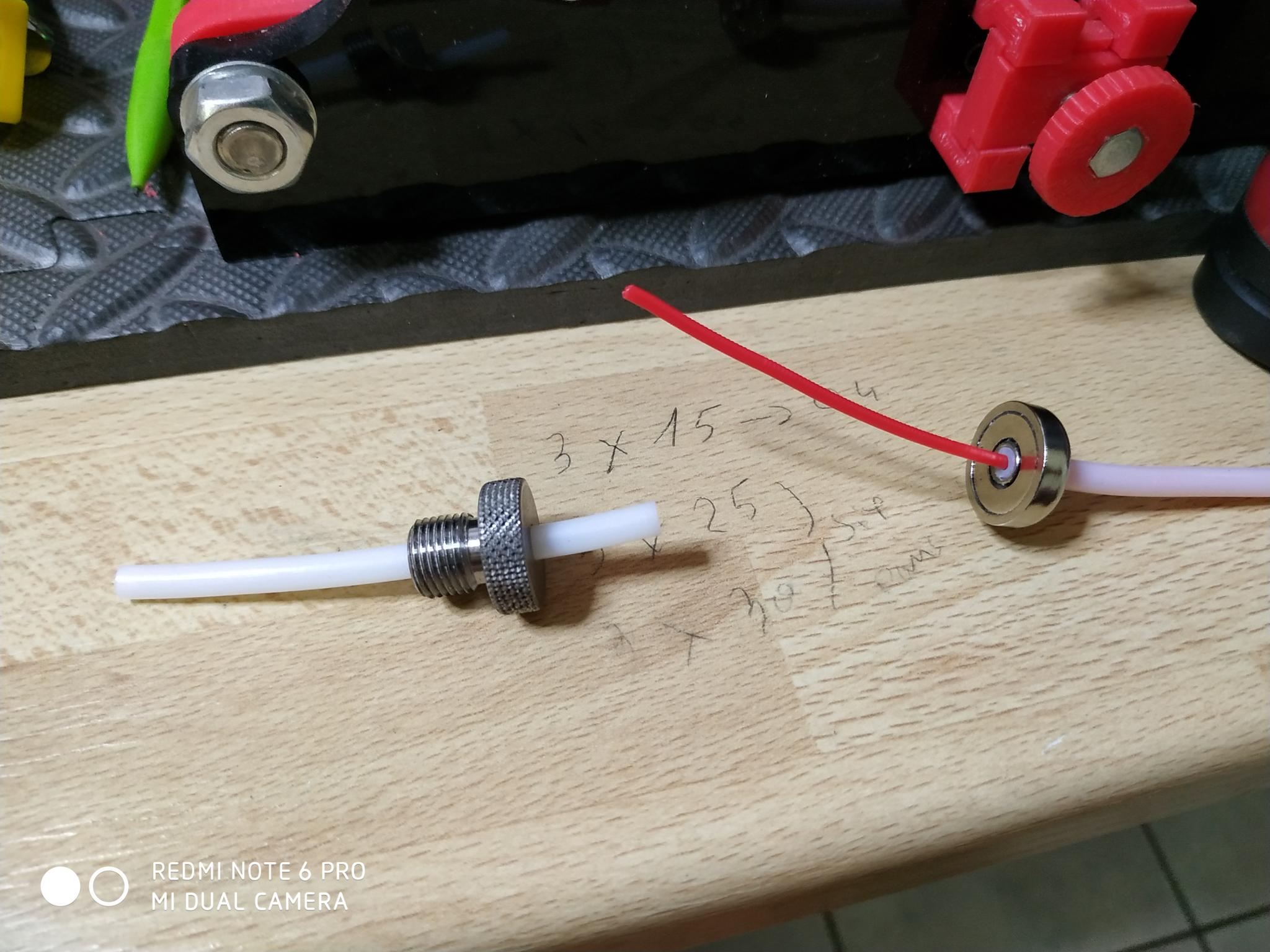

biquet Posté(e) Juin 5, 2019 Auteur Partager Posté(e) Juin 5, 2019 Voilà mon système avec l'aimant. La partie de gauche se vise sur la tête,le PTFE descend directement au plus prêt de la buse. On coupe le surplus de PTFE et la partie de droite avec l'aimant vient de coller sur le haut. C'est pratique pour changer le filament Lien vers le commentaire Partager sur d’autres sites More sharing options...

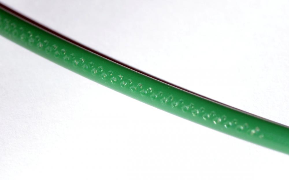

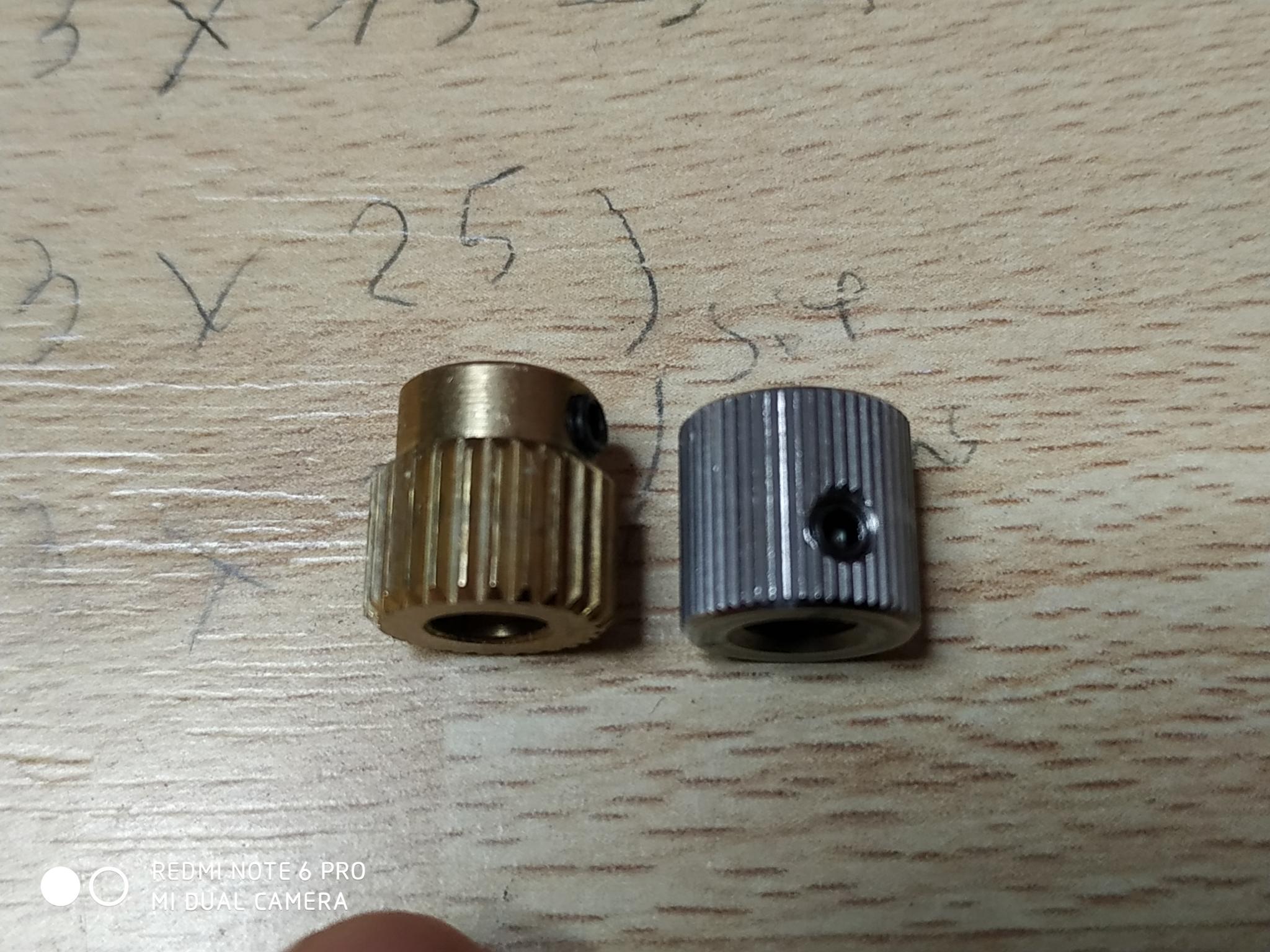

biquet Posté(e) Juin 5, 2019 Auteur Partager Posté(e) Juin 5, 2019 La marque sur mon filament ressemble bien à une pièce de 2€. Plus marqué avec la roue à grandes dents que l'autre: normal. Du coup je remonte celle aux petites dents et je démonte ma tête pour faire un état des lieux. Lien vers le commentaire Partager sur d’autres sites More sharing options...

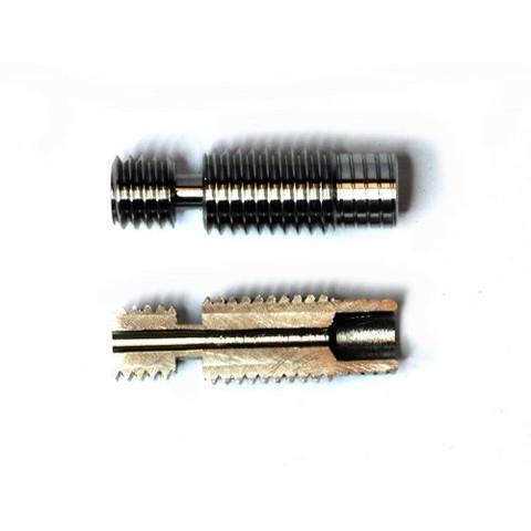

Nicojouan14 Posté(e) Juin 5, 2019 Partager Posté(e) Juin 5, 2019 Bon je viens de refaire le topo sur ma tête ED3V6 clone de je sais pas où J’ai une ED3V6 version bowden, avec le tube ptfe qui descend jusqu’au heatbreak (un peu galère à couper correctement le tube ptfe pour qu’il soit bien en appui sur le heatbreak). J’ai monté le heatbreak avec de la pâte thermique sur le filetage aucun soucis de remontée de température. Pour la ventilation j’ai mis un Noctua Franchement top, un silence appréciable. Concernant le stringing vue que j’imprime en petg... je vais affiner mon réglage de rétractation et vitesse. Je viens de passer sur Cura 4.0.1 il faut que je crée un profil dessus pour mon AM8. J’utilisé jusqu’ici Slic3rPE mais gros soucis avec les supports qui reste collé sur la pièce voir même fusionner avec la pièce . Avant de repartir dans les réglages il faut que je monte ma MKS avec TMC2208, le Marlin est prêt mais pas encore eu le temps d'échanger les cartes mères et surtout que je revois le refroidissement de ma buse.... je m’apercois que le fan duc est trop loin de ma buse. Ceci explique peut être aussi mes soucis de finitions et stringing de mes pièces. Bref j’ai encore du taf pour régler tout ça. En tout cas merci @Heatcreep, des réponses techniques comme ça j’adore. Je m’aperçois qu’il y a énormément de facteurs qui influent sur les impressions 3d, pas finis d’apprendre sur ce monde qu’est l’impression 3d . @+ Nico 2 Lien vers le commentaire Partager sur d’autres sites More sharing options...

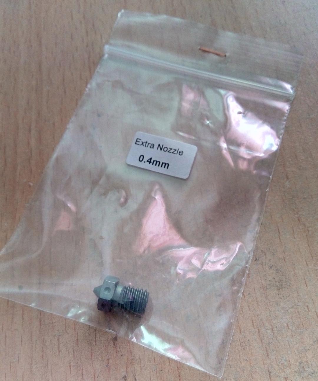

Heatcreep Posté(e) Juin 8, 2019 Partager Posté(e) Juin 8, 2019 Le 06/06/2019 at 17:14, biquet a dit : Tu nous donneras les résultats de ton nozzle X honte car vue le prix.... oyé oyé braves insprimeurs ! je l'ai reçu hier actuellement (lettre suivie en IdF h+24, étonné de la rapidité) : Pas d'énormes différence avec une buse classique e3d, sauf qu'elle n'est ni laiton, ni noire, elle est noire-bleuté, le "super revêtement anti-adhérant" Pour l'installation, pareil, serrage à chaud comme une buse classique, y'a rien de très différent. J''ai fais quelques cubes de calibration, en PLA à 210°c (comme avec la buse laiton), mon filament "bleu qui est à l'air libre depuis 9-10 mois" passe comme avant, avec quelques irrégularités mais j'ai pas refait mon PID tuning, j'voulais vraiment juste voir si les températures d'impression seraient similaires ou s'il faudrait monter de +/- 5°c comme pas mal de gens disent avec des buses en acier trempé classique. Le PLA à 210°c comme avant, le PETG à 235-240-245°c passe correctement et pas d'énormes différences. Mes réglages pour la retraction du PLA sont les mêmes et j'ai aucun stringing, plutôt cool de pas avoir à chercher à nouveau, parcontre le PETG de 235 à 245°c en refait un chouille, étonnament j'vais refaire mon PID, augmenter ma retraction pour le PETG, ca devrait imprimer comme avant. Pour la durée dans le temps en principe, le revêtement anti adhérant devrait s'abimer mais la buse en elle-même ne devrait pas s'user / déformer / le trou s'agrandir ou devenir oval, jusqu'a 450°c avec des matériaux abrasifs, mais vu que j'ai imprimé max 30gr de plastique, c'est un peu tôt pour en parler Je posterai des photos de mes tests pendant ce weekend, j'ai pas vraiment pensé à faire d'échantillon "avant", du coup j'vais essayé de poster "sans changer de réglages / pid" vs "après" Lien vers le commentaire Partager sur d’autres sites More sharing options...
