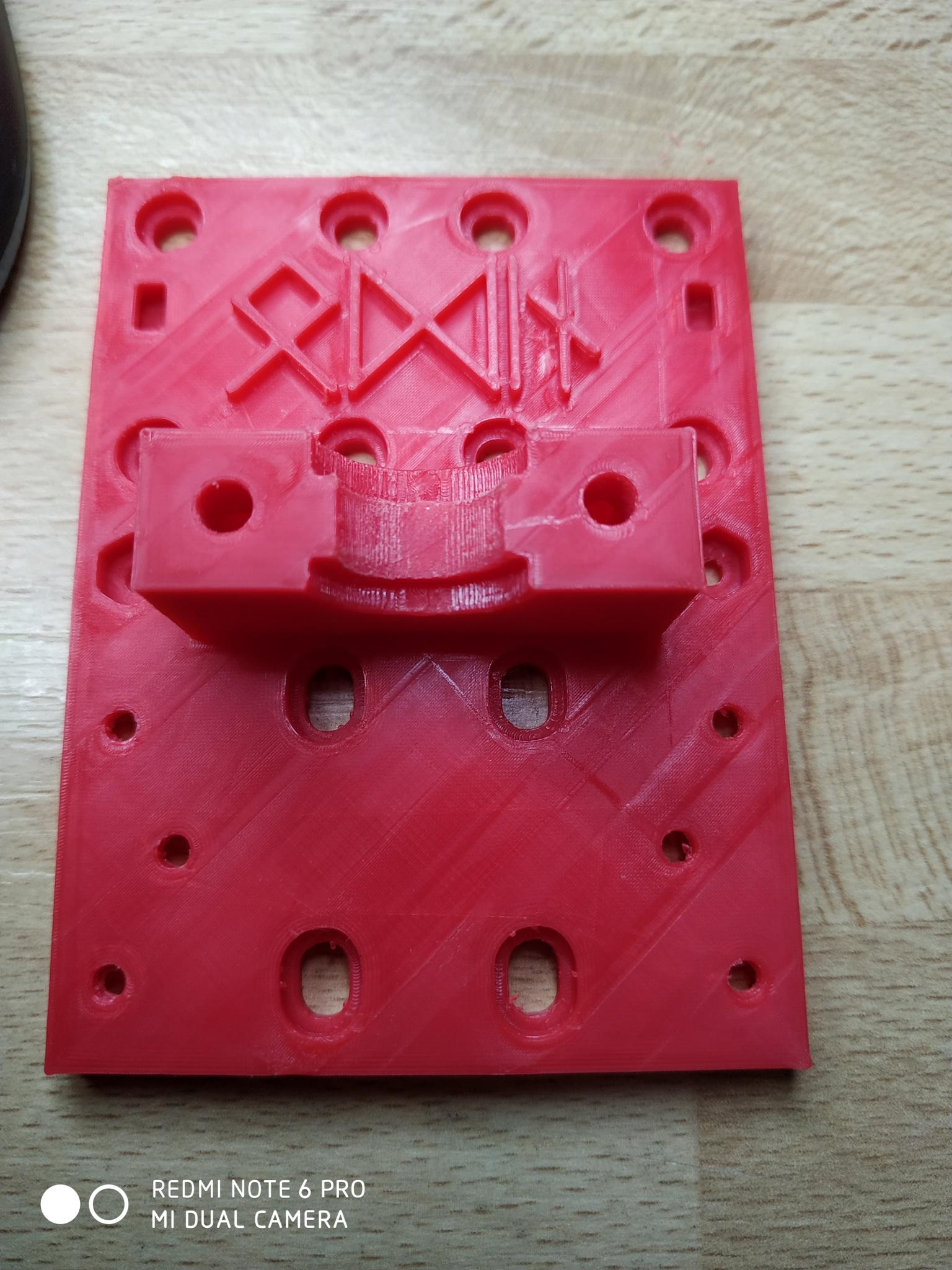

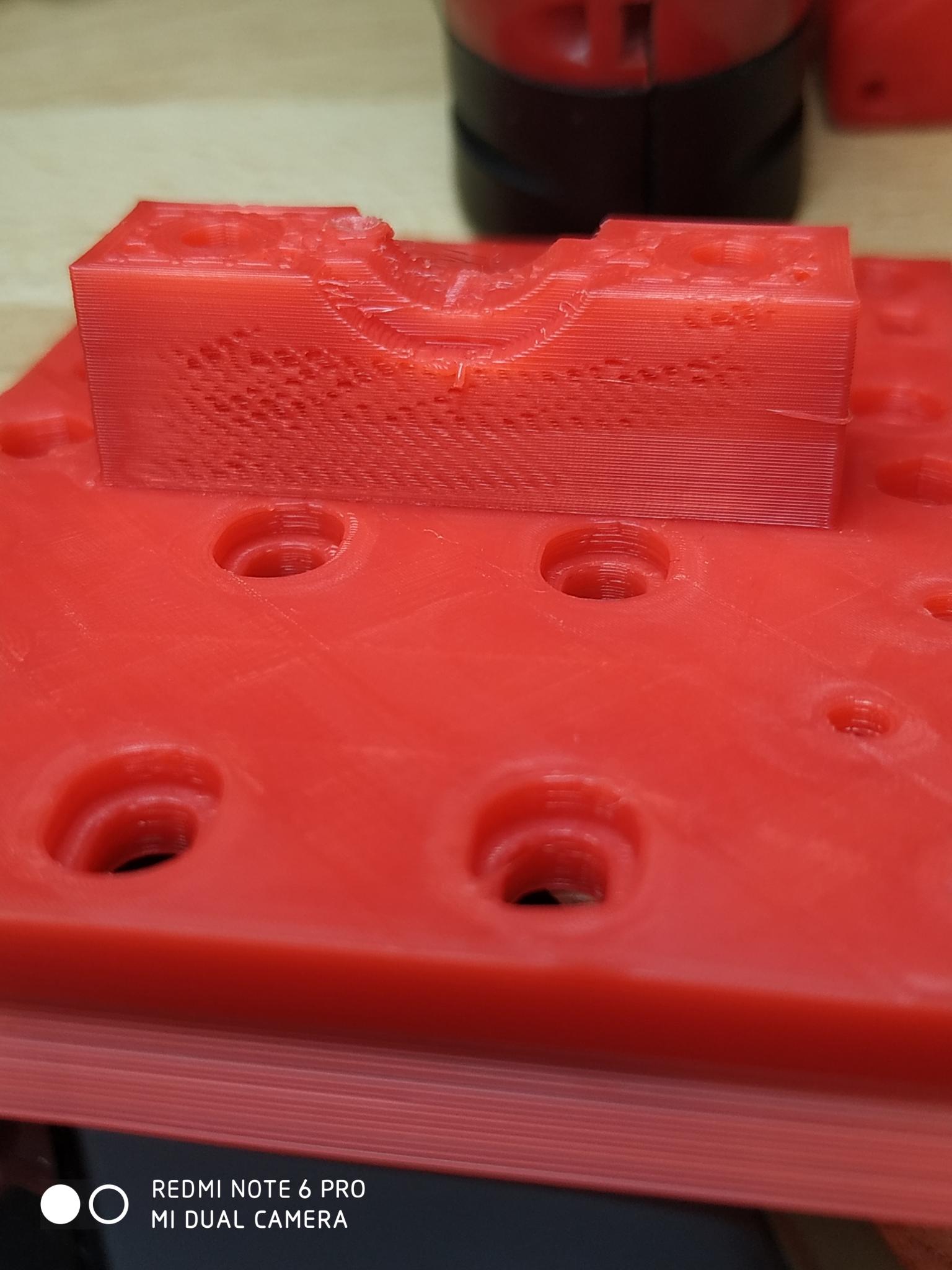

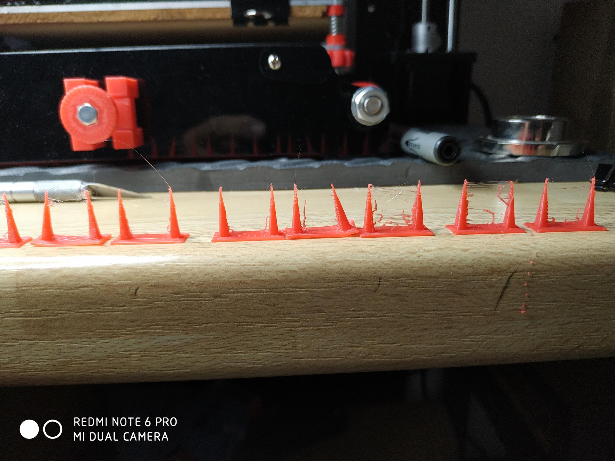

biquet Posté(e) Juin 9, 2019 Auteur Partager Posté(e) Juin 9, 2019 J'ai amélioré la chose mais ce n'est pas encore top .J'ai la buse qui s'est bouché deux fois sur les quelques essais que j'ai fait pourtant j'ai soigné le montage. J'ai joué sur la vitesse de rétractation je suis à 35 mm/s, sur la distance je suis à 3 et j'ai aussi essayé de faire varié la vitesse du ventilateur je suis à 50% avec une température de 210°c. je vais refaire des essais mais je perd le gout. Ce petit fichier m'a bien plu car il est rapide (3 mn) et l'on voie l'influence des réglages. PS: les cônes sont un peu tordus car les les enlevés du plateau à chaud Lien vers le commentaire Partager sur d’autres sites More sharing options...
Heatcreep Posté(e) Juin 9, 2019 Partager Posté(e) Juin 9, 2019 Il y a 3 heures, biquet a dit : J'ai amélioré la chose mais ce n'est pas encore top .J'ai la buse qui s'est bouché deux fois sur les quelques essais que j'ai fait pourtant j'ai soigné le montage. J'ai joué sur la vitesse de rétractation je suis à 35 mm/s, sur la distance je suis à 3 et j'ai aussi essayé de faire varié la vitesse du ventilateur je suis à 50% avec une température de 210°c. je vais refaire des essais mais je perd le gout. Ce petit fichier m'a bien plu car il est rapide (3 mn) et l'on voie l'influence des réglages. PS: les cônes sont un peu tordus car les les enlevés du plateau à chaud Avec une lite6 et le PTFE tube qui va jusqu'à la buse, t'as pas à avoir peur de retracter une belle longueur vas-y franco et une fois le stringing disparu, tu pourra baisser petit à petit. Avec une hotend all metal, la retraction amène le PLA dans la partie froide du heatbreak, et ça crée des bouchons / blocages. mais avec une lite6 (ou clone), y'a pas de risque de ce côté là. (La vitesse du ventilo n'influe pas sur le stringing, mais au moins le bruit réduit ça t'évitera la migraine ) Tu l'as depuis longtemps ce filament sinon ? un filament humide / laissé à l'air libre fait beaucoup beaucoup plus de bizarreries (bulle, stringing, bruit de "pop" dans l'extrudeur ou la buse, etc). Lien vers le commentaire Partager sur d’autres sites More sharing options...

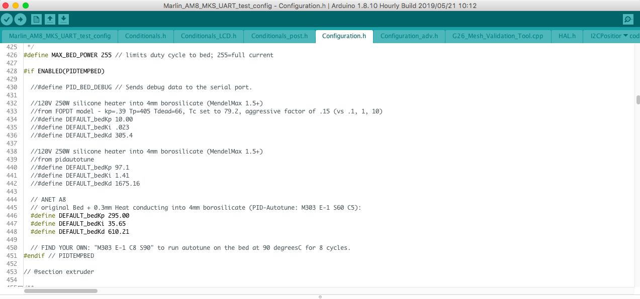

biquet Posté(e) Juin 11, 2019 Auteur Partager Posté(e) Juin 11, 2019 Effectivement mon PLA commence à daté (2 ans). Je l'ai étuvé au four de madame durant 4 H à 50°C. Le comportement est complètement différent. Du coup j'ai repris tous mes réglages et je me suis rendu compte que je n'arrivais pas à faire le PID du bed sous Marlin 1.1.9). Après des recherches je ne suis pas le seul et je n'ai pas trouvé de solution avec la version de Marlin que j'avais. J'ai fait la mise à jour avec la version 1.1.9. Au passage tous mes paramètres sont conservés? Je souhaitais le reprendre car j'ai rajouté une plaque de liège dessous pour l'isolé. Ceci dit j'ai de petites variations de température qui ne me semblent pas gênantes mais pour ma culture ce fût bien.... Au point ou j'en étais j'ai fait la mise à jour de Cura avec la version 4.1.0 car j’espérais pouvoir envoyer des commandes Gcode avec la nouvelle version mais je n'y arrive pas. Du coup je passe par Repetieret je continue mes essais Lien vers le commentaire Partager sur d’autres sites More sharing options...

BenGamin Posté(e) Juin 12, 2019 Partager Posté(e) Juin 12, 2019 Le 11/06/2019 at 17:34, biquet a dit : Effectivement mon PLA commence à daté (2 ans). Je l'ai étuvé au four de madame durant 4 H à 50°C. Le comportement est complètement différent. Du coup j'ai repris tous mes réglages et je me suis rendu compte que je n'arrivais pas à faire le PID du bed sous Marlin 1.1.9). Après des recherches je ne suis pas le seul et je n'ai pas trouvé de solution avec la version de Marlin que j'avais. J'ai fait la mise à jour avec la version 1.1.9. Au passage tous mes paramètres sont conservés? Je souhaitais le reprendre car j'ai rajouté une plaque de liège dessous pour l'isolé. Ceci dit j'ai de petites variations de température qui ne me semblent pas gênantes mais pour ma culture ce fût bien.... Au point ou j'en étais j'ai fait la mise à jour de Cura avec la version 4.1.0 car j’espérais pouvoir envoyer des commandes Gcode avec la nouvelle version mais je n'y arrive pas. Du coup je passe par Repetieret je continue mes essais Le PID sur le bed est désactivé de base dans marlin 1.1.9. Tu peux l'activer en dé-commentant : #define PIDTEMPBED dans le config.h et en commentant la ligne du dessous #define BED_LIMIT_SWITCHING. ça dépend des options activée mais il se peut que le fichier compilé soit de toute façon trop gros pour le téléverser sur l'anet. Si téléversement d'un nouveau firmware, tous les paramètres qui ne sont pas dans le code compilé sautent. (réglages step/mm, pid autotune, ect...) 1 Lien vers le commentaire Partager sur d’autres sites More sharing options...
biquet Posté(e) Juin 12, 2019 Auteur Partager Posté(e) Juin 12, 2019 J'ai fait la manip mais du coup je n'ai plus de valeur dans le PID du bed et lorsque je lance l'autocalibration il ne se passe rien bien sûr. J'ai regardé dans Marlin et je n'ai pas de valeurs par defaut pour un plateau d'origine en 12 V je crois. Lien vers le commentaire Partager sur d’autres sites More sharing options...
biquet Posté(e) Juin 12, 2019 Auteur Partager Posté(e) Juin 12, 2019 J'ai trouvé. Jai fait M303 E-1 C8 S90. Mais une fois que j'aurai les valeurs du PID je n'ai pas de ligne à compléter dans Marlin comme pour l'extrudeur. Lien vers le commentaire Partager sur d’autres sites More sharing options...
BenGamin Posté(e) Juin 12, 2019 Partager Posté(e) Juin 12, 2019 Si tu lance un M303 E-1 C8 S90 (90°C et 8 cycles) Après que tu ai les valeurs de PID : M304 E-1 Pxx.xx Ixx.xx Dxx.xx Pour info : Note de la video pour ne pas se tromper "Attention : à 6:49, vous devriez voir "Pour le bed", et non "pour la buse" relativement à la commande M304 " 1 Lien vers le commentaire Partager sur d’autres sites More sharing options...

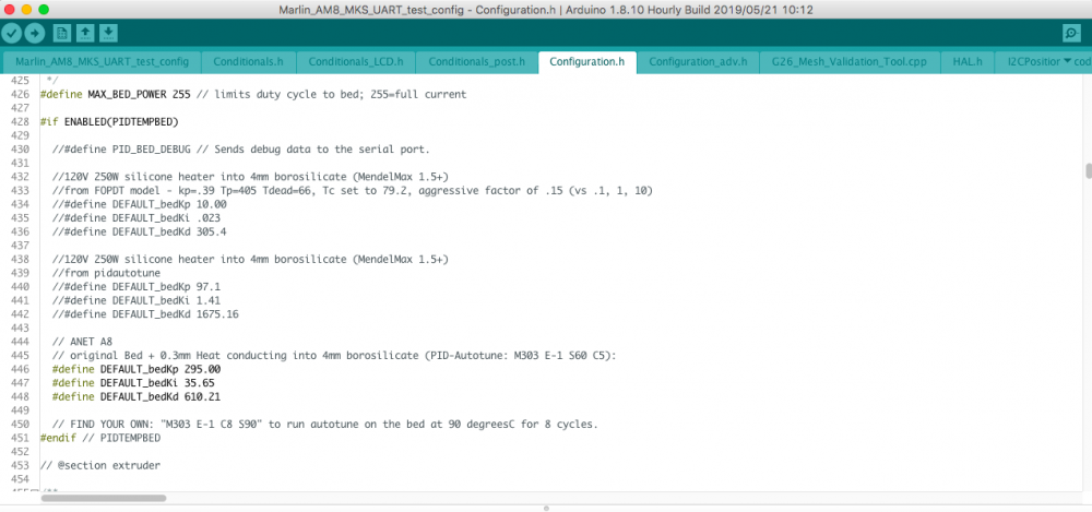

Nicojouan14 Posté(e) Juin 12, 2019 Partager Posté(e) Juin 12, 2019 (modifié) Bonsoir, Je viens de regarder dans le Marlin 1.1.9 bugfix, il y a des valeurs de PID du bed, je te met le screen. Juste pour info car tes valeurs peuvent être différente. Par contre les valeurs du pid du devra les lettres dans Marlin puis compiler l'ensemble et le téléverser. Le mieux est de de faire un nouveau Marlin pour partir sur de bonne base, par contre regarde la place que prends le fichier voir si tu peux le téléverser sur une carte Anet. Modifié (le) Juin 12, 2019 par Nicojouan14 1 Lien vers le commentaire Partager sur d’autres sites More sharing options...
biquet Posté(e) Juin 12, 2019 Auteur Partager Posté(e) Juin 12, 2019 #define MAX_BED_POWER 255 // limits duty cycle to bed; 255=full current #if ENABLED(PIDTEMPBED) //#define PID_BED_DEBUG // Sends debug data to the serial port. //120V 250W silicone heater into 4mm borosilicate (MendelMax 1.5+) //from FOPDT model - kp=.39 Tp=405 Tdead=66, Tc set to 79.2, aggressive factor of .15 (vs .1, 1, 10) #define DEFAULT_bedKp 10.00 #define DEFAULT_bedKi .023 #define DEFAULT_bedKd 305.4 //120V 250W silicone heater into 4mm borosilicate (MendelMax 1.5+) //from pidautotune //#define DEFAULT_bedKp 97.1 //#define DEFAULT_bedKi 1.41 //#define DEFAULT_bedKd 1675.16 // FIND YOUR OWN: "M303 E-1 C8 S90" to run autotune on the bed at 90 degreesC for 8 cycles. #endif // PIDTEMPBED // @section extruder Voilà ma config. Si je recopie les lignes qui concernent Anet A8, ça va fonctionner?@Nicojouan14 je ne maîtrise pas assez pour refaire un Marlin. Commenter, dé-commenter faire quelques modis OK mais après. Et comment ce faisait la régulation de température avant? Avec un PID intégré à Marlin? Aurais je un gain de régulation en passant par un PID spécifique? @BenGamin j'ai vu cette vidéo mais comme je n'ai pas la même config j'étais un peu perdu. J'ai réglé le PID de l'extrudeur avec mais pour le Bed. Merci pour tout Lien vers le commentaire Partager sur d’autres sites More sharing options...
Nicojouan14 Posté(e) Juin 12, 2019 Partager Posté(e) Juin 12, 2019 Au pire télécharge le Marlin 1.1.9 bufix, tu copies les 2 fichiers configuration.h et configuration_avd.h du dossier Anet que tu colles dans le répertoire Marlin, et te voila en preconfigurer pour l'anes A8.....juste à finaliser tes réglages dedans (steps/min, valeur de pid de la buse......) Ca se fait assez facilement, perso je viens de passer quelques jours à configurer mon Marlin avec TMC2208 et je m'en suis sorti....non sans mal mais ca fonctionne, pas de raison que tu n'y arrives pas. Regarde ici. @+ Nico 1 Lien vers le commentaire Partager sur d’autres sites More sharing options...

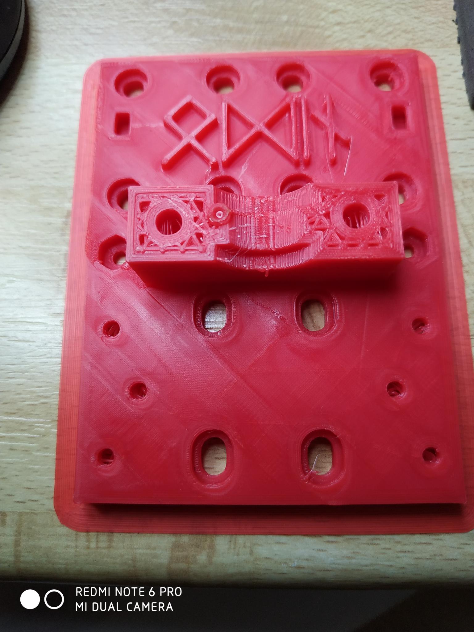

biquet Posté(e) Juin 14, 2019 Auteur Partager Posté(e) Juin 14, 2019 J'ai fait une première impression qui s'est mal terminée car Windows a voulu me faire une mise à jour et j'étais parti car j'arrivais à 87% et j'ai été trop optimiste mais ce n'est pas grave. Je suis un peu perdu au niveau du raisonnement. mon extrudeur a tendance à brouté peut être un peu plus sur les partie droite et longue donc que j'essaye d'envoyé trop de matière.En même temps lorsque je regarde la partie supérieure de la pièce on dirait que je sous extrude. de plus mon PLA semble un peu terne. Lien vers le commentaire Partager sur d’autres sites More sharing options...
biquet Posté(e) Juin 14, 2019 Auteur Partager Posté(e) Juin 14, 2019 J'ai trouvé pourquoi l'imprimante s'est planté . Je pensais que c'était une demande de mise à jour de Windows comme ça s'était produit une fois mais vers 87% de l'impression elle ne sort un message" Printing... ch@ 10.1" et je constate que la température de filament chute jusqu'à 195°C. Je l'ai donc remonté manuellement sur l'imprimante sinon .... C'est quoi ce message?? Lien vers le commentaire Partager sur d’autres sites More sharing options...
BenGamin Posté(e) Juin 14, 2019 Partager Posté(e) Juin 14, 2019 Extrudeur qui broutte + sous extrusion + PLA terne = Température de buse trop basse. 1 Lien vers le commentaire Partager sur d’autres sites More sharing options...
biquet Posté(e) Juin 14, 2019 Auteur Partager Posté(e) Juin 14, 2019 J'ai relancé un impression et je me suis retrouvé avec le même message donc j'ai fait la même manip et je pense que ça vient du fait que je passe par le port USB. Pour la température je suis quand même à 225°C.Ma impression est mieux mais l'extrudeur broute toujours Lien vers le commentaire Partager sur d’autres sites More sharing options...
Nicojouan14 Posté(e) Juin 14, 2019 Partager Posté(e) Juin 14, 2019 Fait une tour de température comme ça tu seras fixé sur la température nécessaire. Me semble que j’ai mis un lien dans cette discussion. 225 ça me semble beaucoup, le pla que j’ai je l’imprime à 195 degrés. ( ça change d’une marque à l’autre) @+ Nico 1 Lien vers le commentaire Partager sur d’autres sites More sharing options...
BenGamin Posté(e) Juin 14, 2019 Partager Posté(e) Juin 14, 2019 C'est bizarre effectivement à 225°C... Parce que tu as les symptômes d'une température basse avec une température de chauffe assez haute ... Thermistance correct ? cartouche de chauffe aussi ? Pas de paramètre de changement de température en fonction de la couche dans le slicer ? Parce qu'à bien y regarder la base ne semble pas avoir de sous-extrusion et les couches sont liés correctement. C'est la partie haute qui semble avoir un problème, grosse sous extrusion, il faudrait trouver si c'est lié à des rétractions plus fréquentes, d'une baisse inexpliqué de la température, un encrassement de la buse, PLA de mauvaise qualité/humide/vieux etc... Pour la régulation du bed, oublie pour l'instant c'est pas le plus important. Il faut d'abord trouver pourquoi tu ne sors pas une pièce correct. Perso je privilégie toujours la SD, j'ai planté trop d'impression avec l'ordi en USB ou par octopi (ce qui revient au même finalement). Sur les impressions qui durent ça beug finalement assez souvent je trouve. 1 Lien vers le commentaire Partager sur d’autres sites More sharing options...
Nicojouan14 Posté(e) Juin 14, 2019 Partager Posté(e) Juin 14, 2019 Tout comme @BenGamin je print qu’avec la SD, quand même plus pratique que de laisser le PC tourner inutilement juste pour un print. C’est la photo qui fait que j’ai l’impression que le support de la tête ED3V6 n’est pas lié à la base? (sur la partie D) @+ Nico 1 Lien vers le commentaire Partager sur d’autres sites More sharing options...
biquet Posté(e) Juin 14, 2019 Auteur Partager Posté(e) Juin 14, 2019 Pour ce qui est de la différence entre la basse est le haut au niveau de l'extrusion je pense que ça vient du bug de la liaison USB car lorsque ça se produit j'ai la température qui chute à 195°C et j'arrive sur la partie supérieure de la pièce. J'ai refais la pièce en surveillant et dès que le problème est arrivé j'ai remonté la température sur l'imprimante et j'ai sortie une pièce relativement correcte au niveau de l'extrusion. Je n'ai plus cette différence entre le haut et le bas de la pièce. Ca me semble cohérent, la température baisse et du coup je sous extrude??! J'ai refais une autre pièce en passant par la carte SD. Je n'ai pas eu ce fameux message et je n'ai pas eu de baisse de température donc pas de sous extrusion. Pour ce qui est de la thermistance et la cartouche de chauffe tout est neuf. Certes, c'est du chinois mais au thermomètre IR j'ai les bonnes températures. Demain je fais une tour de température Lien vers le commentaire Partager sur d’autres sites More sharing options...
biquet Posté(e) Juin 14, 2019 Auteur Partager Posté(e) Juin 14, 2019 @Nicojouan14 oui c'est la photo car après ton message j'ai regardé la dite photo et c'est vrai on dirait que les deux parties ne sont pas solidaires mais comme la pièce est inutilisable je l'ai torturé à la pince multiple et elles restent lier. Ha, un point positif Lien vers le commentaire Partager sur d’autres sites More sharing options...
