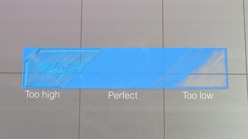

pascal_lb Posté(e) Mai 15, 2019 Partager Posté(e) Mai 15, 2019 il y a 2 minutes, Nath;perf a dit : le pla devenait alors fin et presque transparent mais le résultat lui était mauvais aussi le bon réglage n'est pas facile mais en t'inspirant de l'image ci dessous Lien vers le commentaire Partager sur d’autres sites More sharing options...
Nath;perf Posté(e) Mai 16, 2019 Auteur Partager Posté(e) Mai 16, 2019 Il y a 8 heures, pascal_lb a dit : le bon réglage n'est pas facile mais en t'inspirant de l'image ci dessous J’essayerai de m’approcher le plus possible du schéma et je pense changer la buse car j’ai dû endommager la mienne à force de frotter le plateau Merci pour votre aide je vous tiendrai au courant Lien vers le commentaire Partager sur d’autres sites More sharing options...
pascal_lb Posté(e) Mai 16, 2019 Partager Posté(e) Mai 16, 2019 Il y a 2 heures, Nath;perf a dit : j’ai dû endommager la mienne à force de frotter le plateau Effectivement elles n'aiment pas du tout ça les buses Lien vers le commentaire Partager sur d’autres sites More sharing options...

methylene67 Posté(e) Mai 17, 2019 Partager Posté(e) Mai 17, 2019 Bonsoir, A priori première couche pas assez écrasé si je ne me trompe. Ton réglage de bed doit être trop haut. Le filament sur les autres couches est-il bien collé, ou le problème est-il uniquement sur la première couche ? (ça rejoindra le problème de bed si c'est que la première couche). Je pique l'image postée maintes fois entre autre par @Bosco2509 (j'espère qu'il ne m'en voudra pas), ça ressemble beaucoup à ton problème. 1 Lien vers le commentaire Partager sur d’autres sites More sharing options...
Nath;perf Posté(e) Mai 18, 2019 Auteur Partager Posté(e) Mai 18, 2019 Je confirme c’etait bien trop haut les impressions semblent correct la couche est assez transparente ce qui montre que je suis encore un novice en calibrage de plateau mais bon ça suffira je n’arrive pas à avoir mieux des astuces pour réussir à calibrer son plateau plus facilement Lien vers le commentaire Partager sur d’autres sites More sharing options...
