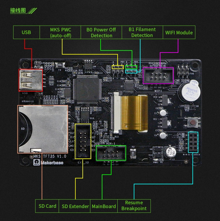

Hebign Posté(e) Mai 17, 2019 Partager Posté(e) Mai 17, 2019 Bonjour à tous, Je viens de recevoir cette écran, pensant pouvoir le brancher sans soucis sur ma MKS Gen 1.4 mais petit soucis, le cable de l'écran ne comporte que 8pins contre 10pins sur la MKS Gen 1.4... Ok je l'avoue, j'ai pas pensé à regarder ce détail... Du coup, est-ce que c'est mort pour le brancher ou y a t'il une combine ? Merci d'avance. Lien vers le commentaire Partager sur d’autres sites More sharing options...
fran6p Posté(e) Mai 17, 2019 Partager Posté(e) Mai 17, 2019 il y a 13 minutes, Hebign a dit : Du coup, est-ce que c'est mort pour le brancher ou y a t'il une combine ? Je crains que oui (c'est dead ). Des plus pointus que moi pourraient éventuellement expliquer comment utiliser des pins "libres" pour les réaffecter mais ça, je ne sais pas faire. Lien vers le commentaire Partager sur d’autres sites More sharing options...

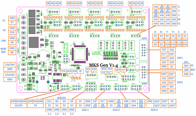

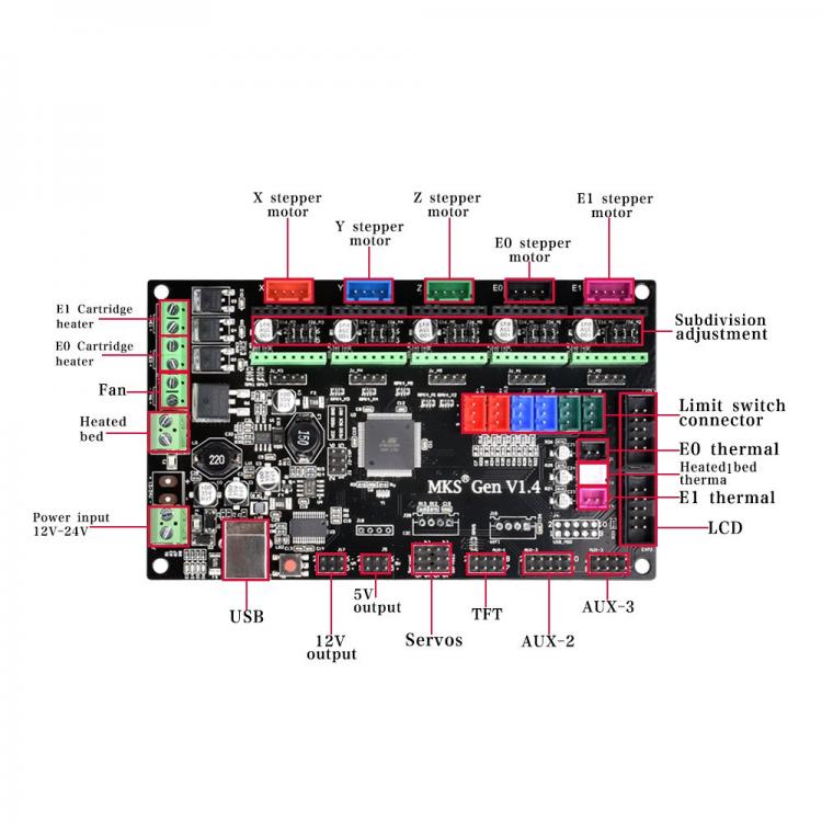

sha Posté(e) Mai 17, 2019 Partager Posté(e) Mai 17, 2019 (modifié) Salut , Quel est le souci , quand je fais une recherche sur la MKS Gen1.4 , j'obtiens ça : Or il y a bien une connexion TFT 8 pins dessus . Modifié (le) Mai 17, 2019 par sha Lien vers le commentaire Partager sur d’autres sites More sharing options...
Hebign Posté(e) Mai 17, 2019 Auteur Partager Posté(e) Mai 17, 2019 (modifié) il y a 9 minutes, sha a dit : Salut , Quel est le souci , quand je fais une recherche sur la MKS Gen1.4 , j'obtiens ça : Or il y a bien une connexion TFT 8 pins dessus . Ok, pas faux, je l'avais pas remarqué celle là ! Bien vu ! Si c'est bon tu me sauves la mise là ! En revanche, pour le sens de l'ergot de la prise, comment savoir ? Et une autre question pour laquelle j'ai pas trouvé de réponse, sur le site d'achat, c'est marqué qu'il y a rien a faire au niveau firmware (marlin), mais actuellement je suis déclaré comme utilisant l'écran d'origine de la melzi, donc que dois-je mettre maintenant pour ce tft ? J'ai rien trouvé dans la liste de Marlin qui correspond, je suis sous la version Marlin bugfix 2.0.x Modifié (le) Mai 17, 2019 par Hebign Lien vers le commentaire Partager sur d’autres sites More sharing options...
sha Posté(e) Mai 17, 2019 Partager Posté(e) Mai 17, 2019 (modifié) Alors là ? , sur ce que j'ai pu voir sur ce type de carte , l'ergot est vers l'extérieur de la carte , seulement les pins ne sont pas affectées à l'identique , sur la MKS base 1.6 (et d'autres) il y a un +5v et un ground , et 5 pins certainement Data . Or sur la Gen 1.4 , il y a 2 x +5v ,2 x ground et 4 pins Data . Je ne suis pas assez calé en transfert de Data d'affichage pour t'orienter sur comment faire correspondre tout ça et le câbler. Edit: pour le TFT32 , il y a un firmware à mettre sur carte SD et à insérer dans le lecteur lors de l'allumage afin que la mise à jour se fasse automatiquement, Je crois qu'il n'y a rien à modifier sur le Marlin , ça se fait tout seul ...il y a de fortes chances que cela soit pareil pour le TFT35 . Modifié (le) Mai 17, 2019 par sha complément de requète Lien vers le commentaire Partager sur d’autres sites More sharing options...
fran6p Posté(e) Mai 17, 2019 Partager Posté(e) Mai 17, 2019 il y a 22 minutes, Hebign a dit : J'ai rien trouvé dans la liste de Marlin qui correspond, je suis sous la version Marlin bugfix 2.0.x Tu n'as rien à ajouter / modifier dans Marlin. Cet écran possède son propre firmware. Il faut juste déclarer dans son fichier de configuration que tu utilises Marlin et la vitesse de connexion entre cet écran et la carte. Sur la sérigraphie de la carte, il n'est pas écrit TFT mais AUX1. Je n'ai pas trouvé de schéma équivalent pour l'écran (rien de disponible sur le Github de MKS) pour connaître l'implantation du câblage. Lien vers le commentaire Partager sur d’autres sites More sharing options...

Hebign Posté(e) Mai 17, 2019 Auteur Partager Posté(e) Mai 17, 2019 Bon, j'ai débranché mon écran d'origine, branché le mks tft35, ergot vers l'extérieur de la carte, ça a fonctionné du premier coup............ Content ! Merci de votre aide ! Lien vers le commentaire Partager sur d’autres sites More sharing options...
