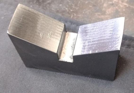

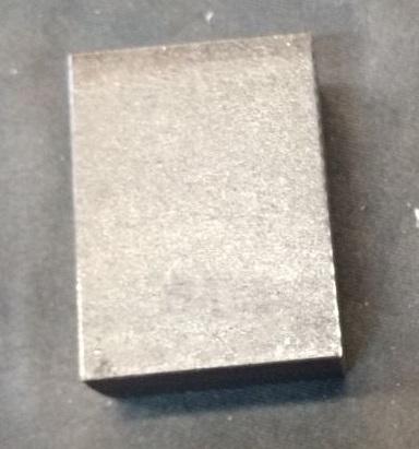

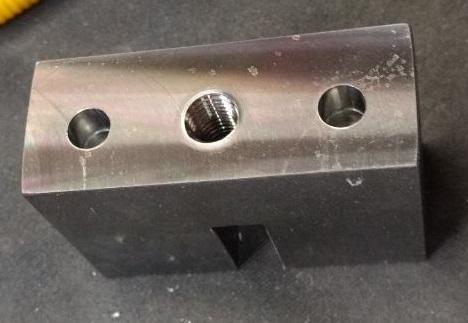

Andréa Posté(e) Mai 28, 2019 Partager Posté(e) Mai 28, 2019 Je peux les montrés vu qu'ils sont partit dans la benne a copeaux Le brut Première/deuxième/troisième op Op final avant la benne Bon c'est pas fait dans mon garage, si c'est Hors Sujet je supprime Lien vers le commentaire Partager sur d’autres sites More sharing options...

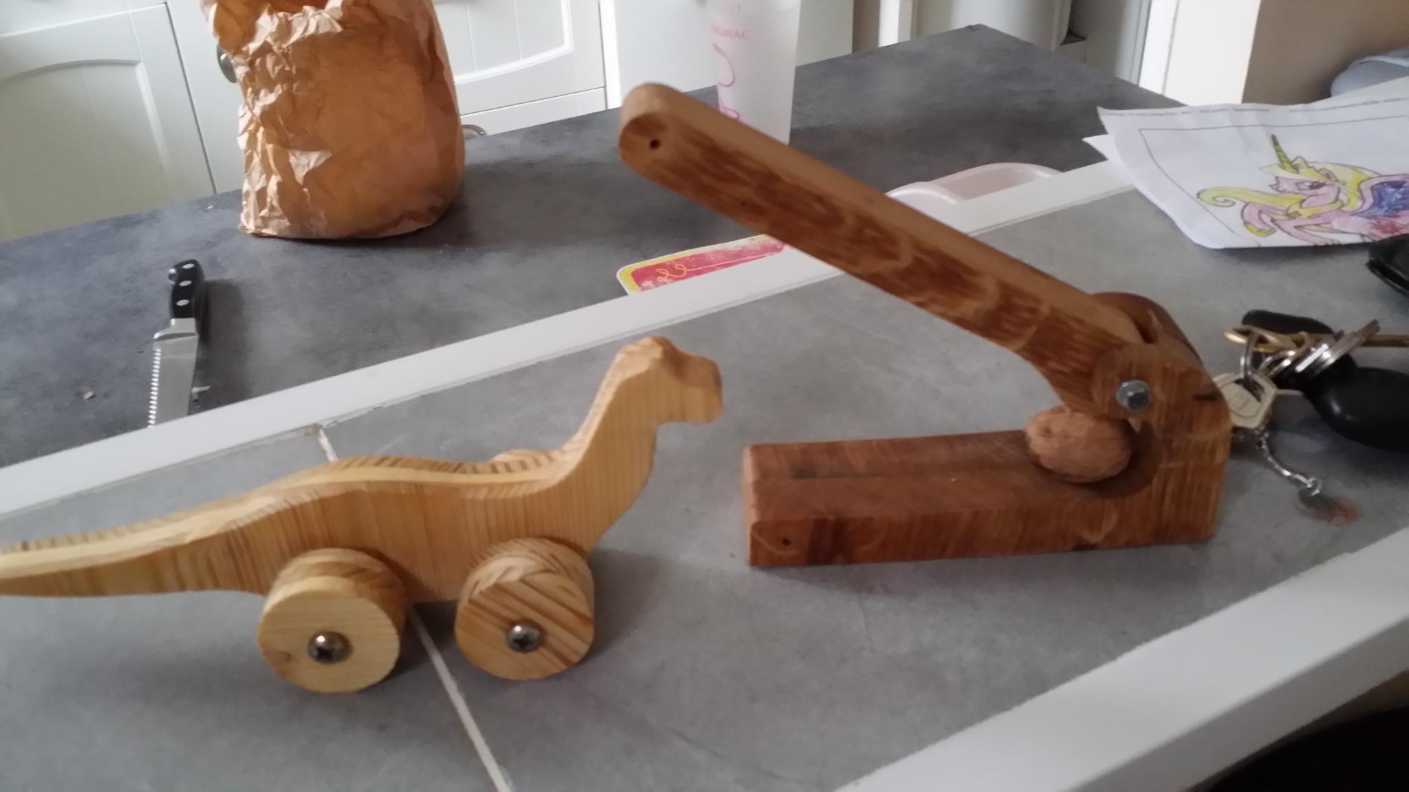

BourrinDesBois Posté(e) Aout 25, 2019 Auteur Partager Posté(e) Aout 25, 2019 @cmatec, super les petites babioles, c'est le genres de trucs que j'aime bien, réaliser tout soi même de la création à la réalisation finale, moi j'ai fait ça dernièrement : A gauche un 'tirosaure' pour un bébé, à droite un casse noix. Le casse noix est fait avec du chêne de chez moi, le tirosaure en trois plis d'épicéa (loin d'être le mieux). Résultat impécable pour le chêne alors que l'épicéa les fibres ont toujours tendance à rebiquer. 2 Lien vers le commentaire Partager sur d’autres sites More sharing options...
cmatec Posté(e) Aout 25, 2019 Partager Posté(e) Aout 25, 2019 @BourrinDesBois : le casse noix, en plus d'être utile, est magnifique. Je vois que tu as une fan de licorne aussi . 1 Lien vers le commentaire Partager sur d’autres sites More sharing options...
BourrinDesBois Posté(e) Aout 26, 2019 Auteur Partager Posté(e) Aout 26, 2019 J'avoue j'adore dessiner des licornes. Pour le casse noix je crois que le chêne y est pour beaucoup. J'en ai fait 3 à chaque fois c'est différent, c'est ça qui est magique avec ce bois. 1 Lien vers le commentaire Partager sur d’autres sites More sharing options...
cmatec Posté(e) Aout 27, 2019 Partager Posté(e) Aout 27, 2019 Citation J'en ai fait 3 à chaque fois c'est différent, c'est ça qui est magique avec ce bois. ... c'est ce qui est plaisant dans le travail du bois : chaque pièce est unique (je ne parle pas du contreplaqué ou autre aggloméré bien sûr). Lien vers le commentaire Partager sur d’autres sites More sharing options...

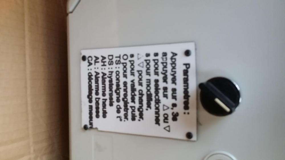

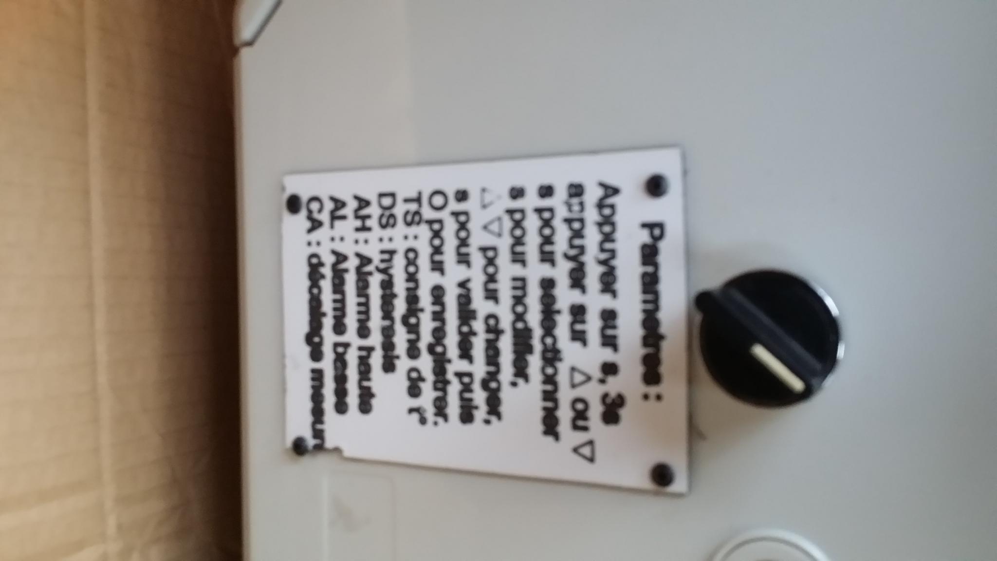

BourrinDesBois Posté(e) Septembre 1, 2019 Auteur Partager Posté(e) Septembre 1, 2019 Essai d'une plaque de gravoply. Que des problème. Il faut que la plaque soit super plate qu'elle adhère bien et qu'elle soit parfaitement alignée. La c'était pas mal mais au moment de découpeRecherche la plaque c'est décollée, je l'ai fixée au scotch double face sur le martyr en aggloméré. Si quelqu'un a une solution pour fixer mieux que ça je suis preneur. Lien vers le commentaire Partager sur d’autres sites More sharing options...
