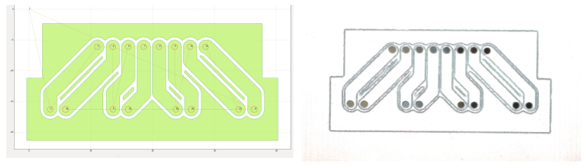

cmatec Posté(e) Septembre 1, 2019 Partager Posté(e) Septembre 1, 2019 (modifié) @BourrinDesBois : j'ai aussi fait l'expérience du double face ... je suis passé au maintien par vis dans le martyr. Un premier circuit imprimé destiné pour l'électronique du direct drive sur l'ender 3. Création du pcb avec kicad ; le gcode avec flatcam. Modifié (le) Septembre 1, 2019 par cmatec Lien vers le commentaire Partager sur d’autres sites More sharing options...
Hervé-34 Posté(e) Septembre 1, 2019 Partager Posté(e) Septembre 1, 2019 Bonjour à tous ! @BourrinDesBois ! Moi aussi j'ai essayé le double face ! maintenant il y a deux solutions; ou tu prends un morceau plus grand et tu le fixes et quand tu découpes tu mets des "attaches " pour pas que la pièce s'envole ! ou si j'ai un morceau pil poil à la dimension, je colle au double face, je commence par les trous, je fait une pause, je met des vis et je termine tranquille !! Hervé 2 1 Lien vers le commentaire Partager sur d’autres sites More sharing options...
Jean-Claude Garnier Posté(e) Septembre 1, 2019 Partager Posté(e) Septembre 1, 2019 il y a 17 minutes, Hervé-34 a dit : je commence par les trous, je fais une pause, je mets des vis et je termine tranquille Bien sûr ! C'est la meilleure façon de procéder. Pour de la gravure, on peut aussi surfacer le martyr avant de graver, comme ça on est sûr que ça va prendre partout pareil. 2 1 Lien vers le commentaire Partager sur d’autres sites More sharing options...
Hervé-34 Posté(e) Septembre 1, 2019 Partager Posté(e) Septembre 1, 2019 (modifié) Il y a 3 heures, Jean-Claude Garnier a dit : Pour de la gravure, on peut aussi surfacer le martyr avant de graver, comme ça on est sûr que ça va prendre partout pareil. Bonsoir à tous !! Bien sur @Jean-Claude Garnier c'est évident ! je le fait à chaque fois que je fait de la gravure ! En fait comme je suis un fainéant convaincu ( mais pas vaincu !!..... ) j'ai des petits morceaux de medium de différentes dimensions, avec des trous dans les coins repérés sur mon martyr et je ne surface que le morceau et pas le martyr en entier !! ça prend moins de temps et fait moins de poussière !! Hervé Modifié (le) Septembre 1, 2019 par Hervé-34 1 Lien vers le commentaire Partager sur d’autres sites More sharing options...
BourrinDesBois Posté(e) Septembre 2, 2019 Auteur Partager Posté(e) Septembre 2, 2019 Mon martyr est surfacé. D'habitude je perce mes trous en premier je mets des vis à bois. Mais pour le gravoply si je fais ça, je risque de soulever ma plaque très légèrement en serrant. Pour la gravure c'est pas glop. Mais peut être que j'aurai pu le faire juste avant la découpe. Lien vers le commentaire Partager sur d’autres sites More sharing options...
Kachidoki Posté(e) Septembre 2, 2019 Partager Posté(e) Septembre 2, 2019 Il va falloir passer sur une table aspirante alors. Lien vers le commentaire Partager sur d’autres sites More sharing options...
cmatec Posté(e) Septembre 2, 2019 Partager Posté(e) Septembre 2, 2019 @Hervé-34 et @Jean-Claude Garnier : merci de partager vos expériences. Ca rappelle quelques bases ... Lien vers le commentaire Partager sur d’autres sites More sharing options...
BourrinDesBois Posté(e) Septembre 2, 2019 Auteur Partager Posté(e) Septembre 2, 2019 (modifié) Il y a 4 heures, Kachidoki a dit : Il va falloir passer sur une table aspirante alors. Ola tout de suite les grands mots. Je vais essayer quand même le coup des vis pour voir. Sinon j'ai du dibond, c'est plus rigide on verra ce que ça donne. Modifié (le) Septembre 2, 2019 par BourrinDesBois Lien vers le commentaire Partager sur d’autres sites More sharing options...
Hervé-34 Posté(e) Septembre 2, 2019 Partager Posté(e) Septembre 2, 2019 Bonjour à tous ! Bonjour @BourrinDesBois !! il y a 4 minutes, BourrinDesBois a dit : Sinon j'ai du dibond, c'est plus rigide on verra ce que ça donne. Il va falloir que tu graves un peu plus profond car je crois que l'alu sur le dibond est plus épais que sur le gravopli !! Je crois d'ailleurs que chez gravopli ils donnent les épaisseurs des couches et elle sont pas épaisses !! Hervé PS: tu graves avec les fraises javelot ? Lien vers le commentaire Partager sur d’autres sites More sharing options...
BourrinDesBois Posté(e) Septembre 3, 2019 Auteur Partager Posté(e) Septembre 3, 2019 (modifié) Oui le gravoply c'est un dixième de mm la couche du dessus, mais c'est pas vraiment un problème. J'ai gravé avec une fraise de gravure pour le bois de 6 mm avec un angle de 45, mais j'ai des fraise "javelot" de 3mm aussi. La gravure ne s'est pas mal passée. Mais si tu n'es pas strictement parallèle à ta pièce (martyr surfacé et pièce parfaitement collée au martyr pas de "cloque"), ça se voit tout de suite. Le problème c'est que le gravoply est "souple" contrairement à une plaque pour les circuits imprimés ou au dibond. J'ai pas essayé mon dibond encore, mais comme c'est plus chère j'ai attendu. L'idéal, ce serait peut être le double face pour la gravure qui n'implique pas d'efforts latérals et de fixer avec les vis pour la découpe. Modifié (le) Septembre 3, 2019 par BourrinDesBois Lien vers le commentaire Partager sur d’autres sites More sharing options...

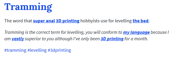

DBC3D Posté(e) Septembre 3, 2019 Partager Posté(e) Septembre 3, 2019 Bonjour, Il y a 1 heure, BourrinDesBois a dit : Une autre question qui n'a rien à voir, enfin si un peu, quand je surface ma pièce de bois (avec un tourteau de 36mm de large), j'ai des marques parallèles tout le long, y'a moyen d'améliorer l'aspect? Peut-être ça : http://www.cthackerspace.com/its-hip-to-be-square-well-your-cnc-machines-spindle-at-least/ (je ne m'aventurerai pas à essayer de traduire "tramming" en français, il doit y avoir une terme bien approprié que je ne connais pas) Lien vers le commentaire Partager sur d’autres sites More sharing options...
Jean-Claude Garnier Posté(e) Septembre 3, 2019 Partager Posté(e) Septembre 3, 2019 (modifié) Pris de vitesse ! J'allais dire la même chose Le dessin publié est très parlant. Si tu ne peux pas réaliser un porte-comparateur facilement, tu peux déjà dans un premier temps imaginer dans quel sens ta broche n'est pas d'équerre et caler sous son support avec un morceau de bristol de façon à trouver empiriquement la bonne épaisseur pour que le "tramming" (hahaha) soit parfait Ou alors tu montes en pince une tige suffisamment longue et rectiligne, et tu donnes un coup d'équerre tout le tour pour voir comment tu dois incliner ton support. Bon, faut une vraie équerre de mécano, pas une équerre de maçon, hein. Avec un peu de chance, tu auras au moins un sens qui sera correct par construction Modifié (le) Septembre 3, 2019 par Jean-Claude Garnier Lien vers le commentaire Partager sur d’autres sites More sharing options...
Locouarn Posté(e) Septembre 3, 2019 Partager Posté(e) Septembre 3, 2019 Bonjour, Tout cela me rappelle le réglage de la tête de fraiseuse (Huron) quand j'étais au lycée. Le casse tête ! Le problème, c'est que nos machines sont beaucoup moins rigides et se déforment sensiblement (ou plus) sous les efforts de coupe. En particulier, la broche peut remonter et osciller sensiblement en Y en cumulant les jeux radiaux des roulements linéaires X, Y et Z. Essayez de de la bouger à la main (bascule en Y) et vous verrez ! Quelques paramètres améliorent les choses heureusement : Le poids de la broche, une fraise qui coupe parfaitement, une profondeur de passe et une avance "aux petits oignons" (faire des essais). Enfin, plus le diamètre de la fraise est important et plus le tramage (in french) sera sensible. De même, le paramètre de recouvrement des passes juxtaposées intervient aussi considérablement. L'idéal serait un logiciel utilisant prioritairement l'usinage selon l'axe X et réservant l'axe Y aux courts déplacements. Le "top" reste évidemment de disposer de guidages avec un jeu minimum, évidemment... Cdlt. 1 Lien vers le commentaire Partager sur d’autres sites More sharing options...
fran6p Posté(e) Septembre 3, 2019 Partager Posté(e) Septembre 3, 2019 Il y a 3 heures, DBC3D a dit : je ne m'aventurerai pas à essayer de traduire "tramming" en français Moi non plus J'aime bien la troisième définition donnée par l'Urban Dictionary : Révélation 1 1 Lien vers le commentaire Partager sur d’autres sites More sharing options...
Jean-Claude Garnier Posté(e) Septembre 3, 2019 Partager Posté(e) Septembre 3, 2019 Il y a 1 heure, fran6p a dit : J'aime bien la troisième définition Pourquoi ne suis-je même pas étonné ? 1 Lien vers le commentaire Partager sur d’autres sites More sharing options...
