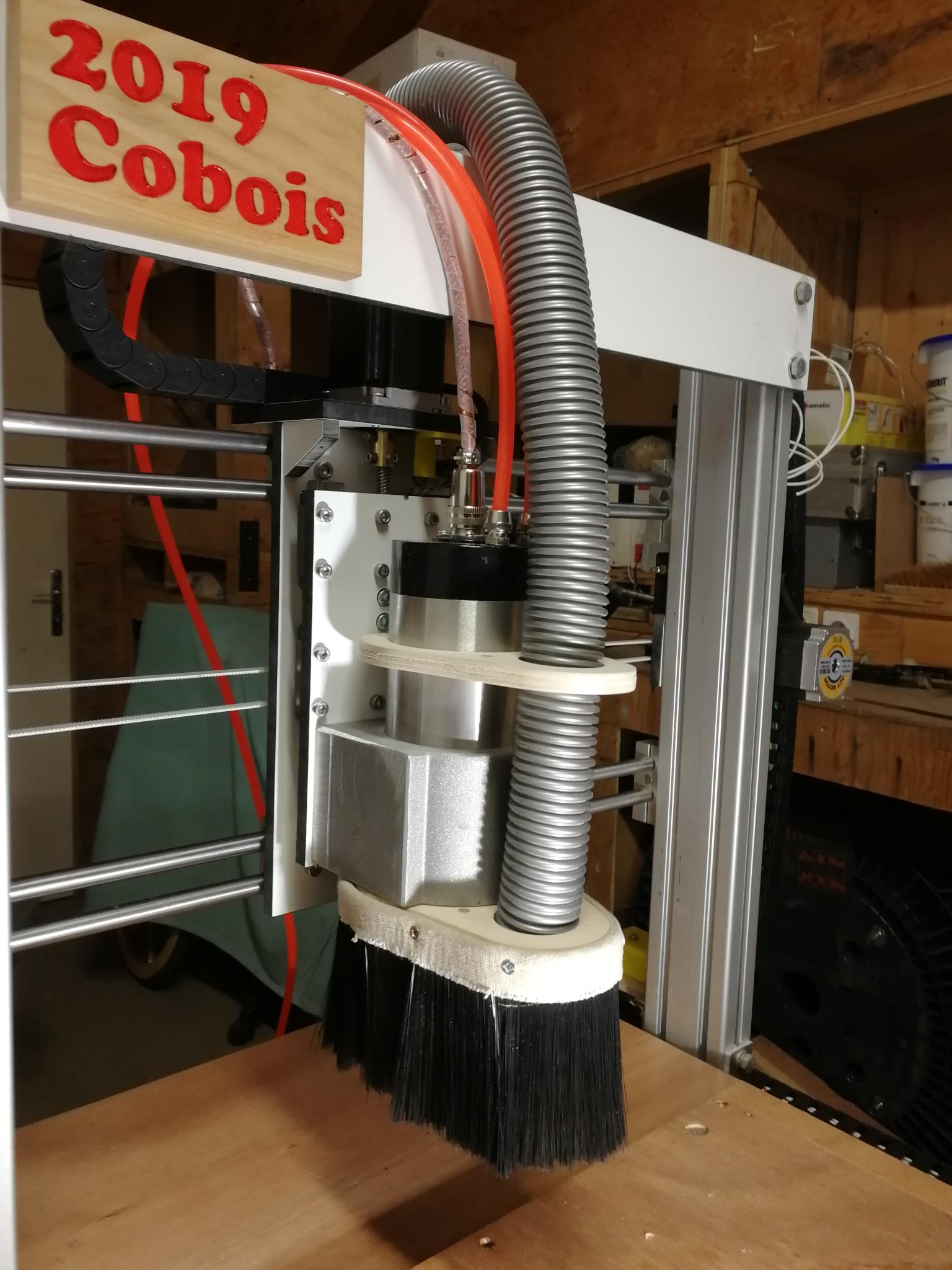

BourrinDesBois Posté(e) Novembre 9, 2019 Auteur Partager Posté(e) Novembre 9, 2019 (modifié) @Jean-Claude Garnier Joli ton bole, pour les inserts tu as fait une poche et tu les as inseré après? Tu peux présenter ton système d'aspiration au passage, je galère a en faire un bien. Modifié (le) Novembre 9, 2019 par BourrinDesBois Lien vers le commentaire Partager sur d’autres sites More sharing options...
Jean-Claude Garnier Posté(e) Novembre 9, 2019 Partager Posté(e) Novembre 9, 2019 (modifié) @BourrinDesBois pour la gamme d'usinage, j'ai fraisé les inserts sur 6mm de profond dans un bout d'ipé épaisseur 20 et j'ai coupé le talon Traçage de la pièce et des axes avec un feutre dans la broche, puis approche du contour à 5mm à la scie à ruban (en gardant une partie droite vers le "menton" pour dégauchir la pièce sur la CN. Collage au double-face avec dégraissage du martyr et de la pièce à l'acétone (le martyr a été verni après surfaçage général pour que le double face tienne) Contournage de l'extérieur avec une fraise carbure de défonceuse diamètre 19, par passes de 2mm, F1000 mm/mn Une fois contournée, pose de brides vissées dans le martyr pour éviter que ça parte, voir photo Ebauche de la cavité principale et des oreilles avec la même fraise en gardant une surépaisseur de 0.5mm pour la finette Creusage des logements pour les yeux le nez et la bouche, cote pour cote, une passe à vide. Insertion des inserts (!) au maillet et collage : ils dépassent de 0.5 à 1mm Finition globale à la fraise boule avec un "scallop" de 0.5mm Le système d'aspiration, c'est une sorte de "pagne" en poils qui était livré avec la broche J'ai fraisé 4 pièces de contreplaqué comme ça : (pour avoir davantage d'épaisseur je les ai goupillées deux par deux et collées ensemble Le gros trou est au diamètre du fût de la broche, 80mm Je mets une pièce sous le support de broche et une au-dessus pour maintenir le tuyau vertical Faut que je trouve un truc extensible pour le fixer au plafond et qu'il puisse suivre le mouvement (genre élastique de calbute, tu vois ?) Le petit trou c'est pour le tuyau de l'aspi (qui démarre tout seul avec un M8 et un relais) Au départ j'avais collé le tuyau dans la partie poilue au pistolet à colle chaude, mais c'était chiant car indémontable Comme le tuyau est une sorte de "filetage rond", j'ai fait ultérieurement un adaptateur avec Fusion dans lequel je le visse : On le voit sur la photo de l'assiette Ça va pas mal, ça avale bien les copeaux, et en finition ça ramasse bien la poussière Modifié (le) Novembre 9, 2019 par Jean-Claude Garnier 1 1 Lien vers le commentaire Partager sur d’autres sites More sharing options...

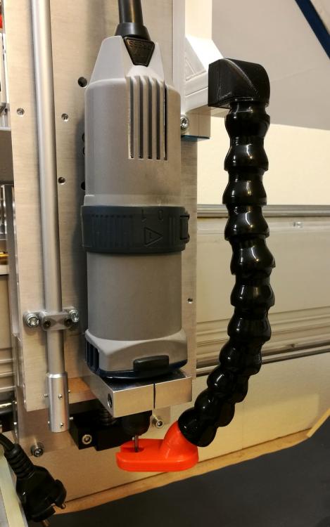

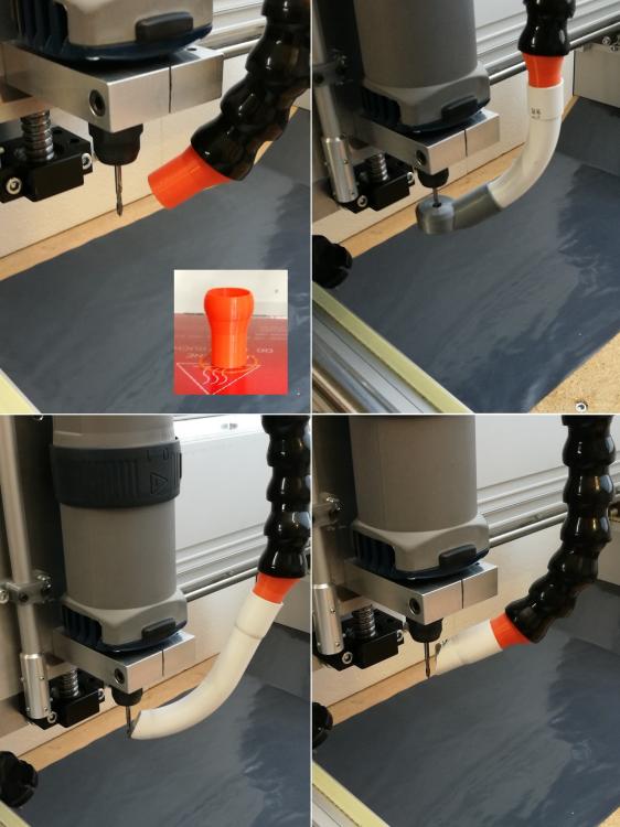

Vector Posté(e) Novembre 11, 2019 Partager Posté(e) Novembre 11, 2019 (modifié) Salut, Un système d'aspiration avec tuyau modulaire de type LOC-LINE trouvé sur le site de "The Breizh Maker" : https://thebreizmaker.wordpress.com/aspiration-locline-eco/ -> L'accès au site Kopal.fr est fonctionnel, mais il est très capricieux ... <- Modifié (le) Novembre 11, 2019 par Vector 1 Lien vers le commentaire Partager sur d’autres sites More sharing options...
Jean-Claude Garnier Posté(e) Novembre 11, 2019 Partager Posté(e) Novembre 11, 2019 Je croive qu'il est plus favorable d'avoir un GROS tuyau plutôt qu'un petit car le volume d'air aspiré compte davantage que la puissance d'aspiration. Dans les ateliers de menuiserie les aspirations ont un diamètre de 150 environ et les turbines tournent plus lentement avec moins de bruit Lien vers le commentaire Partager sur d’autres sites More sharing options...
Vector Posté(e) Novembre 11, 2019 Partager Posté(e) Novembre 11, 2019 (modifié) En plus gros chez Kopal, y a ça : http://www.kopal.fr/files/produits/kopal_2012_38-39_aspiration_locline.pdf http://www.kopal.fr/files/produits/kopal_2012_40_aspiration_tuyau-ajustablemail.pdf Modifié (le) Novembre 11, 2019 par Vector Lien vers le commentaire Partager sur d’autres sites More sharing options...

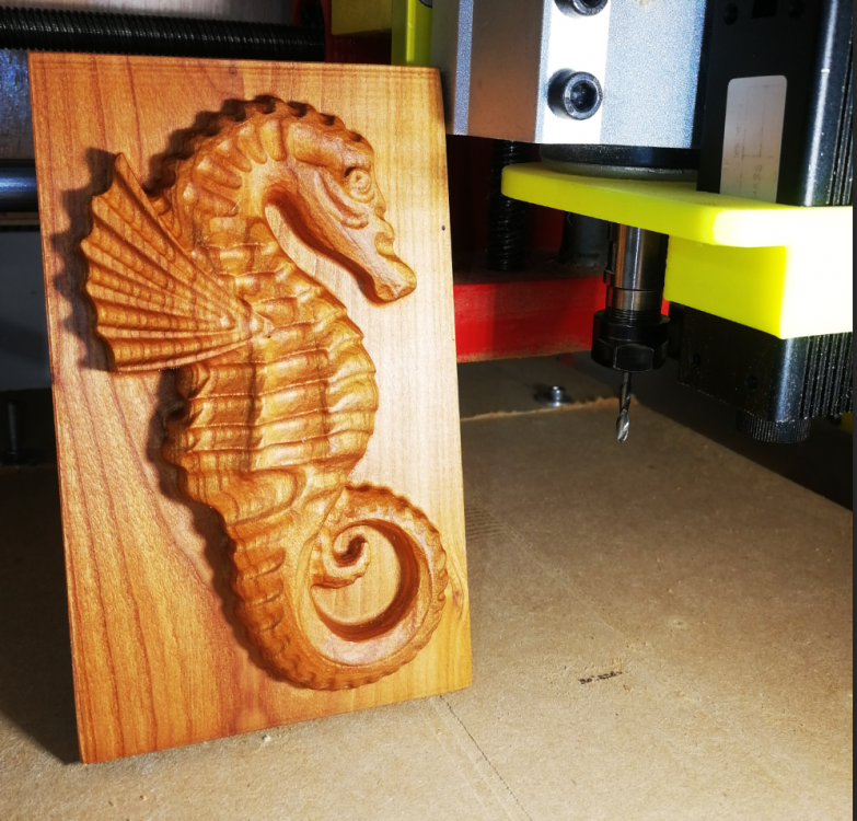

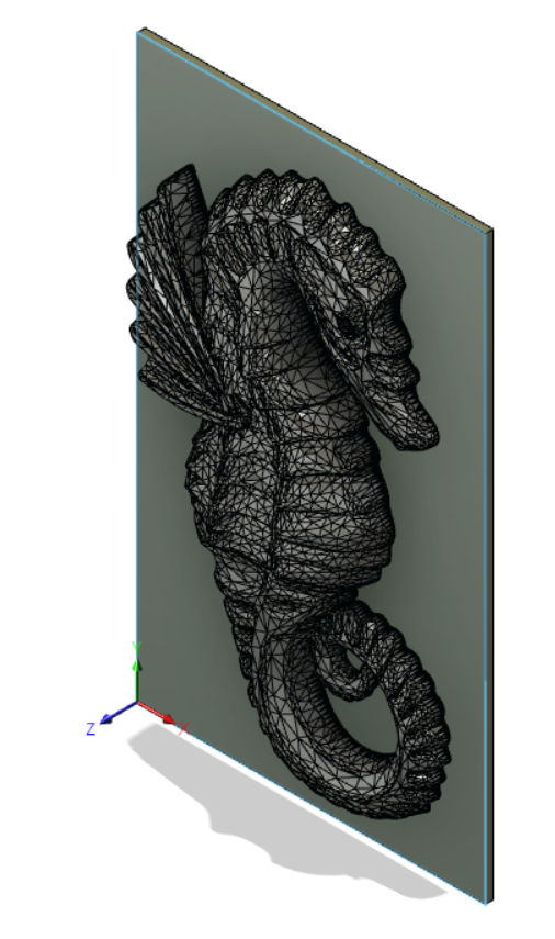

Jean-Claude Garnier Posté(e) Mai 2, 2020 Partager Posté(e) Mai 2, 2020 (modifié) Le 18/05/2019 at 16:05, BourrinDesBois a dit : Oui ce serait sympa de faire vivre le sujet Allez, un peu de vie alors : Un choual eud'mer : Hauteur 150 mm Ebauche à la fraise plate de 4 Finition fraise hémisphérique dia 3/8 de pouce, F2000 mm/mn Brut de fraisage (pas poncé) juste un coup de cire pour réchauffer la teinte naturelle du merisier Merci @Locouarn pour le STL Il a bien ramé, Fusion sur ce coup-là.... Modifié (le) Mai 2, 2020 par Jean-Claude Garnier 6 1 Lien vers le commentaire Partager sur d’autres sites More sharing options...
Titi78 Posté(e) Mai 2, 2020 Partager Posté(e) Mai 2, 2020 Très joli ! Lien vers le commentaire Partager sur d’autres sites More sharing options...
Locouarn Posté(e) Mai 4, 2020 Partager Posté(e) Mai 4, 2020 Le 02/05/2020 at 16:36, Jean-Claude Garnier a dit : Merci @Locouarn pour le STL C'est gentil, mais c'est juste un modèle que j'ai trouvé sur thingiverse. J'ai juste réduit le nombre de triangles à 30 000. Il faudra que l'on compare nos méthodologies avec Fusion, car ce qu'il m'a pondu n'était pas génial. Je trouve son fonctionnement assez capricieux, pour le moins. Du coup j'ai fait mes codes (ébauche + finition) avec CamBam. Malheureusement, est-ce le bois, les fraises ou les réglages, j'ai souvent des trucs pleins de "cheveux"... J'ajouterais des photos. Lien vers le commentaire Partager sur d’autres sites More sharing options...
