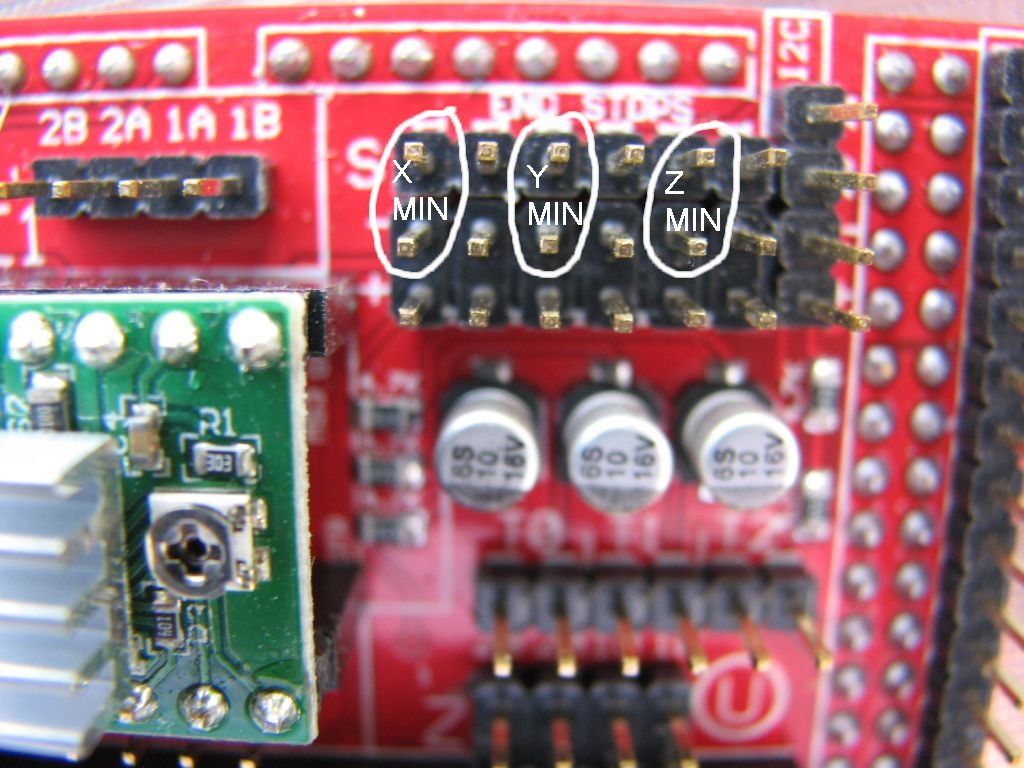

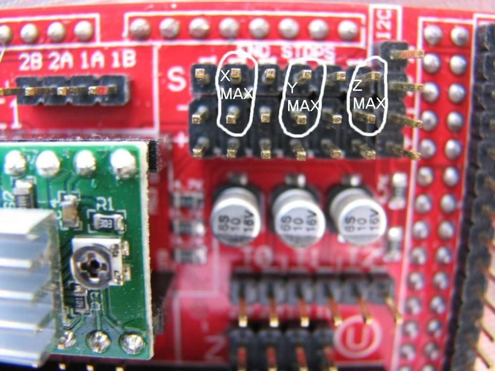

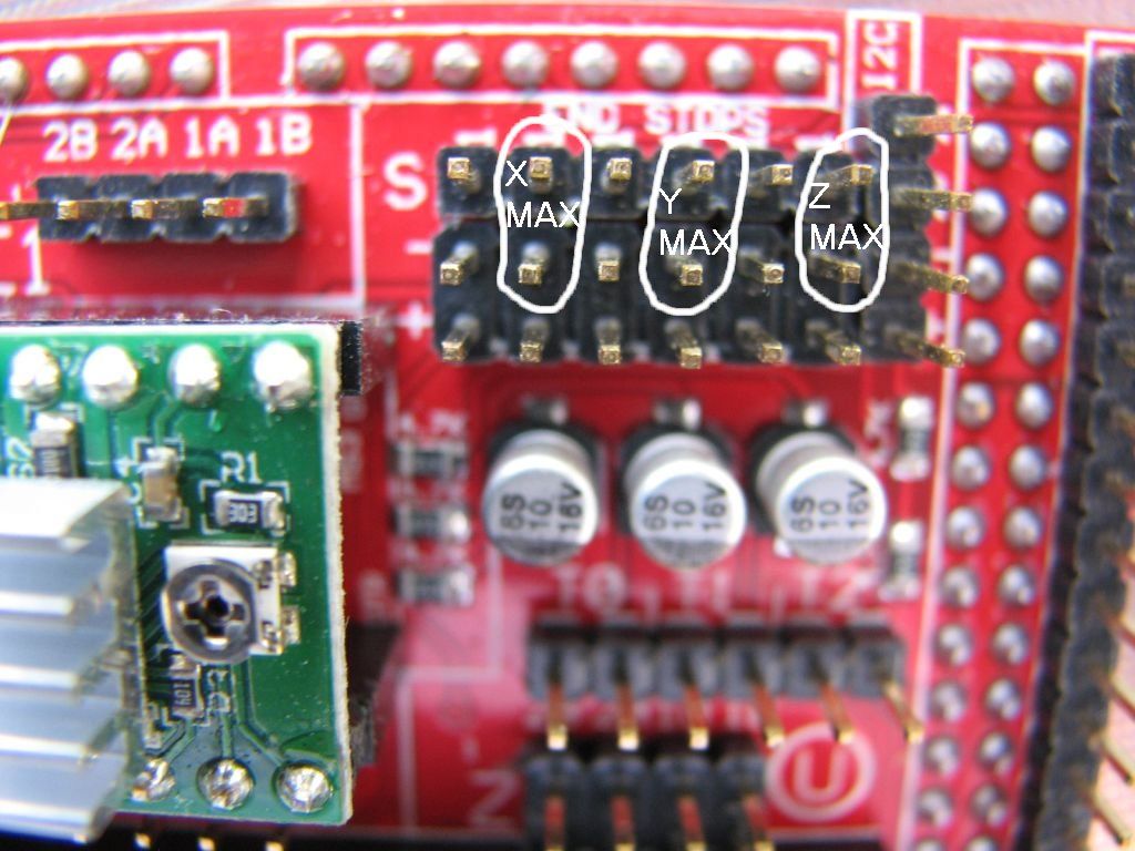

arsenic Posté(e) Février 24, 2016 Auteur Partager Posté(e) Février 24, 2016 Merci à tous pour vos proposition d'aide !!! Je ne pensais pas en avoir autant !!! Pour commencer, je ne suis plus devant l'imprimante jusqu'à dimanche, du coup, pas de photos ni de tests plus poussés possibles d'ici là ... Quoi qu'il en soit : La RAMPS est correctement cablée avec l'aide de ces photos : : J'ai démonté la 2e hotend, de maniere a ne fonctionner qu'en simple extrudeur et ne pas rajouter d’éléments supplémentaires à gérer. (mais elle est toujours déclarée dans marlin / la sonde thermique doit toujours etre branché sous peine d'avoir une erreur) Pour les erreurs de compilation, j'avais tenté de le faire sous la version 1.6, puis 1.0.5, puis 1.0.4, sans succès. Je suis donc revenu à fichier de config from scratch, pour lequel j'ai fais un windiff : j'ai pu voir quels paramètres étaient modifiés dans la version de replikeo, pour le repercuter dans ma version à moi. il y a 46 minutes, J-Max.fr a dit : Parallèlement, fait un essai d'extrusion avec les buses en l'air en pilotant avec Repetier. Nettoies bien tes extrudeurs avant de commencer, surtout les galets d'entrainement du filament. Le filament doit couler régulièrement des deux buses et les extrudeurs doivent réagir pareil. Normalement en l'air ça devrait se passer mieux. Sinon, on en reparle. Je vais tenter de nettoyer le galet d'entrainement à mon retour... J'ai pas mal de poussière de PLA qui s'est accumulée sur le bureau, du coup, j'imagine qu'a l'intérieur ça doit etre assez crade ... (le filament se fait "bouffer" assez rapidement par le galet) En ce qui concerne la tête que j'ai commandé, je ne parviens pas à trouver de modéle de buse equivalente, du coup, je me suis dis que c'est peut-etre une version "à la con" de replikeo, et j'ai préféré aller vers quelque chose de plus standard (j-head) Je vous tiens au courant lors de mon retour... Merci Lien vers le commentaire Partager sur d’autres sites More sharing options...

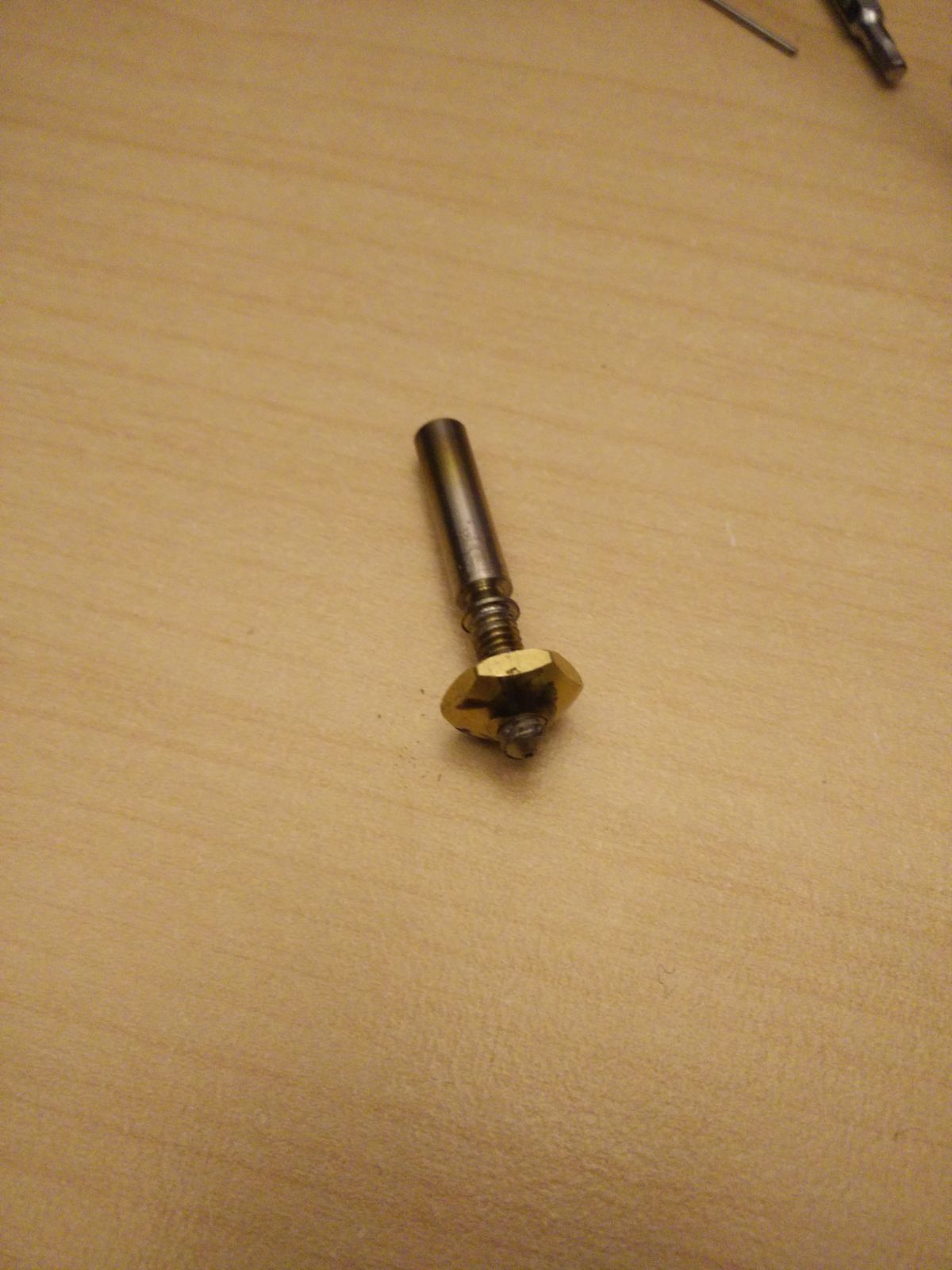

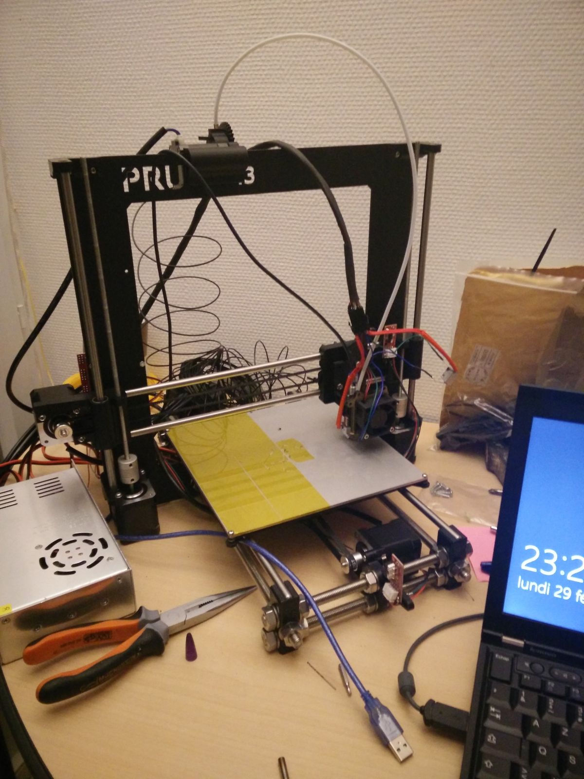

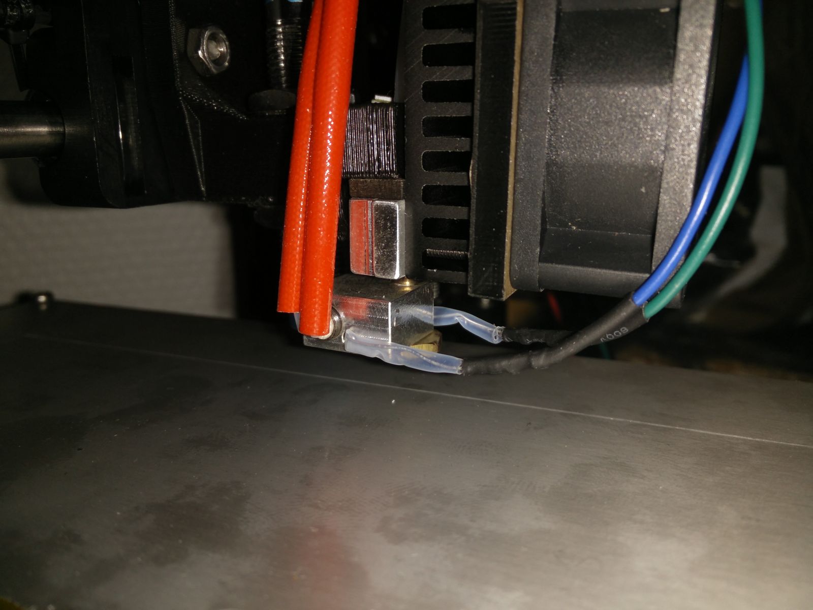

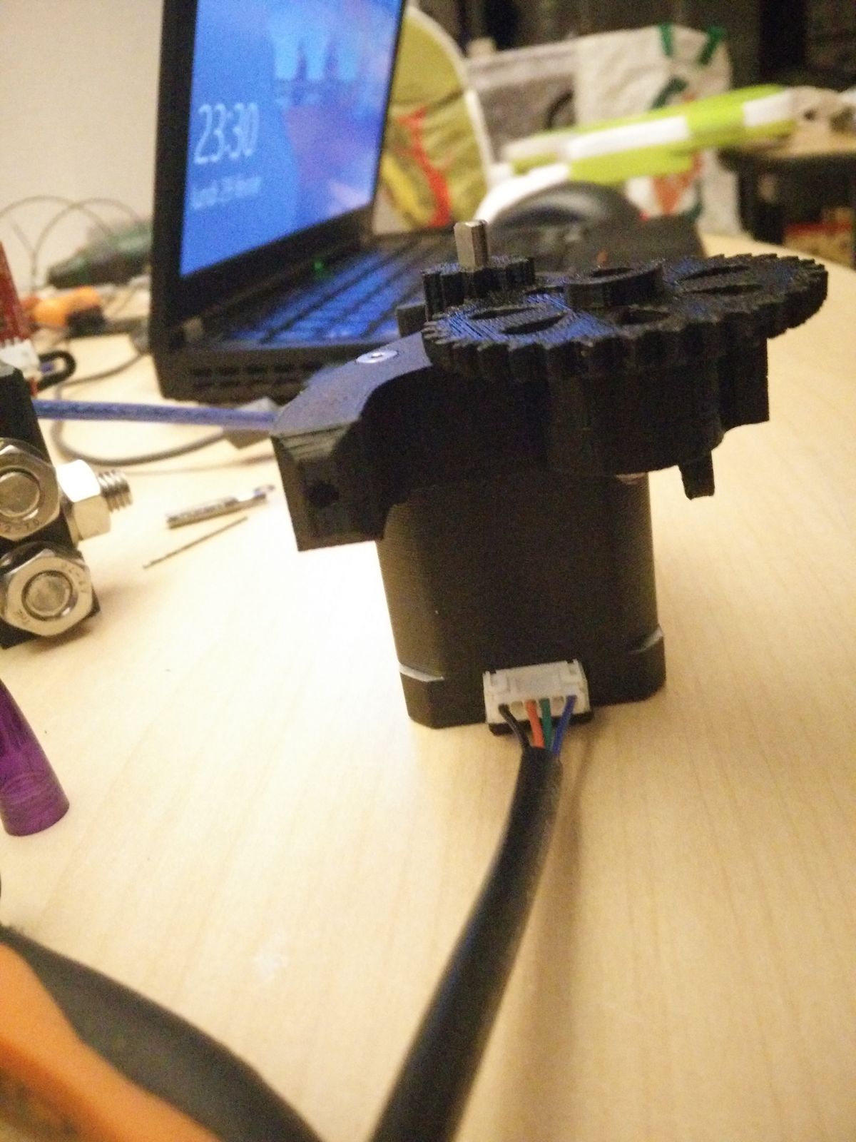

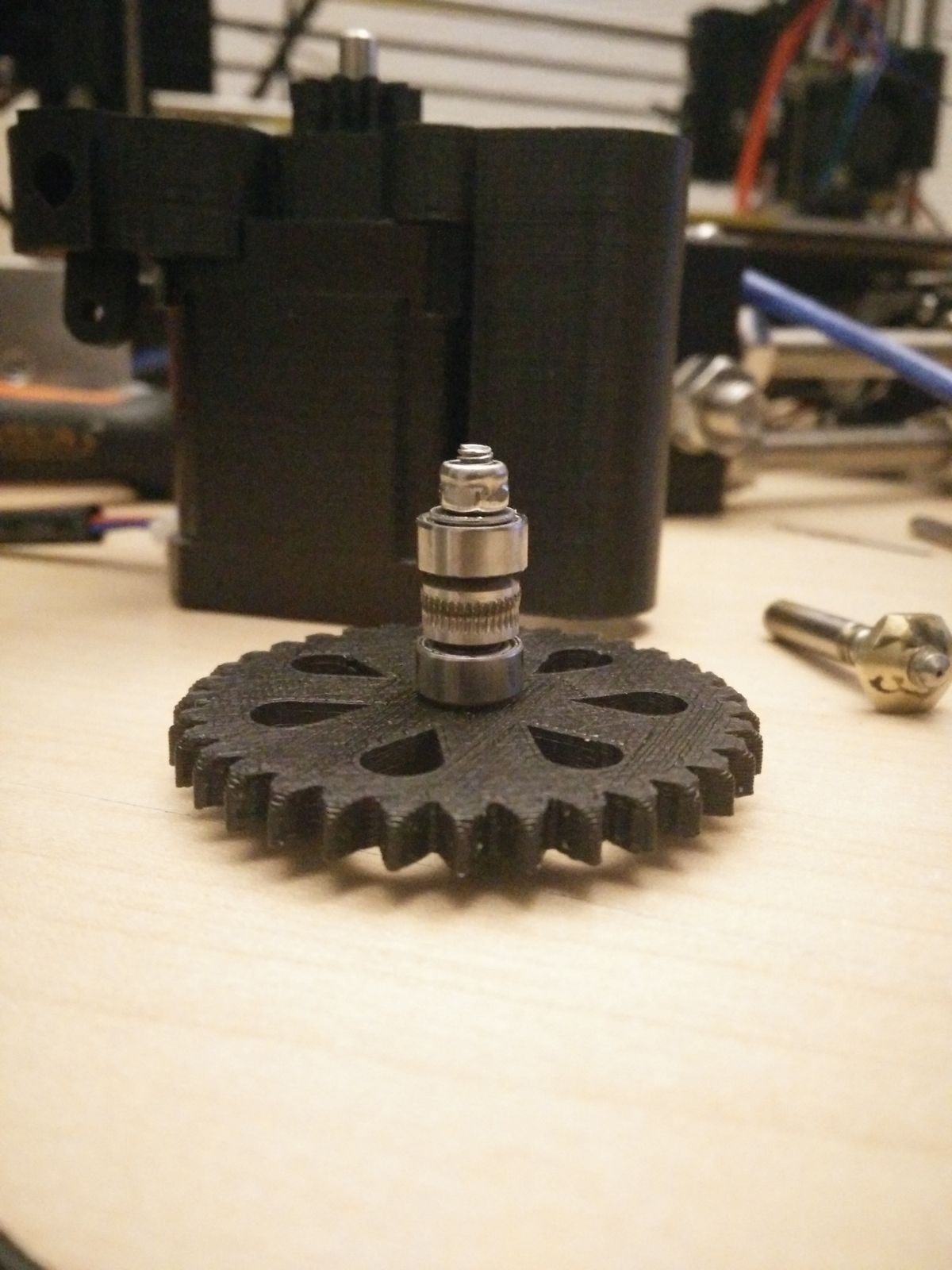

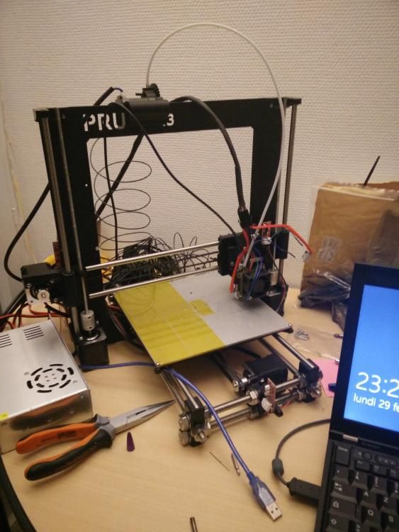

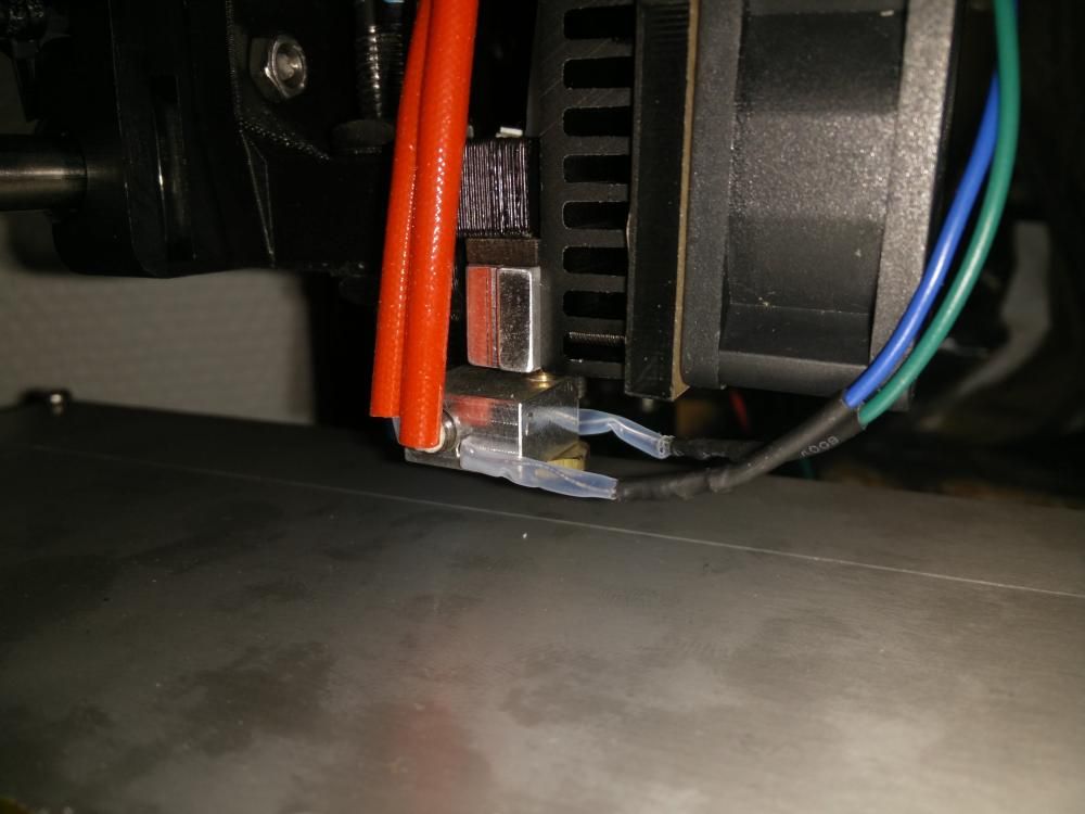

arsenic Posté(e) Février 29, 2016 Auteur Partager Posté(e) Février 29, 2016 Alors, voici quelques photos pour vous éclairer sur ma machine.... La machine dans sa globalité : Vue sur une des 2 têtes : Une des 2 têtes démontée : Un des 2 moteurs d'extrusion : Entrainement du filament : Lien vers le commentaire Partager sur d’autres sites More sharing options...
J-Max.fr Posté(e) Mars 1, 2016 Partager Posté(e) Mars 1, 2016 Bonjour, Alors tu as vu, la tête d'impression a une tige lisse. C'est ce qui permet le réglage, comme sur une tête Chimera. Tu commences par monter les deux têtes le plus haut possible dans leur logement. Ensuite, tu regarde laquelle est la plus basse, tu la descends juste un peu (0.2mm ou un truc comme ça) et tu la fixes. Ce sera ta référence et tu règle ta machine et le plateau sur cette tête. L'autre, tu la monte plus haute que la première et tu la laisse telle quelle pour l'instant. Tu affines en chauffe et en impression sur l'extrudeur de la tête référence seulement. Quand toute la machine est réglée correctement, ensuite tu règles la 2e tête par rapport à la première de manière à ce que les deux soient au même niveau quelle que soit sa position sur le plateau. Et tu devrais être sorti d'affaire ++JM Lien vers le commentaire Partager sur d’autres sites More sharing options...
arsenic Posté(e) Mars 1, 2016 Auteur Partager Posté(e) Mars 1, 2016 (modifié) Salut, Je ne suis pas certain de bien comprendre : je dois emonter l'ensemble de chauffe au maximum dans l'aluminium, sans tenir compte de la zone où il y a une réduction de section, et donc venir coller la partie chauffante au maximum contre l'aluminium ? Qu'est ce que tu entends par "tu affines en chauffe et en impression"? J'ai retenté hier soir : arrivé à une certaine position, le moteur de l'extrudeur se mets à patiner sur le filament, et du coup celui-ci n'avance plus... (j'étais à 215° sur du PLA). Je vais tenter de rouvrir la partie avec le galet de transmission, nettoyer ce dernier, et retenter. Modifié (le) Mars 1, 2016 par arsenic Lien vers le commentaire Partager sur d’autres sites More sharing options...
J-Max.fr Posté(e) Mars 1, 2016 Partager Posté(e) Mars 1, 2016 Bonjour, Non, en fait, s'il n'y a bas de butée, tu enfonces uniquement la partie lisse dans le logement, la petite collerette et la partie filetée reste en dessous. Comme sur l'image ci-dessous. ++JM Lien vers le commentaire Partager sur d’autres sites More sharing options...
arsenic Posté(e) Mars 1, 2016 Auteur Partager Posté(e) Mars 1, 2016 C’était justement ce que j'avais fait. Par contre, par rapport à ta photo, si on regarde la photo de ma buse, on se rends compte que j'ai une vis dorée en forme de cône qui vient faire contre ecrou, or je ne peut pas venir la faire coïncider parfaitement avec le cône du tube qui chauffe (dans lequel le filament fond) => ca me fait un décroché. Aller, je démonte et je nettoie .... Lien vers le commentaire Partager sur d’autres sites More sharing options...
arsenic Posté(e) Mars 1, 2016 Auteur Partager Posté(e) Mars 1, 2016 (modifié) Alors ... : J'arrive à pousser du filament lorsque la buse est en l'air, par contre, lorsque j'envoie un job avec un STL, j'ai l'impression que la buise descend pus bas que ce qui est detecté comme le point bas durant le homing, du coup le moteur bouffe le filament, et ne parvient plus à pousser celui-ci correctement .... Je vais tenter en mettant en pause, puis arrêtant l'alimentation globale, et remontant à la main le Z et relancer le print de maniere à avoir une extrusion à l'air ... Modifié (le) Mars 1, 2016 par arsenic Lien vers le commentaire Partager sur d’autres sites More sharing options...
J-Max.fr Posté(e) Mars 2, 2016 Partager Posté(e) Mars 2, 2016 Bonjour, Alors c'est pas bien difficile. Il faut que tu remontes ta fin de course en Z, de manière à ce que ta prise d'origines se fasse au dessus du lit. En gros, jusqu'à ce que ta première couche n'accroche qu'à peine ton plateau (ou n'accroche plus). Ensuite, tu viens régler ton lit en remontant petit à petit (16e de tour par 16e de tour). Essaies avec ce fichier de calibration du lit : http://www.thingiverse.com/thing:29028 ++JM Lien vers le commentaire Partager sur d’autres sites More sharing options...
arsenic Posté(e) Mars 2, 2016 Auteur Partager Posté(e) Mars 2, 2016 Je n'ai pas de endstop en Z : j'ai un capteur magnétique. Quand je parlais de remonter Z, il s'agissait des moteurs Z. Lien vers le commentaire Partager sur d’autres sites More sharing options...

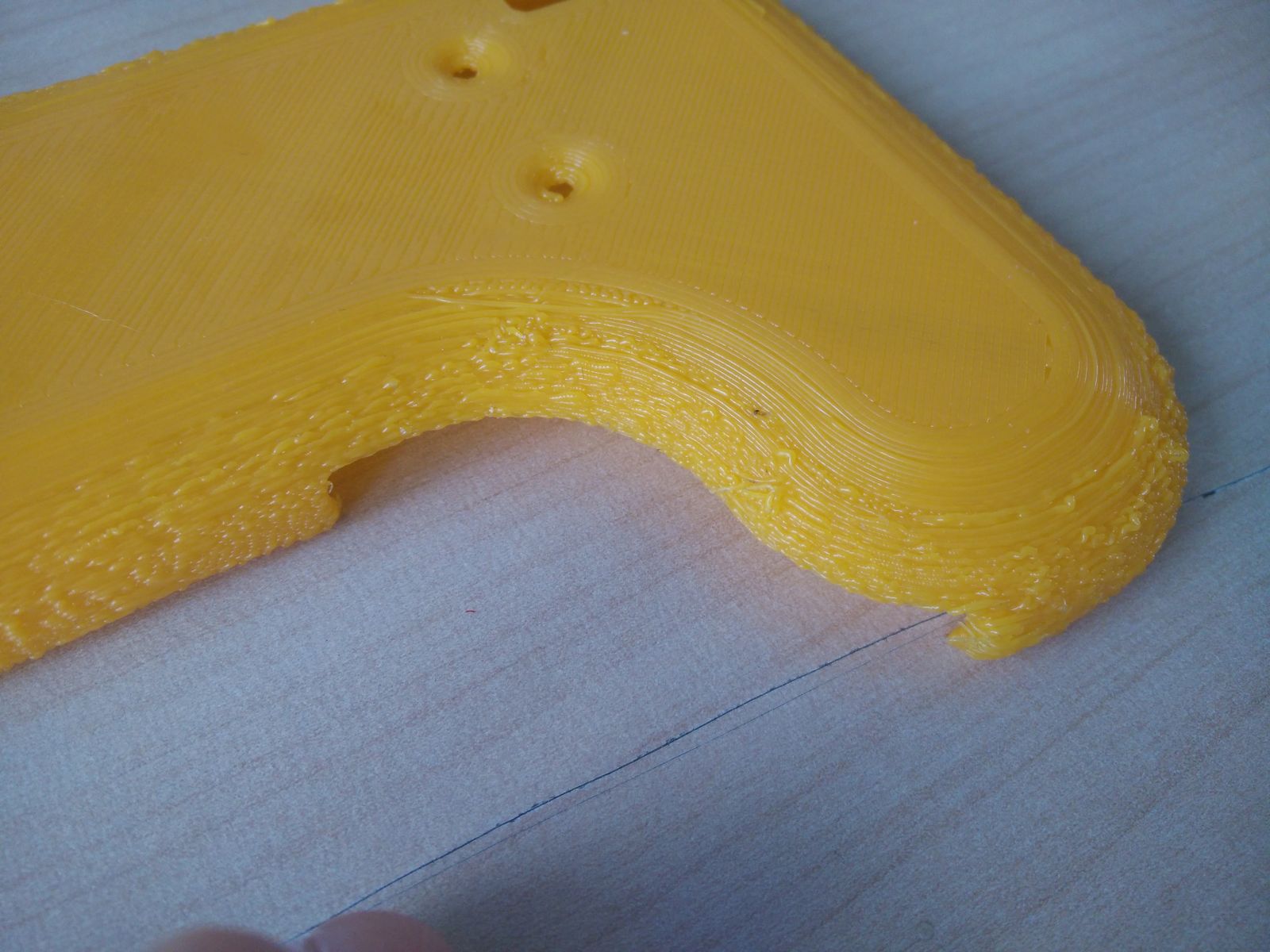

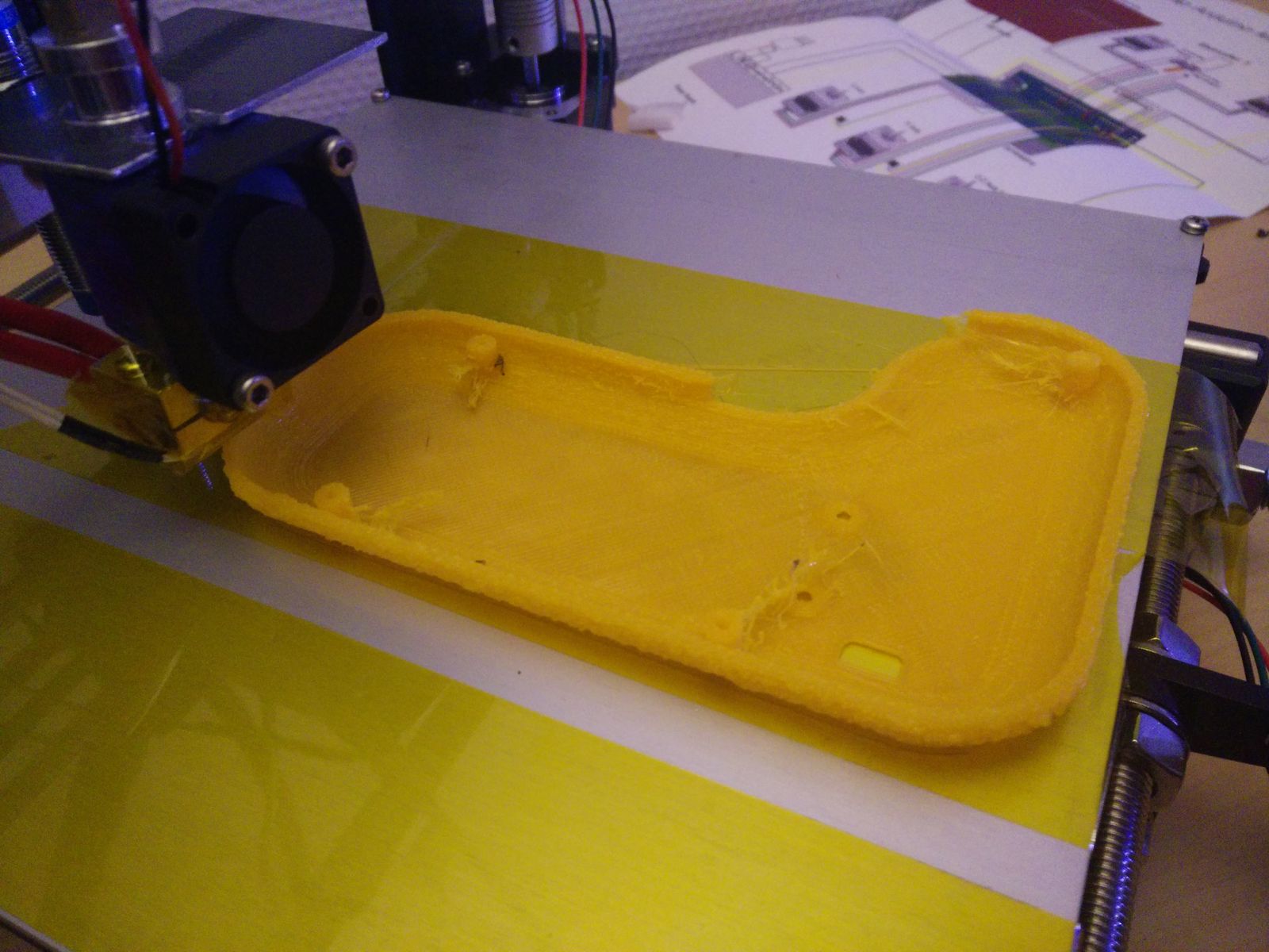

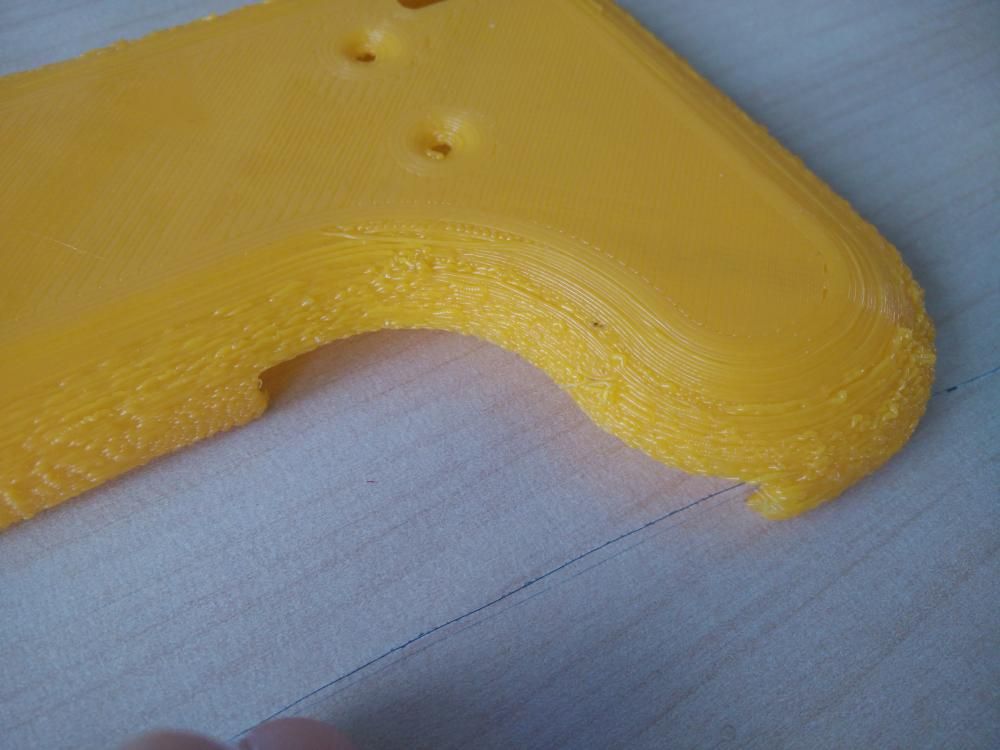

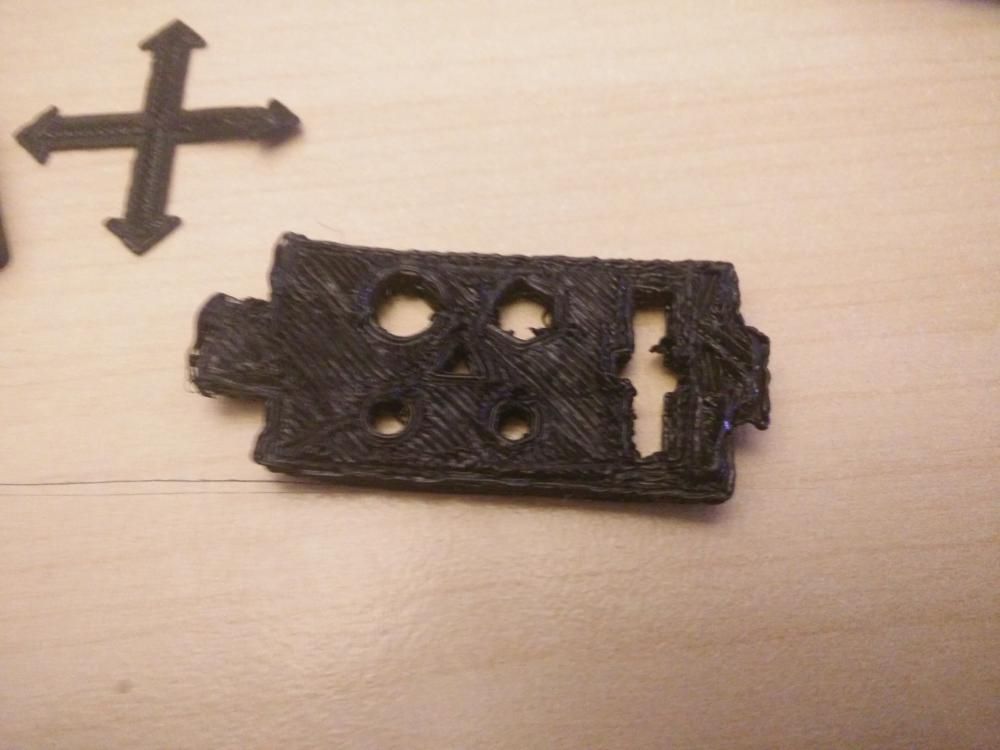

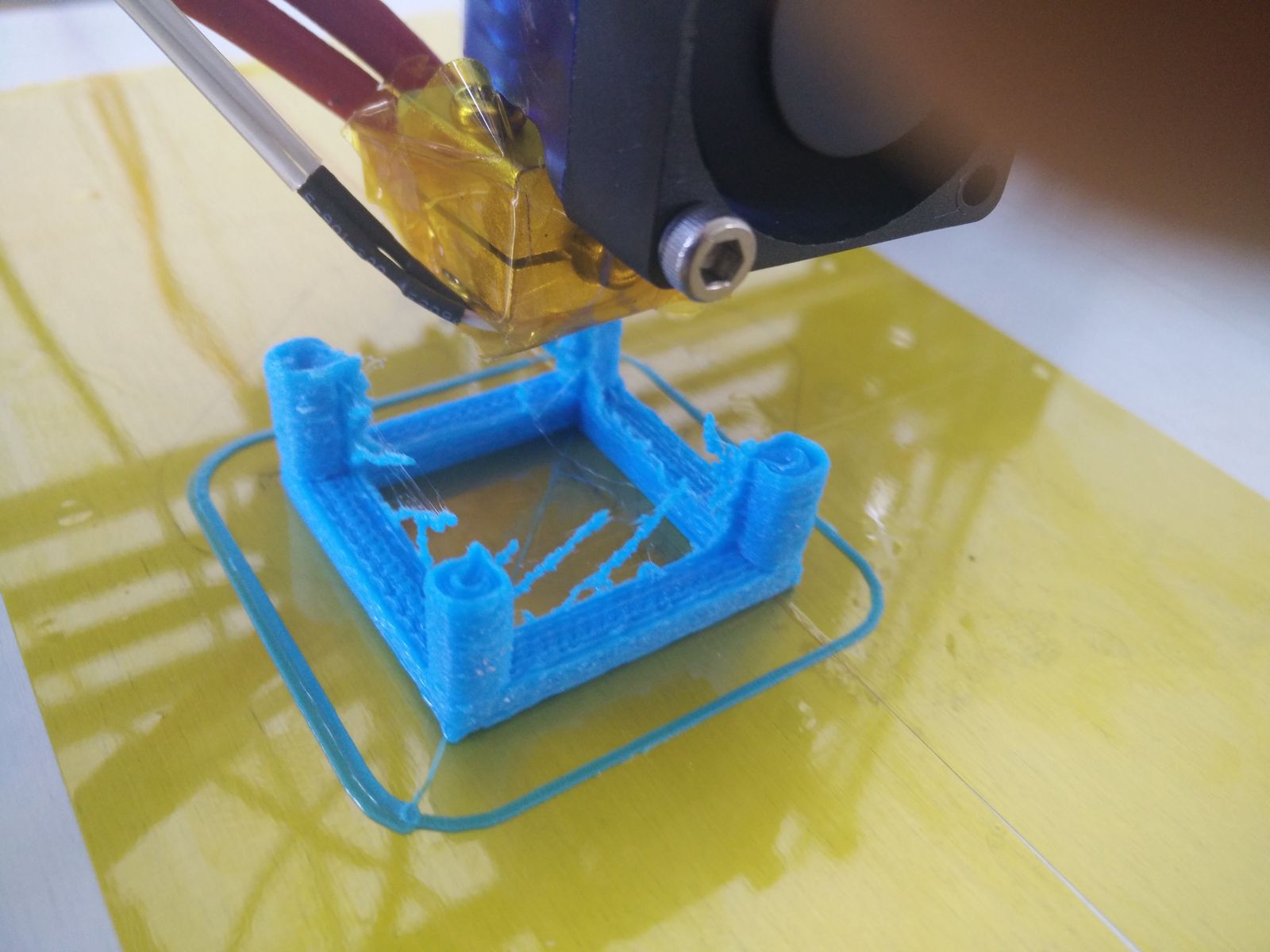

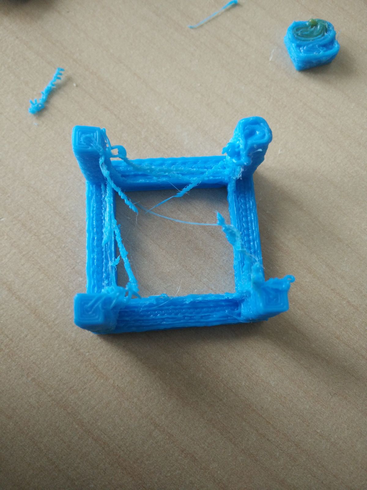

arsenic Posté(e) Mars 6, 2016 Auteur Partager Posté(e) Mars 6, 2016 Bon j'ai pu avancer : Ya du bon, et du moins bon : - sur le couvercle jaune, les pentes (en devers) sont vraiment crades... On peut y faire quelque chose ? - sur le début de cube (décollement du plateau) on vois que par endroit il y a trop de matière. La buse baigne dans le PLA lorsqu'elle se déplace. (j'ai pourtant vérifié la vitesse d'avancement : c'est OK, mais je n'ai pas pu mesurer précisément le filament) => trop de matière ? (L'un des pilier est correct, les 3 autres ont mal commencés : je les ai plaqué/refroidis avec un tournevis pendant l'inmpression : on dirait que ça y a fait du mieux pour deux d'entres eux.! Lien vers le commentaire Partager sur d’autres sites More sharing options...
J-Max.fr Posté(e) Mars 6, 2016 Partager Posté(e) Mars 6, 2016 Bonjour, Il faut que tu calibres ton extrusion. Il est probable que tu extrudes de trop et trop chaud. A mon avis, tu peux augmenter aussi ta rétractation. J'ai décrit la procédure de réglage de l'extrusion ici. Par ailleurs, les bavures sur les surplombs pourraient plus facilement être éliminées avec un ventilateur de refroidissement de pièce. ++JM Lien vers le commentaire Partager sur d’autres sites More sharing options...
